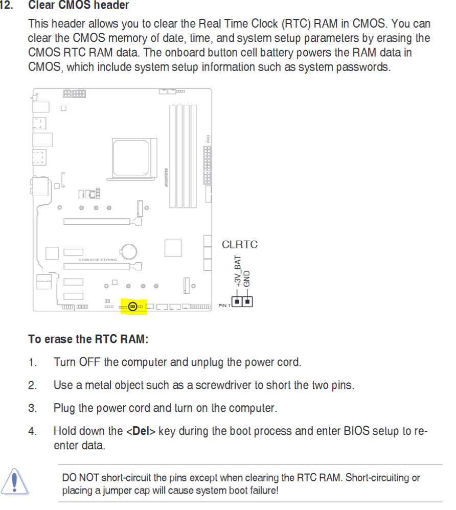

Ok. Nächster Versuch: Netzteil ausschalten. Jetzt mehrfach die Power Taste auf dem Gehäuse drücken. Dann den CPU-Kühler minimal lösen. Jetzt überbrückst du die Clear-Pins mit einem Schraubenzieher für ca. 5-10 Sekunden. Nun schaltest du das Netztteil wieder an und versucht den Rechner erneut zu starten.
Den Schrauben zieher drauf lassen beim einschalten oder nur die 10 sec drauf halten? Ohne das dass Netzteil aufgedreht ist

Andy4 schrieb:
Ohne Netzteil und ohne Strom. Nur drauf halten. Nichts einschalten.
Ne leuchtet wieder rot

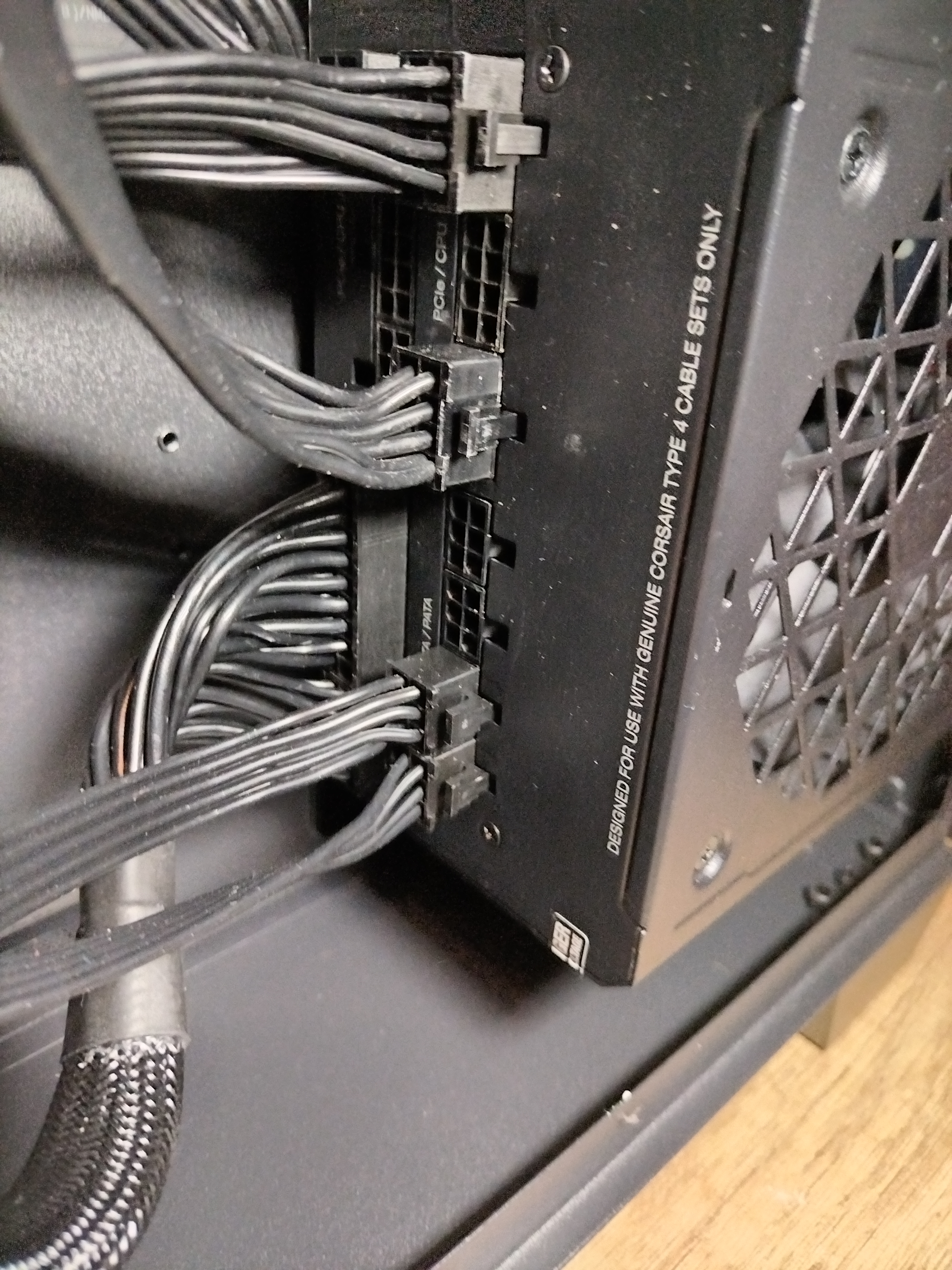

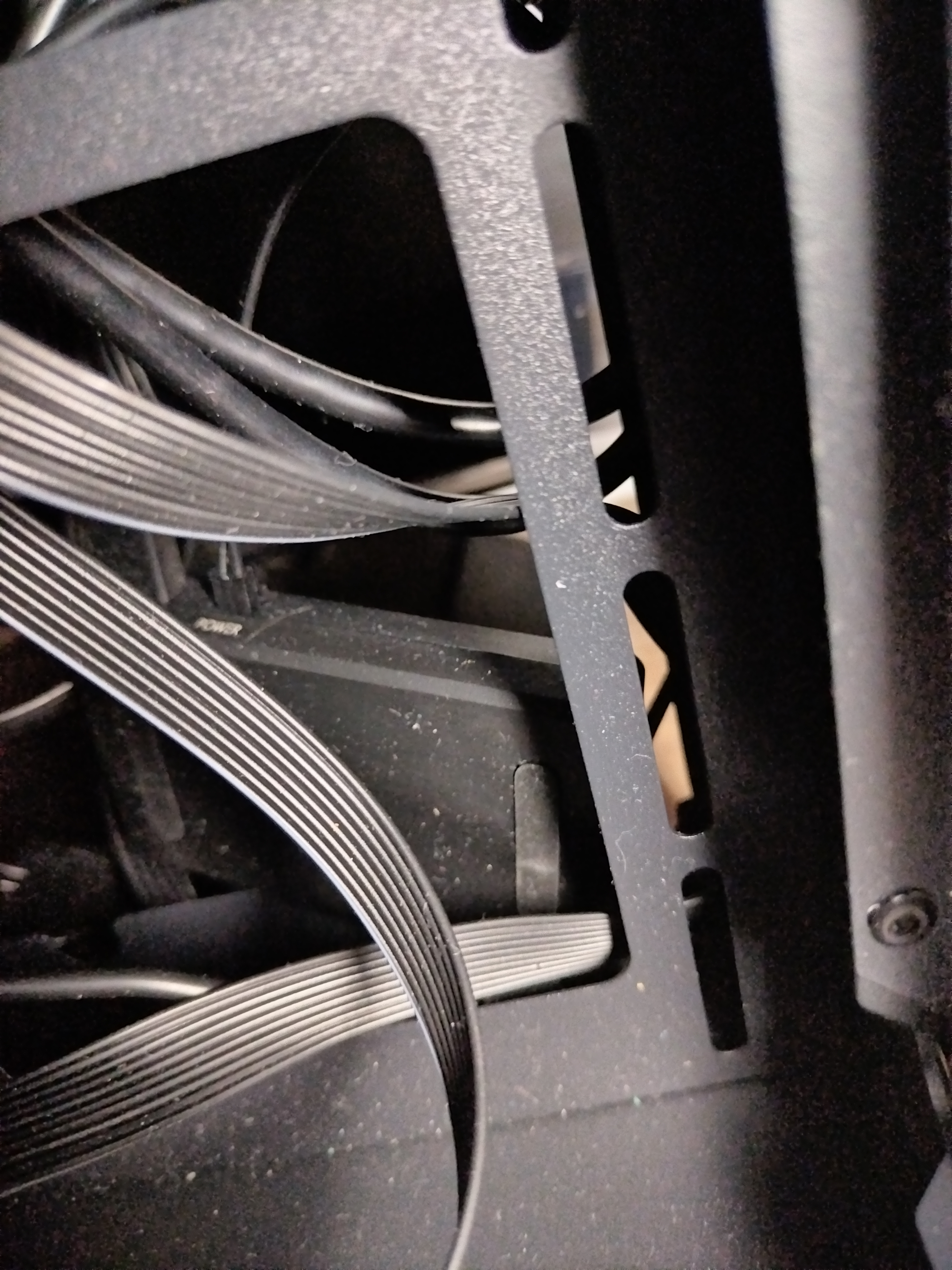

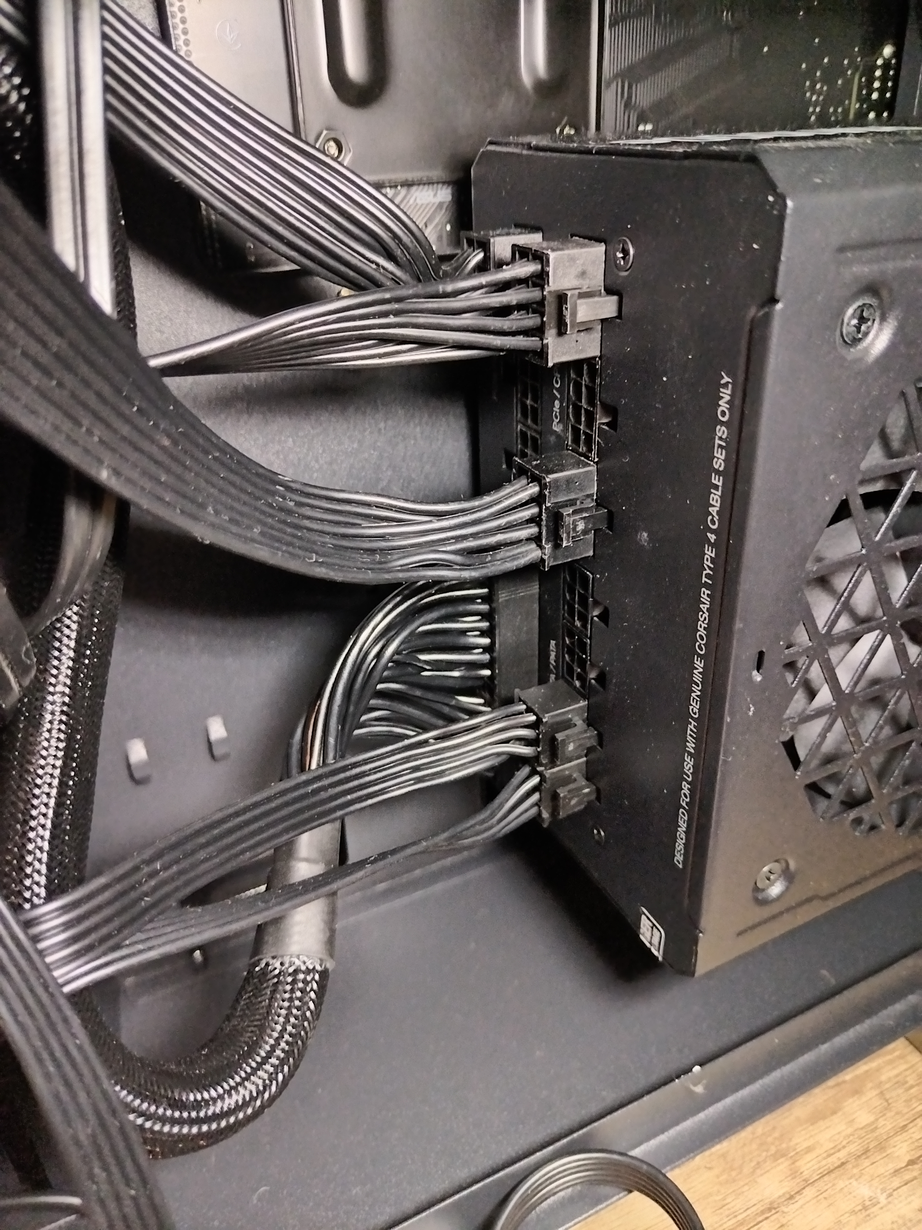

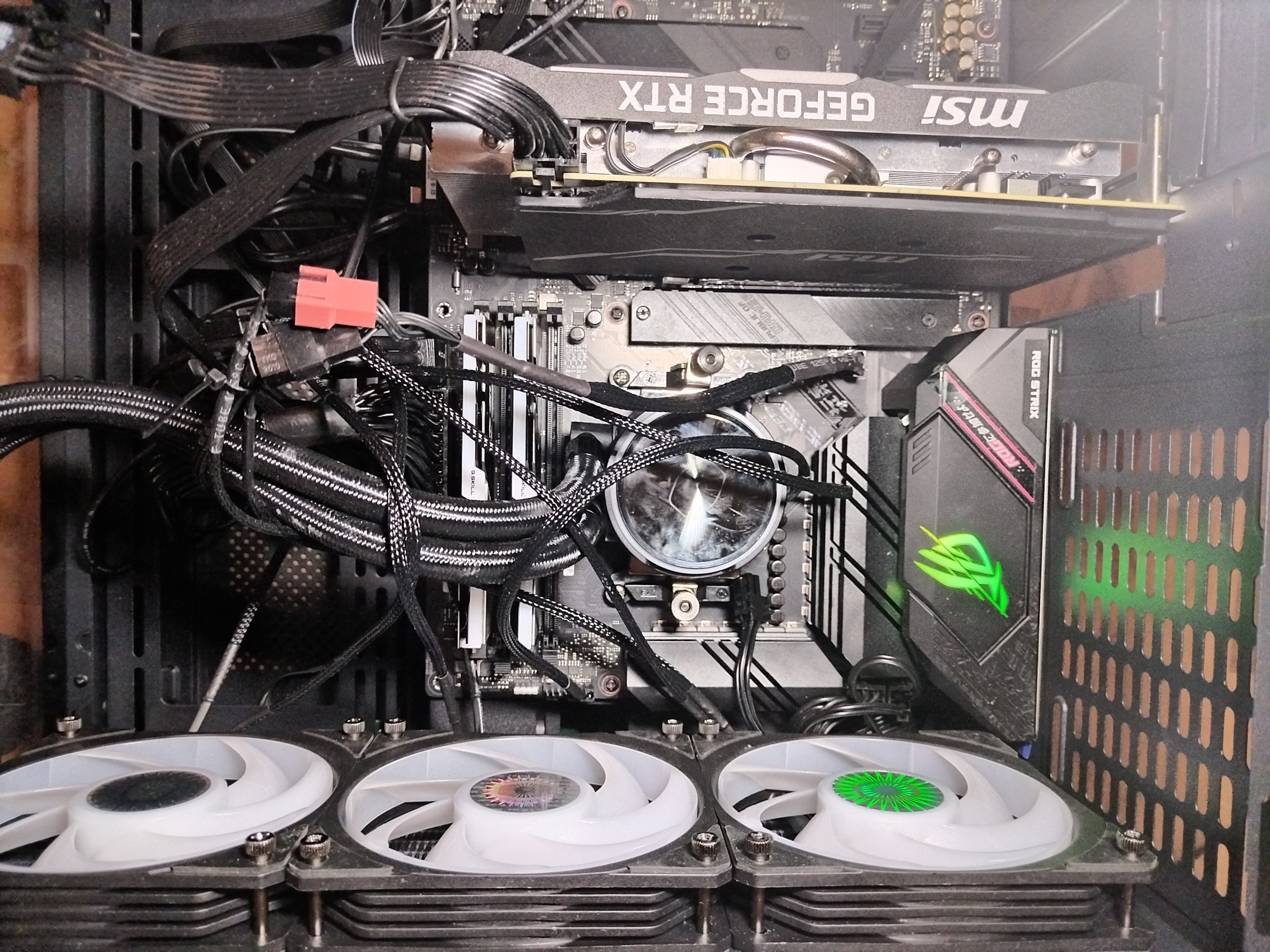

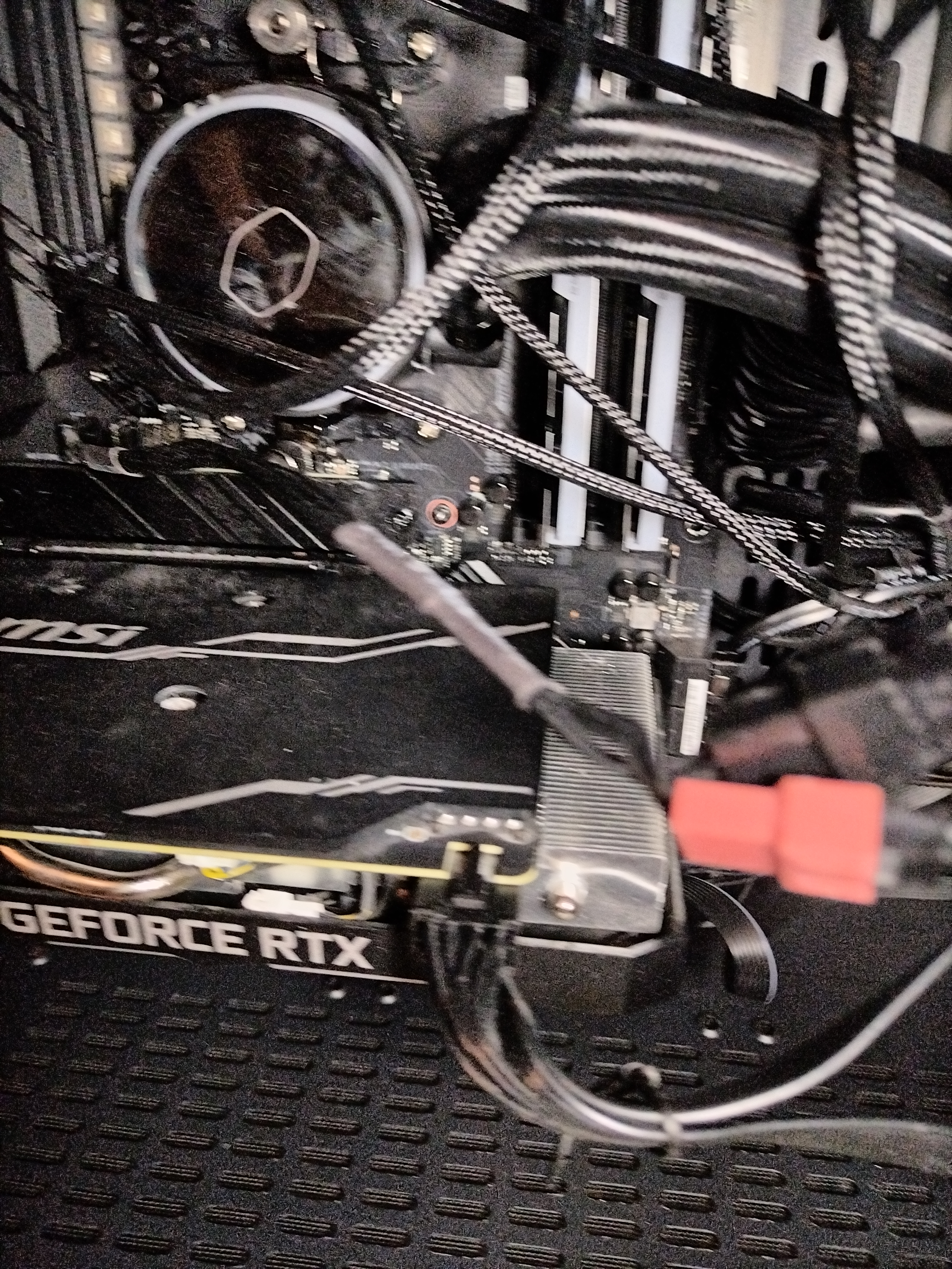

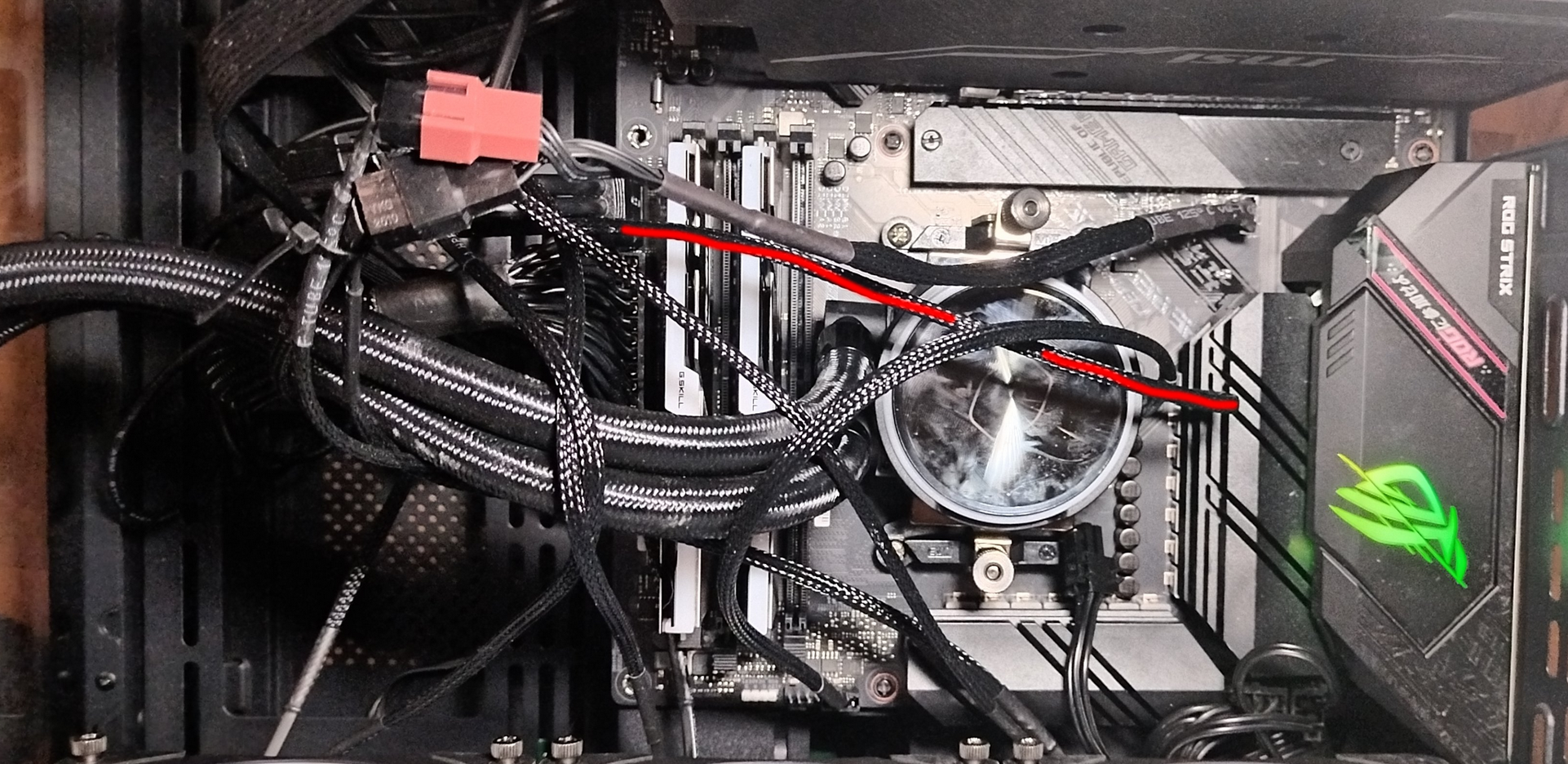

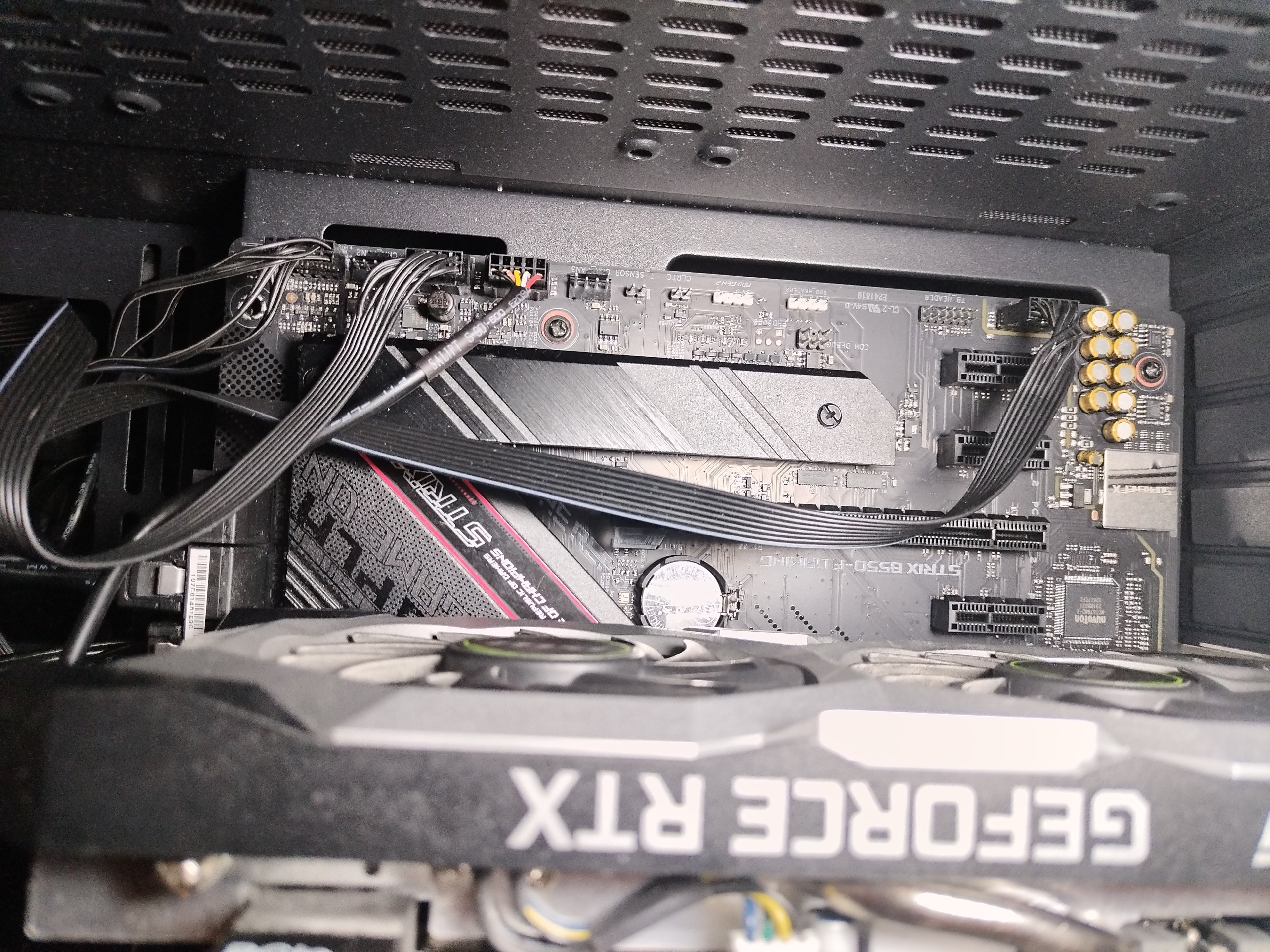

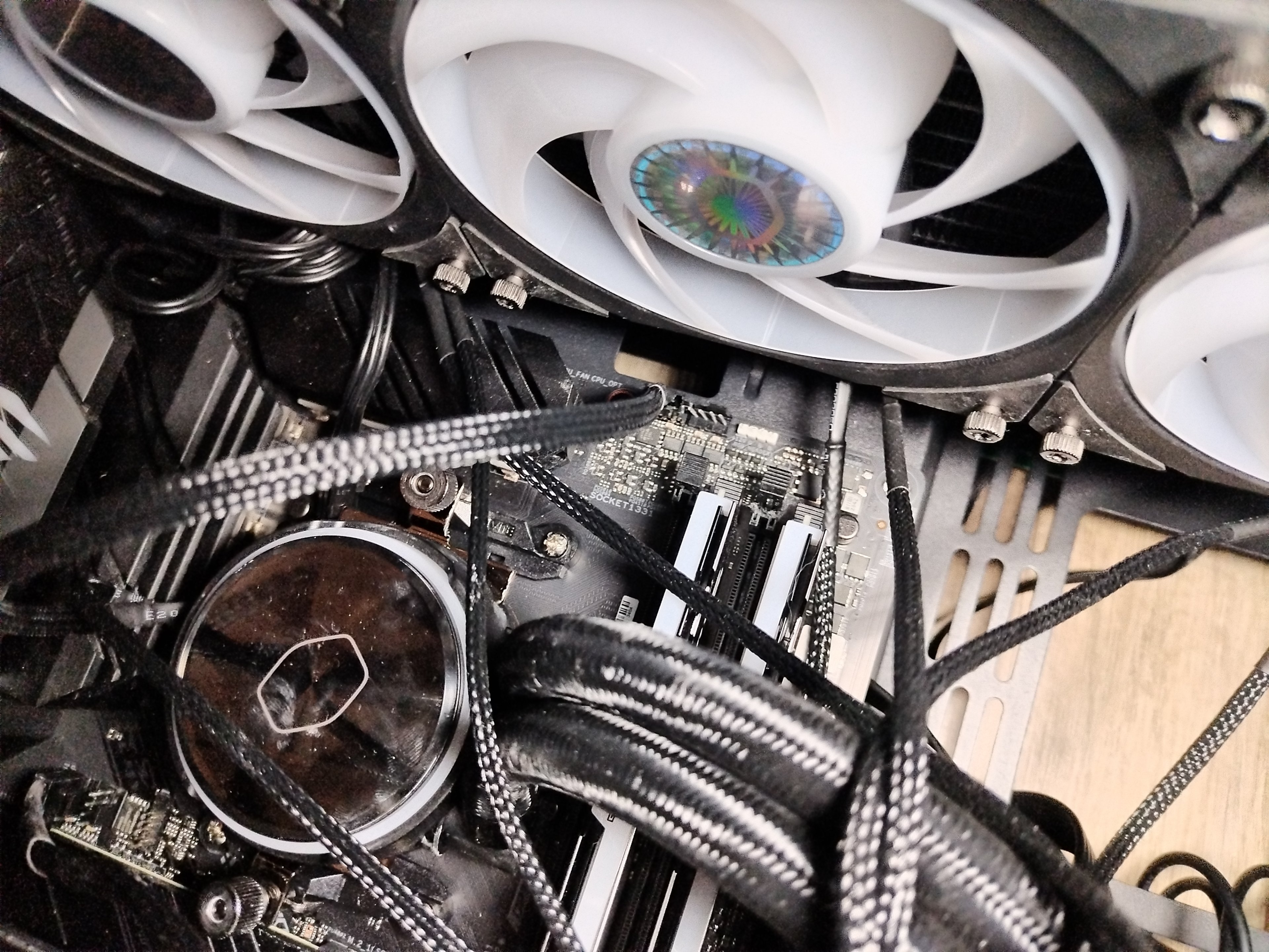

Kannst du bitte mal detaillierte aufnahmen von innen machen, also einmal eine "totale" vom oberen bereich wo CPU und Ram sitzen.

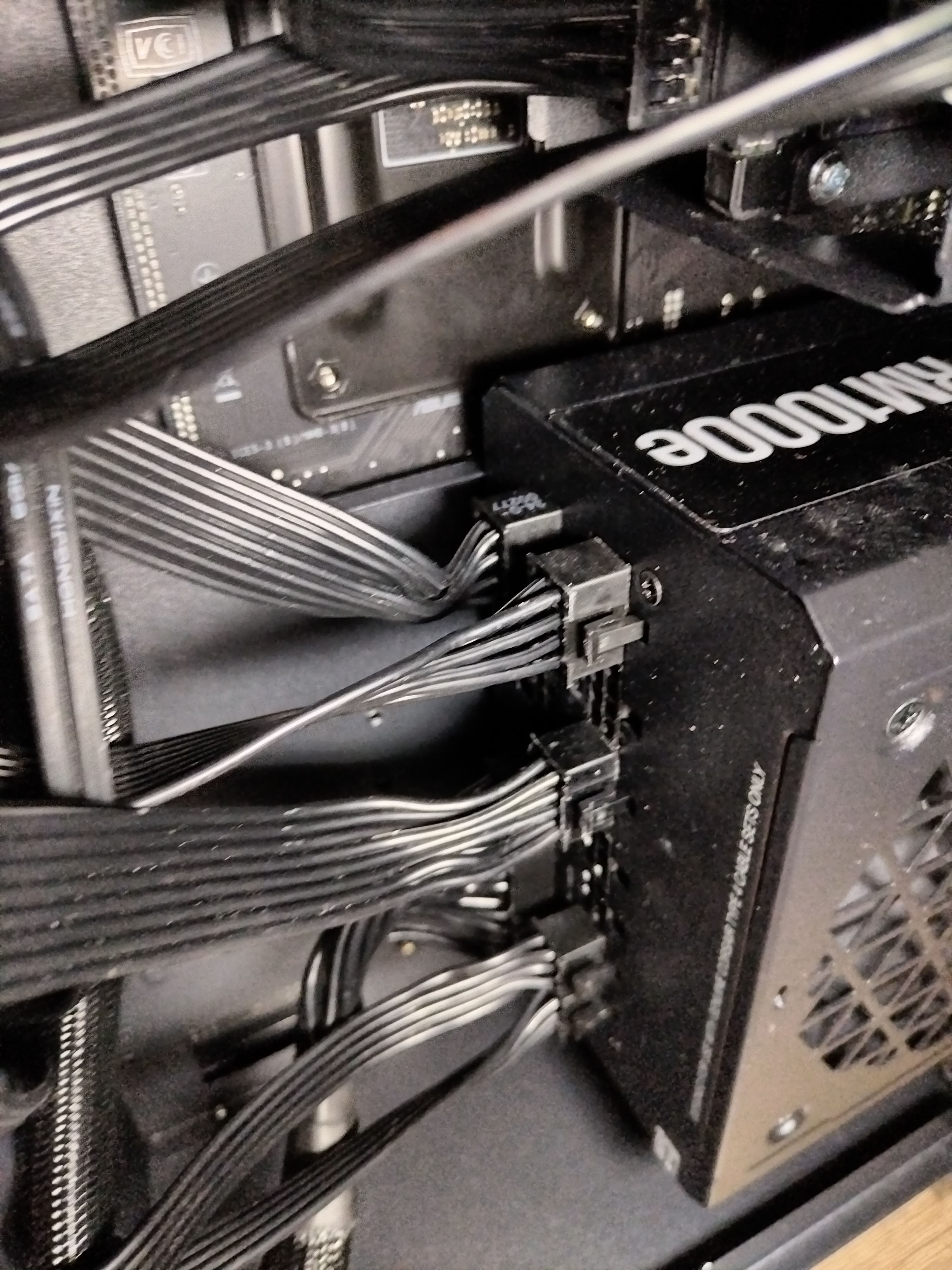

Ansonsten bitte auch mal am netzteil die stecker fotografieren, evtl. hat sich da was gelöst.
Wenn alles nix hilft (wie es aktuell aussieht) Soll dein bruder die schon genannte null-methode probieren.
Chris1990 schrieb:
Die Null Methode kann ich halt nicht machen und testen weil ich kein Piepser habe
primär gilt es jetzt mal den verursacher der leuchtenden cpu led zu finden. Ob es da beept oder nicht ist grad eher 2. rangig, wenn die POST leds schon auf den fehler hinweisen
Reaktionen: Andy4 und Schwobaseggl

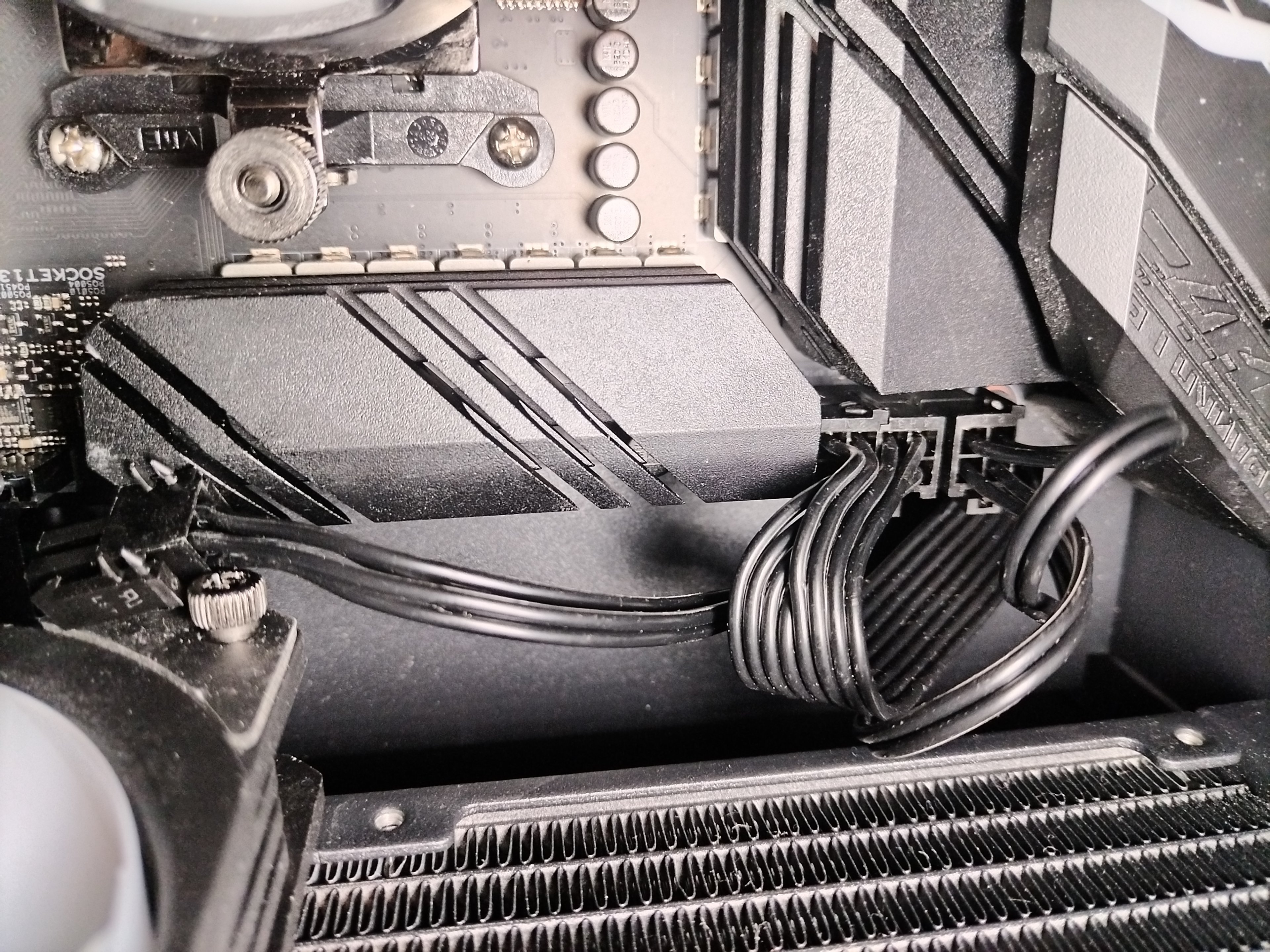

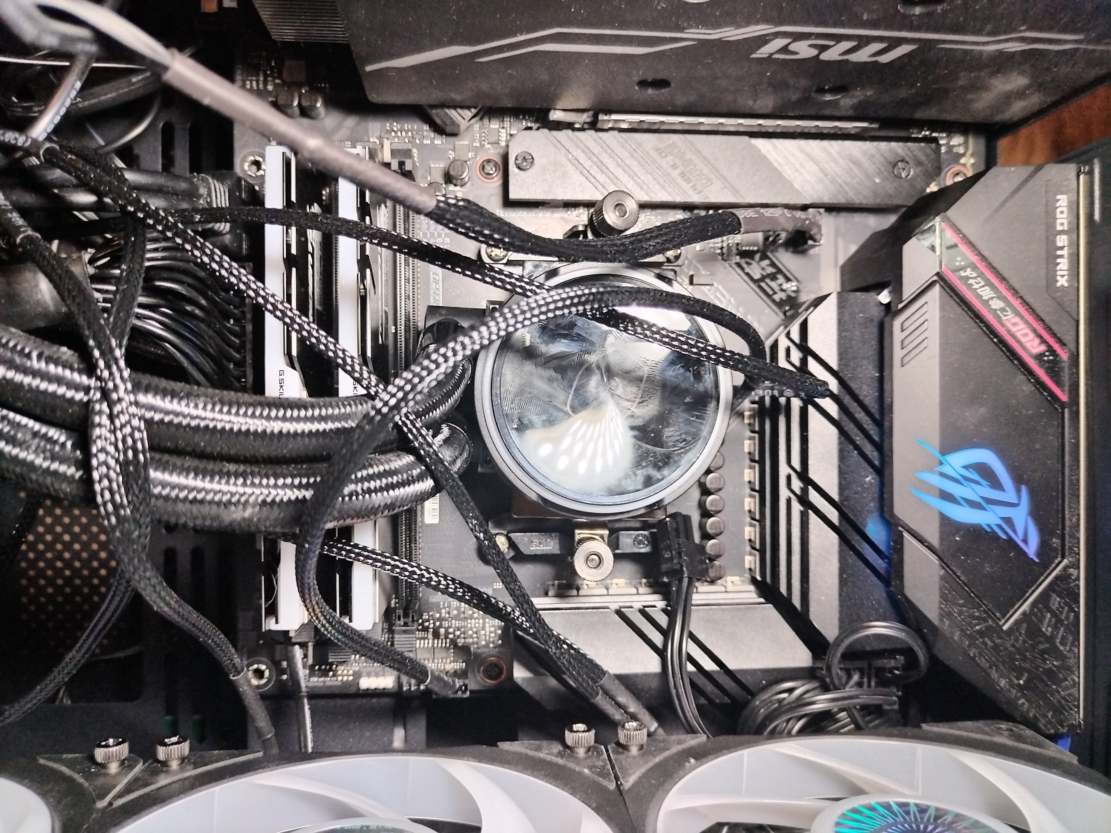

Hoffe das hilft und man erkennt bisschen was
Ich kann noch den cpu rausnehmen
Wenn du das sehe willst

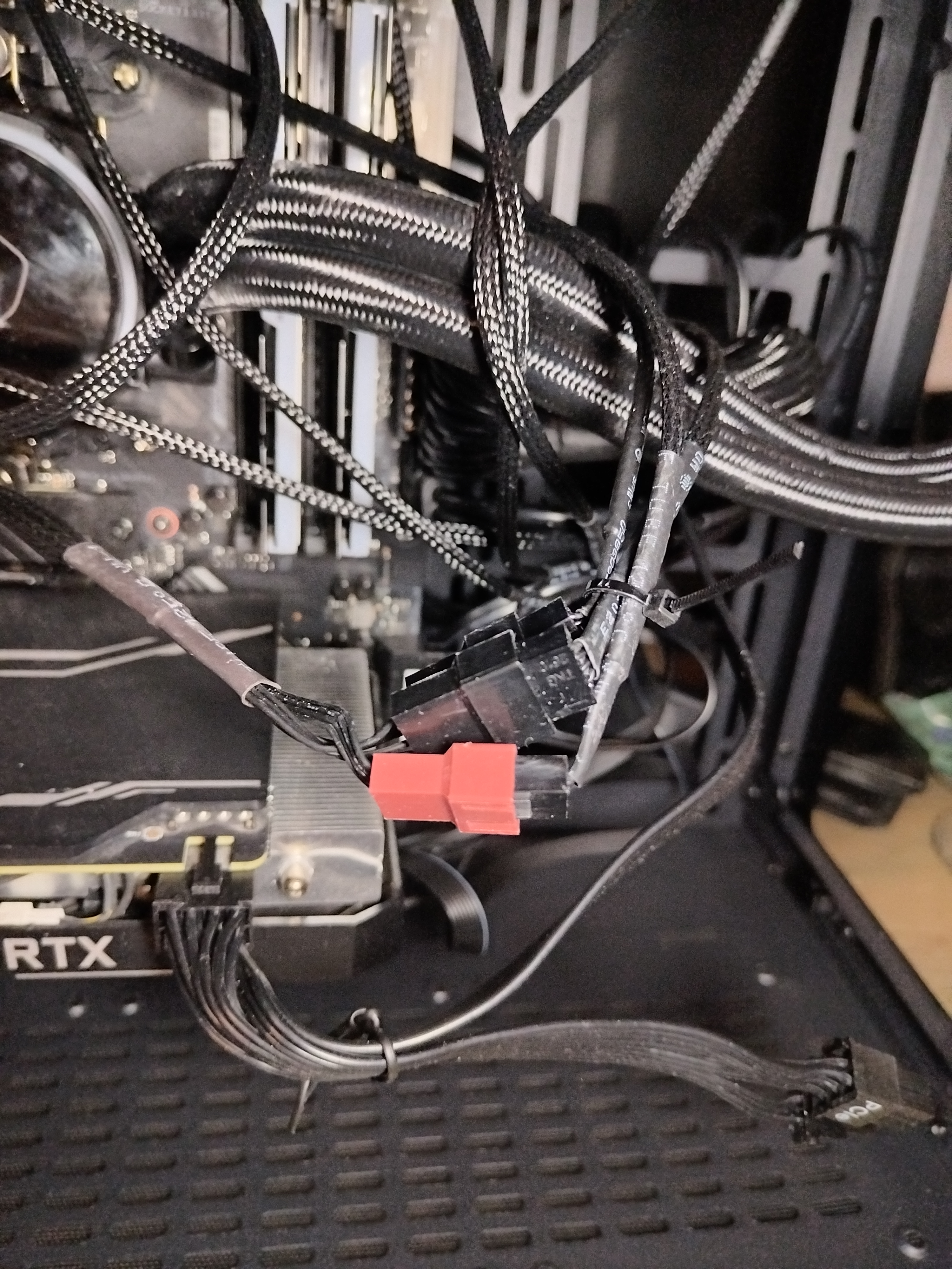

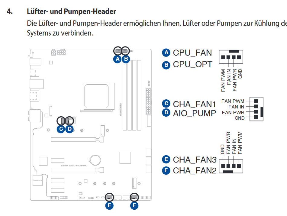

CrazyT schrieb:

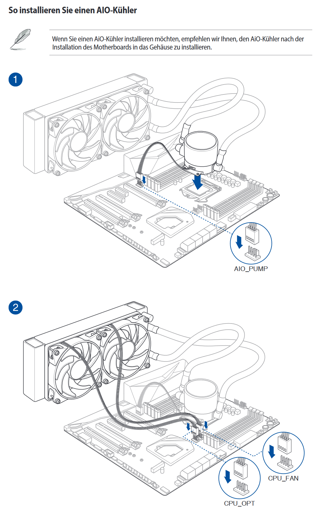

Seh ich richtig, das die pumpe am CPU fan angeschlossen ist?
Wenn ja bitte mal entsprechend anschliessen
Von wo geht das rot markierte kabel wohin?!?
Das Kabel. Müsste zu der Box btw verteiler. Gehen

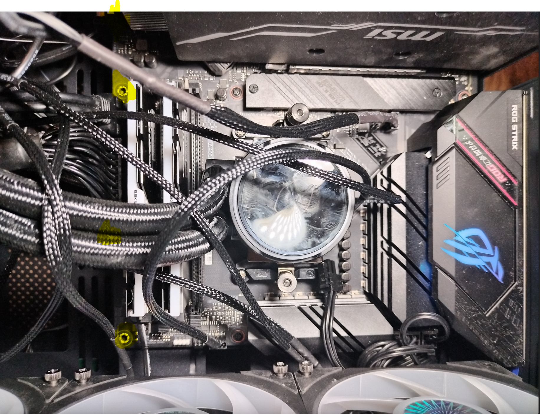

Meinst du den umstellen
Bin halt kompletter PC noob
Einer steckt auf aio der andere auf dem was ich hier schicke im bild

Wenn ich das richtig sehe, sind die gesamten vorderen Verschraubungen ohne Abstandhalter und somit nicht verschraubt. Ich glaube jetzt nicht unbedingt, dass da was passieren könnte, weil die größte Last am PCIe-Slot hängt. Wenn du allerdings mal die Rams raus genommen hast, bei deiner OP, ohne das Netzteil abgeschaltet zu haben, wäre da ein Kontakt ja möglich.
Das musst du auf jeden Fall nachbessern:
Dort kann ich nichts mehr reinschrauben
Darunter ist schon die Platte alle Löcher die gingen sind am Board verschraubt
