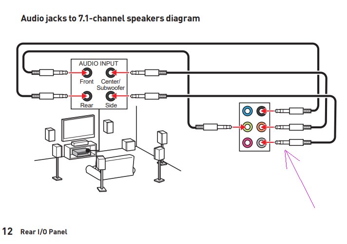

Mal die anderen rückseitigen Ports (schwarz, orange, grau) testen, dabei mal in den Soundeinstellungen auf 7.1 statt Stereo einstellen.
Wenn da Stereoausgabe möglich ist kann es am hellgrünen Port liegen.
Ansonsten mal Biosbatterie erneuern, Bios resetten, Grafikausgabe umstellen im Bios, Bootreihenfolge neu ordnen.
