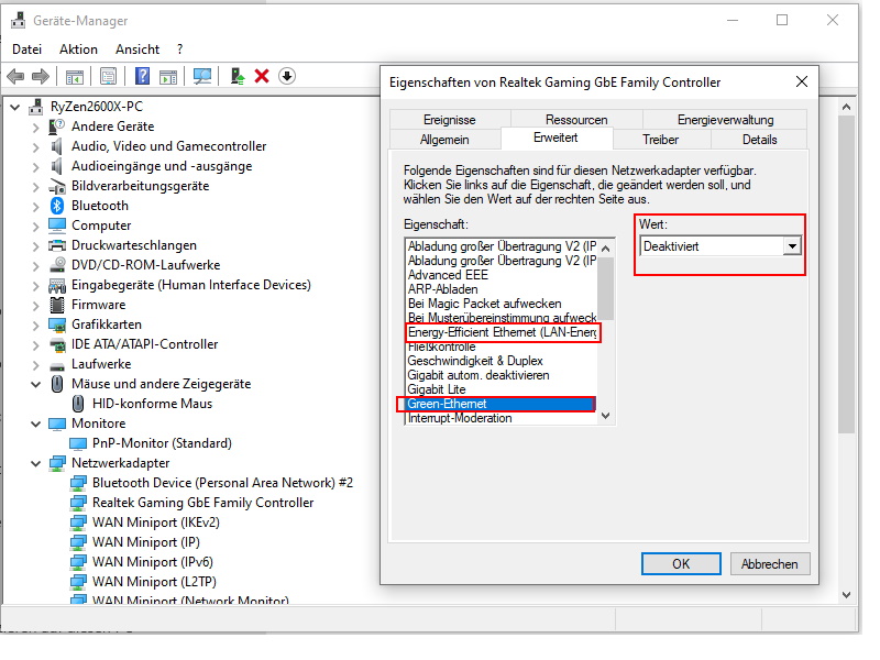

Wenn du den Treiber und das BIOS aktualisiert hast und der Fehler weiterhin auftritt kann es helfen die "Energiesparfunktionen" des Adapters (auch Green-Ethernet etc. genannt) zu deaktivieren. Das kannst du im im Gerätemanager -> Eigenschaften des Realtek LAN Adapter -> "Erweitert" aufrufen. (siehe Anhang)
Wenn es dann immernoch Probleme gibt:
Beschreib bitte mal genau was das Problem ist.
Verschwindet er Adapter aus dem Gerätemanager?
Zeigt der Gerätemanager vielleicht einen Fehler in den Gerätedetails?
Zeigt Windows an "keine Internetverbindung"?
Sagt Windows "Kein Kabel eingesteckt"?

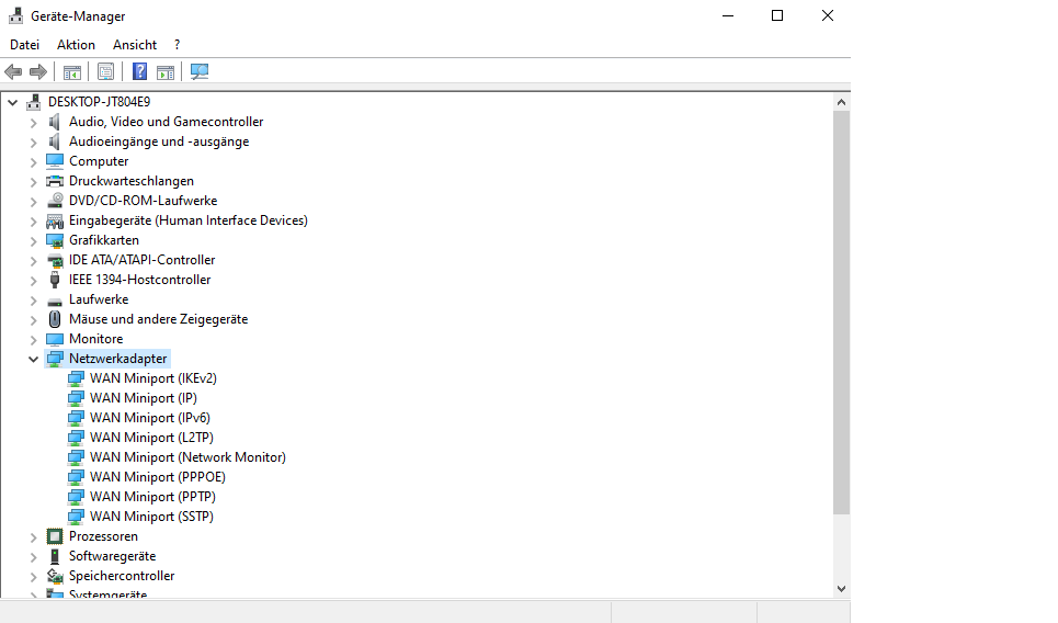

BIOS Updatehabe ich jetzt nicht gemacht (versuch ich Morgen). Bei der Instalation vom Realtek schreibt er mir "The Realtek Network Controller was not found. If Deep Sleep Mode is enabled Please Plug the Cable." Im Geräte-Manager unter Netzwerkadapter wird der Realtektreiber nicht aufgeführt.
OK hast du mal das LAN Kabel gezogen und wieder eingesteckt? Ansonsten nach BIOS Update mal Werksteinstellungen laden (danach ggf. AHCI wieder einschalten). Es scheint das der komplette Adapter verschwindet. Das kann eine Energiesparfunktion sein oder wirklich ein Defekt.
Das Gerät selbst taucht nicht auf, ich sehe weder ein unbekanntes noch ein Realtek Netzwerkadapter. Es ist also erstmal kein Treiberproblem, sondern aus irgendeinem Grund wird das Gerät selbst nicht erkannt. Entweder ist der Adapter im BIOS deaktiviert (sofern das geht), oder irgendwas anderes stimmt nicht.

Das ganze setzt natürlich vorraus das der NIC im Bios überhaut aktiv ist und und vom OS auch erkannt wird.
Vielleicht ist das ganze eher eine Hardwareproblem. Beim Updaten wird da auch mal Aufgeräumt wenn Hardware nicht mehr vorhanden ist.
Wenn im BIOS alles ok ist, schau mal unter "Computerverwaltung | Geräte-Manger |Ansicht | Ausgeblendete Gräte Anzeigen" nach ob dort die Karte noch als Inaktiv drin ist. Da findest du ggf. auch einen Hinweis was los ist...
Zu den Treibern habe ich mich etwas blöd ausgedrückt. Ich hätte dazuschreiben sollen, dass ich damit die originale Treiber CD für das Mainboard meine, die unter Windows 10 nicht mehr geht.
Auf jeden Fall meine Internetverbindung auf dem PC geht wider. Ich Depp hätte einfach nur nach dem Updaten durch das Windows Media Creation Tool und das Installieren des Realtek Network Controller einfach nur neu starten brauchen. Hab nach der Arbeit die Kiste angeschmissen und musste feststellen das es wider geht.
Lieben dank an alle die versucht haben zu helfen.
