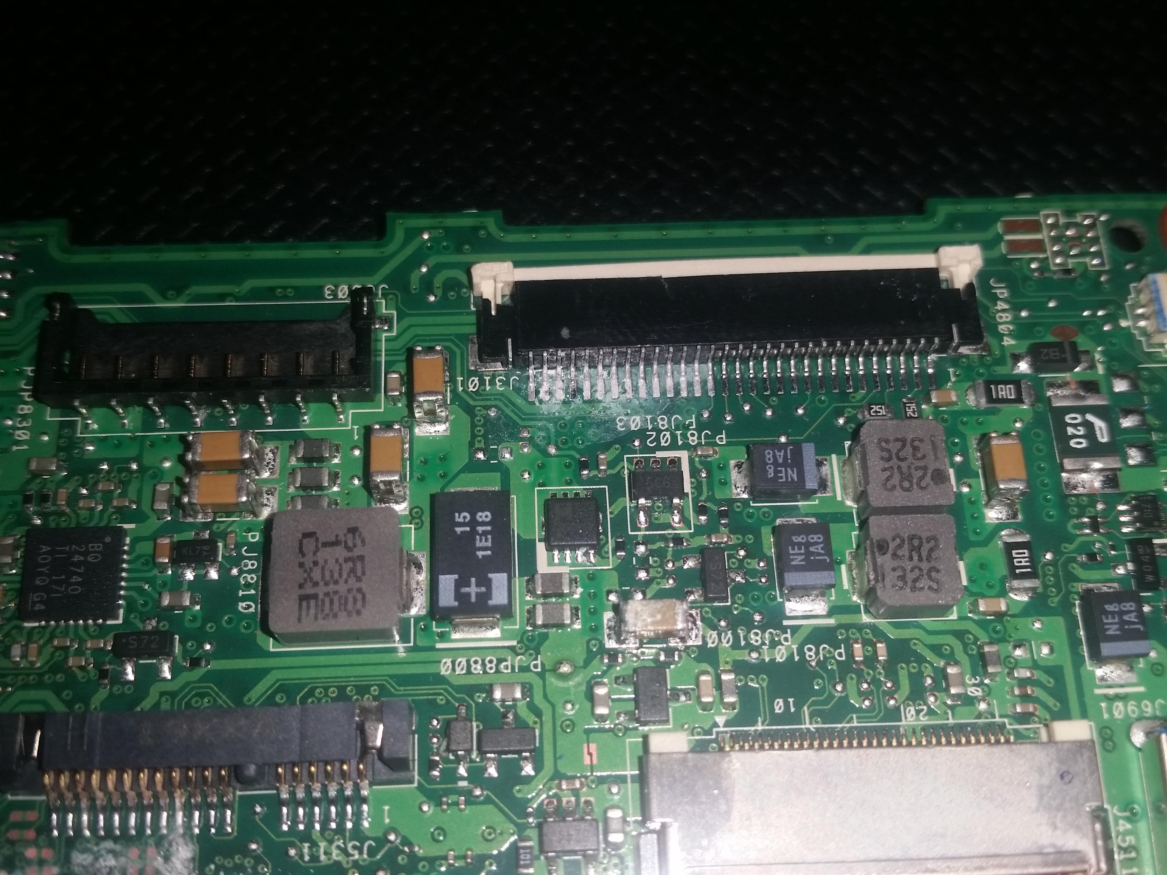

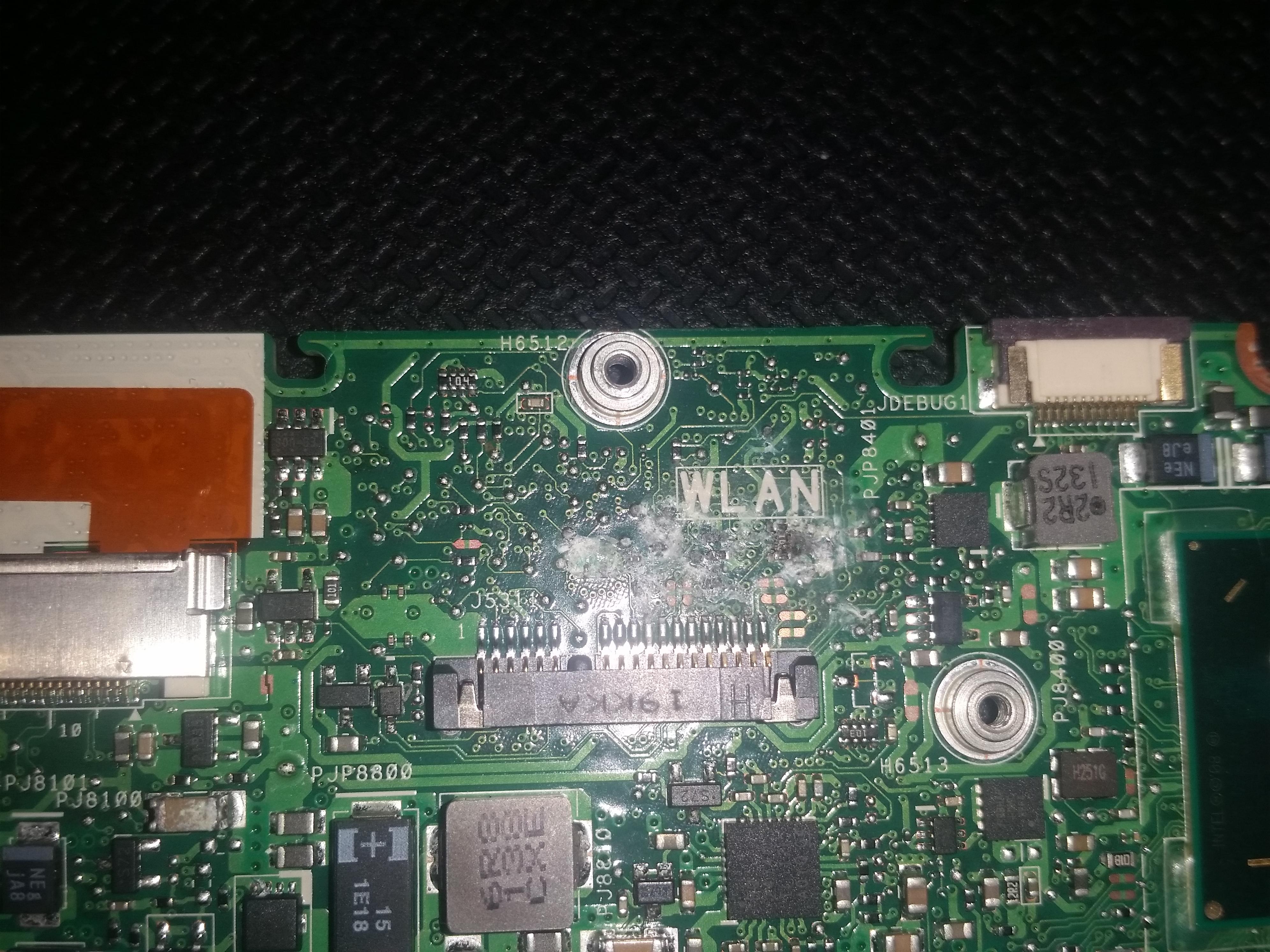

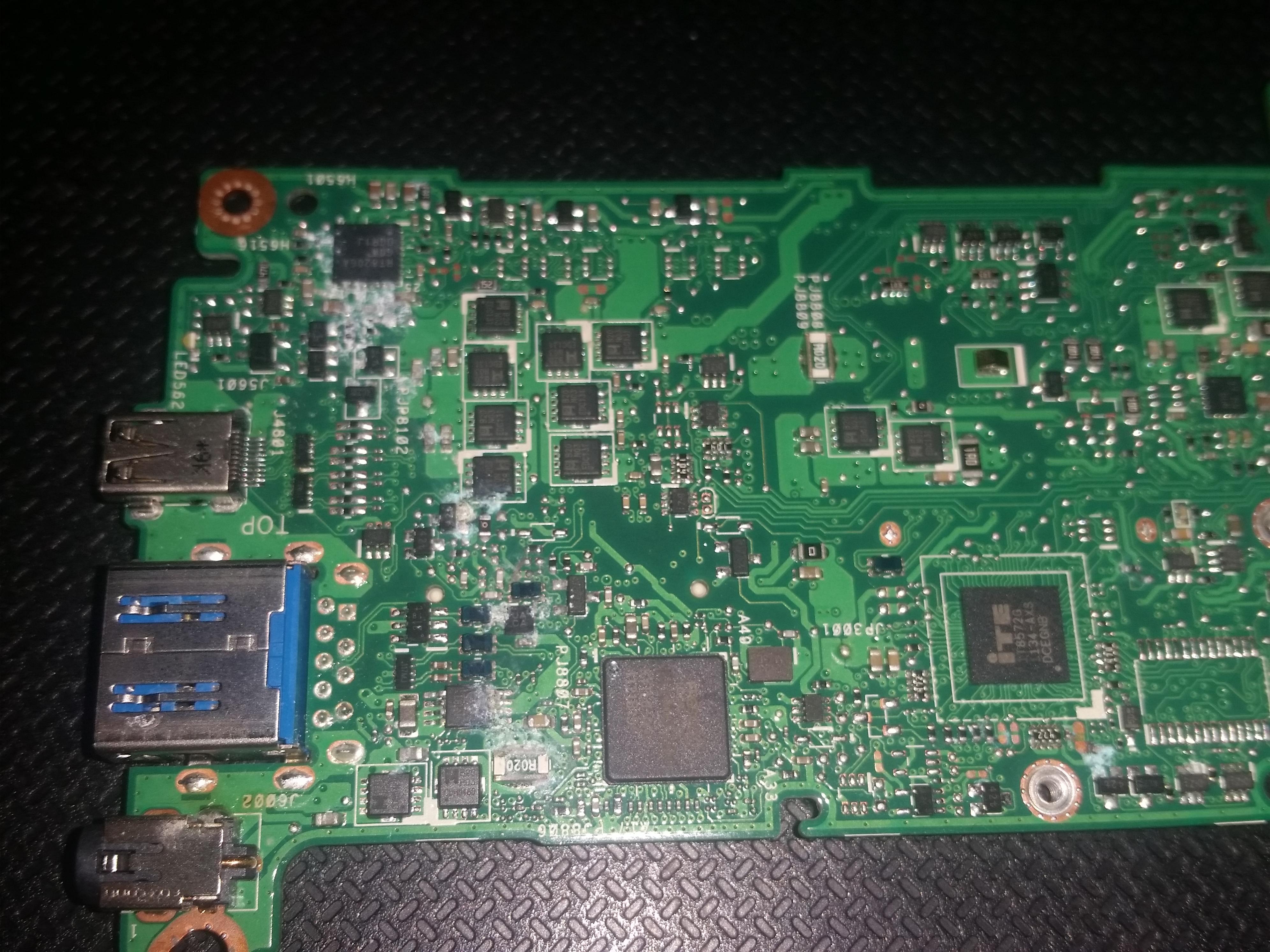

Meine Freundin schüttete ein Glas Wasser über das Zenbook. Sofort schaltete sich das Notebook ab. Soweit so gut.
Jeder würde es nun auseinanderbauen, lange trocknen und in keinem Fall wieder einschalten.
Weit gefehlt... :lol:
Nach dem Powerschub stürzte das Notebook unwiderruflich ab.
Ich habe das Mainboard nun ausgebaut und einige "oxidierte" stellen auf der Platine gefunden.
Kann man hier noch etwas mit Isopropanol oder sonstigen Lösemitteln erreichen? Oder ist die Platine ein Fall für die Tonne?
Wollte gerne noch mal einen kompetenten Rat einholen, bevor ich das neue Mainboard im Land der fröhlichen Gesichter bestelle ;)

Ab in die Tonne damit.

Damit hättet Ihr sinnvollerweise anfangen sollen. Was man da auf den Bildern sieht, das sieht nach einem Totalschaden aus. Aber vermutlich hätte auch das trocknen nichts gebracht. In dem Moment, als das Wasser eindrang und das Notebook im Betrieb war, da war es wohl auch direkt ums Mainboard geschehen.

Klar ist das läuft nicht mehr weil es oxidiert ist, sondern weil es Kurzschlüsse gab. Sind denn im Bereich der Oxidationen Steckkontakte vom RAM oder WLAN oder anderen funktionswichtigen Komponenten? Dann macht es Sinn, weiter Reinigungsversuche zu unternehmen. Ich würde als erstes beim RAM schauen und falls 2 Riegel drin sind einen rausziehen und den verbleibenden mit einem Reinigungpad (vom Klemptner zur Kupferrohrreinigung) reinigen.
Wenn das WLAN-Modul nicht funzt - so what!
Auf den ersten Blick sieht der Schaden nicht wirklich schlimm aus. Erst wenn die Flecken braun werden, Bauteile aufplatzen und ganze Leiterbahnen unter Strom ausbrennen, dann ist das Mainboard auch wirklich defekt.
Bei diesem Schaden ist es trotzdem ein Glücksspiel bei der Menge an elektronischen Komponenten, die intern zerstört sein könnten. Unter Umständen ist es nur USB und Audio. Kurze Kurzschlusszeiten können eingie Komponenten gut vertragen, aber wenn der Akku nicht mal schnell wechselbar ist, dann steigt das Risiko für weitreichende Schäden.
Hier müsste aber eine Komplettreinigung auf der betroffenen Seite mit Spezialreiniger, der Oxide und Feuchtigkeit unterwandert. Von Flüssigkeit unterwanderte Bauteile mit Oxidschichten können sonst weiterhin kurzgeschlossen bleiben. Reiner Alkohol wird hier nicht helfen. Problematisch sind auch betroffene BGA IC. Entweder entlöten, was die sichere Lösung ist oder mit gewissen Druck durchwaschen.
Mit der zweiten Inbetriebnahme sehe ich einen Reparaturerfolg eher bei 20% oder drunter liegen.
