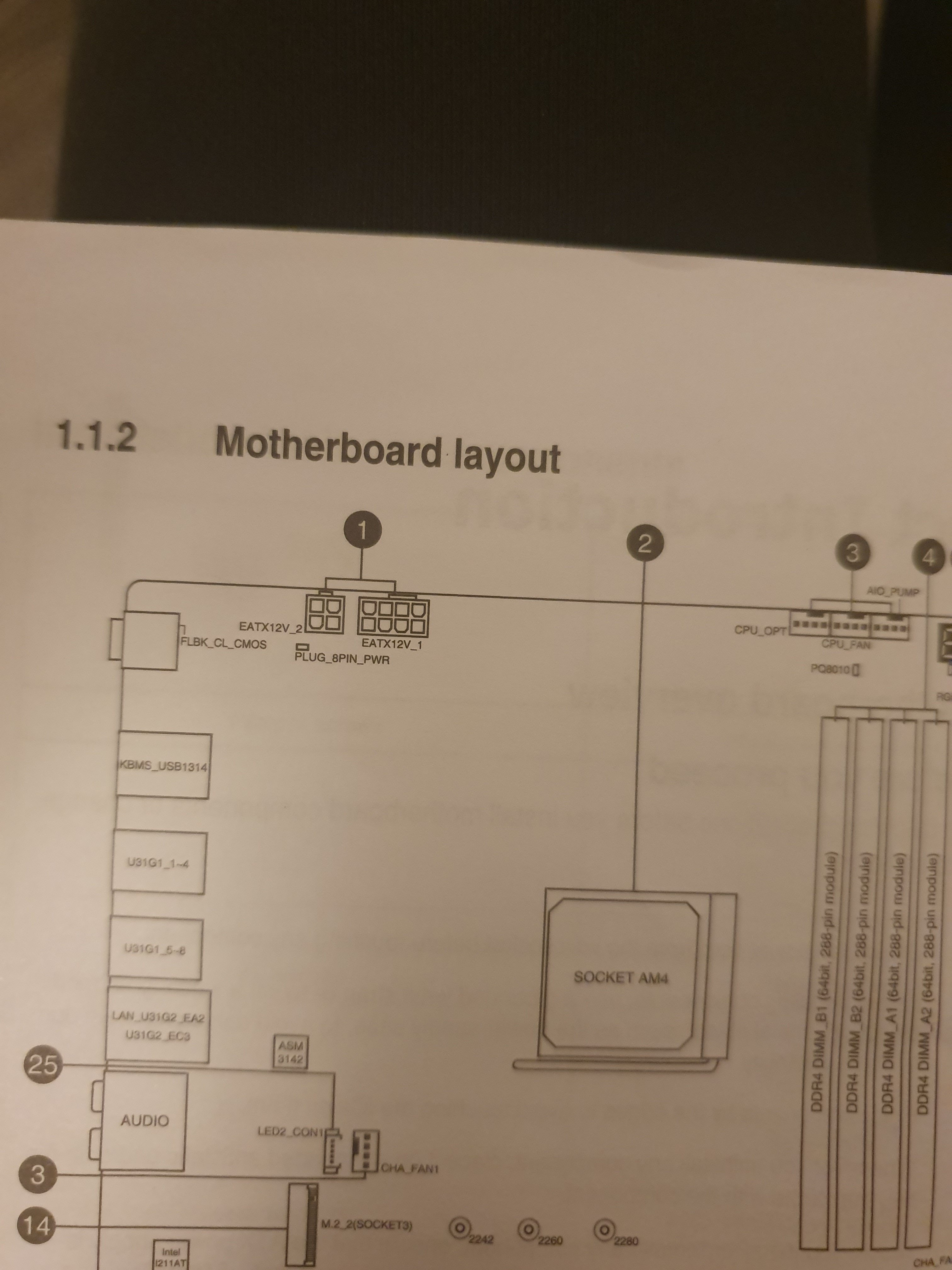

Müssen die unten fotografierten Anschlüsse beide angeschlossen werden (1)
In der Regel nicht, steht auch in der Anleitung irgendwo. Hättest du mehr Infos gegeben hätte ich gleich mal nachgeschaut.

Da steht 'PLUG_8PIN_PWR'. Dies ist wahrscheinlich eine LED die anzeigt, dass der 8-Pin (ETAX12V_1) Anschluss verbunden werden muss, was der Normalfall ist.

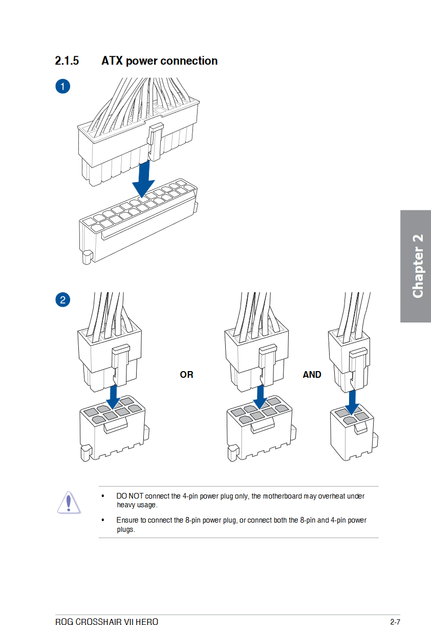

Im Handbuch CROSSHAIR VII HERO steht
DO NOT connect the 4-pin power plug only, the motherboard may overheat under heavy usage.
Die zusätliche Strom-Versorgung über ETAX12V_2 wird bei einem AMD Ryzen 9 3900X und AMD Ryzen 9 3950X interessant.
Wie gesagt: RTFM.
So lange man nicht übertaktet reicht in der Regel sogar ein einzelnes 4-Pin Kabel ganz rechts auf dem 8-Pin Block.
Nein, nur der 8 Pin Anschluss sollte mit Strom versorgt werden.
