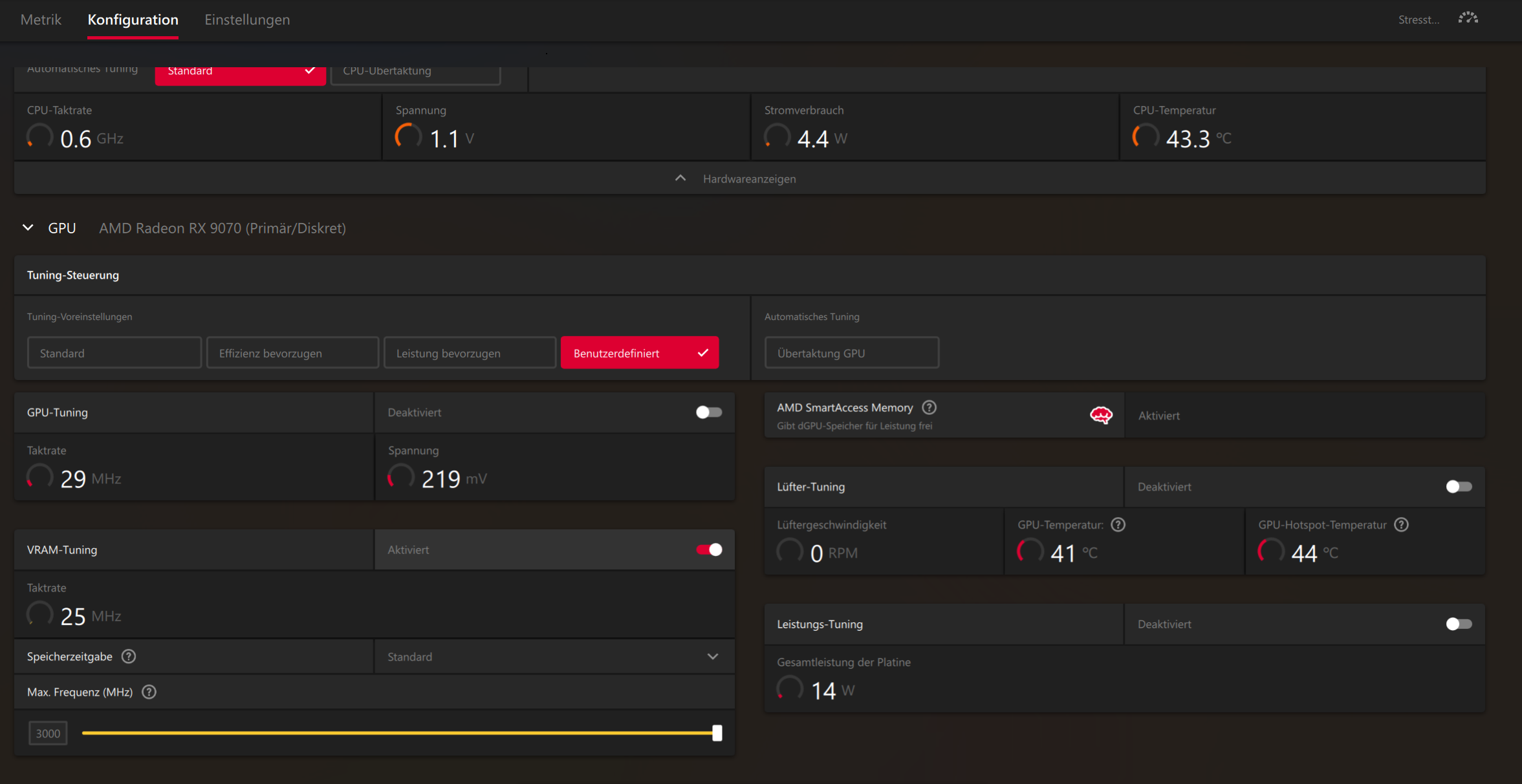

Wie funktioniert letzteres? Wenn ich in Adrenalin bin, kann ich manuell max. bis 3000 RAM stellen, siehe Anlage.
Ich meine auch den RAM von der CPU.
Bei dem Regler, den du zeigst, steht VRAM von der Grafikkarte.
Reaktionen: Greeccee2037
Ich habe das Programm AMD Master runtergeladen, um die von dir empfohlene Einstellung vorzunehmen: Memory Clock auf 5200 hochtaktrn. Dann ist der PC neugestartet, die Lüfter voll aufgetret und Blackscreen. PC lässt sich nicht mehr über den Schalter ausschalten nur, wenn man ihn vom komplett vom Netz nimmt.
