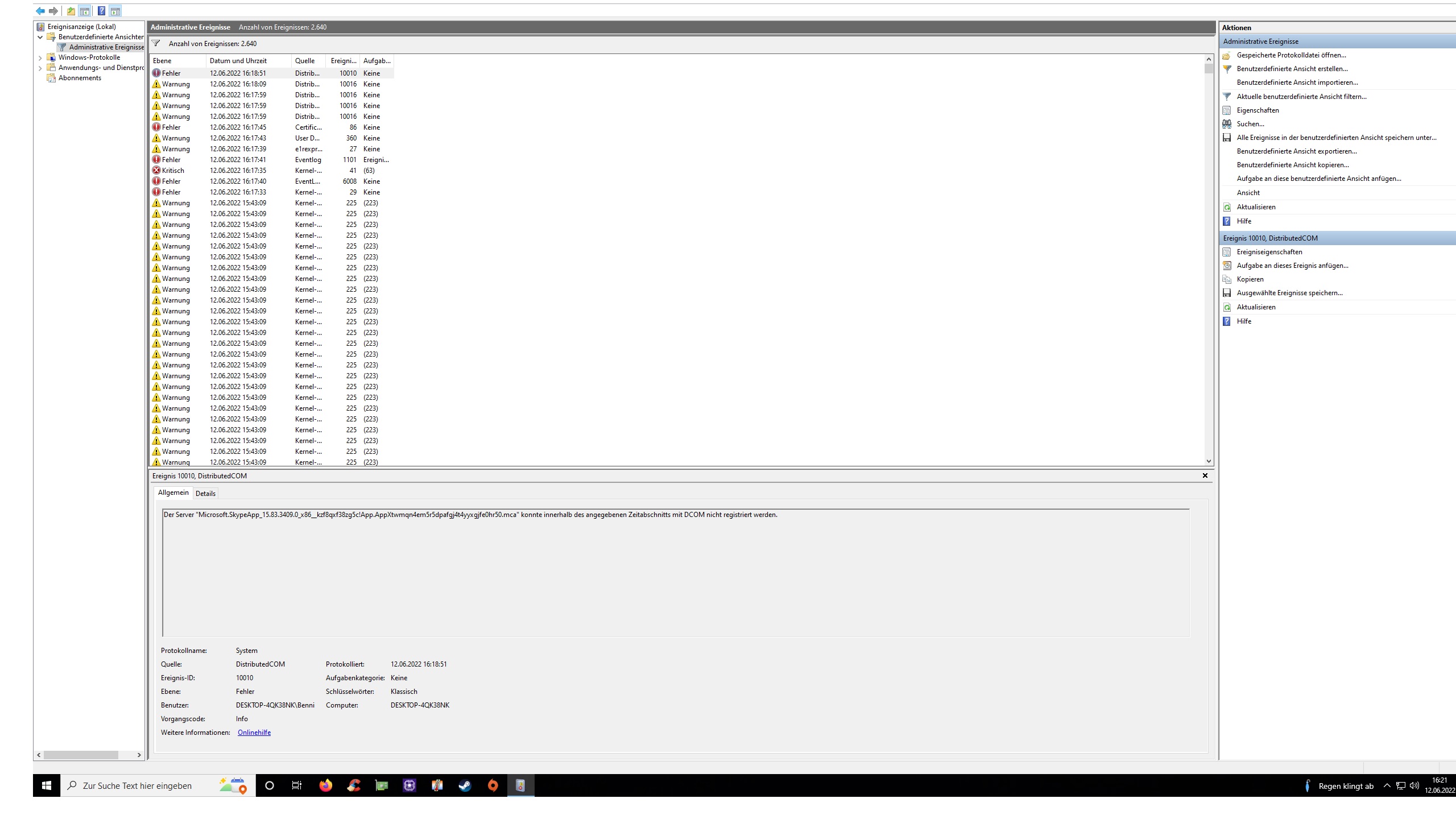

Benni82 schrieb:
Aufm Desktop bekomme ich dann die Nachricht das der Treiber sich zurück gesetzt hat.
Dazu gibt es immer Fehlermeldungen im Windows Ereignisprotokoll. Die würden bei der Fehlerdiagnose helfen

das hab ich gerade gefunden:
Okay,was kann ich nun tun?
Was sind das für Fehler?
