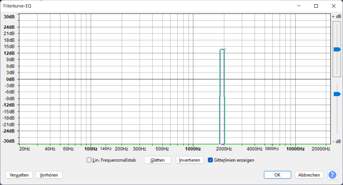

Mit Audacity habe ich das Geräusch mittels EQ so im Bereich 1900-2000 Hz eingekreist:

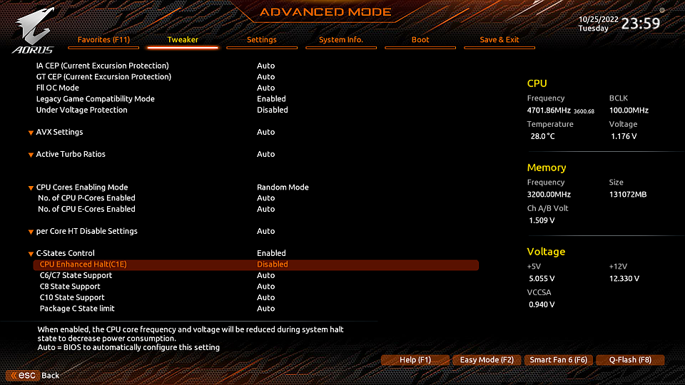

Ich habe nun was ganz anderes gemacht, siehe Spulenfiepen beheben: Maßnahmen zusammengefasst und getestet: In den BIOS Einstellungen der CPU EIST und C1-State deaktiviert, und es ist... weg.
Nun habe ich EIST wie C1-State wieder erneut auf AUTO gesetzt, und das Fiepen bleibt weg. Muß ich das jetzt verstehen? :confused_alt:

Es scheint wirklich das C1-State Flag in den CPU-Einstellungen des BIOS zu sein, damit ist jetzt Ruhe.
Halte den Ansatz mit es liegt an C1 States trotzdem nicht für richtig. Wenn du sie auf "disabled" setzt verbleibt die CPU in C0.
Es ist maximal ein Workaround aber trotzdem unschön C1 auf "disabled" zu setzen.
