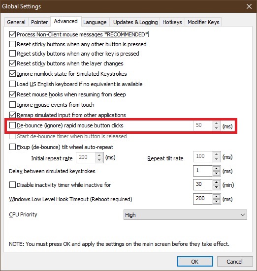

Wer keine Lust auf Reparieren hat, kann auch mal X-Mouse Button Control probieren. Die Software hat eine einstellbare De-Bounce-Funktion.

Ui, interessant dass es sowas tatsaechlich gibt.
Sehr interessant, auch wenn die Shooterspieler jetzt wahrscheinlich die Haende ueber dem Kopf zusammenschlagen :D
Debouncing kommt von Hardware und Software. Früher war das kaum ein Thema, da die Software der Maus genug Zeit zum Debouncen lies. Da aber heute alles auf Kante sein muss, man könnte ja 1ms zu viel Latenz haben, wird die Debounce-Time so knapp bemessen, dass ein verlängertes Prellen des Schalters als Mehrfacheingabe registriert wird und Schalter prellen immer länger mit der Zeit. Mittlerweile gibt es zum Glück auch schon Mäuse, wo man die Prellzeit direkt einstellen kann.
