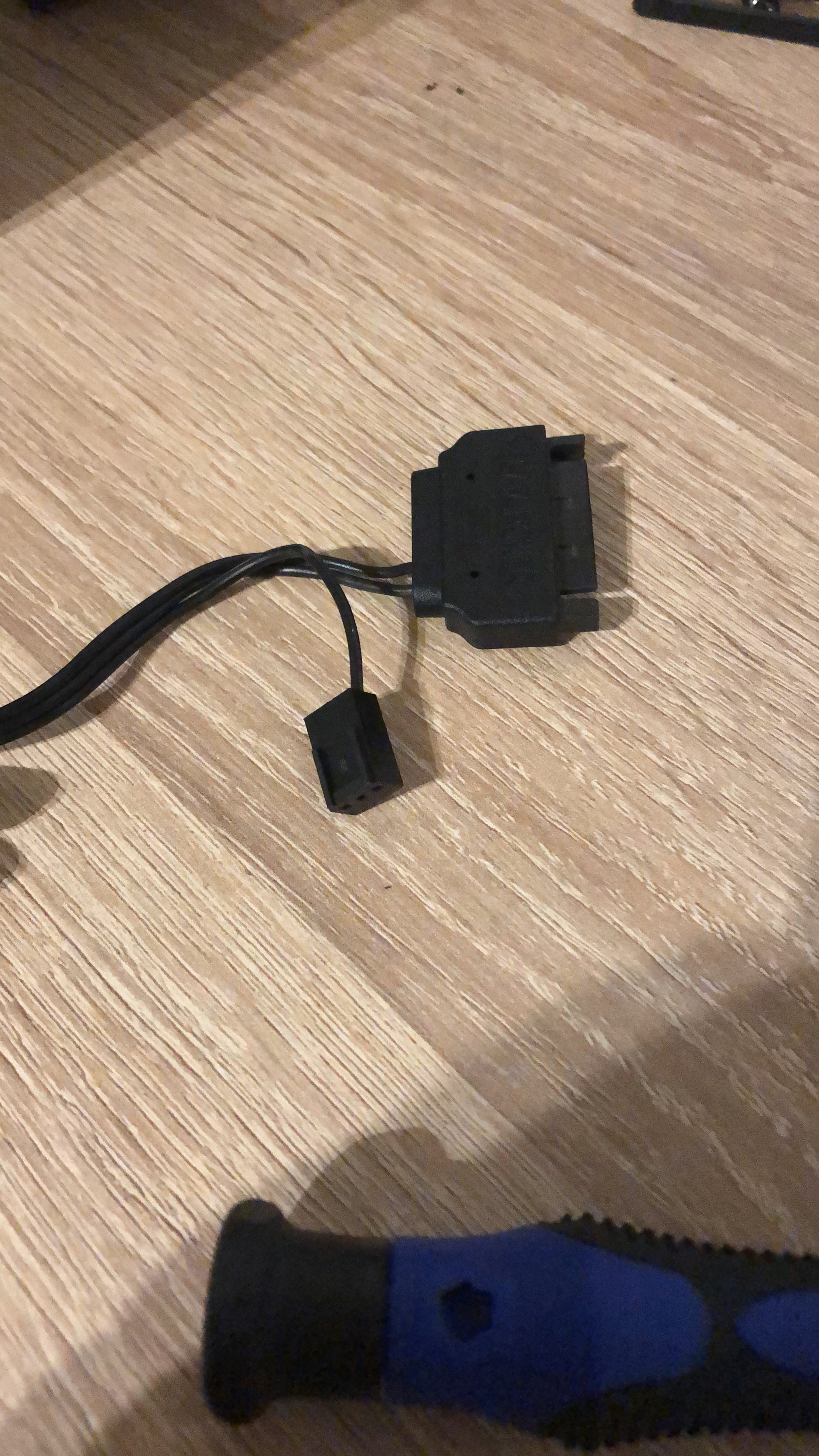

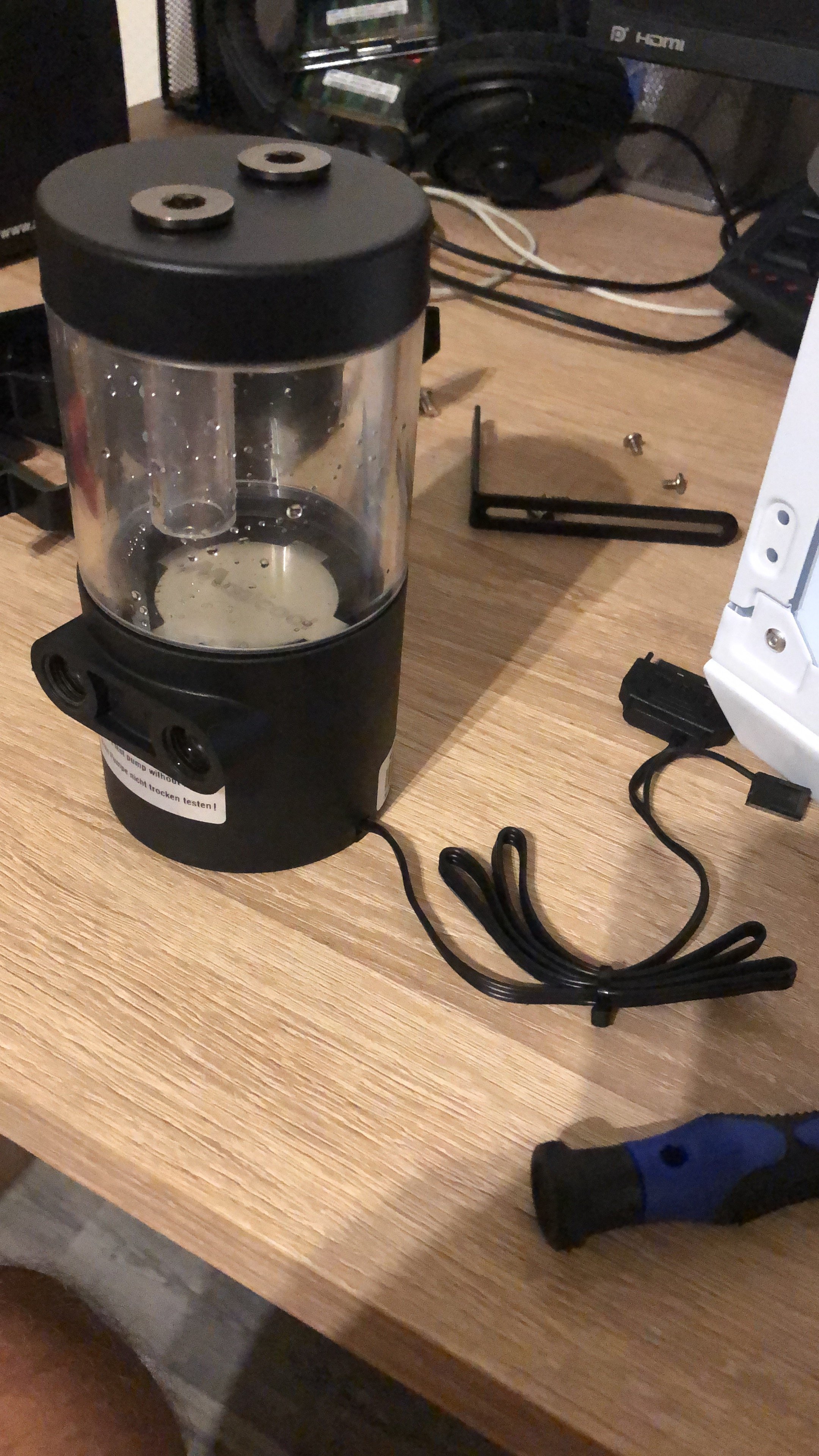

Vielleicht gehört es zur Allgemeinheit, aber wollte mal in die Runde fragen, ob sich die Pumpe per PWM oder DC steuern lässt, denn wie man auf dem Bild sieht, hat man zur Spannungsversorgung ein Sata Stecker und ein 3Pin Anschluss für Monitoring
Der sata Stecker wird direkt am Netzteil angeschlossen und die Pumpe an Pump1 am MB.
Möchte die Pumpe nicht auf volle 12V laufen lassen, sondern runter auf 9-10V

Über die Spannung steuern. Wie das funktioniert musst du im Mainboard Handbuch nachlesen, genauso sollte dort stehen, wie viel Leistung der Pumpenanschluss liefert und du musst vom sata stecker auf deinen pumpenheader adaptieren.
Die Pumpe lässt sich nicht steuern. Sieht man doch. Stromversorgung kommt über den Sata Stecker. Da liegt immer die gleiche Spannung an. Der 3 Pin Stecker liefert mit dem 1 Pin lediglich ein Tachosignal zur Überwachung.

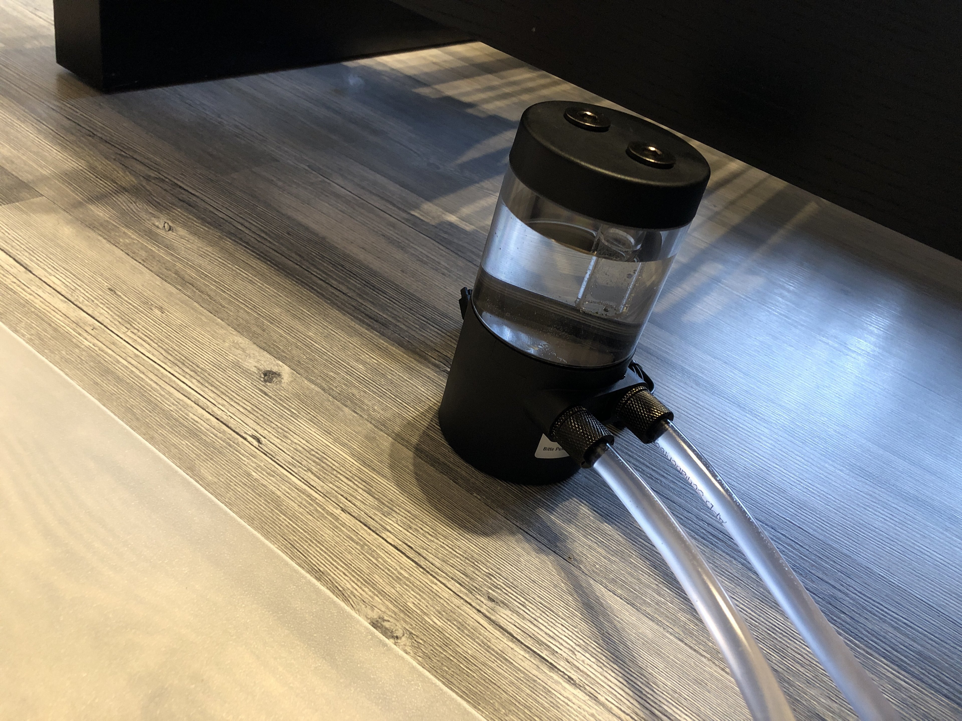

Wozu sind denn die zwei verschiedenen Öffnungen? bzw. Welche ist zum Entlüften? Kann man den Anschluss von IN oben wo das Röhrchen ist auch als IN nutzen?
und den Unteren kann man dann zum schnellen Ablasen nutzen?
