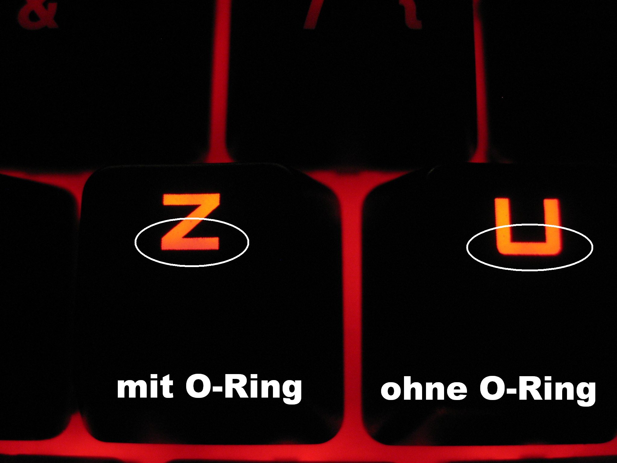

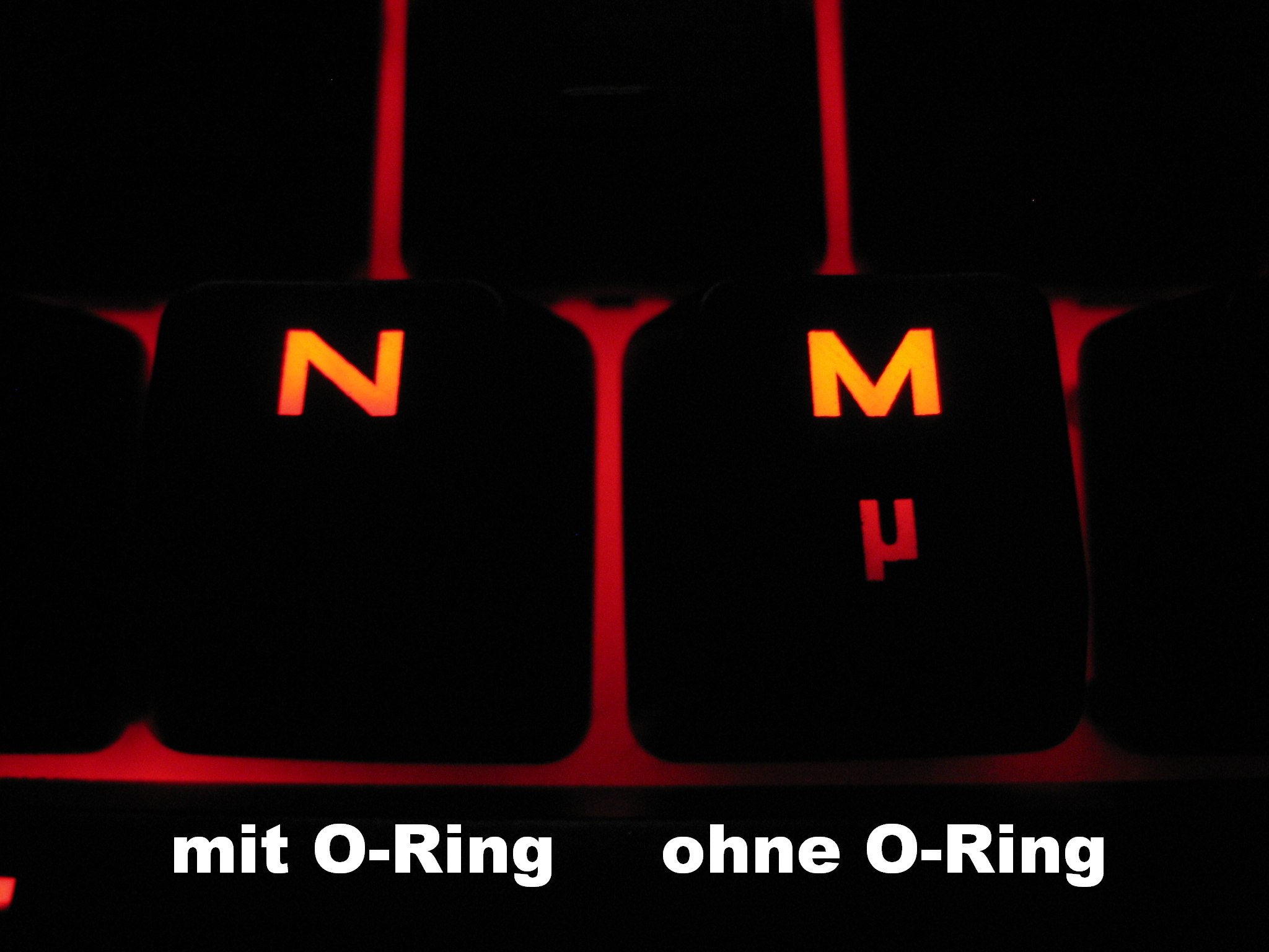

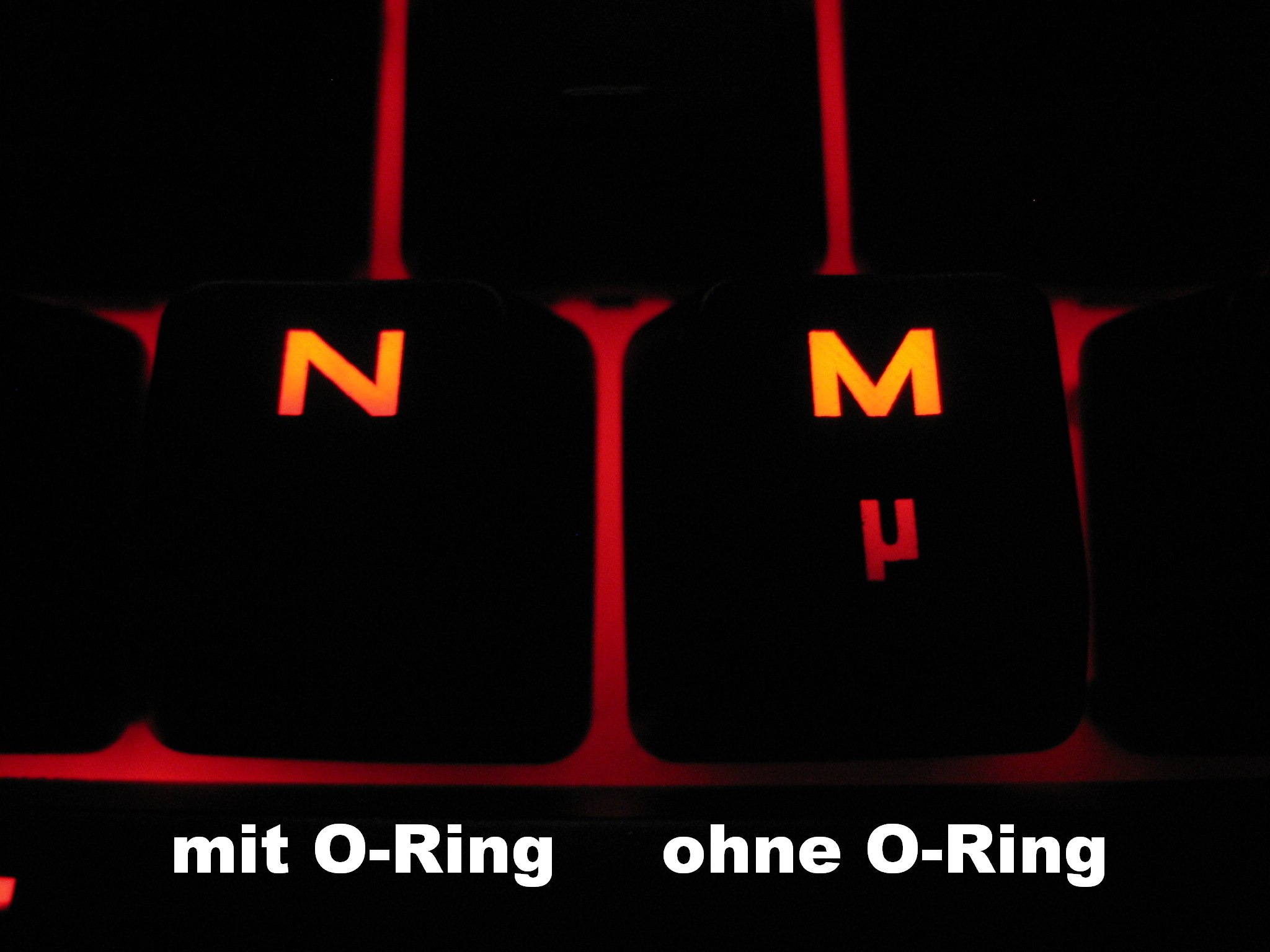

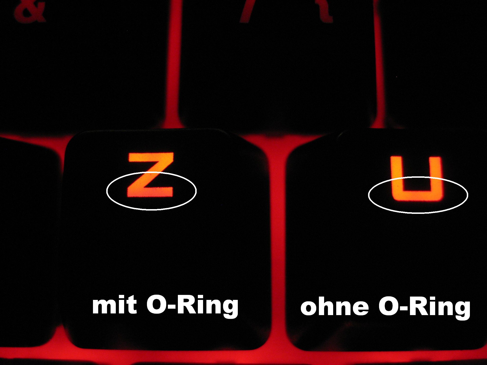

@sunzi: da das eher härtere Ringe mit 70° Shore sind, wird der Anschlag nur minimal verändert und ist nicht zu weich oder gar schwammig. Es macht für mich also nicht so einen riesen Unterschied beim Tippgefühl. Sehr angenehm ist natürlich die geringere Lautstärke.
Ich hab schnell nochmal zwei Pics gemacht bezüglich der Beleuchtung. Man kann am unteren Rand der Schriftzeichen recht deutlich eine leichte Verschattung erkennen (sind die 1,65 mm Ringe):

usopia schrieb:Ich habe mehrere beleuchtete Keyboards und bei allen (auch bei der Keycool 87 mit rechteckigen LEDs), die ich mit Ringen ausgestattet habe, war eine leichte Beeinträchtigung der Beleuchtung zu erkennen.
Ok, dann halten wir mal fest das ich nicht in der Lage bin einen Unterschied zu erkennen.

Ich denke, es hat weniger mit der Farbe zu tun obwohl ich zu weißer beleuchtung jetzt nix sagen kann. Generell sind diese Sachen auch schwer zu fotografieren, man sieht das in deinem Pic an der Corona rund um die Schriftzeichen. So sind kaum Unterschiede sichtbar zu machen. Und am besten läßt es sich fotografieren bzw. sieht man die Beeinträchgtigungen, wenn man die Helligkeit der Beleuchtung möglichst runterregelt. Ansonsten natürlich ohne Blitz und im Makro-Modus knipsen.

also mir fällt es zwar auch noch auf wenn die Beleuchtung heller eingestellt ist aber wie gesagt...
Wenn es etwas dunkler eingestellt ist, läßt es sich auch besser ablichten. Höchste Stufe mach' ich bei keiner meiner Beleuchteten, das wäre mir too much. Vor allem die Quickfire TK finde ich extrem hell auf Stufe 5. Die eckigen LEDs der Keycool sind auch heftig - aber nur ohne Caps.
