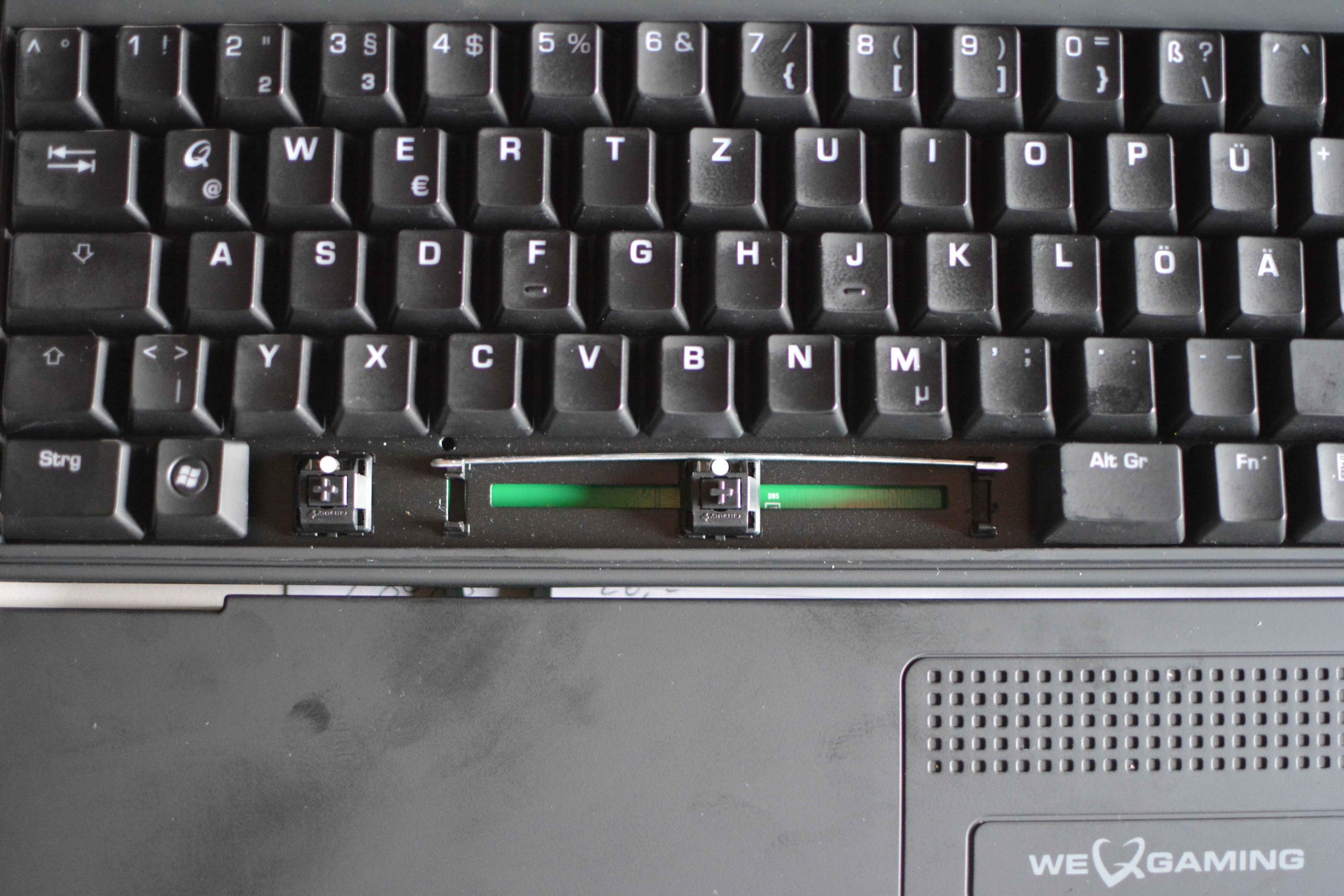

KAL schrieb:Wenn ich links auf Space drücke klingt das ganz normal. Drückt man aber rechts drauf, dann muss die Taste erst
über einen Widerstand, wie eine Kante oder so. Das klingt völlig ungesund und bringt mich aus dem Flow, weil ich mich über das Geräusch ärgere. Das geht gar nicht.
Schau mal ob vielleicht irgednwas vom Stab ausgehängt ist. Normal kann da von der Technik her nichts einseitig schaben oder dergleichen.
Eventuell ist der Bügel aus dem Cap gerutscht oder hängt irgendwo unten in der Führung. Kann eigentlich nichts großes sein. So wie sich das aber alles liest, versuchst du dich eher selbst von einer neuen Tastatur zu überzeugen oder?

Ich werd Space mal checken. kann man die einfach abziehen ?

Nein bitte nicht einfach abziehen
Hier ein kleines Video:

Ne normal haben die eine extra Biegung drin in der Stange:
So quasi:
http://geekhack.org/index.php?topic=38947.30
Muss nachher mal bei meiner MK 50 schauen wie das da gelöst ist
Hier siehst es auch gut:
http://mecha-blog.de/wp-content/uploads/2013/04/MK80_+.jpg
So quasi:
