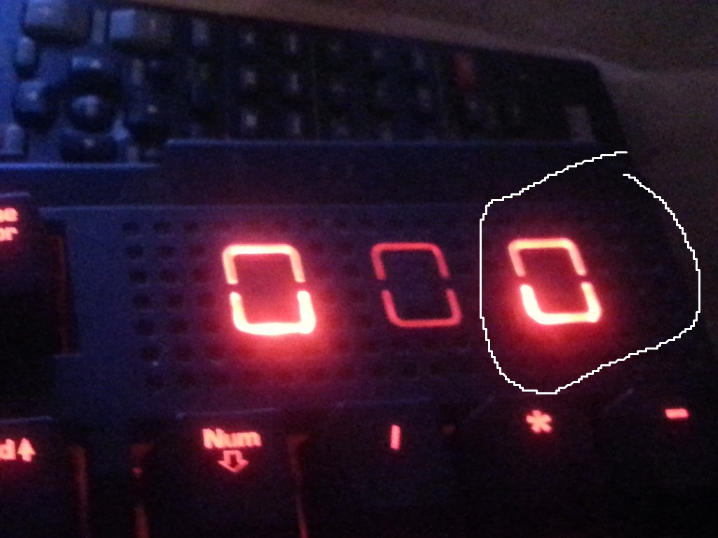

Danke, aber da hab ich zur Not jemanden im Bekanntenkreis :). Was ich noch vergessen habe zu erwähnen ist, dass die rechte der 3 Lampen über dem Nummernpad auch dauerhauft leuchtet. Das war vorher auch nicht, bekomme die nicht mehr aus. Weiss jemand woran dass liegen könnte?
Die rechte Indikatoranzeige ist eigentlich für den sog. Game-Mode, der mittels FN + einer Funktionstaste (ich weiß leider nicht welche, tippe aber mal F12) an- und ausgeschaltet wird. In dem sind dann u.a. die Windows-Tasten deaktiviert (was zumindest dieses Problem erklären könnte). Wenn Du diesen Mode nicht mehr ausgeschaltet bekommst, ist entweder auch einer der beiden Schalter von FN oder der Funktionstaste im Eimer, oder aber die Elektronik der Tastatur hat einen Schlag weg ...

DAAANKE! Ich bin ein... :D Damit hat sich das Problem mit der Windowstaste erledigt.

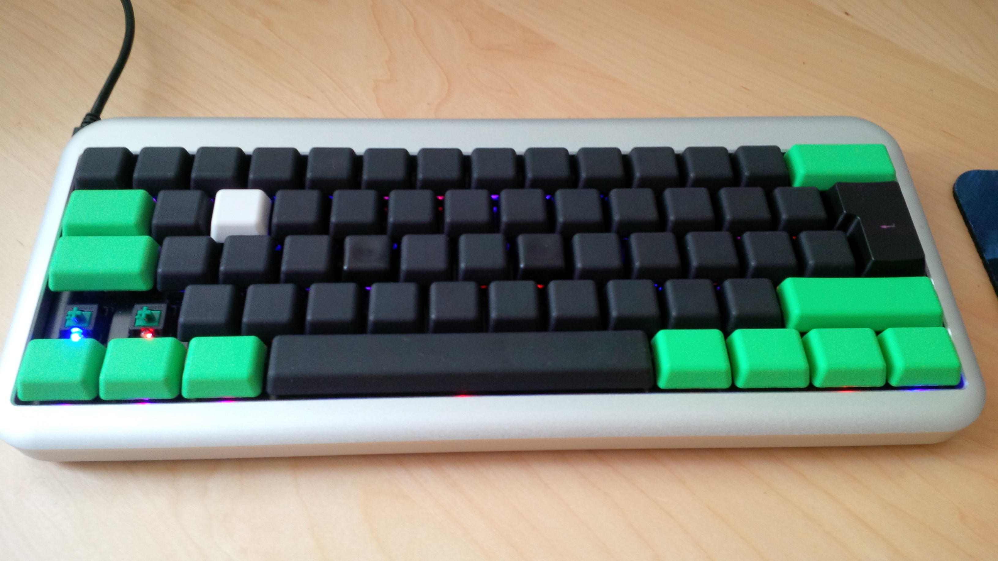

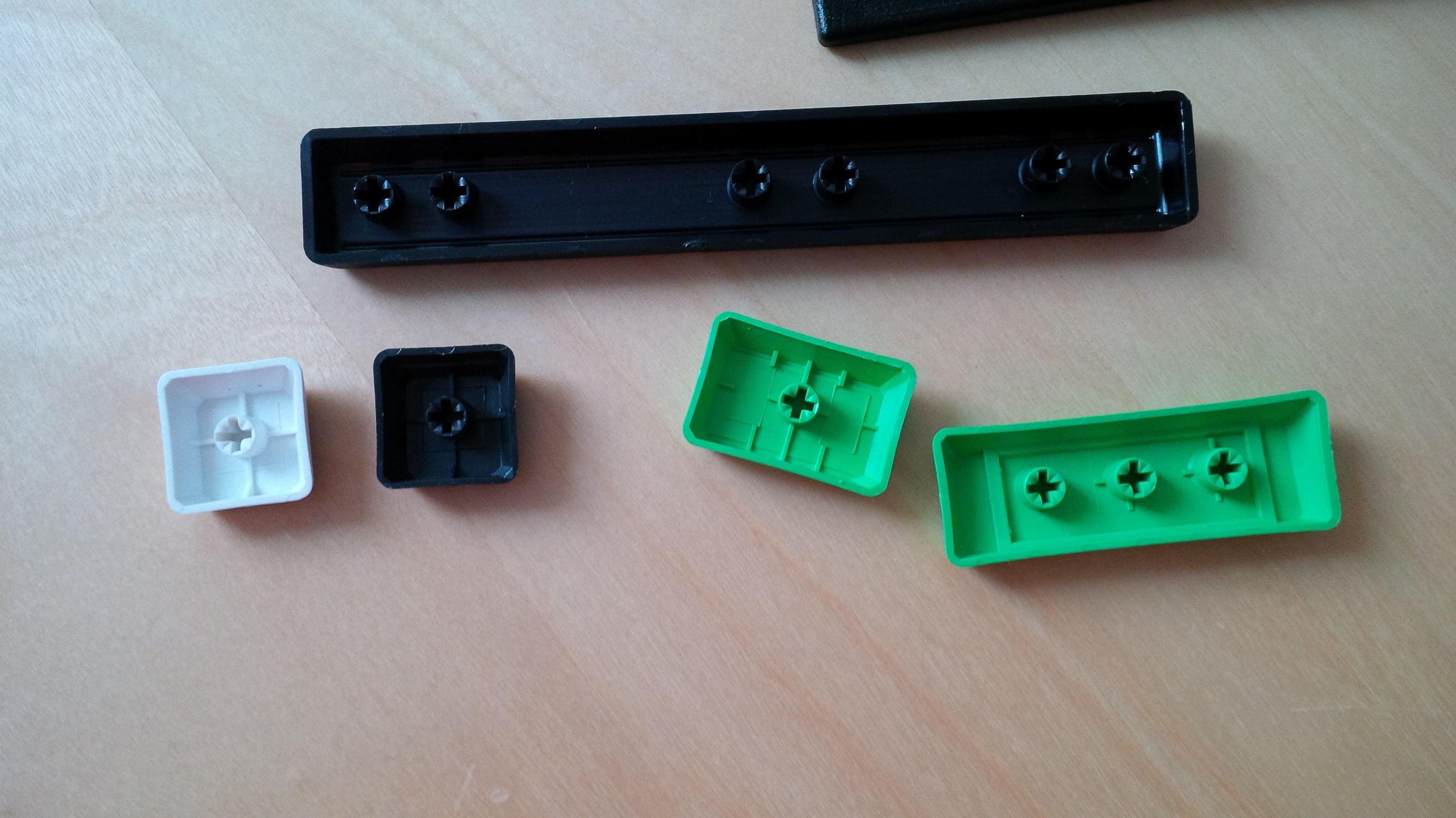

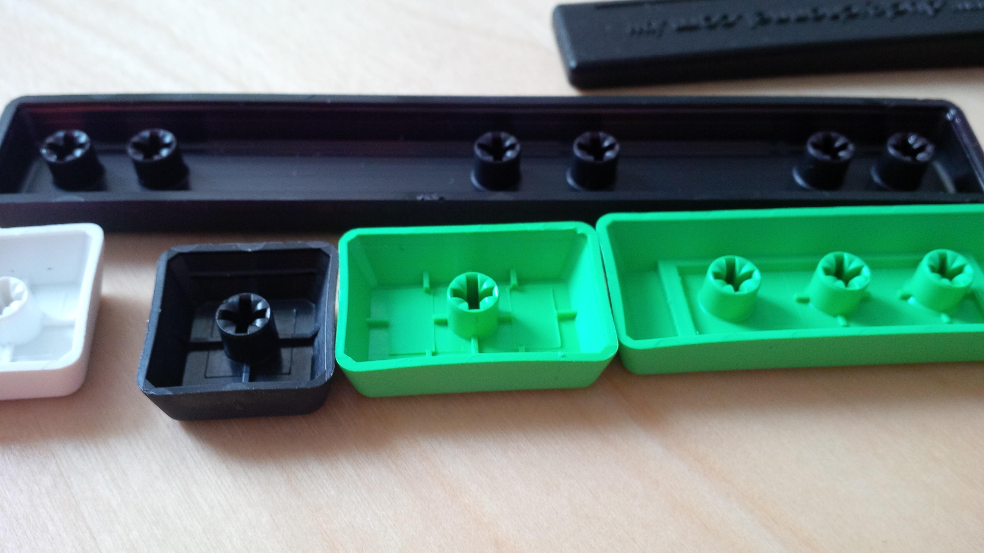

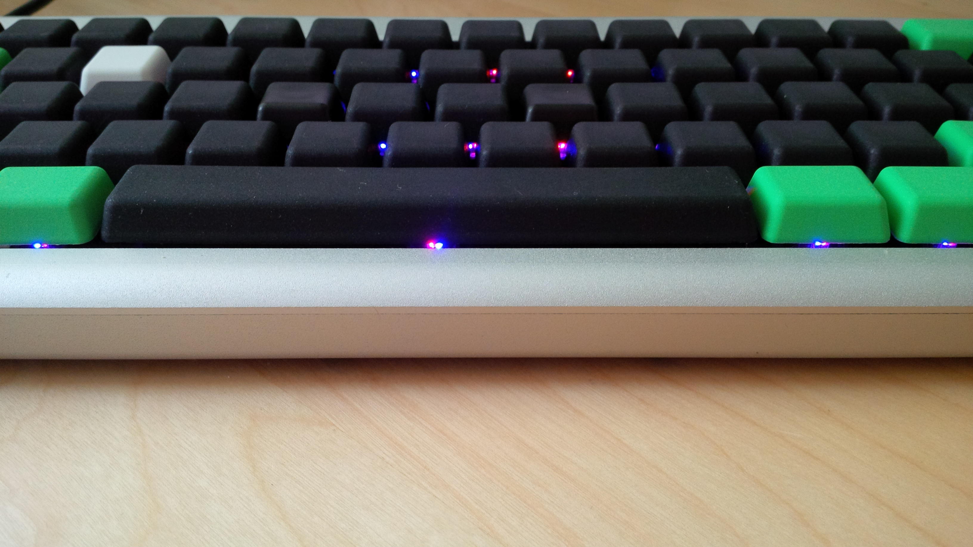

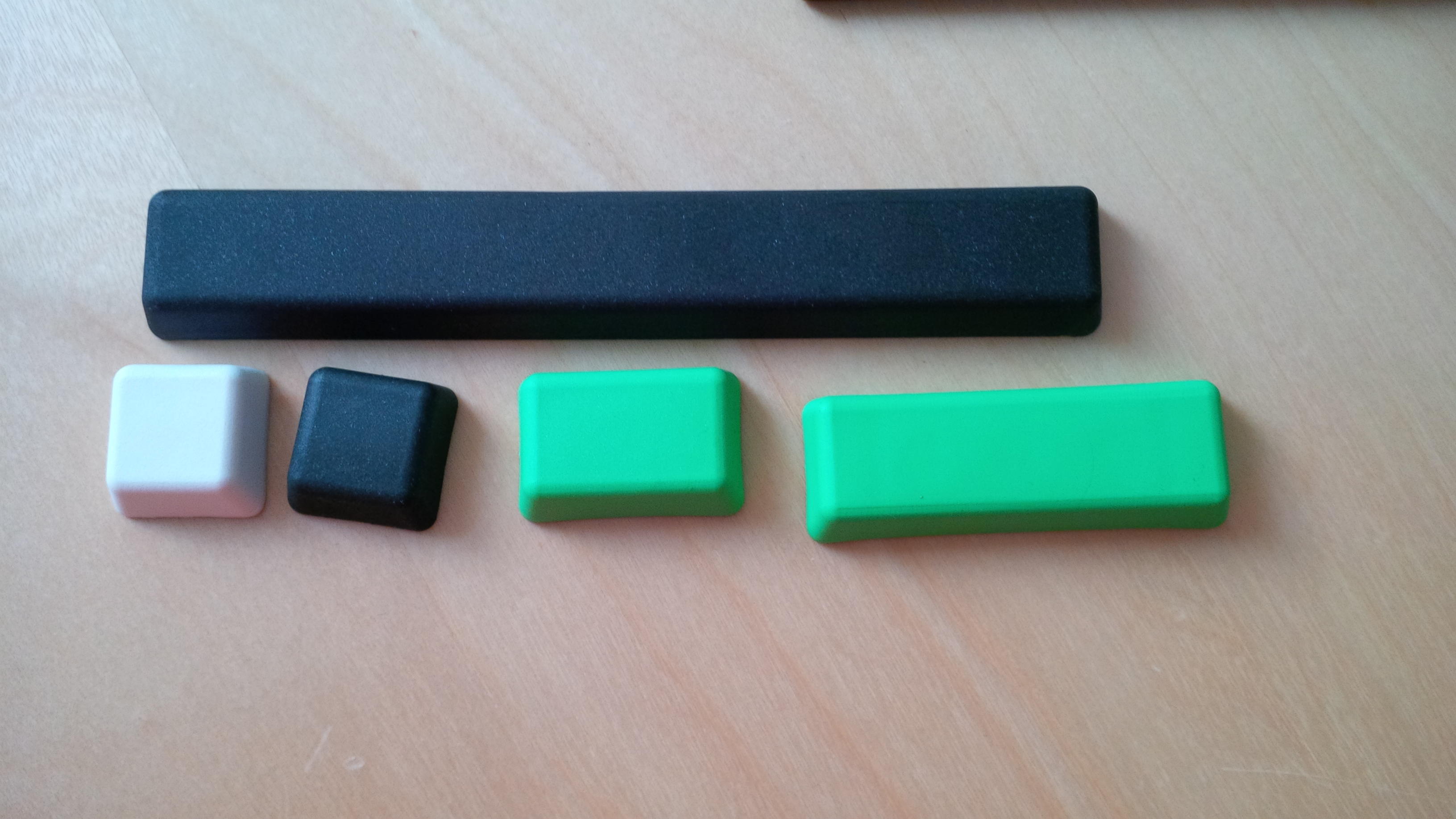

Soeben war ich bei der Post und habe mein Paket abgeholt. Die Taster gefallen mir soweit recht gut, auf lange Sicht wird aber trotzdem noch ein DSA-Set angeschafft. Wenn es dazu fragen gibt beantworte ich sie gerne, fürs erste müssen aber Bilder mehr sagen als Worte, denn der Magen knurrt. Die ANSI-Pok3r ist leider noch nicht da, also muss die ISO-Ducky vorerst hinhalten.
IMG_20150512_151942.jpg IMG_20150512_151926.jpg IMG_20150512_151955.jpg IMG_20150512_154002.jpg IMG_20150512_154010.jpg
Lieben Gruß
