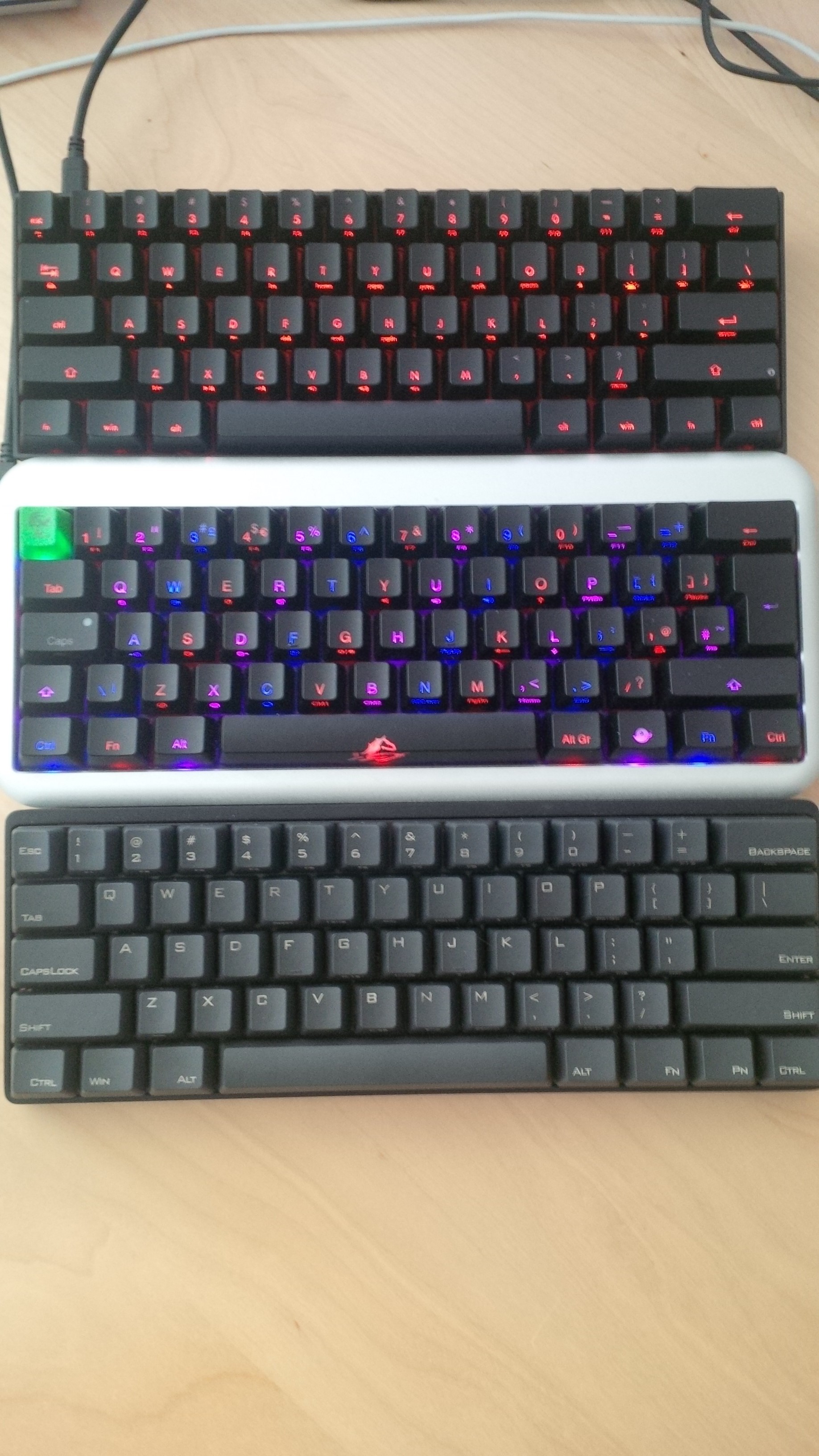

Aber nun weg von den Switches, hin zur Tastatur. Ich werde dabei mit der Pok3r vergleichen.

Die LED-Beleuchtung macht genau das, was sie soll und das auch gut. Einziges Manko ist, dass nur Blau oder Rot geht, zusammen ist nicht möglich. Die LEDs sind an der unteren Seite der Switches angebracht, PBT-Caps von Vortex würden also nicht/nur wenig beleuchtet.

Abschließend noch eine 60% Kaufempfehlung anhand von Anforderungen.
Programmierbar: Es wird kein weg an der Pok3r vorbei führen.
ISO: Ducky Mini/YOTH
ANSI: Ducky Mini/YOTH/V60
Modbar: V60 (das USB-Kabel der Ducky sitzt seitlich)
Dünner Rahmen: V60
