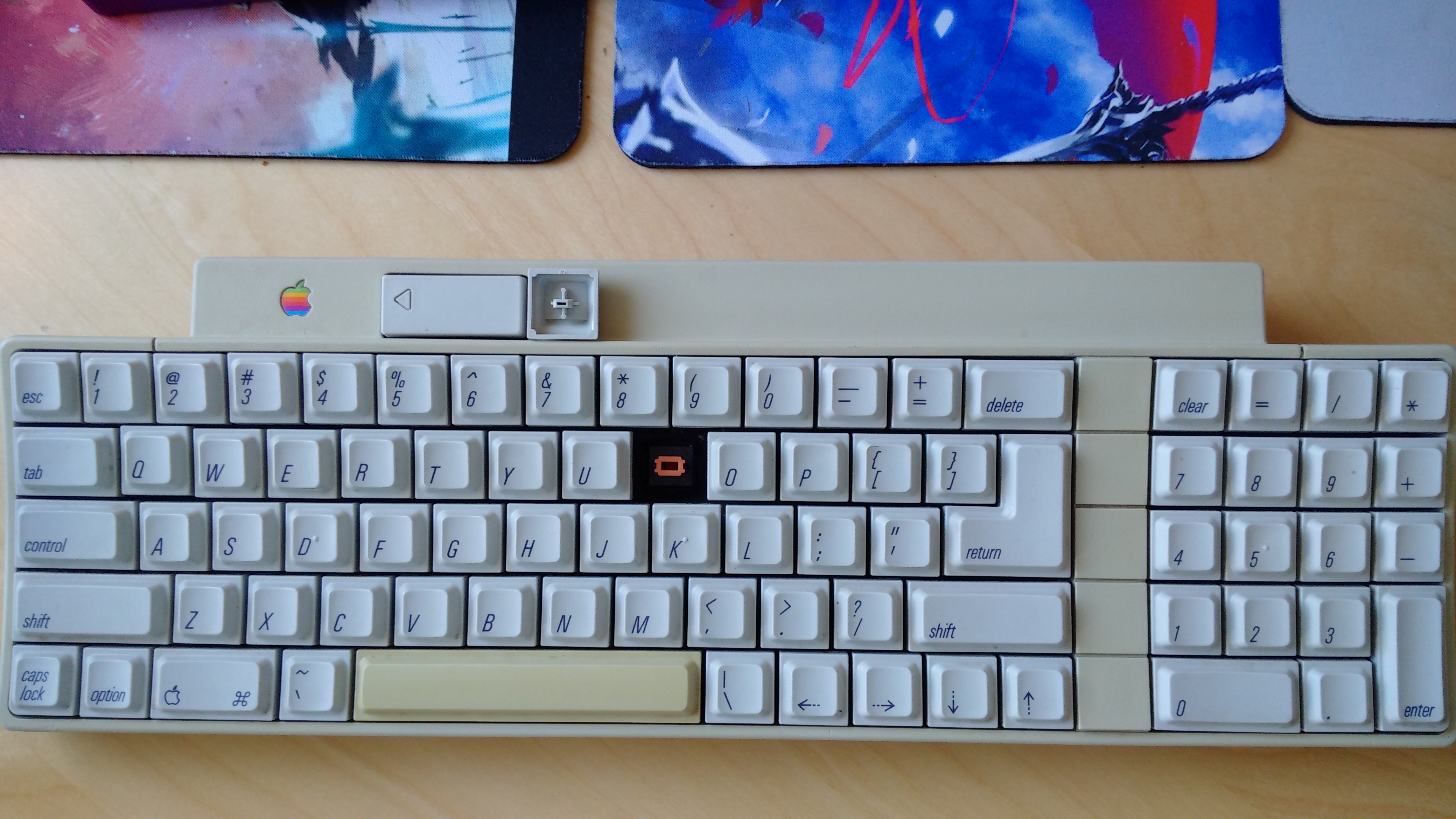

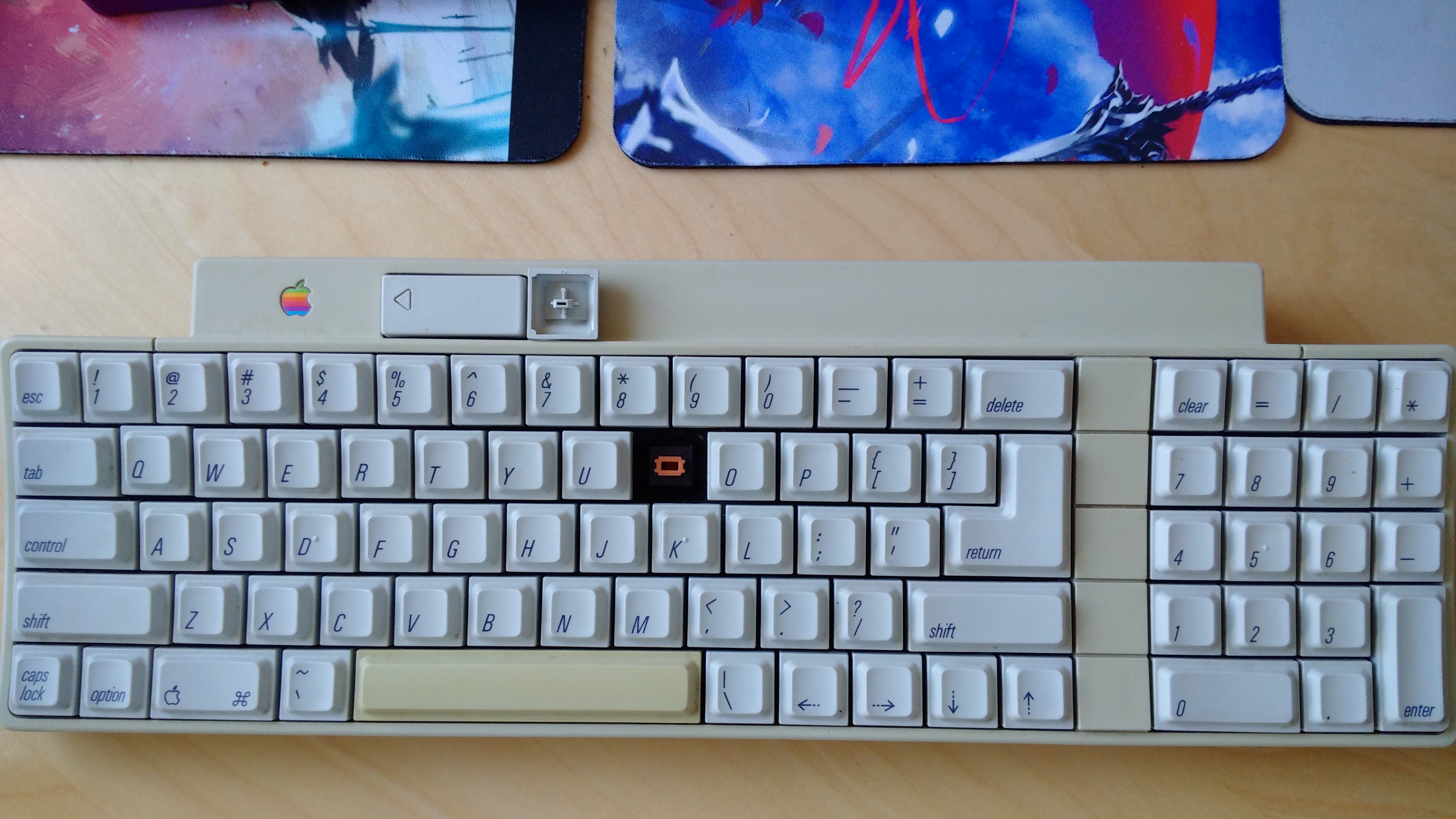

Uhhh, gerade angekommen :). Meine zweite Orange-Alps Tastatur, diesesmal sind die Schalter in besserem Zustand. Sehr tolle Tastatur!

Ich glaube die Tastatur heißt einfach Apple Desktop Bus Keyboard. Eine AEK I habe ich aber auch hier, ebenfalls mit Orange Alps, die der neuen Tastatur sind aber in deutlich besserem Zustand. Die der AEK werde ich mit Matias Bauteilen erneuern.
Bald kommt vermutlich noch eine weitere AEK I hinzu, diese wird dann ISO-DE/ANSI Layout haben (also ISO-DE legends, aber ANSI Mods), für mich ein wahrer Traum :).

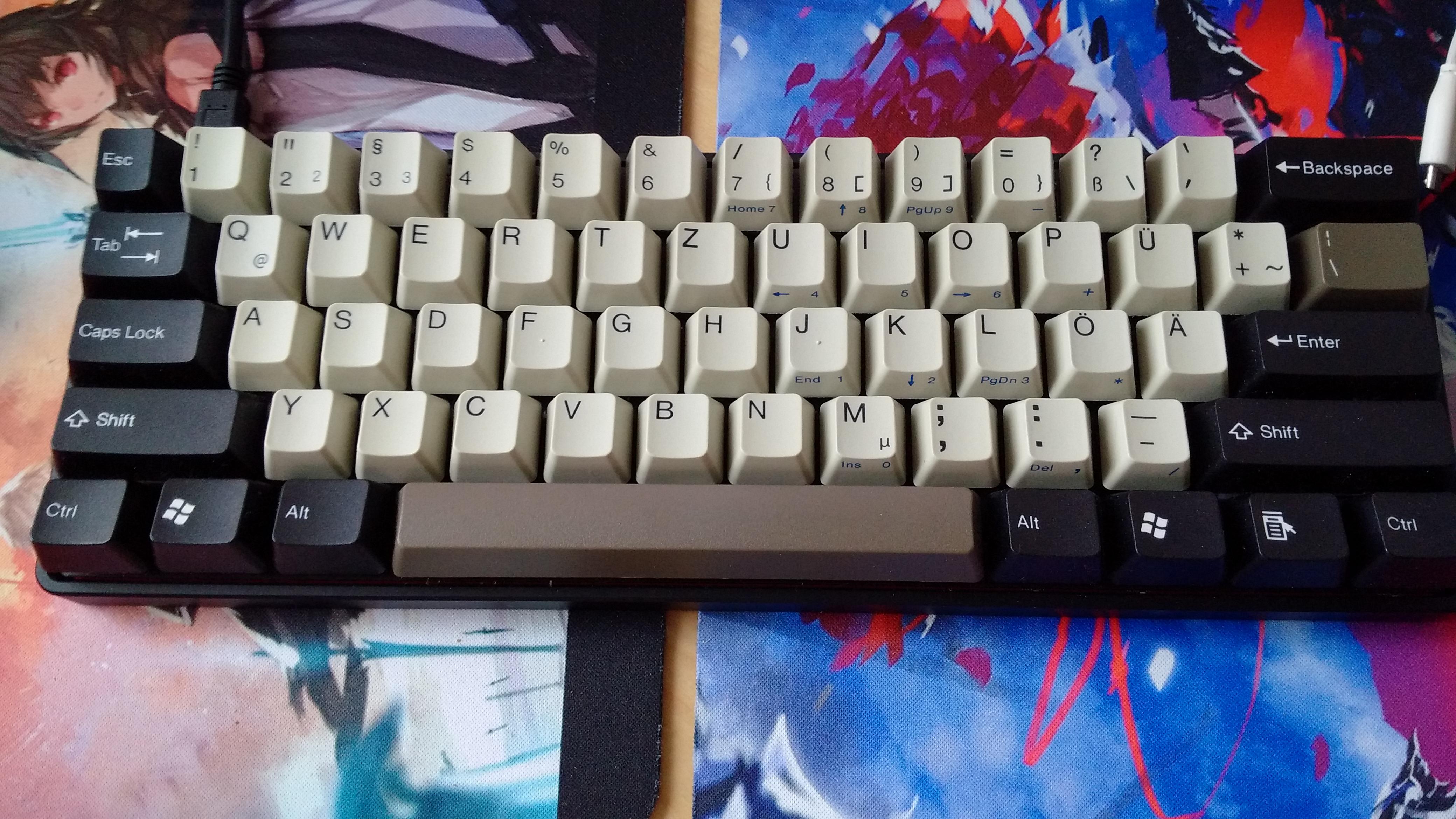

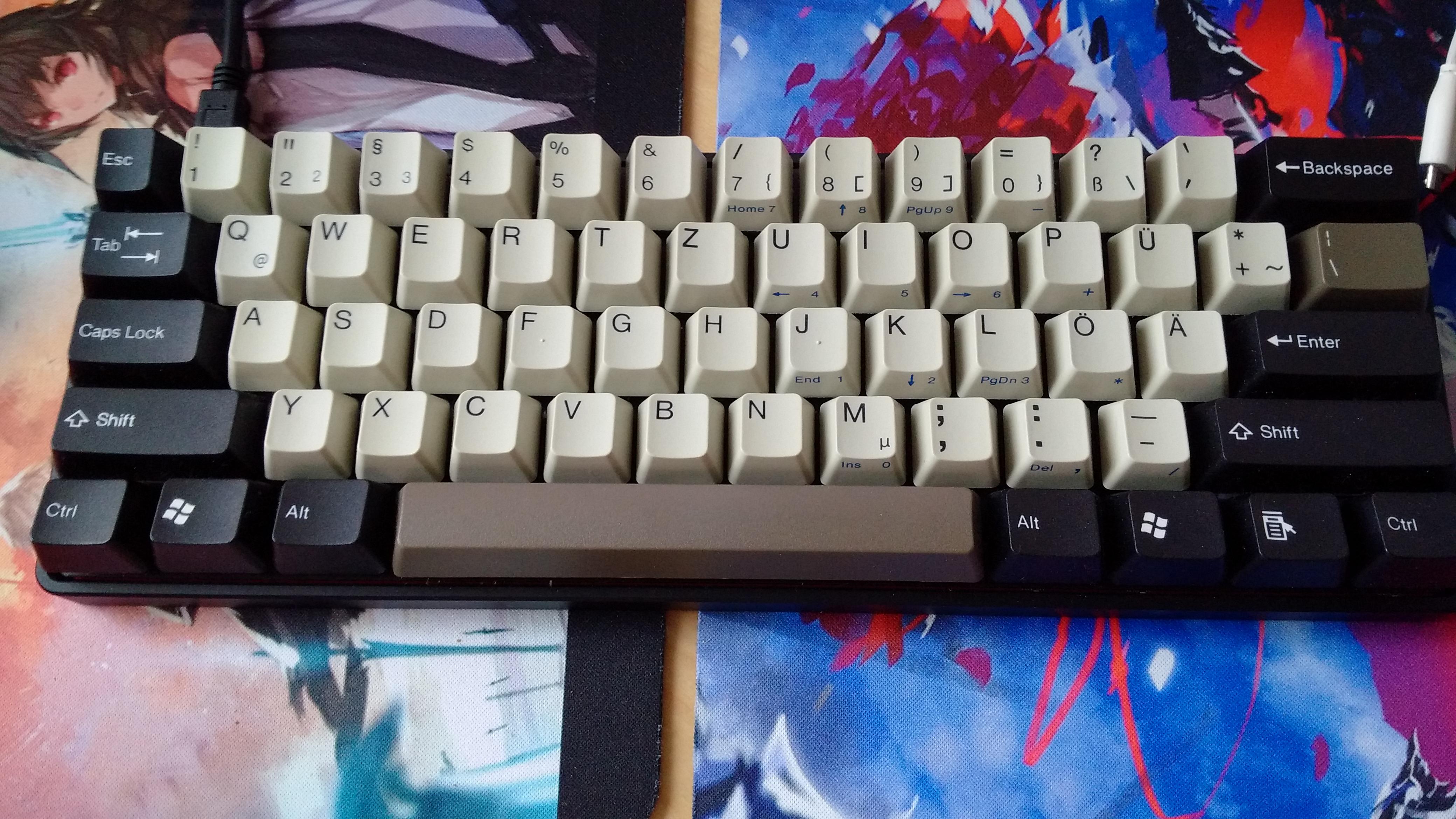

Habe gerade mal noch einige ISO-DE Tastenkappen auf meine V60 mit Matias switches gepackt. Ich brauche das WoB-Set von Tai-Hao für die restlichen Mods, ansonsten gefällt mir das ganze so schon ganz gut.
