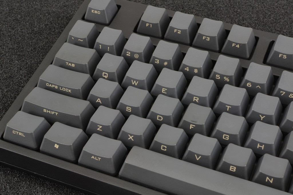

Komodowaran schrieb:Lese was von top printed, also eher nichts, was auf Dauer hält wa?
Top-Printed ist mir eigentlich immer nur als Abgrenzung zu Side-Printed unter gekommen, beschreibt also kein Druckverfahren, sondern einfach nur dass die Beschriftung oben auf der Kappe ist. Also eben nicht sowas:

Doch, eben printed (=aufgedruckt). Und dieser Aufrdruck löst oder verfärbt sich durch intensive Nutzung bei top-printed.
Bei side-printed ist das kein Problem, da man die Tasten ja nicht auf dem Druck trifft, dementpsrechend nutzen die im Normallfall nicht ab.

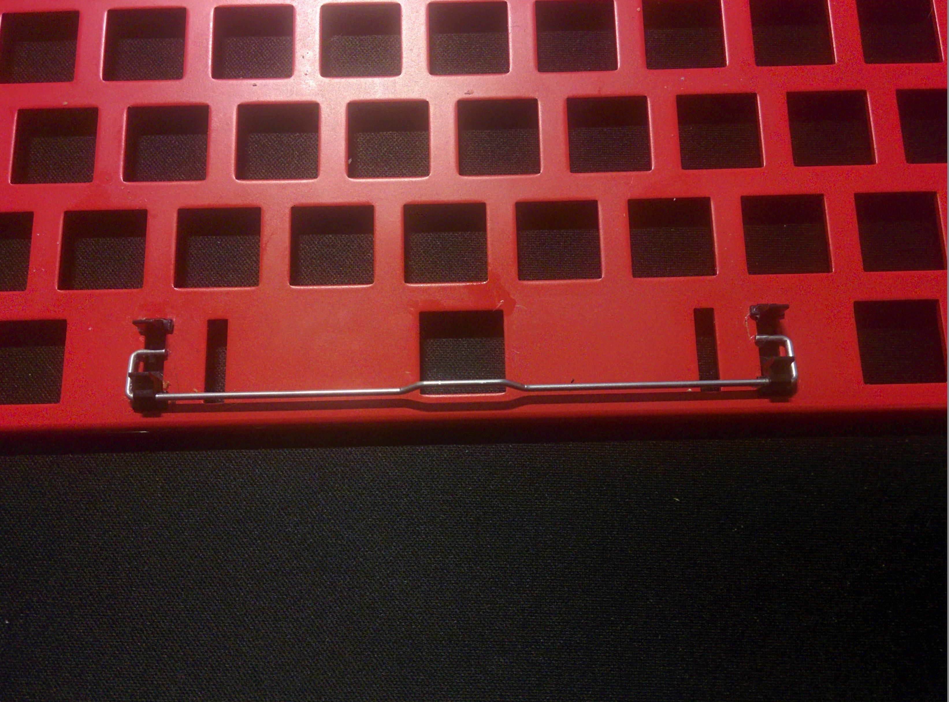

Folgendes Problem bei meiner GH60. Wenn ich die Platte mit den Switches anbringe und die Switches komplett reinstecke, kommt der Stabilisator der Leertaste gegen die Platte. Dadurch lässt sich die Leertaste nur relativ schwerfällig bedienen. Ich sehe irgendwie nicht so richtig was ich falsch mache. Der Draht des Stabilisators ist nach oben ausgerichtet, also verläuft über der Leertaste (wenn ich vor der Tastatur sitze). Anders scheint er ja auch nicht angebracht werden zu können, weil die Steckplätze ja jeweils unterschiedlich groß sind.
Eine Idee was hier schief läuft? Muss ich die Schalter nicht so tief rein drücken?

Meine sind auch gestreckt. Und, naja Costar Drähte passen ja gar nicht in die Cherry Stabilizers. Die bringst du gar nicht rein weil sie noch einen Knick mehr haben.
Kannst du den Draht umdrehen - also damit dieses gebogene Stück runter schaut? Wahrscheinlich nicht, weil dann kannst du das Draht nicht in den Stabilizer einrasten oder?
So schaut der Costar bei meiner Rapidfire aus:
Uns so sollten die Cherry Stabis für die GH60 ausschauen: Random Link aus dem Internet

Meine Weytek Tastaturen haben auch so einen Stabi verbaut, vielleicht geht diese Bauart einfach nur mit PCB-Mount?

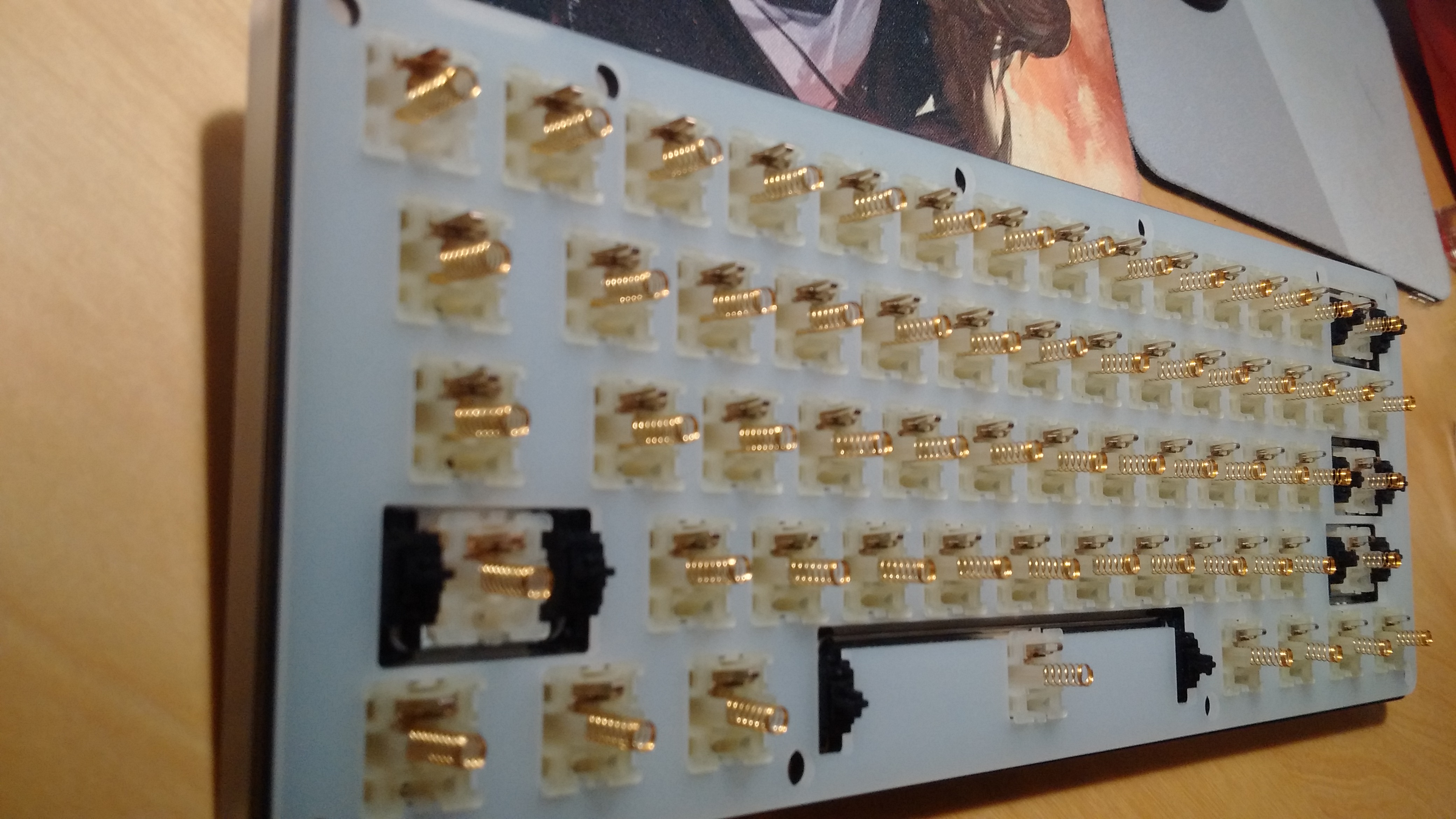

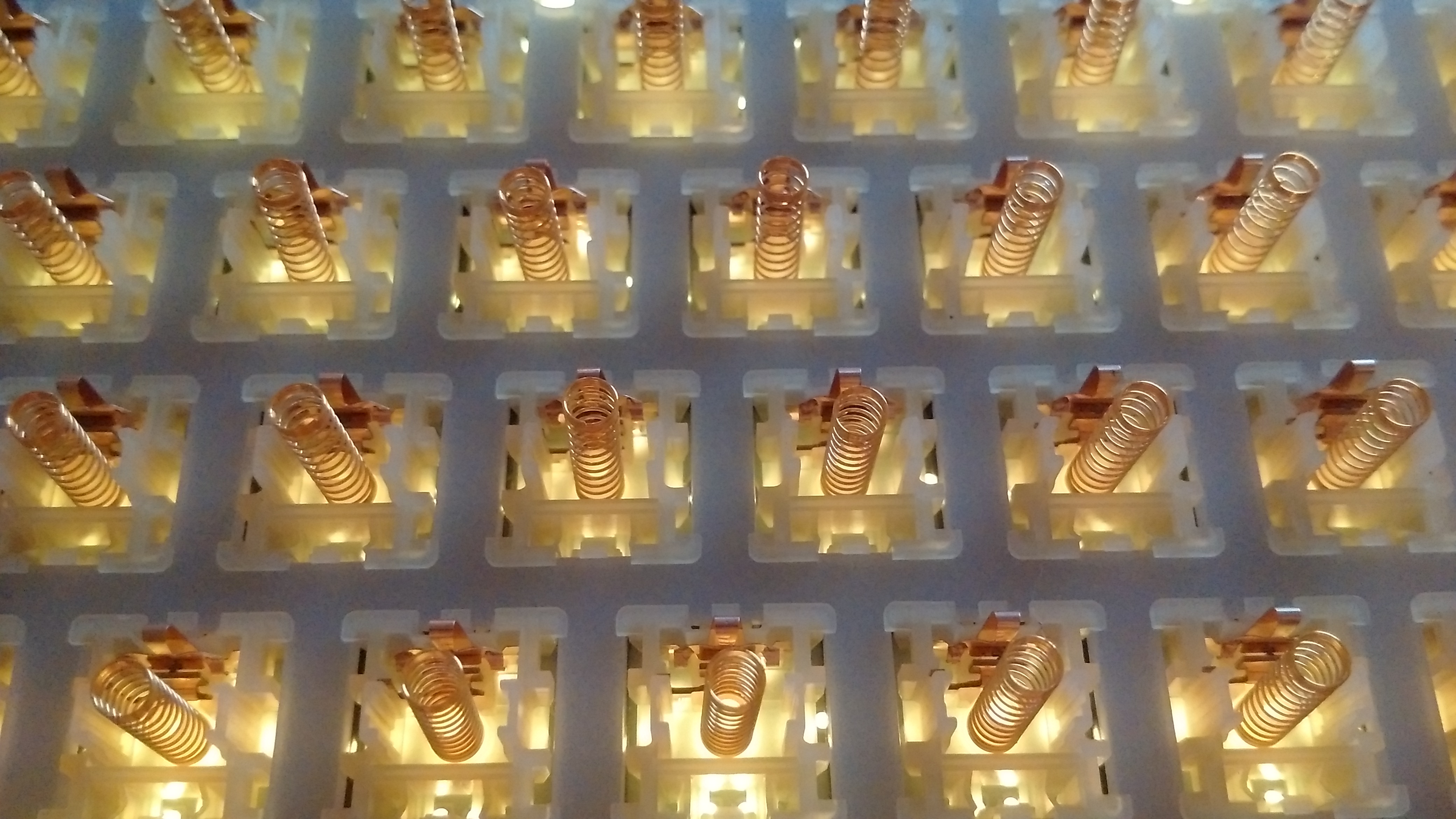

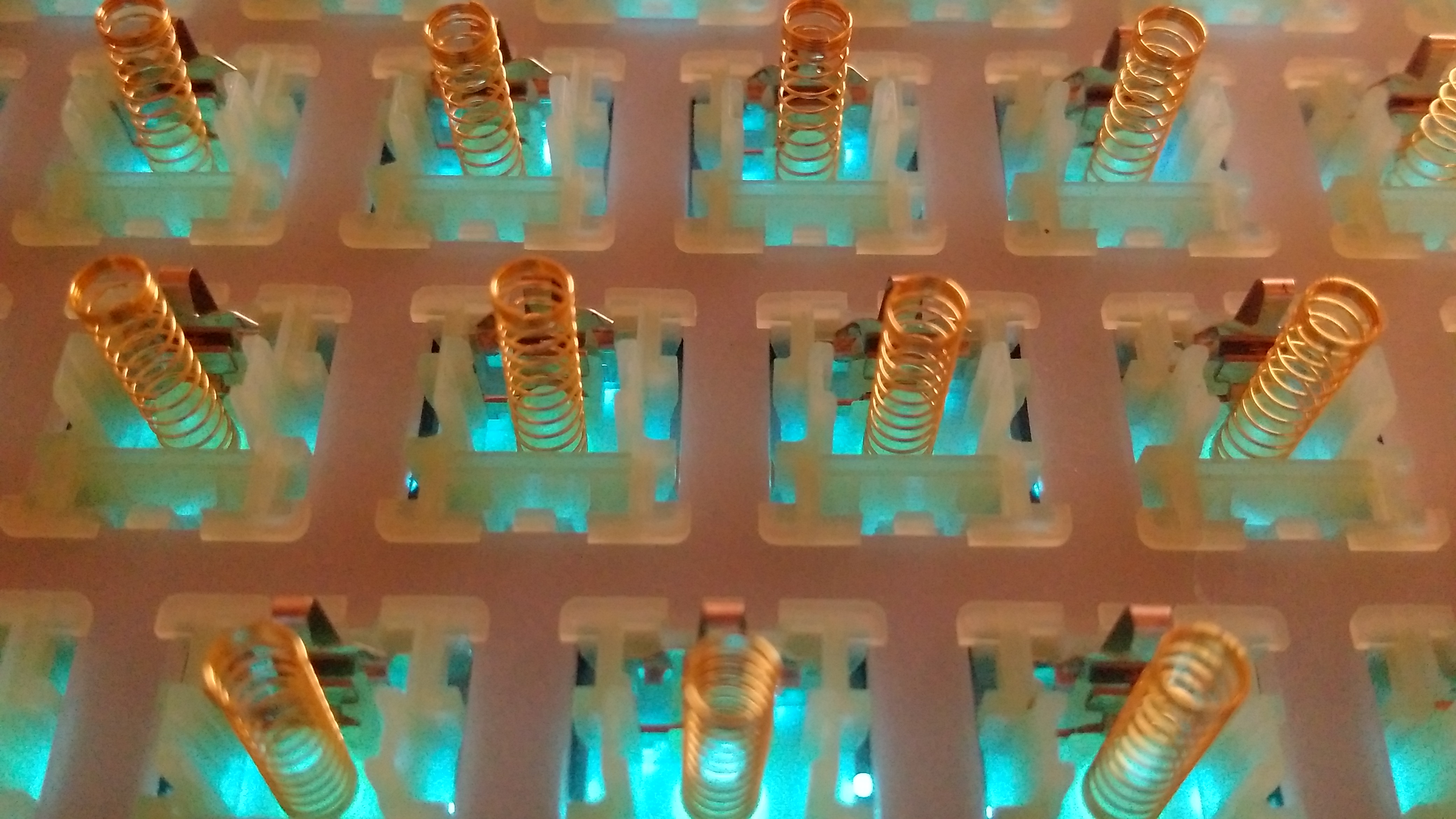

Ich habe mal eben alle Federn gelubed, morgen dann die Stems und ab dafür. Alles uniform 63.5g, außer der Leertaste, die bekam 68 verpasst. Bin schon sehr auf den Effekt zusammen mit Green Tea gespannt. Könnte mir vorstellen, dass das gut kommt
quint schrieb:Uns so sollten die Cherry Stabis für die GH60 ausschauen: Random Link aus dem Internet
Genau von dort habe ich ja mein PCB, die Platte und die Stabis. Scheinbar haben sie sich bei der Leertaste vertan. Jetzt ist das aber auch schon ein paar Monate her, dass das Paket bei mir ankam. Deshalb bezweifle ich, dass ich da irgendwelche Garantie Ansprüche geltend machen kann. Wo kriege ich am schnellsten so einen geraden Stabilisator für die Leertaste her?
Du hast Recht. Ich habe falbatech jetzt mal angeschrieben und schaue mal was zurück kommt. Habe nur gehofft, dass ich relativ schnell irgendwo einen Ersatz besorgen könnte, weil ich jetzt so ungeduldig bin und das Ding fertigstellen möchte...
