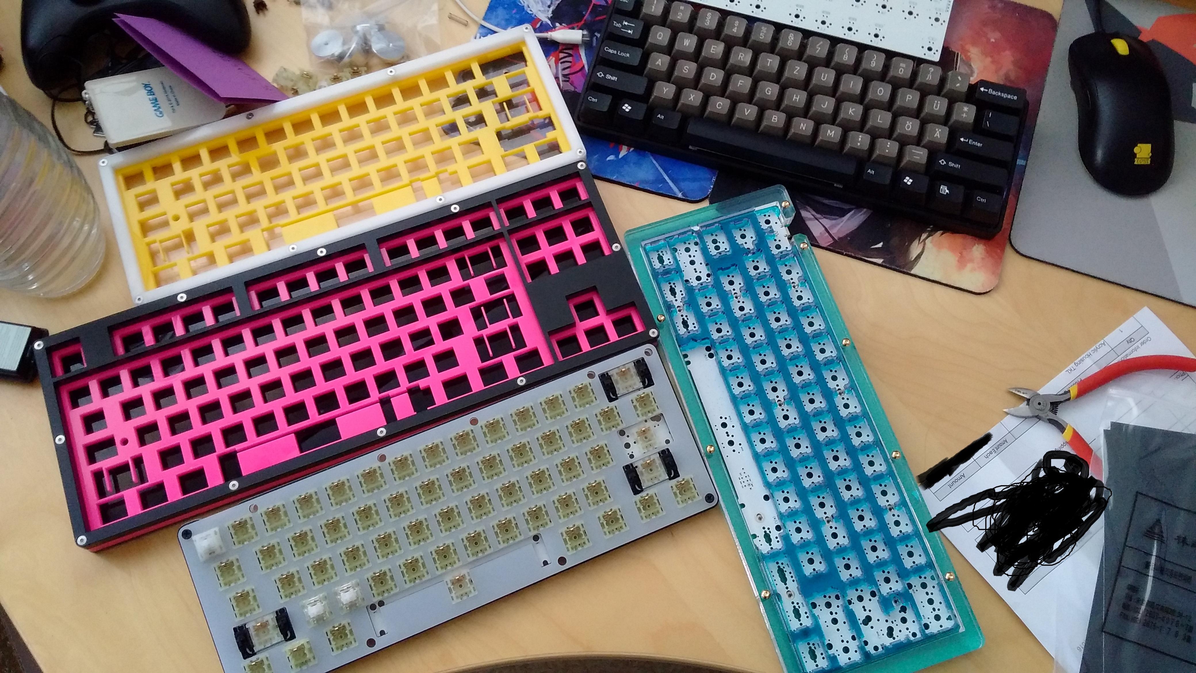

Heute gab es Post
Pink Schwarze TKL ist von GON und für meine Freundin
Gelb Weiß Clear 60% ist von GON und für mich
Bläulich Clear 60% ist von SPRiT und für mich
Die WKL ist ja bekannt und irgendwie eine neverending Story, aber jetzt ist alles endlich da
. Bin schon auf die 63.5g Federn gespannt, ich wette die fühlen sich ganz anders an als 65g/62g
Freue mich schon drauf die zusammen zu bauen, von der Qualität aller Teile bin ich direkt voll überzeugt!

Ist schon witzig, dass gerade bei Mechas, die ja nun wirklich ewig halten, die Leute dazu tendieren sich die Dinger in allen Variationen ins Regal zu legen
Aber ein schickes Paket ist da gekommen. Hast du schon Pläne wie genau du die Dinger aufbaust?

Ja, die Sammelleidenschaft macht sich bemerkbar
Die TKL GON bekommt Gateron Tactile Clears in Cherry Housings
Die Winkeyless bekommt Gateron Tactile Clears in Cherry RGB Housings
Die Sprit wird aller Wahrscheinlichkeit nach Jailhouse Blues bekommen
Die 60% GON hat derzeit noch eine unbestimmte Zukunft.
Ich bekomme bald noch 240 Cherry MX Whites, wovon nur knapp 120 schon feste Verwendung haben, vielleicht werde ich einige davon dann dafür nutzen, wobei ich dann 2 White-Tastaturen hab. Vielleicht in zweierlei Gewichtung.
Oder sie bekommt Gateron Browns in Cherry Housings, oder was ganz was anderes
Ich bleibe gespannt
Ich bleibe gespannt
