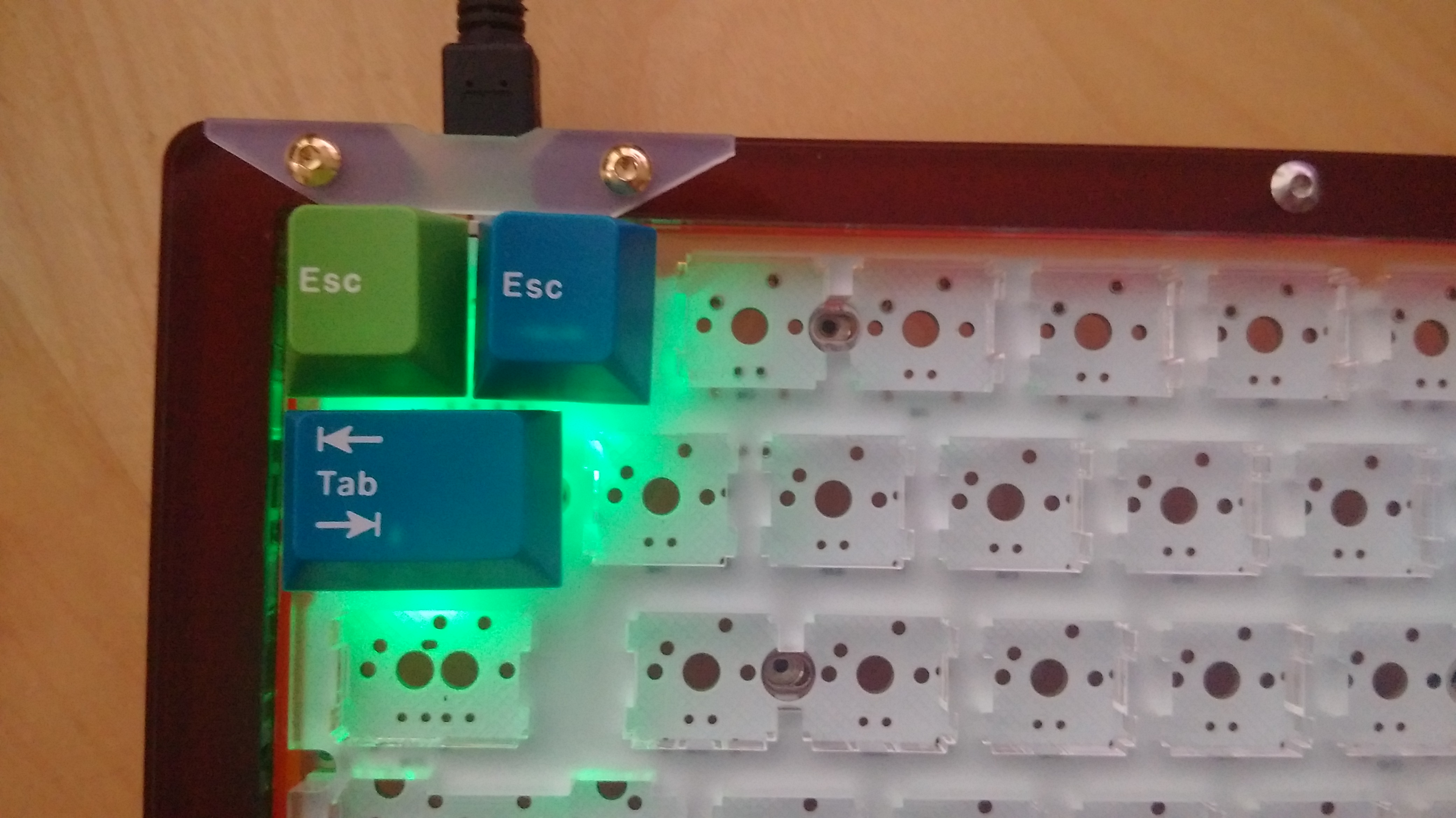

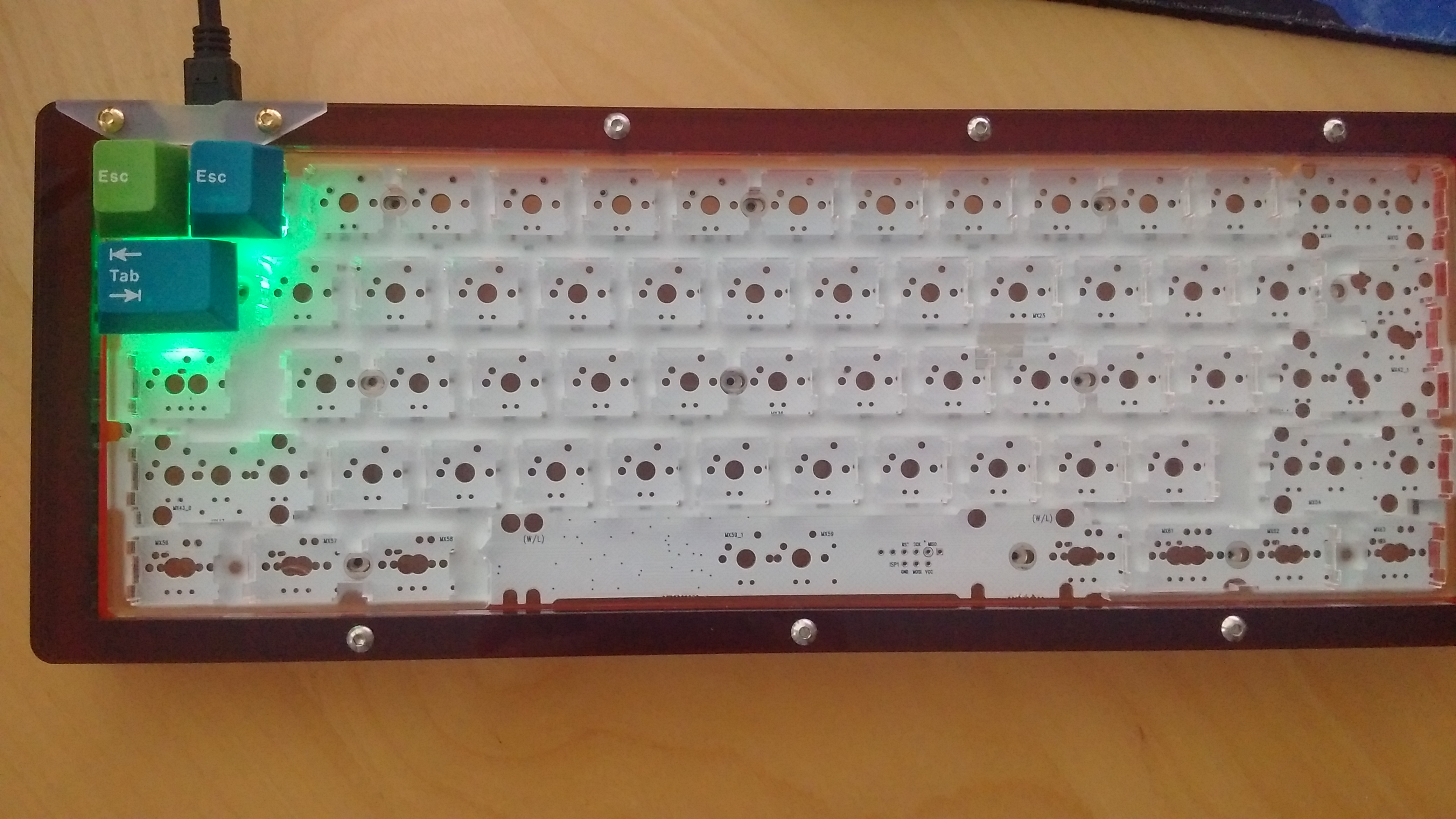

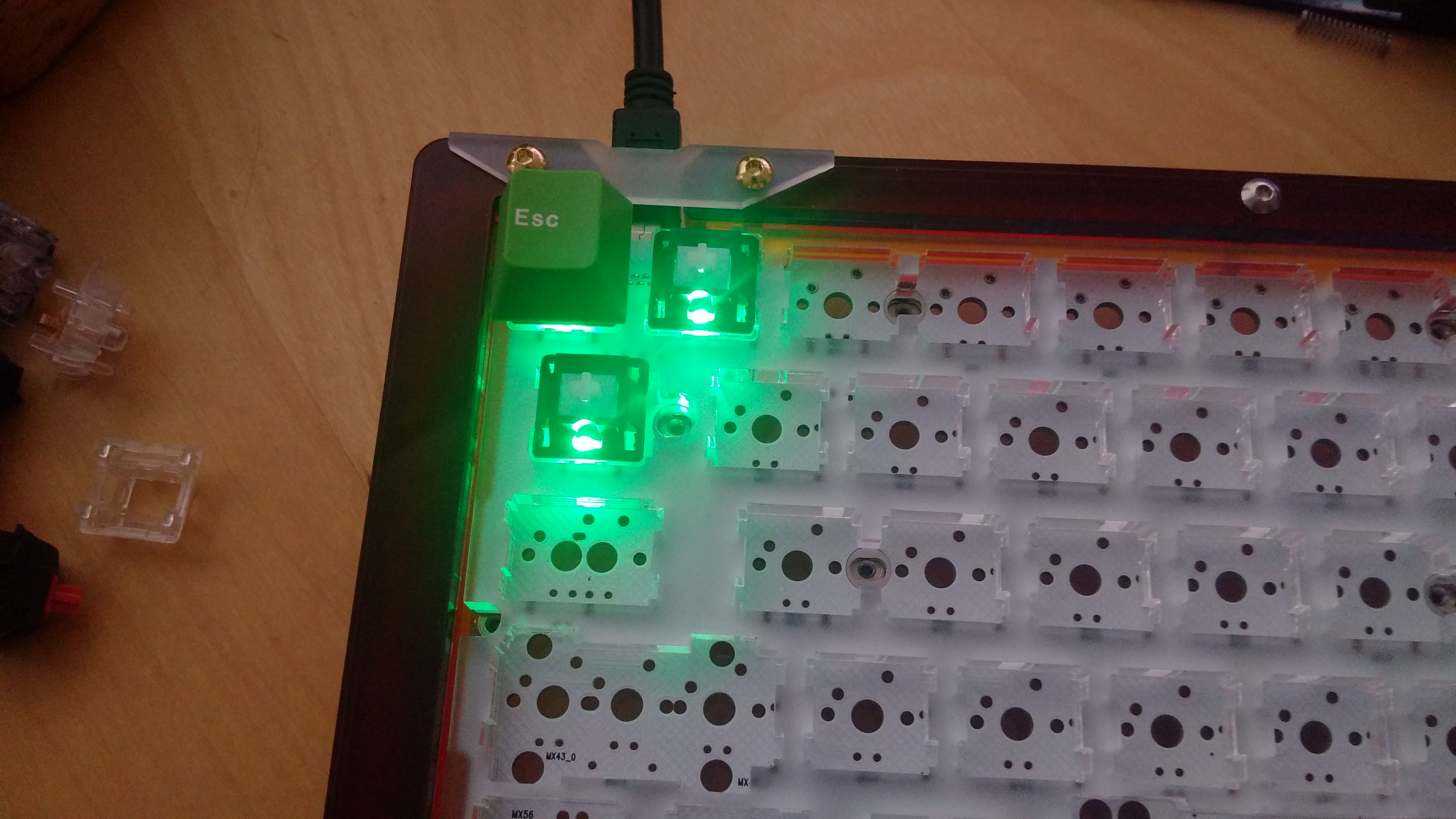

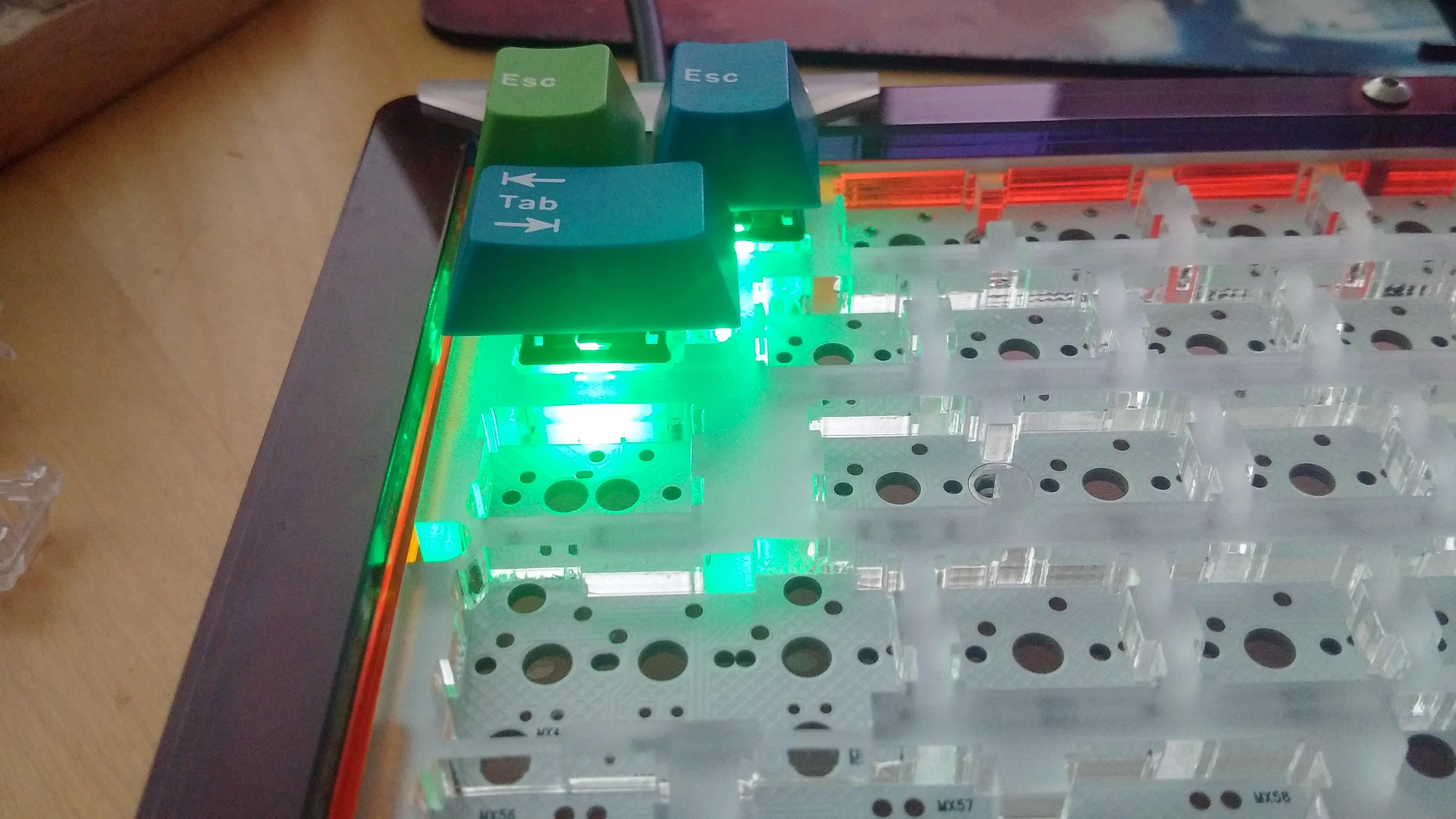

Ich hab ein Problem mit dem KBD75.
Die ganzen Tasten in der Column F3, 3, w, s, x und alt sind immer gedrückt. Ich hab holtites verwendet, egal ob sie drin sind oder nicht - wird immer als gedrückt registriert. PCB schaut makellos aus.
Wenn ich den linken Pin von jedem Schalter in dieser Column mit dem rechten Pin eines anderen Schalters einer anderen Column verbinde, dann wird der andere Schalter als ausgelöst angezeigt.
Der rechte Pin aller Schalter in der Column geht garnicht. Das widerspricht sich doch. Wieso werden die Tasten als gedrückt registriert wenn der linke Pin immer tot ist.
Jemand eine Idee?
USb Connector nicht sauber angelötet?

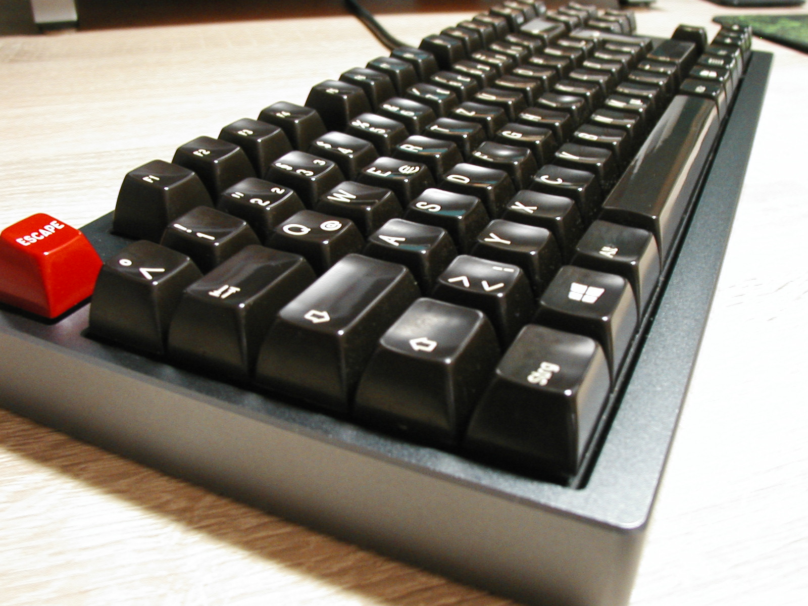

Das allseits bekannte Alu-Case von Aliexpress (Vincent) passt problemlos auf eine LK20 ..... aber fragt nicht nach den Gesamtkosten mit DHL-Express ... immerhin war es in 3 Tagen da - übers Wochenende :)
Erzählen darf man sowas auch nur bei euch Wahnsinnigen hier.
JA! Die Caps könnte ich mal wieder aufpolieren - mach ich die Tage!
Sestihaculas schrieb:
Mal eine kleine Info, evtl. spielt ja jemand mit dem Gedanken.
Sind das die FILCO SAs? Die sehen echt abgefahren aus aus der Perspektive. Mal schauen, wann meine ersten GMKs mit dem glänzen anfagen. Dann werde ich vlt auch alle Caps aufpolieren. Wie mach ich das dann am besten?
@Sestihaculas: Bitte mehr Bilder von dem guten Stück!
Sind die Filco SAs ;)
Wirklich neu "aufpolieren" muss ich sie nicht, ich wollte mich nur um das Wort "putzen" drücken.
Wie ich die auf Hochglanz polierte, schrieb ich schon mal: Mikrofastertuch + Zahnpasta + Zeit :D
