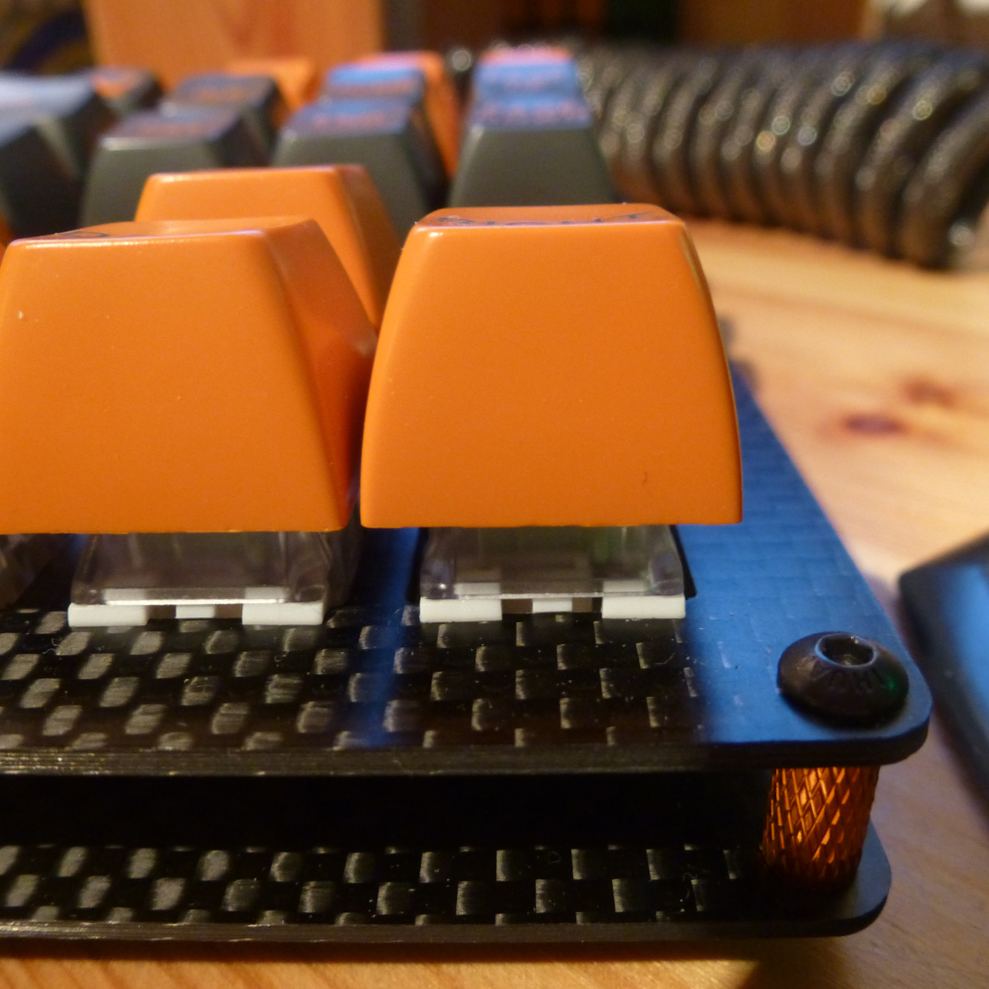

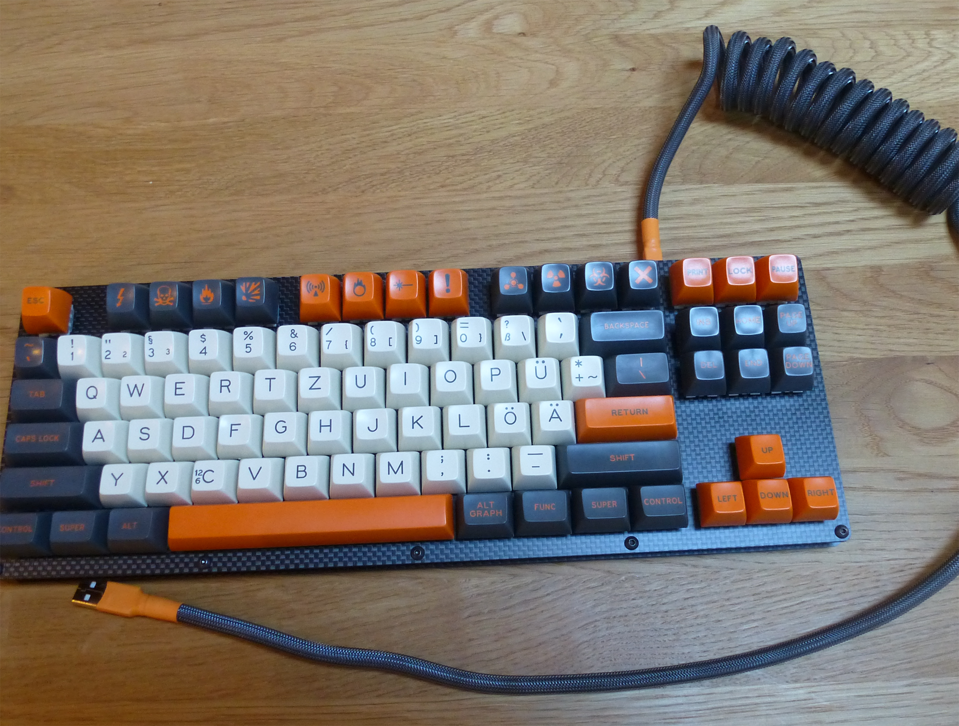

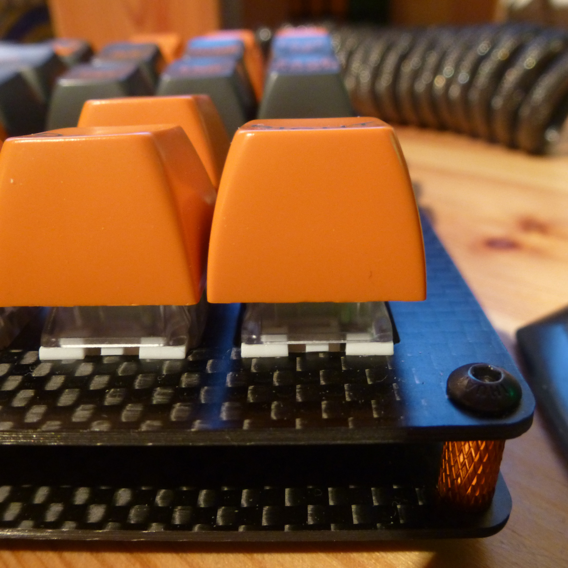

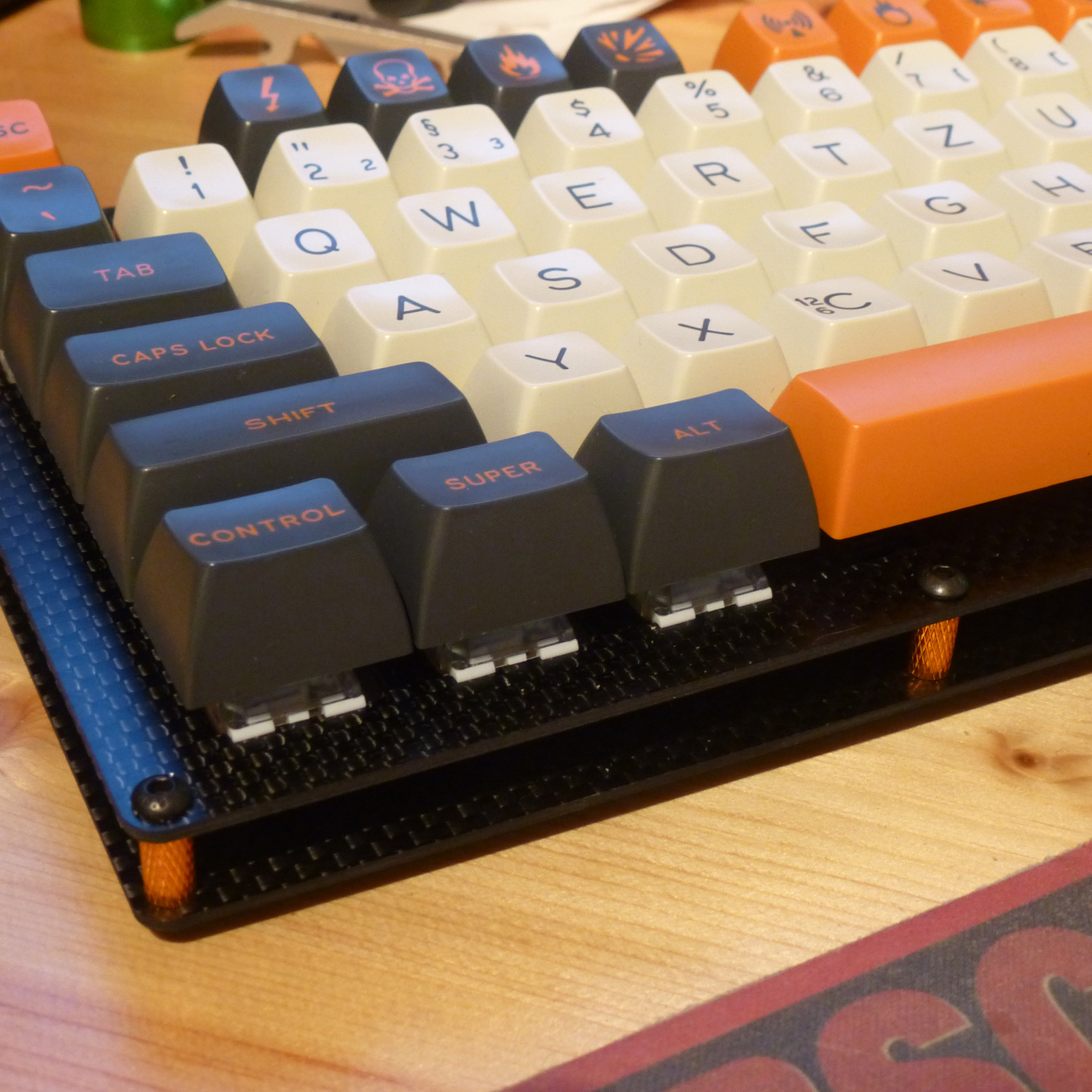

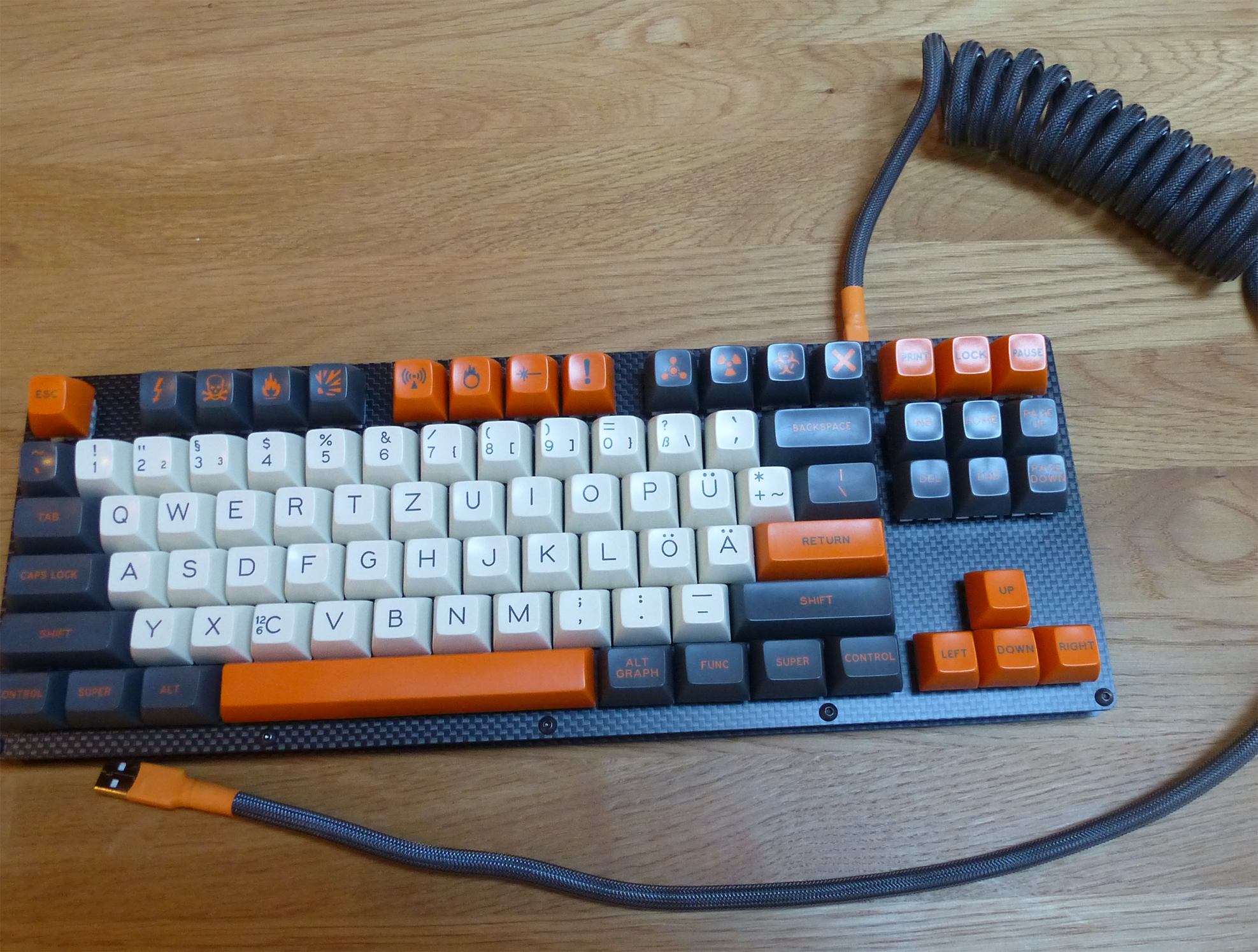

i did it! :) mein erster selbstbau mit 1UP carbon fiber skeleton "gehäuse", NerD pcb, kailh box jade (new stems)+150g federn, carbon kabel von mechcables.
das war ein akt^^ aber alles lauffähig nachdem ich ca. 20 switche nachlöten musste und gemerkt hab dass die funktionstasten rechts der leertaste standardmäßig nicht das tun was ich erwartet habe, das aber auch dank dem supereinfachen programmiertool für das pcb schnell gelöst bekommen.
insgesamt ist löten dann aber ja doch ein kinderspiel, wenn man den dreh erstmal raus hat und eine ruhige hand besitzt ;)
Reaktionen: Caduzzz, JackA, Sestihaculas und eine weitere Person
Diese Spiralkabel sind nicht mein Fall, Caps und Case sind aber sehr schön!
Und 150g Federn sind bestimmt "hart geil" :D

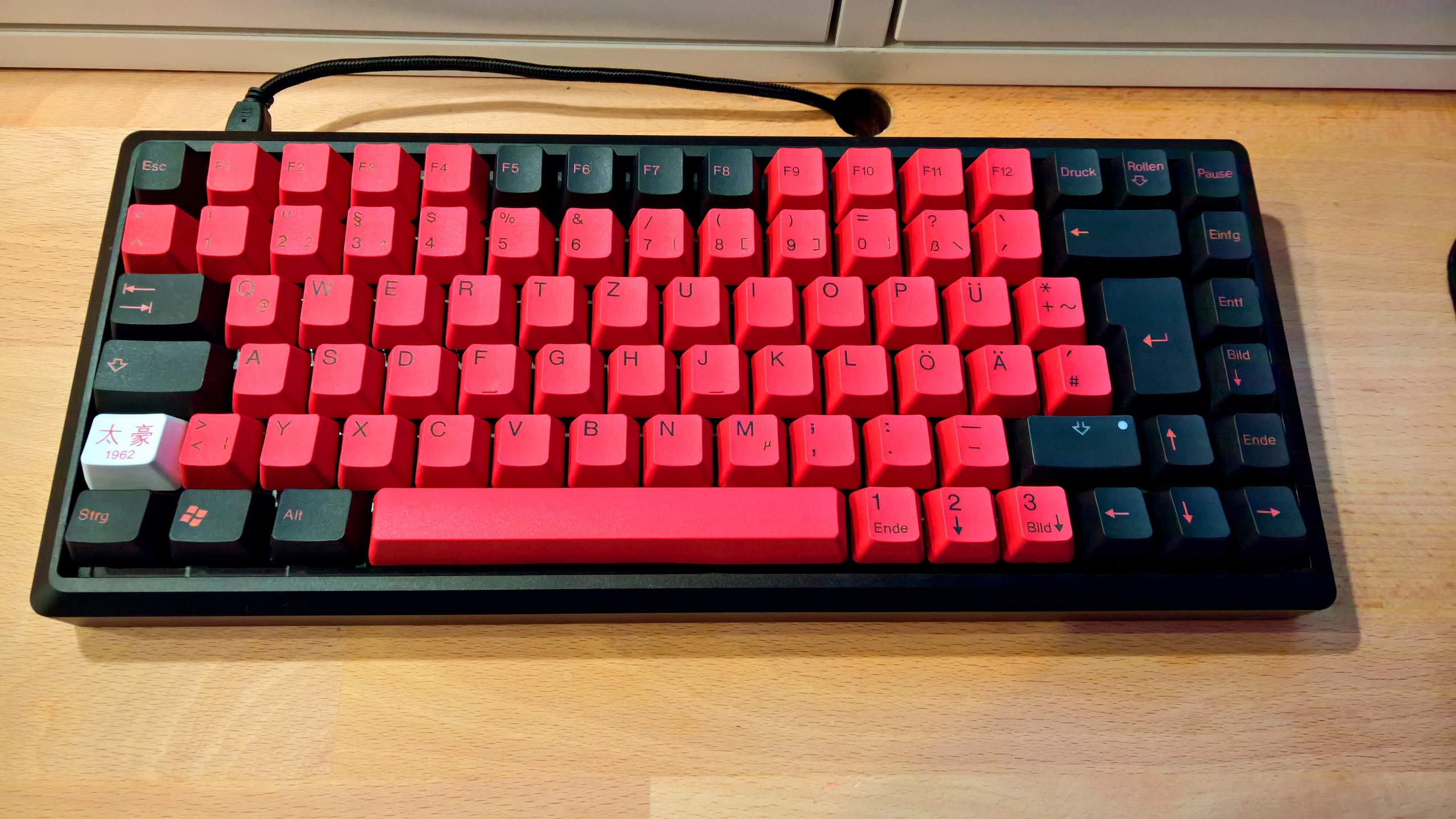

heute Morgen konnte ich die NYM84 bei der Post abholen. Das Case ist der pure Wahnsinn - 1,35 Kilo massives Metall. :) Die Lötarbeit war einfach und spaßig, es treibt mich aber eine Frage bezüglich der Tastenkappen um. Das PCB ermöglicht ISO-DE wie auch US-ANSI gleichermaßen:

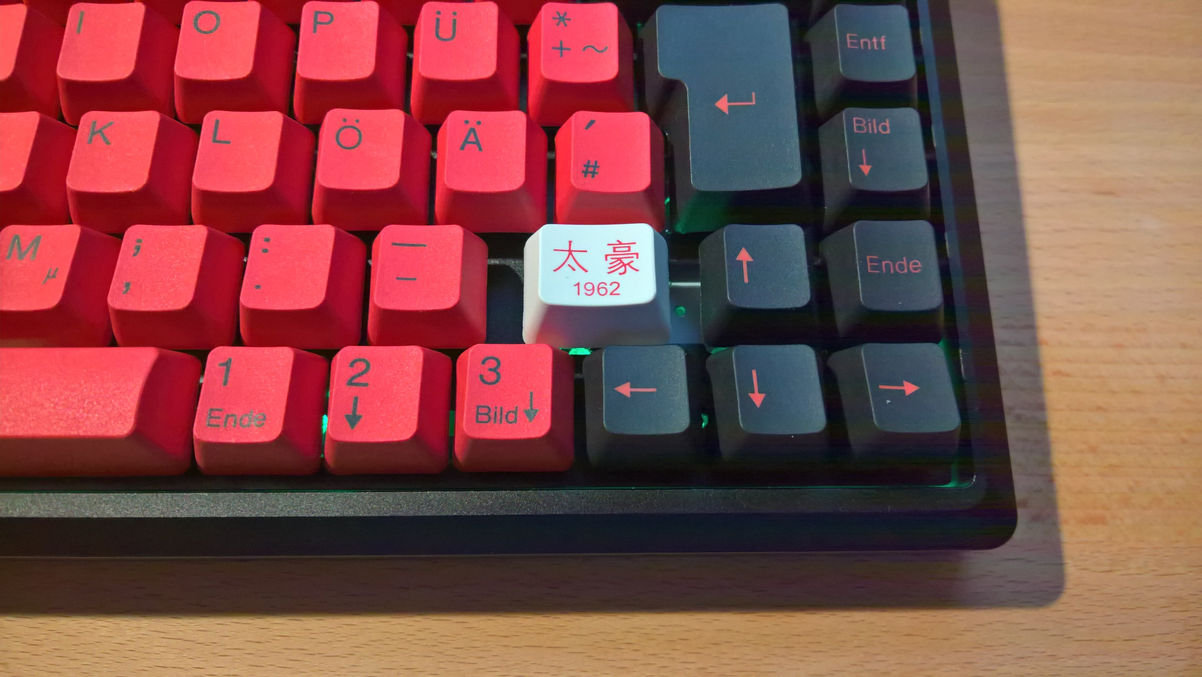

Als Caps habe ich Tai-Hao Dark Blood PBT verbaut. Die Backspace-Kappe ist 2,0 Tasten breit, genau wie sie soll. Bei den Shift-Tasten reichen mir schmale Caps, es passt aber nur die 1,0 Tasten breite für Shift links. Um die Kappe für Shift rechts verbauen zu können, hätte ich auf den Pfeil nach oben verzichten müssen. Die Capslock-Kappe des Tai-Hao-Sets hat die richtige Breit für Shift rechts, die Kreuzaufnahme ist aber an der falschen Stelle (nicht mittig). Die Caps für Alt Gr, Fn und Strg rechts sind ebenfalls zu breit, daher sind ersatzweise welche vom Numblock drauf:

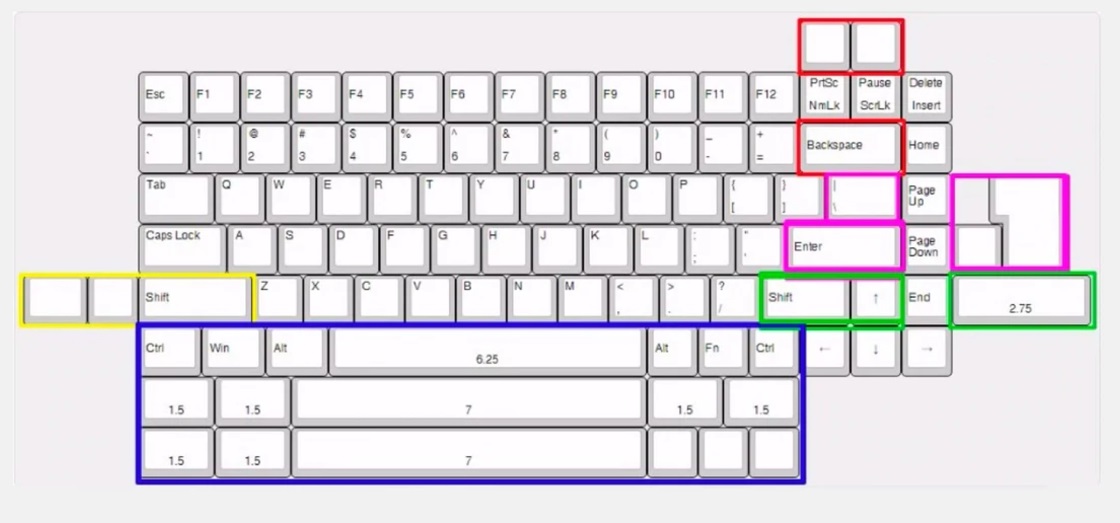

So wie ich das sehe, brauche ich eine Cap für Shift in der Breite 1,75 und Caps für Alt Gr, Fn und Strg in einfacher Breite - ist das soweit richtig?
Moin,
habe jetzt mehrfach gelesen und soweit ich Dich richtig verstanden habe:
1. Bottom row, Caps für Alt Gr, Fn und Strg sollten 1u(nit) sein.
2. Rechte Shift 1.75u
3. Solltest Du passend gelötet haben!, linke Shift 1.25u, Deine 1962 Kappe sollte für linke Shift passen
Von links nach rechts sind es bei dieser Tastatur 16u(nits), hilft beim berechnen der Kappenmaße, Alphas und andere quadratische Kappen sind 1u. Da Du den Hinweis hast, rechte Shift lang 2.75u, muss die kurze rechte Shift 1.75u plus zusätzliche 1u Kappe sein, da insgesamt 2.75.
Rechte Shift 1.75u plus 12x1u plus X =16, X=2.25u für lange linke Shift oder kurze Shift plus 1u Extra Kappe/Schalter, kurze linke Shift= 1.25u.
Boh, jetzt ist meine Antwort so "kompliziert" wie Deine Frage :), aber besser fällt mir grad nichts ein.

Orson schrieb:
Danke! :daumen:
Auf jeden Fall!
Orson schrieb:
Rechte Shift 1.75u
Hätte ich auch so vermutet, war aber nicht sicher.
Denke schon, ja.
Passt - und auf Shift rechts passt die Capslock-Kappe meiner Shine 6:
Dann werde ich mich mal auf die Suche nach einer passenden Shift-Cap begeben.
