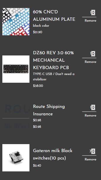

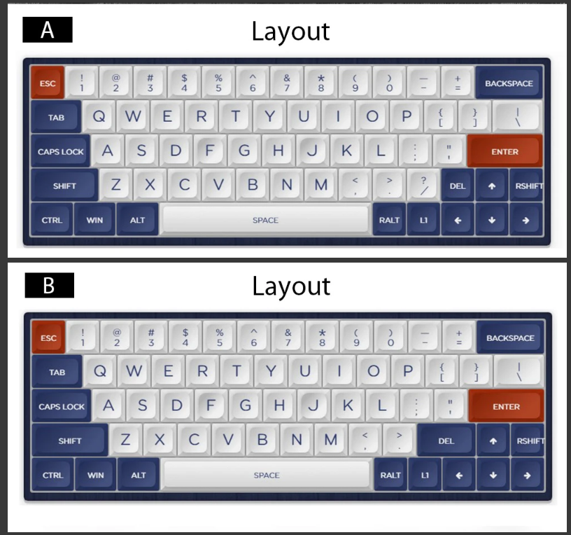

Tut mir Leid, aber bei der Plate brÀuchte ich nochmal eure Hilfe. Und zwar bietet ja KBDfans zwei verschiedene Plates an: Einmal die 60% CNC Aluminium Plate die ich schon im Warenkorb habe und die DZ60 Aluminium Plate. Letzteres gibt es in zwei Varianten, was mich irritiert. Plate A left shift is U2 / Plate B left shit ist U2.25U.
Bei der Plate die ich ausgesucht habe, gibt es scheinbar nur eine Variante. Ich bin mir jetzt nicht sicher, ob ich die Plate mit dem DZ60 und den Durock Stabs, 4 x 2U 1 x 6.25U 1 x additional 7U wire, nutzen kann.

Abgesehen davon haben mich auch die Vergleichsbilder von KBDfans irritiert, wo Plate A und B verglichen werden. Ich muss keine Pfeiltasten verbauen, wie auf dem Bild, oder? Ich möchte ein einfaches Standart 60% Layout wie z.B bei einer Anne Pro 2.

Bei Mykeyboard.eu zahlst du ab 50 Euro nur 5 Euro Versand. Die Everglides sind nochmal merklich besser als Gaterons oder Box Blacks.
Von den Plates ist B mit 2,25u-Shift die richtige. Du kannst damit auch Standard-Layout bauen ohne Pfeiltasten. WĂŒrde aber eher die CNC Plate nehmen und nicht die DZ60 Plate, da erstere weniger Löcher hat. UnterstĂŒtzt halt nicht jede erdenkliche Layout-Variante vom DZ60.
