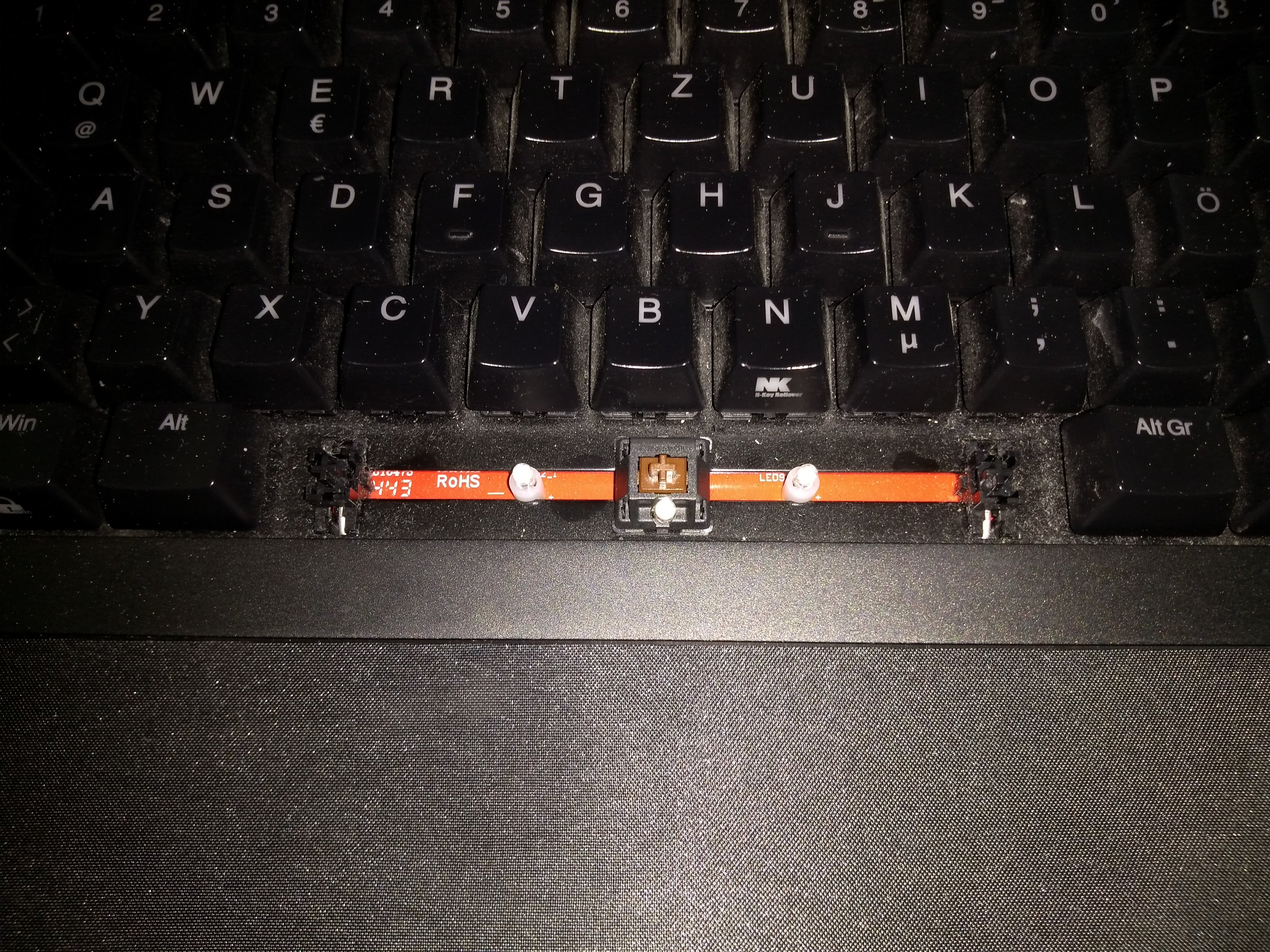

Nur, wenn die Leertaste nicht angebracht ist?
Wenn sie angebracht ist sehe ich es halt nicht :D
Mit einer Pinzette kann ich sie anheben.
Sie sind halt nicht auf der selben Höhe wie der Cherrytaster selbst, das hat mich etwas stutzig gemacht.
Wenn das jetzt aberso normal ist mit den Stabistifte, was kann ich dann machen?
Ja, das ist normal. Wenn du die Leertaste draufdrückst, wird ja der Schalter auch gedrückt. Im gedrückten Zustand sind dann der Schalter und die Stabs auf einer Höhe und werden von der Leertaste wieder mit nach oben genommen. Die einzige Feder dabei ist die im Schalter.
Wenn die klappert, müsstest du die Stabs schmieren können, sofern es plate-mount Cherry sind. Mach mal ein Foto mit entfernter Leertaste.
Jaja, ich mach nachher noch die komplette Tastatur sauber :D
Ok, das sind Cherry plate-mount Stabs. Bekommst du halt nur raus, wenn du den einen Schalter und die drei LEDs entlötest. Aber kannst einfach mal mit einem Pinsel etwas Fett um den Metallstab auftragen, wo du rankommst. Auch mal mit einer Pinzette den Stab anheben und dann mit einem Pinsel mit Fett unten rein, wo der Stab reingeht. Als Fett natürlich irgendwas, was verträglich für Plastik ist. Also ein Silikonfett oder so.
Ja, das Klappern kommt normalerweise davon, dass der Draht lose im Stab-Gehäuse herumfällt. Das wird durch Fetten behoben.
