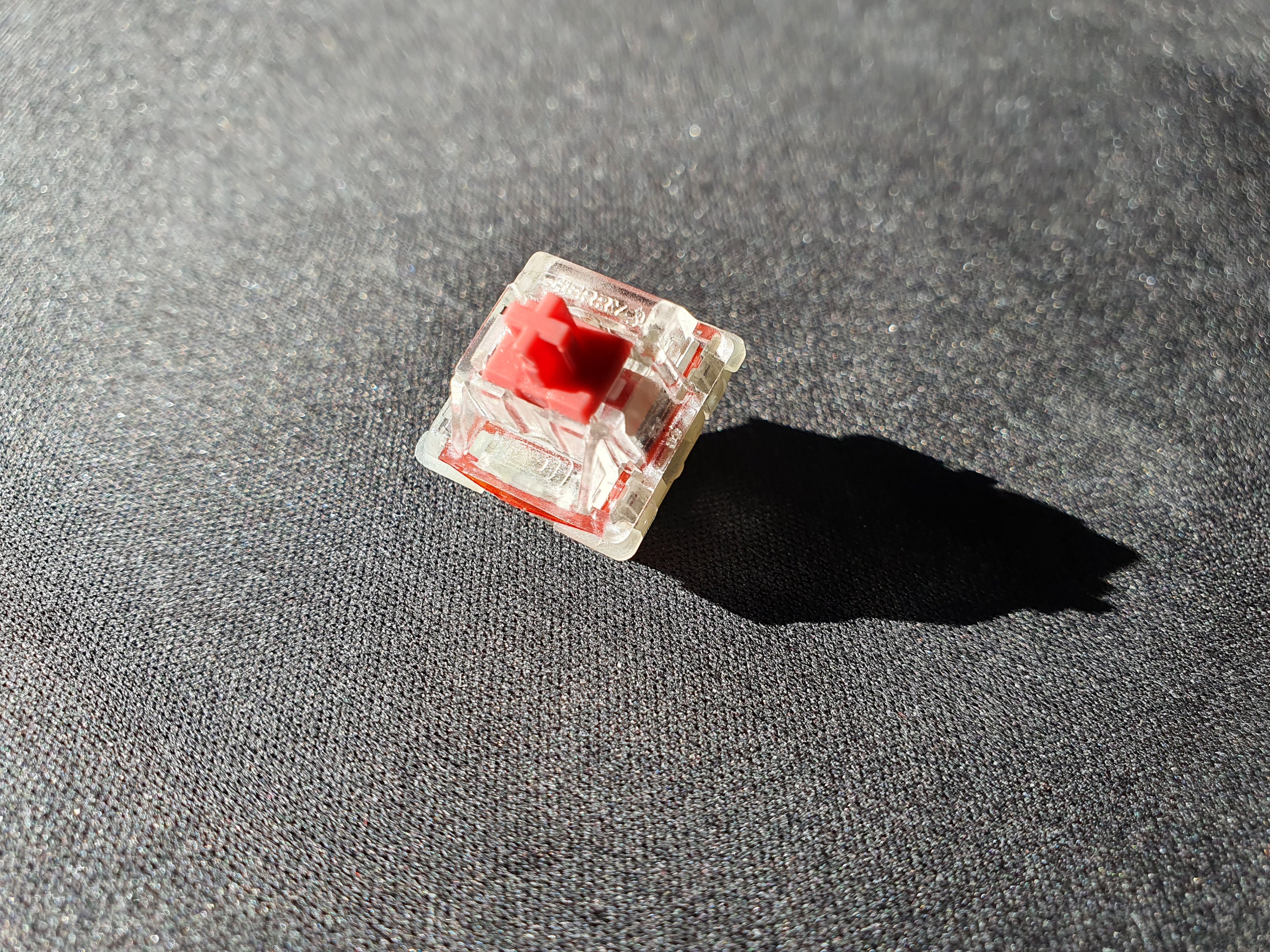

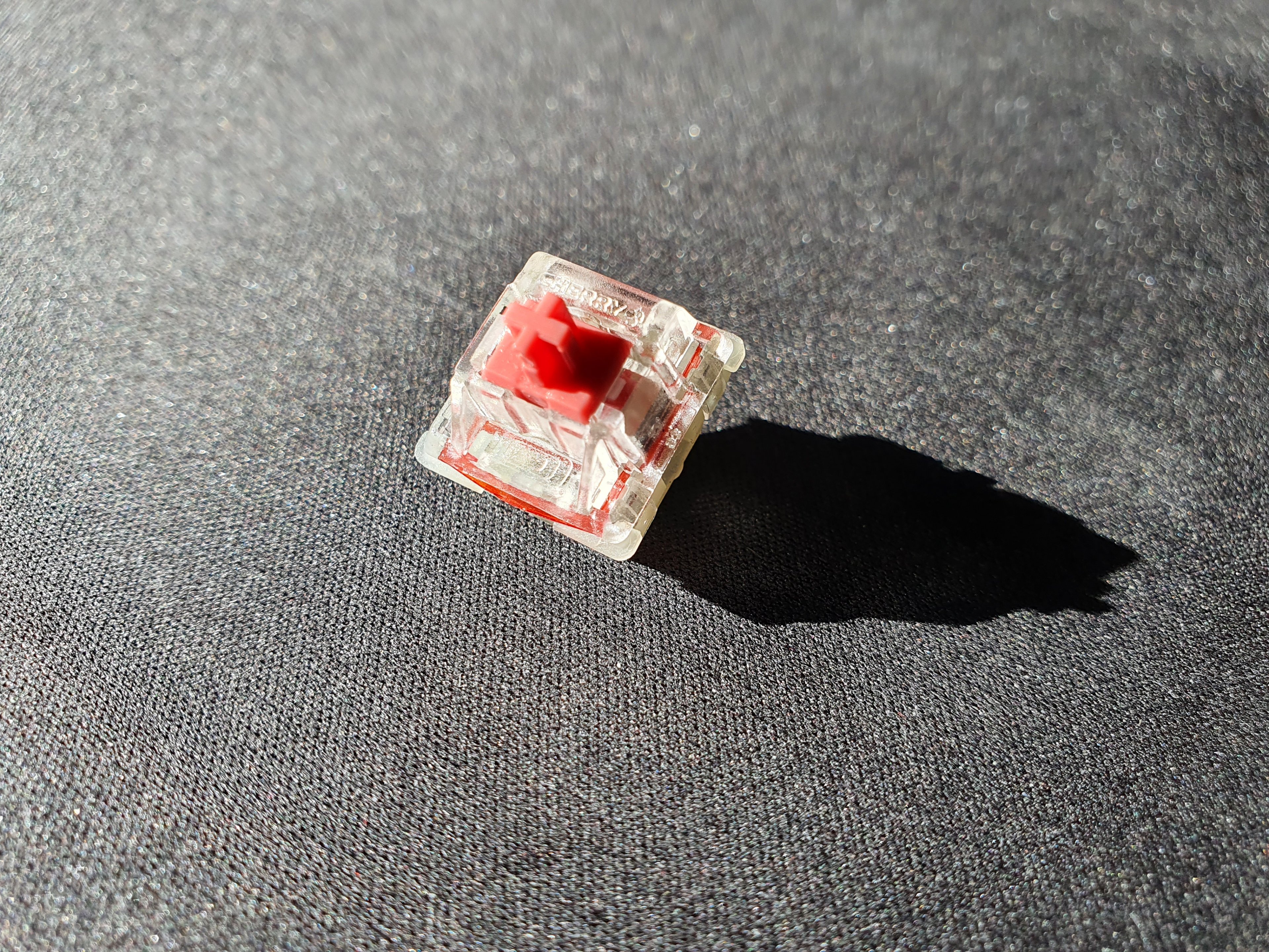

Würde mir eher einen Döner kaufen als das Geld mit Gateron Reds zu verschwenden wenn du schon gelbe hast :p
In meinen Augen sind Reds in keinem Punkt besser als Yellows.
Rot ist von Haus aus kratziger als Gelb, der einzige Unterschied ist dann nur die Feder. Und die Feder von Yellows sind generell hoch angesehen, die Federn sind nicht linear wie bei den meisten anderen Stock-Springs sondern "kurvig".
So sieht die Kurve aus, die Herstellerangaben sind soweiso immer so ne Sache.
Ähnlich wie die Responsezeiten bei Monitoren, jeder misst was anderes.
Wenns Hotswap ist schadet es bestimmt nicht die mal zu testen, aber würde nicht zu viel erwarten.
Wenn du mit dem Gewicht spielen willst lohnt es sich eher ein paar leichte Federn zu kaufen und die auszutauschen.

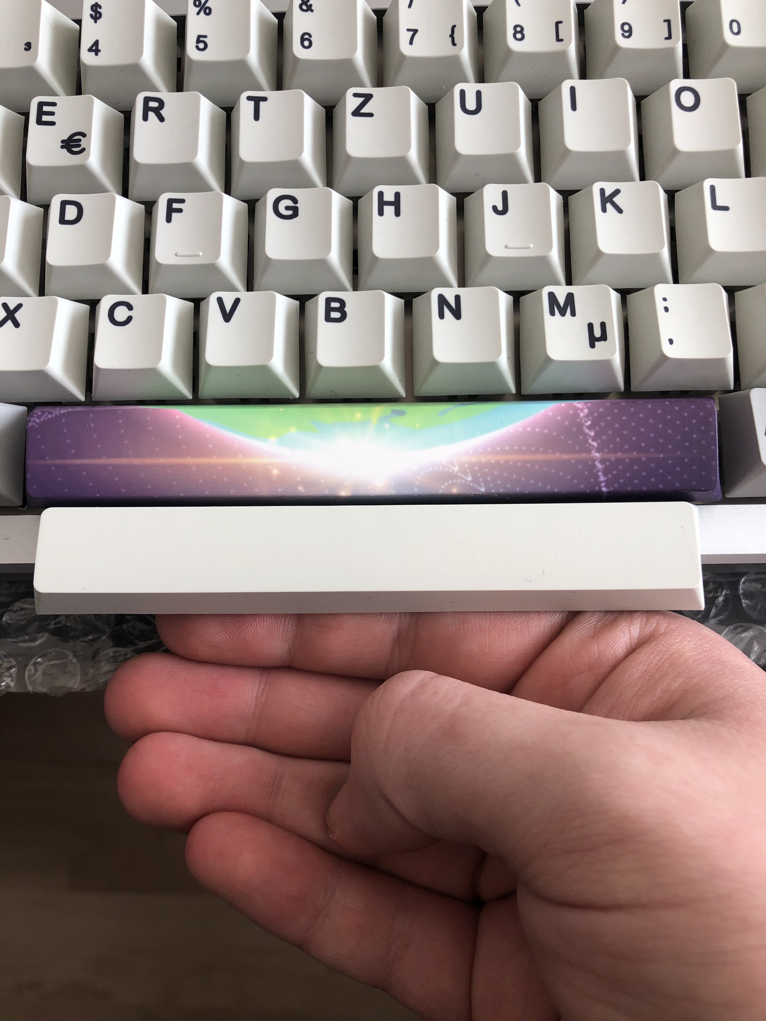

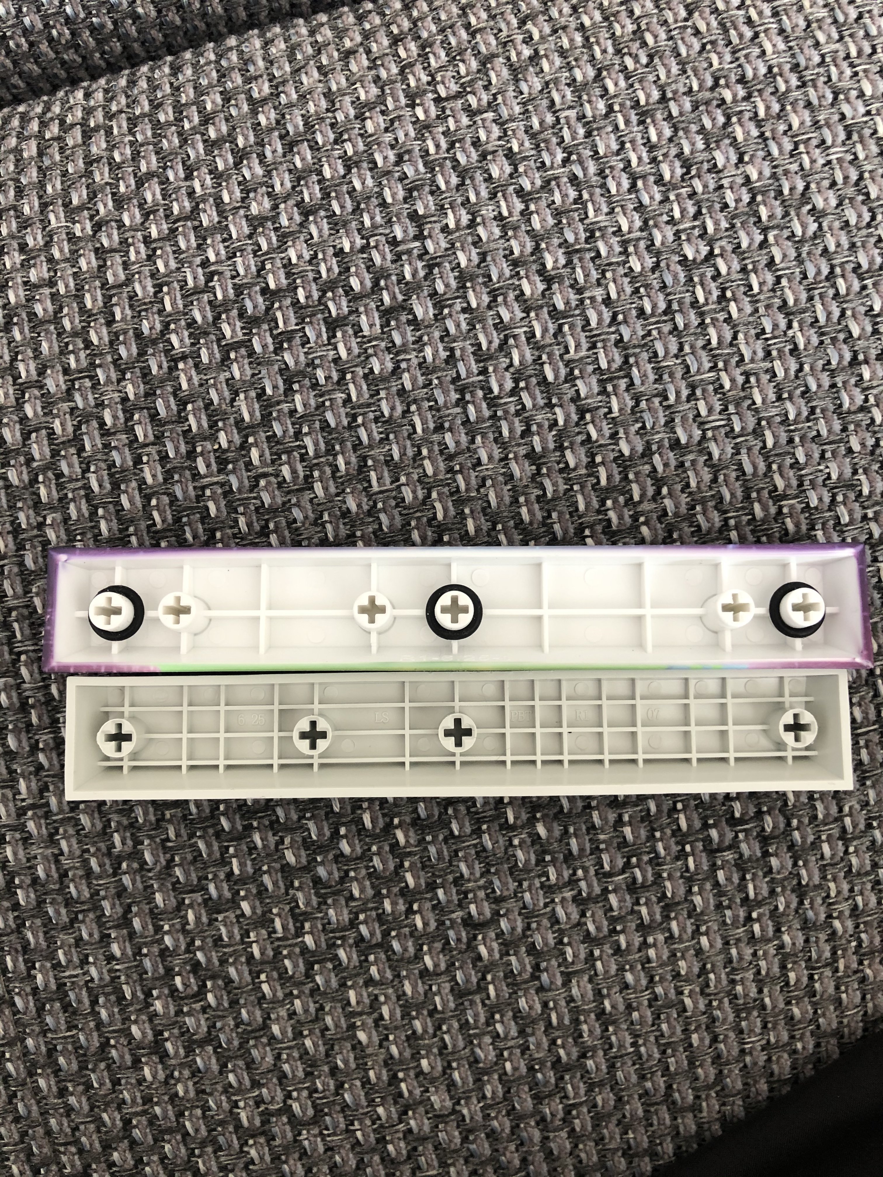

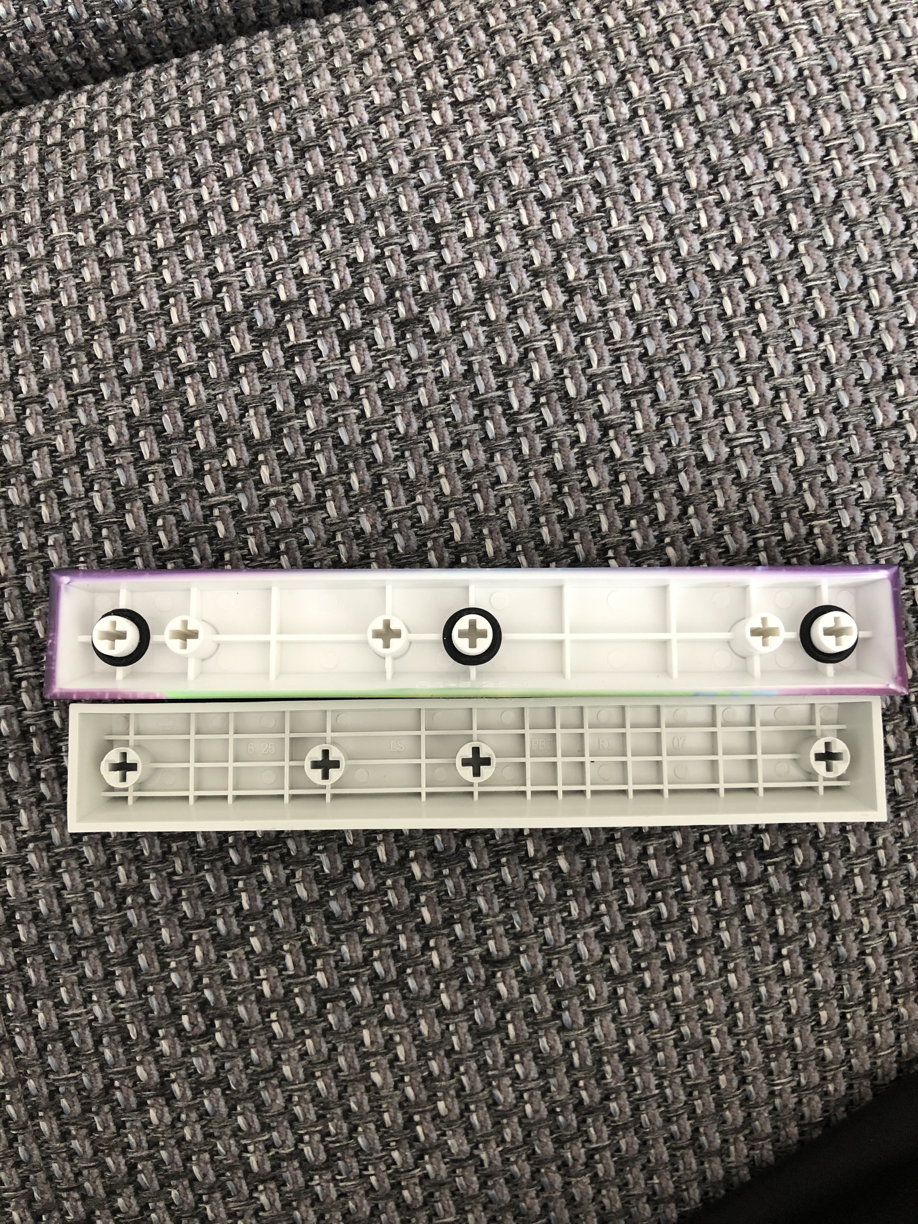

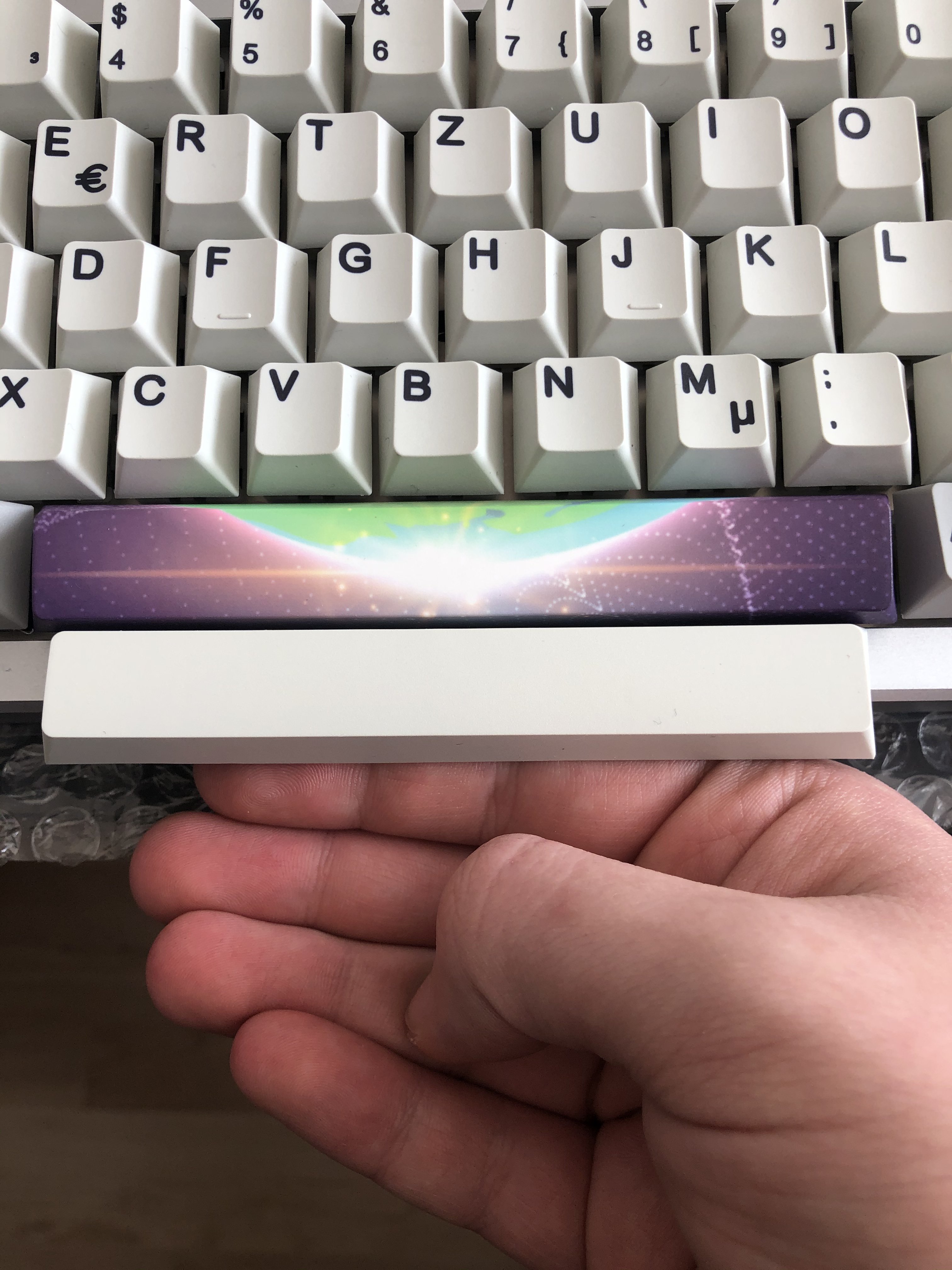

noch ne Frage: angeblich sind beide Leertasten 6.25.
Die mit den O-Ringen passt von der Breite. Bei der unten fehlt vllt jeweils 0,5 mm zu den äußeren Cherry-Aufnahmen.
Woran liegt das?

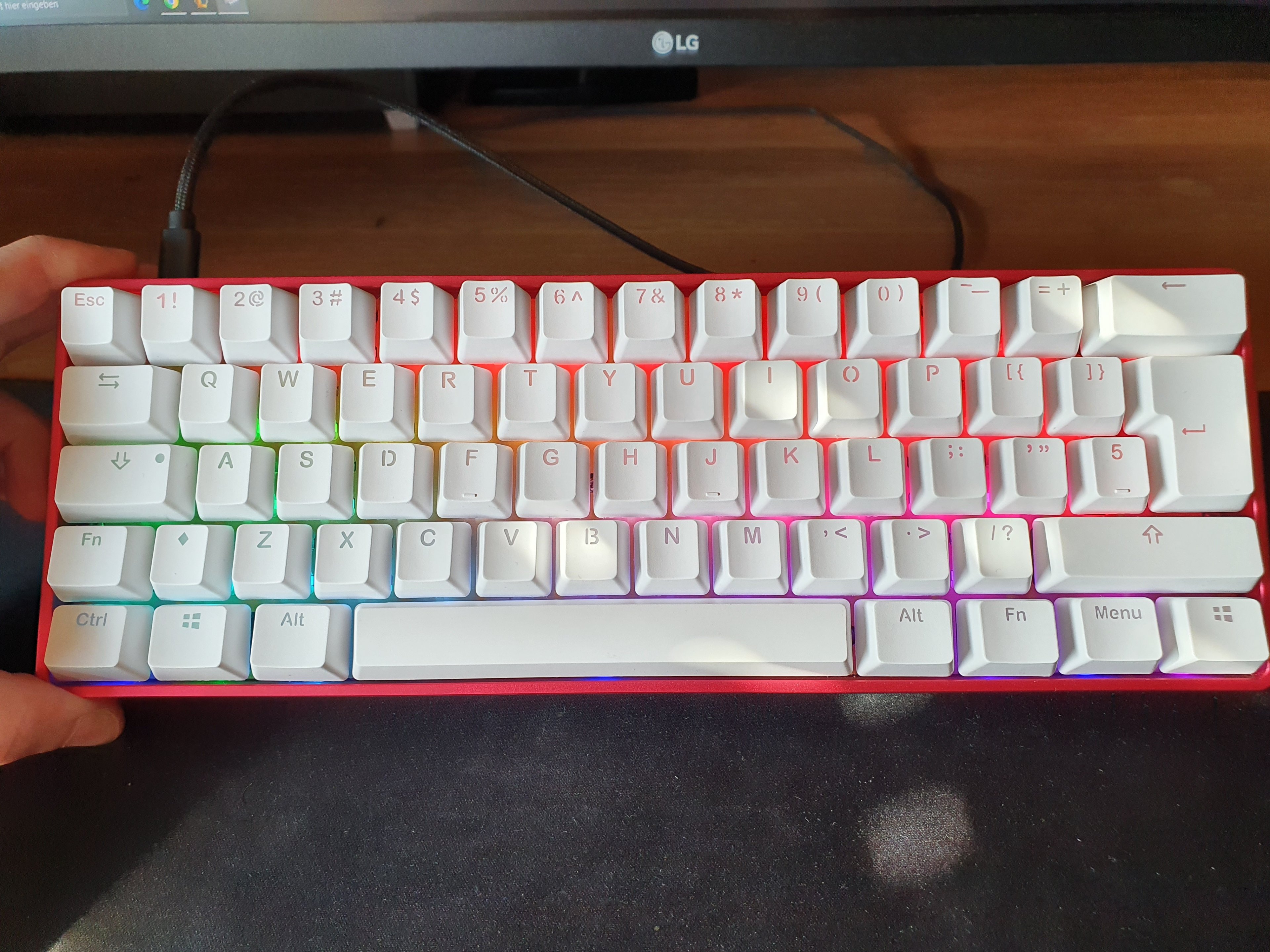

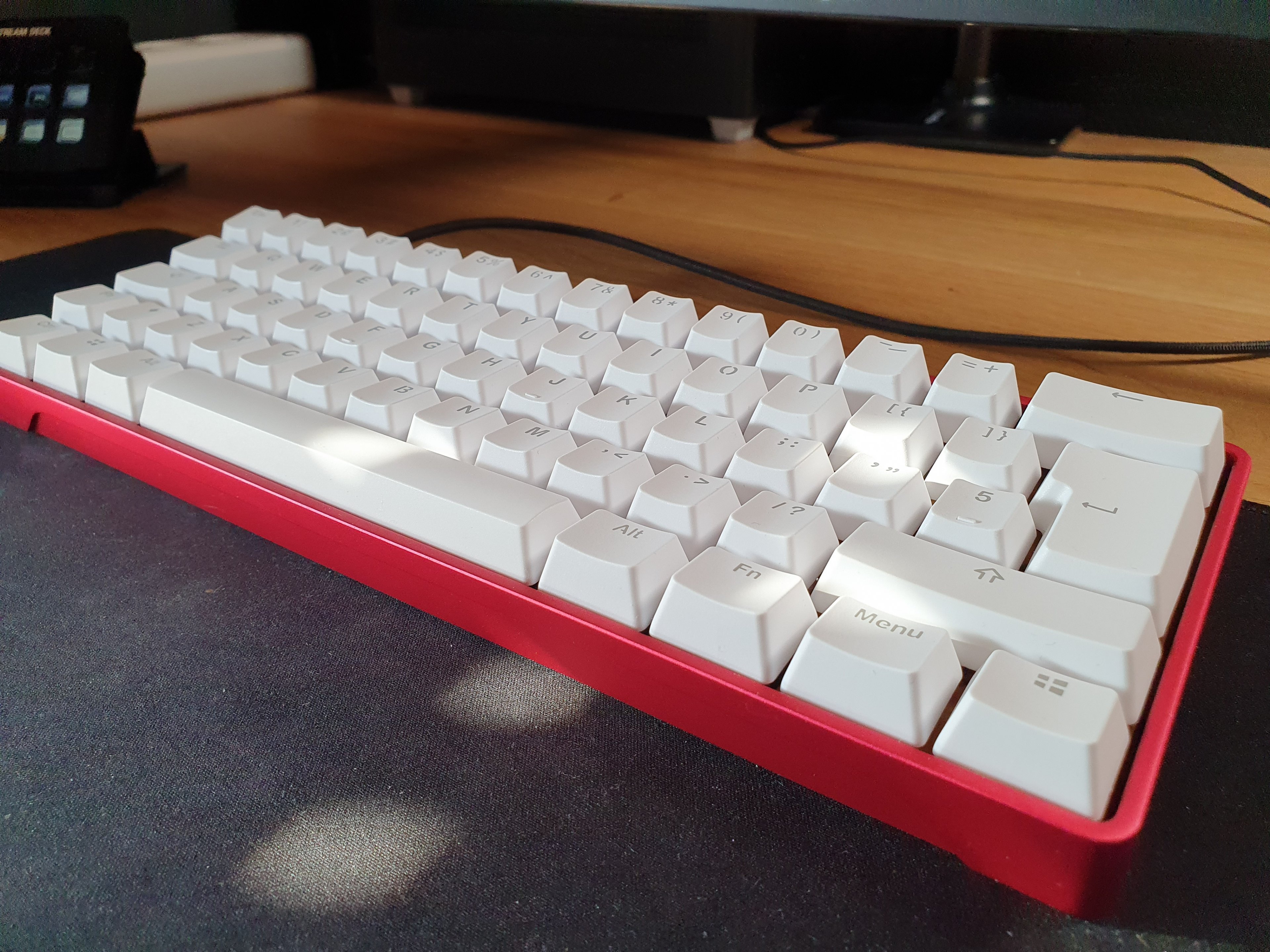

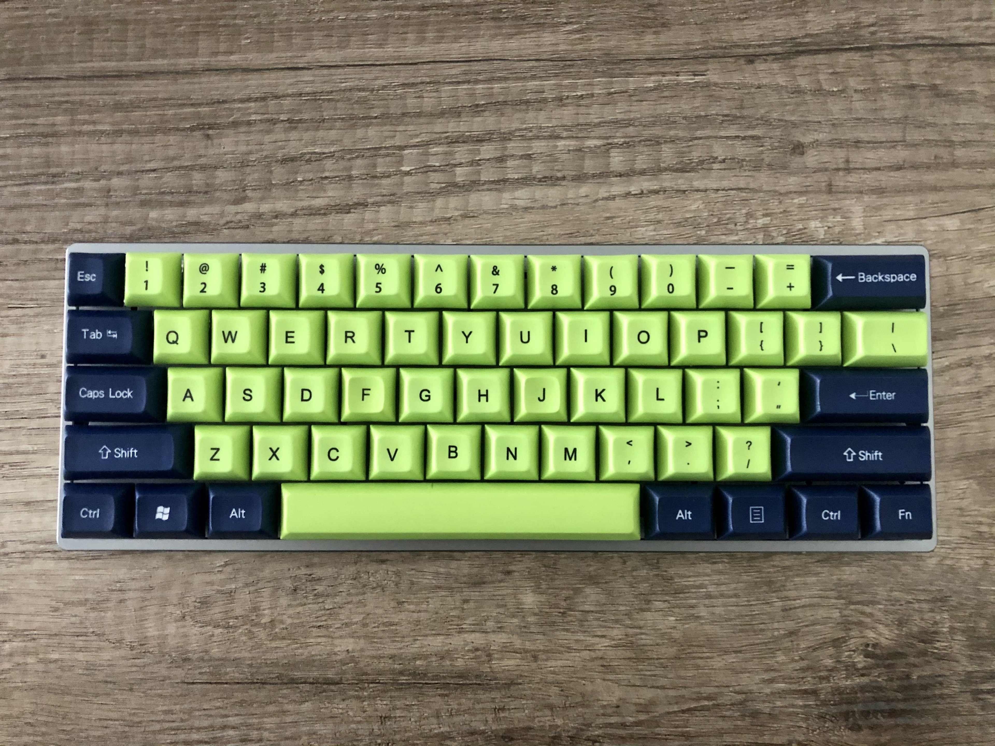

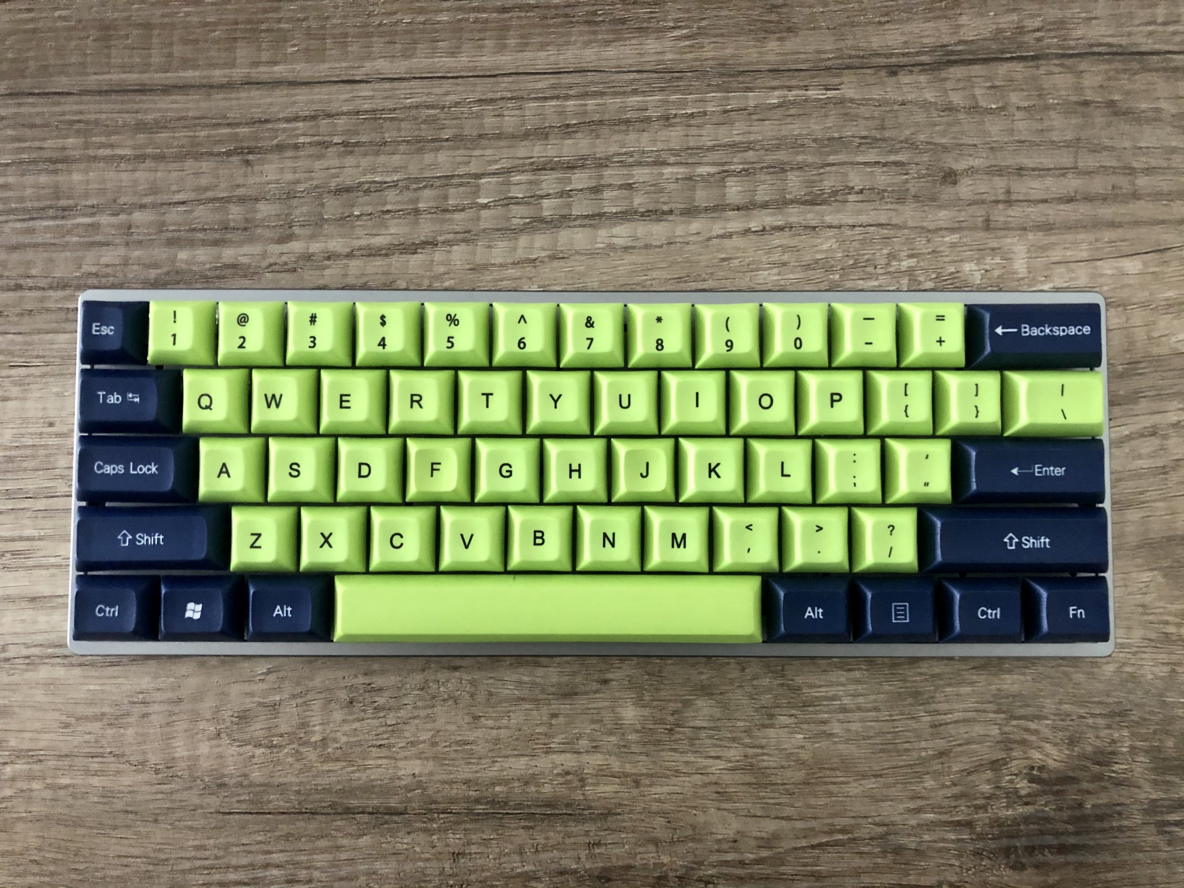

Da mich @time-machine gefragt hat.
Hier mal mein aktuelles Keyboard und ein Sound Eindruck mit dem Smartphone.
Video über OneDrive.
Wundert euch nicht über die Tastenbelegung. Das ist kein EU Kit aber ein EU HotSwap Board. Bin quasi in der Transition. Wobei ich irgendwann auf ein Löt-Board umsteige da ich die Beleuchtung nicht nutze und nicht wirklich hotswap brauche.
Teile:
Case - IQunix Lambo
Plate: Brass
PCB: H60 ISO
Stabs: Durock
Lube: Krytox 205g für Switches und Stabs
Switches: MX Silent RED im SMDRGB Gehäuse
Switch Films: KDB Red Switch Films (nicht notwendig, Cherry MX haben wenig Case wobble und Silent Switches sind sowieso gedämpft)
Keycaps: Tai Hao Vortex Doubleshot (hab da noch ein zweites Set ungenutzt rumliegen)
Foam: Nur ein Stück Stoff unter dem PCB, kein richtiger Foam und nix zwischen Plate und PCB.
Reaktionen: Danger_Dustin und fahr_rad

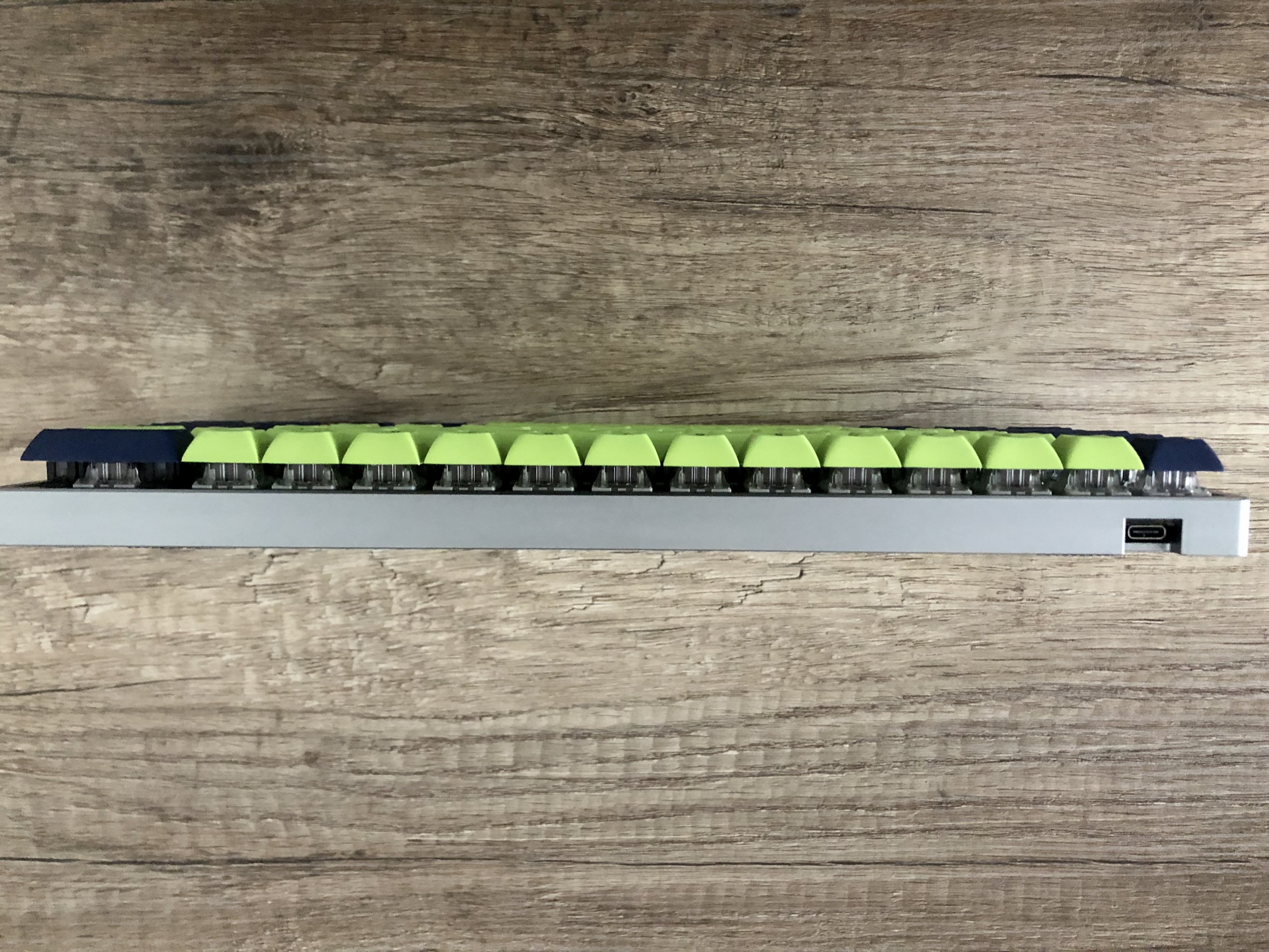

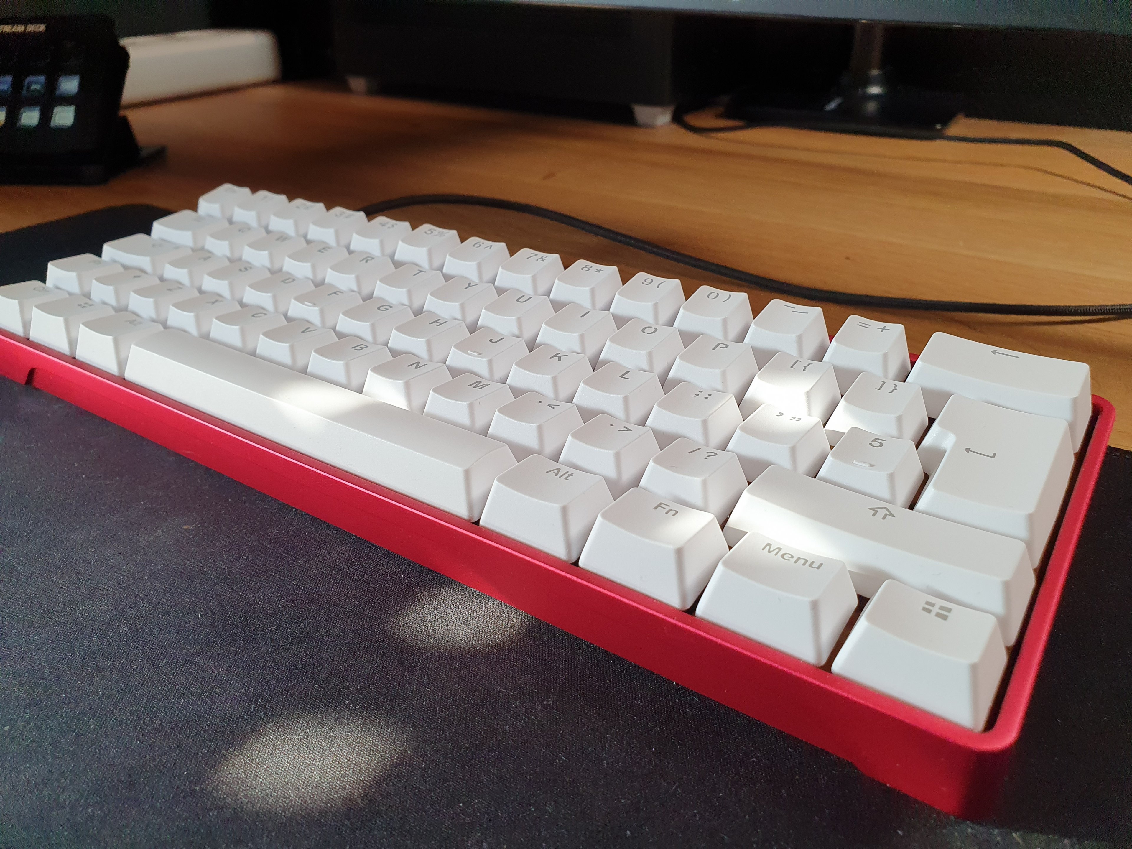

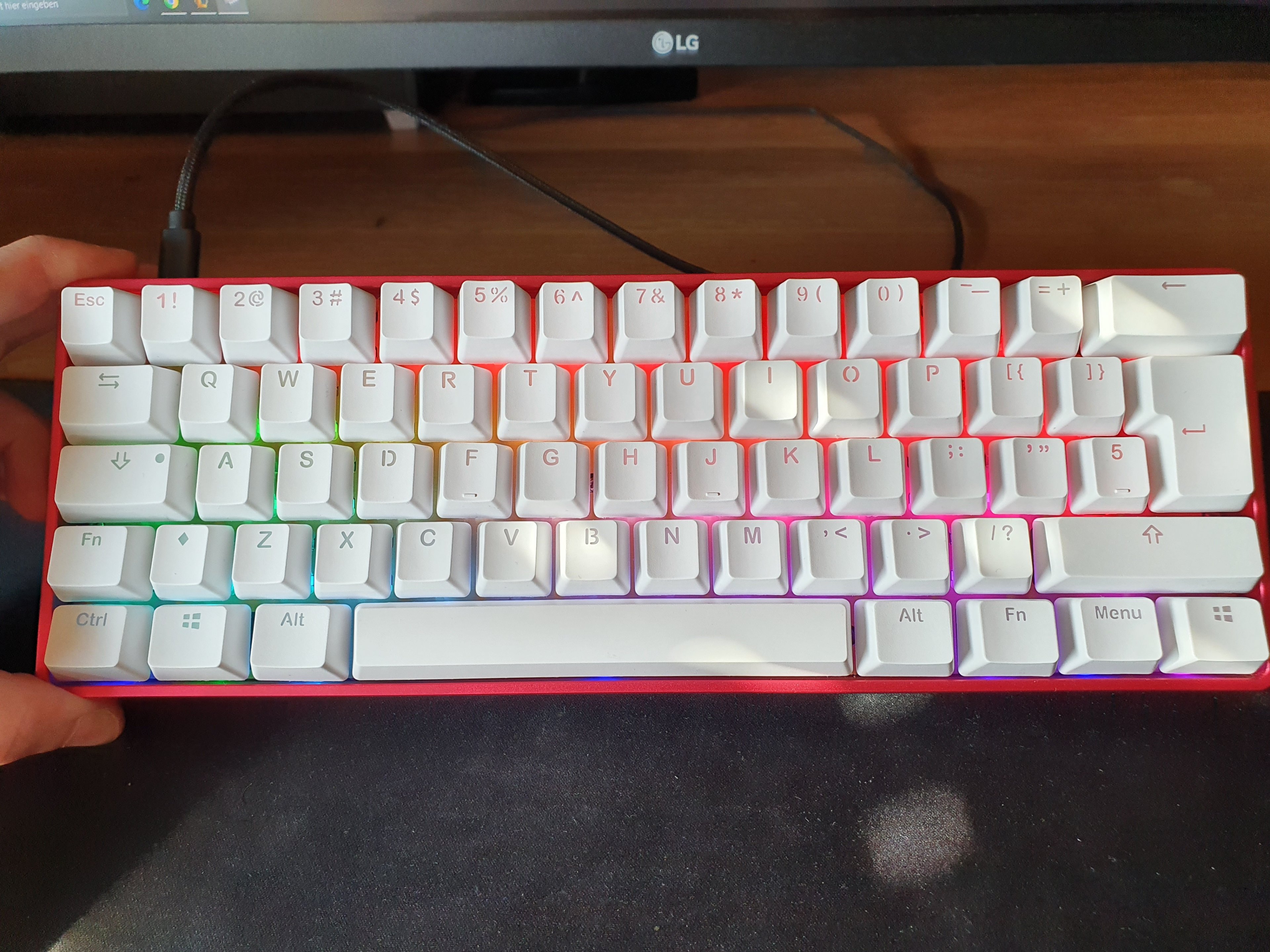

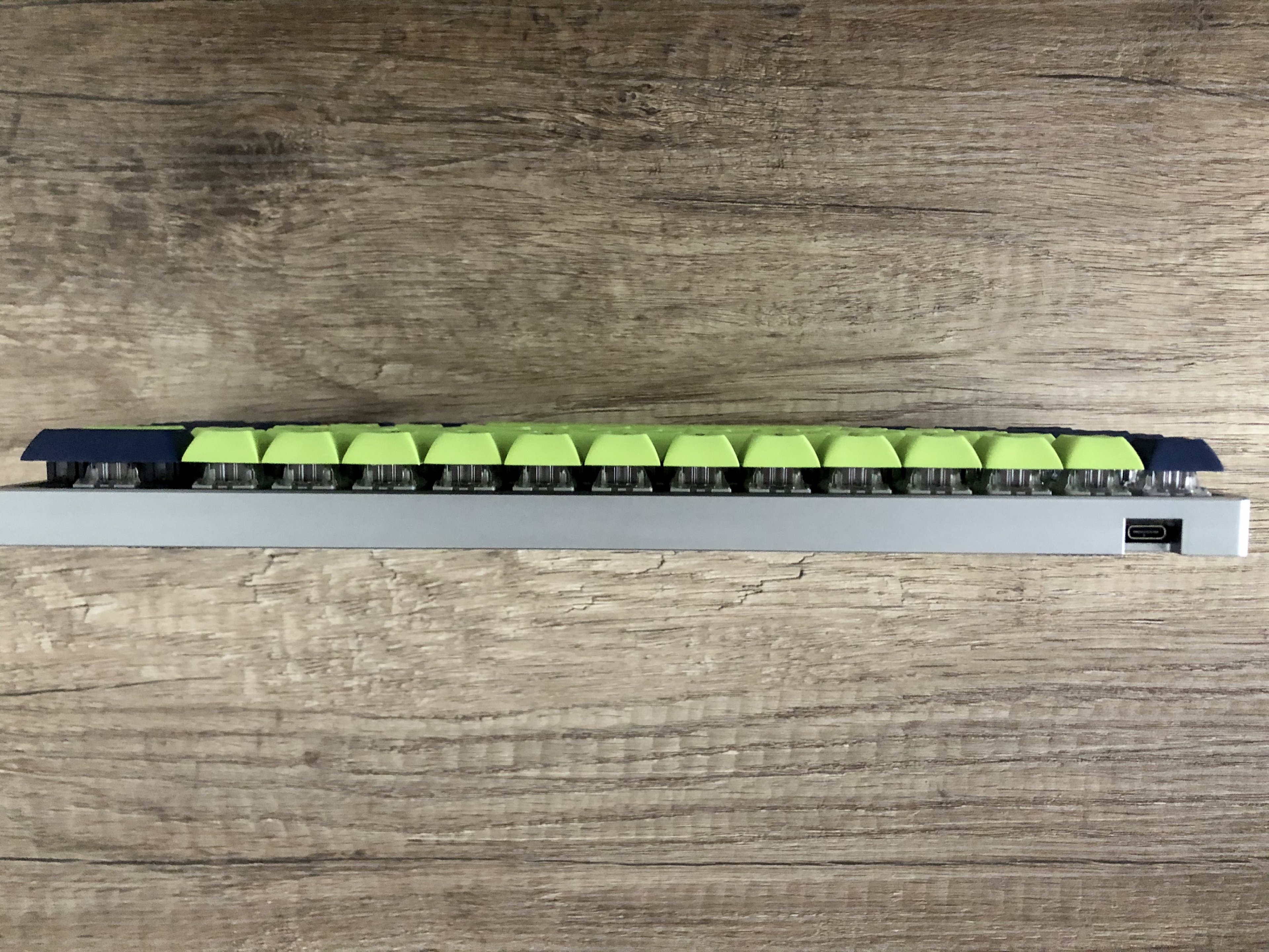

Kleiner Budget Build für nen Freund:
Gateron Brown
Aliexpress Keycaps
SK61 PCB und passende plate für GH60
KPRepublic Alu low Profile Case GH60
Everglide Stabs
Reaktionen: atomec, Einfallslos^99, Feryl und 5 andere
