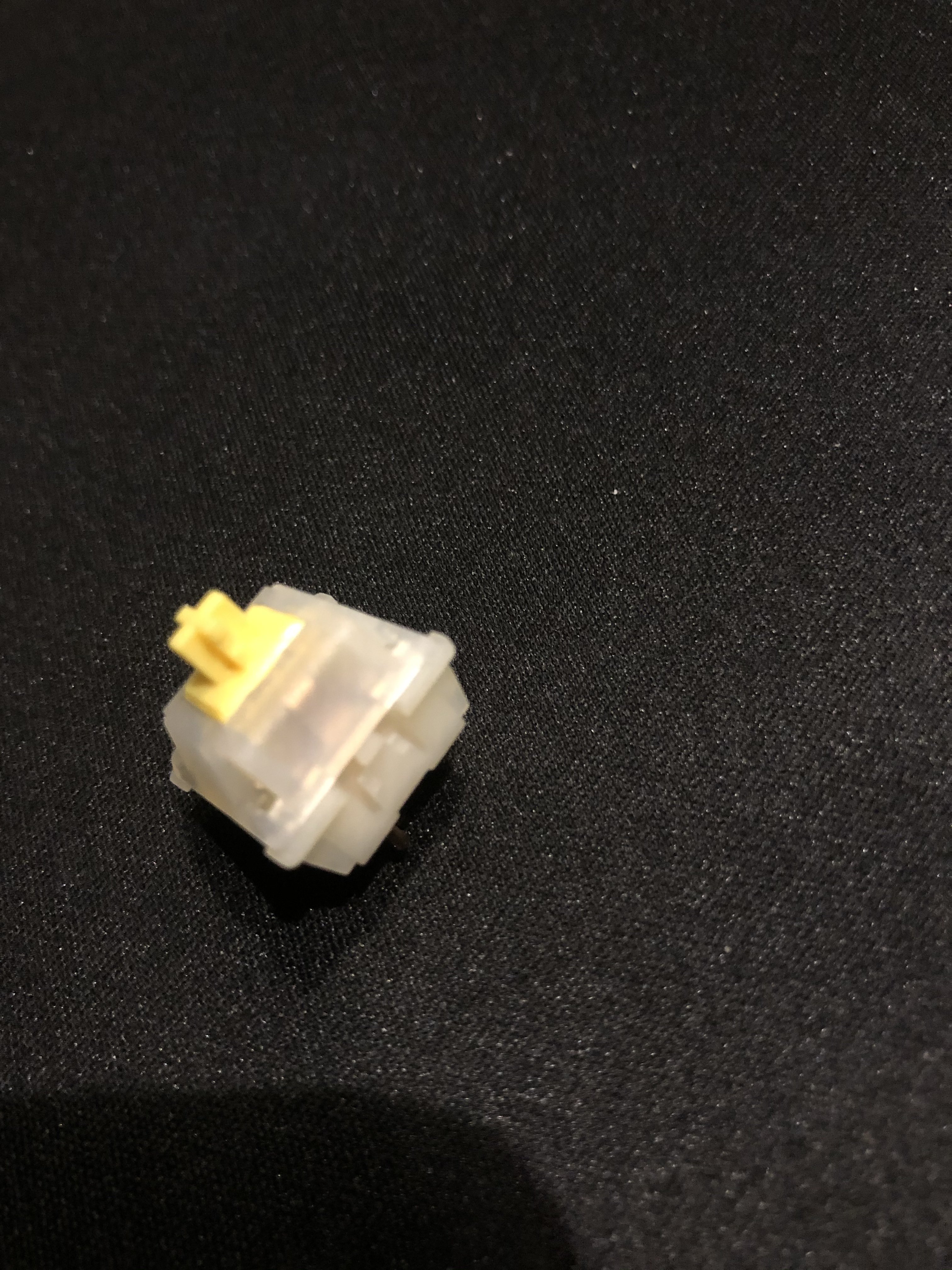

Den yellow könnte ich beisteuern.
welcher milky denn? Hätte die hier:
