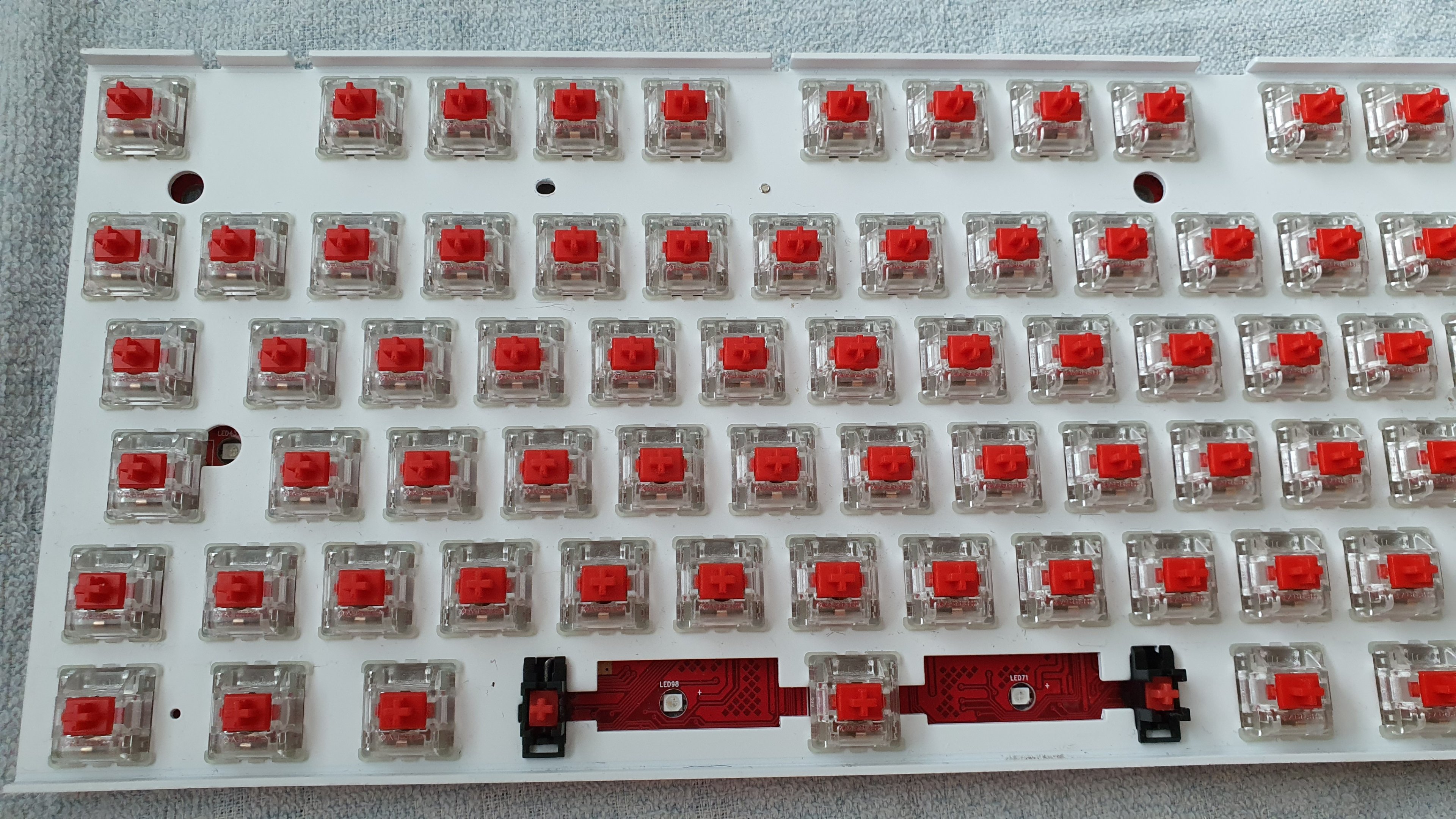

Unten rechts siehst du nen Switch von innen, da federt das Kupferblatt hin und her wenn man den Stem betätigt.
Guck mal ob die Kontakt machen, wenn du durch das Top-Housing nicht gucken kannst einfach mal den Deckel abnehmen. Kannst dann versuchen das Blatt zurechtzubiegen damit genug Spannung da ist um den Kreislauf zu schließen.
Wenn das alles nichts bringt einfach den Switch rauslöten und nen neuen rein (oder mit nem anderem unnützem Switch vom PCB tauschen).
Kann ich denn den Switch einfach so öffnen wegen der Platte ?
Da haste recht, da wirst du ums löten nicht drum herum kommen.
Am Switch sind 4 Pins die das Top & Bottom Housing zusammenhalten, und mit der Platte kommst du an die Pins nicht wirklich dran.
Auslöten ist nicht wirklich dramatisch wenn wir nur von einem switch reden :D
Naja wenn man keinen Lötkolben hat und sowas noch nie gemacht hat dann schon :D
Billiger Lötkolben, Heiß werden lassen, etwas Lötzinn auf die Spitze geben, das Lötpad erhitzen und dann den Switch rauswiggeln stück für stück.
Alternativ ne billige Lötzinn Pumpe nutzen fürn Euro.

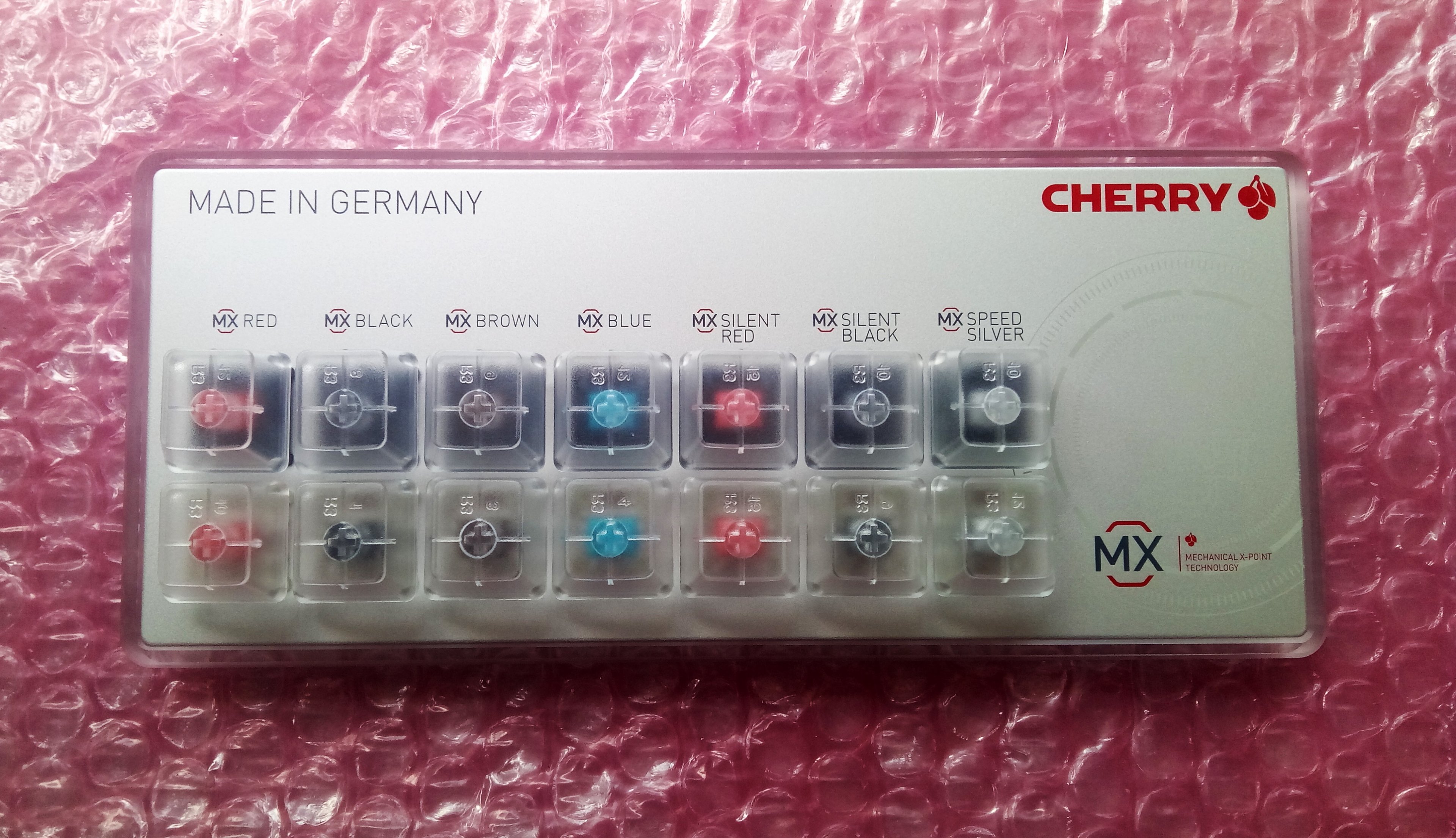

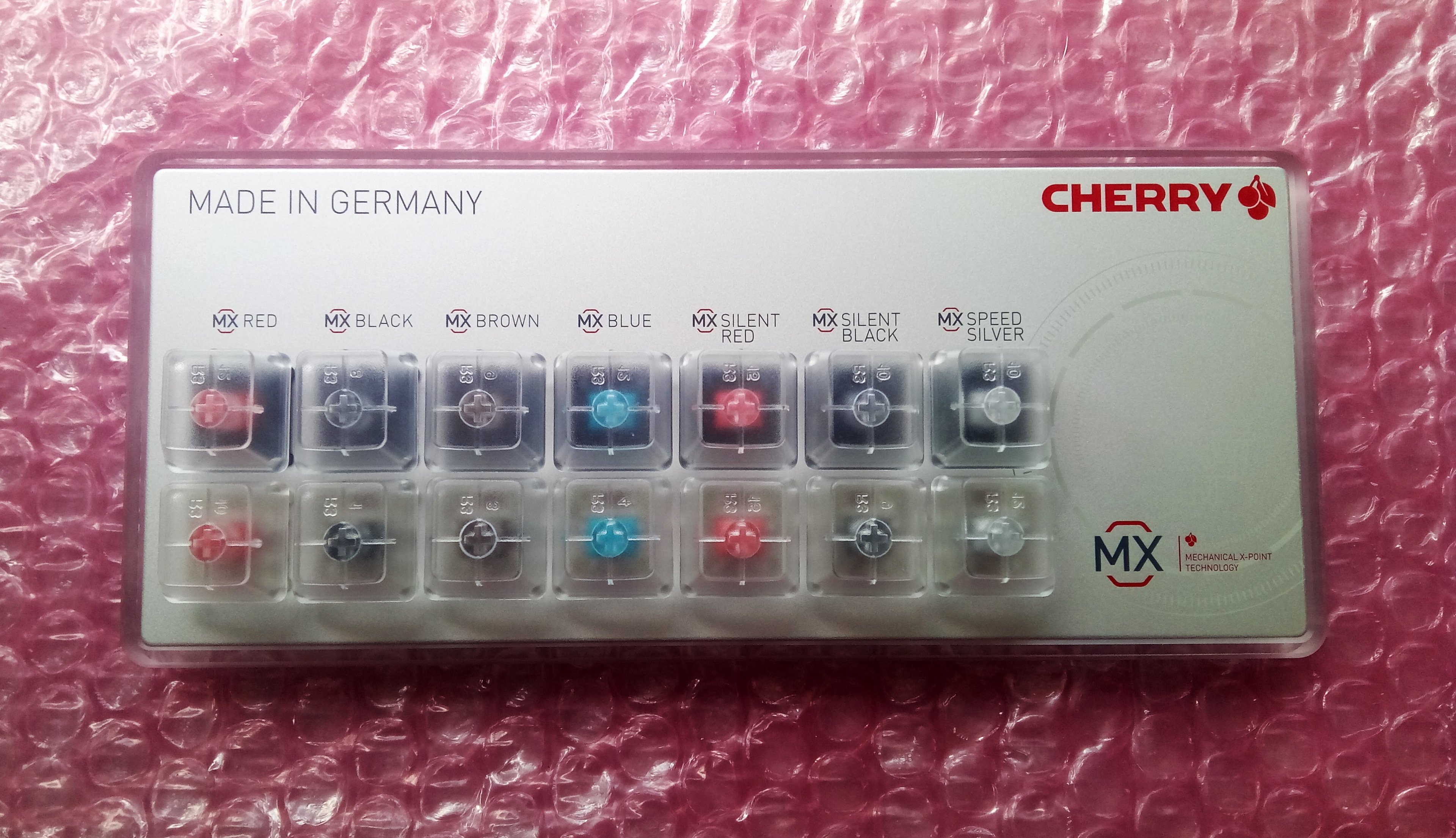

Ich hatte am Sonntag auch mal Cherry angeschrieben, da ich schon seit 2 Jahren oder so auf deren Tester scharf bin, es den aber einfach nirgends zu kaufen gibt. Die Woche jetze warte ich noch, dann nerv ich die nochmal auf FB. Ich will den wirklich nicht geschenkt haben oder so, aber die müssen echt mal bissl Merch herstellen.. :D Ansonsten da dann wohl auch bei reddit fragen..
