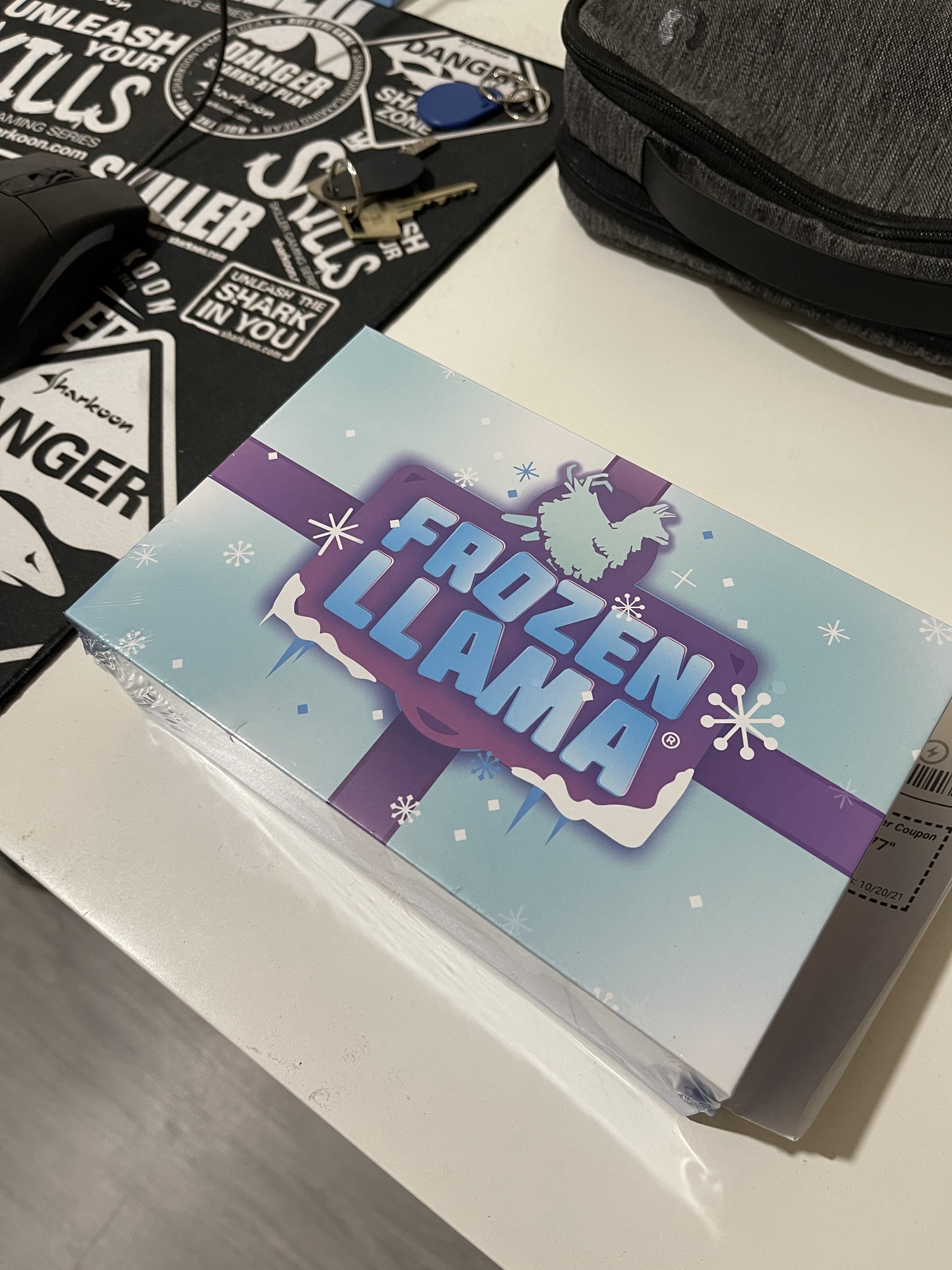

Habe nun zum ersten mal was bei Mechanical Keyboards bestellt und bin überrascht wie schnell das ging.
Am 20 erst bestellt und heute per UPS geliefert bekommen, kein Zoll Stress ect…
Wird morgen dann mal genauer unter die Lupe genommen und nein das ist nicht die Tastatur :D
