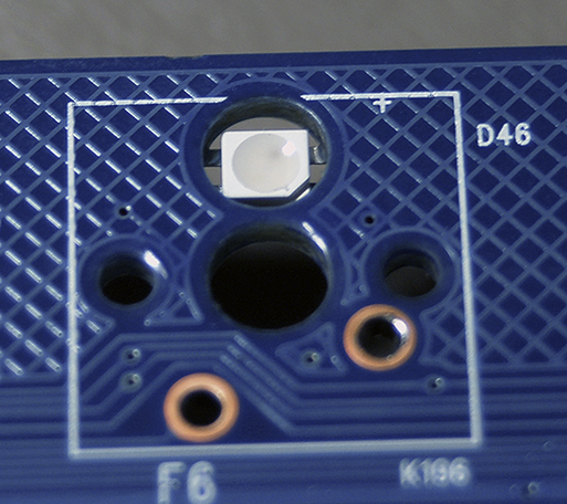

Ich will mir eine Raptor K1 (oder eine G80-1800 mit Carbonfolie, mal schauen) auf beleuchtet umbauen und habe dieses PCB gefunden https://github.com/ebastler/E80-1800
Darauf läuft wohl die QMK-Firmware https://docs.qmk.fm
Hat jemand schonmal Erfahrungen damit gemacht, oder hat jemand Bock mir das PCB zu bestücken?
Und gibt es MX-Brown RGB auch als Plate-mounted oder muss ich dafür die klassischen LED-Versionen nehmen?
Das Problem erledigt sich doch von selbst.
Die klaren RGB Switches gehen davon aus das man SMD RGB LEDs auf dem PCB hat.
Das PCB hat aber Through Hole LEDs die durch den Switch gesteckt werden.
Den Unterschied kann man auf Cherry's Produktseite recht gut sehen wenn man zwischen normal & RGB wechselt, normale haben ein Loch, RGB hat diese "Linse".

Puh ich wusste gar nicht das es noch Kram mit den normalen nicht SMD LEDs gibt. Für mich persönlich wäre das nix, abseits von Cherry hab ich das auch noch bei keinem Hersteller gesehen das die da normale LEDs vorsehen. Da bist du dann auch farblich an das gebunden was du einbaust.
Das sollte eigentlich schon in der Gerber-Zip für JLCPCB drinnen sein (BOM & POS CSV sieht gut aus).
Musst bei denen dann nur noch Assembly mit auswählen, Dioden, Resistoren & Chip sollten die dann drauflöten.
Der Blogpost vom Desginer liest sich auch so:
The white silkscreen on the front was a purely cosmetic choice. JLCPCB (a great and highly affordable PCB manufacturer for prototyping) only assembles green circuit boards, but in a plateless build with backlight, the PCB can be seen between the caps.

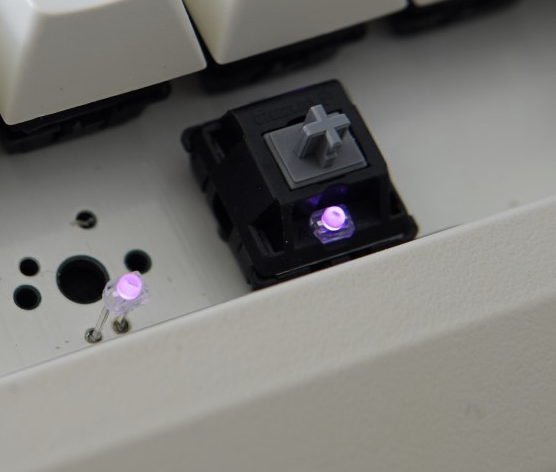

Musst mal drauf achten, fast alle anderen switches haben dieses Loch vorne. ist relativ unscheinbar, habe nur gerade leider kein foto zur Hand
Reaktionen: Joshinator

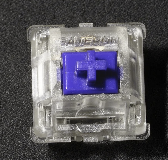

Dann musst du mal mehr drauf achten :p
Gateron & Kailh haben in den meisten Switches auch Löcher/Schlitze wo LEDs durch passen.
Hier z.B die Zeals, die Gaterons auf den ich grade Tippen sehen was anders aus, aber haben auch Platz.
Bei Kailh Box gibt es da einen riesigen Schlitz.
Die ganzen billig Tastaturen mit LED (nicht RGB LED) nutzen solche through holes, wird also schon noch benutzt.
Und für DIY sind die wesentlich einfacher als SMDs die nach 3sec zu lange löten durchbrennen.
