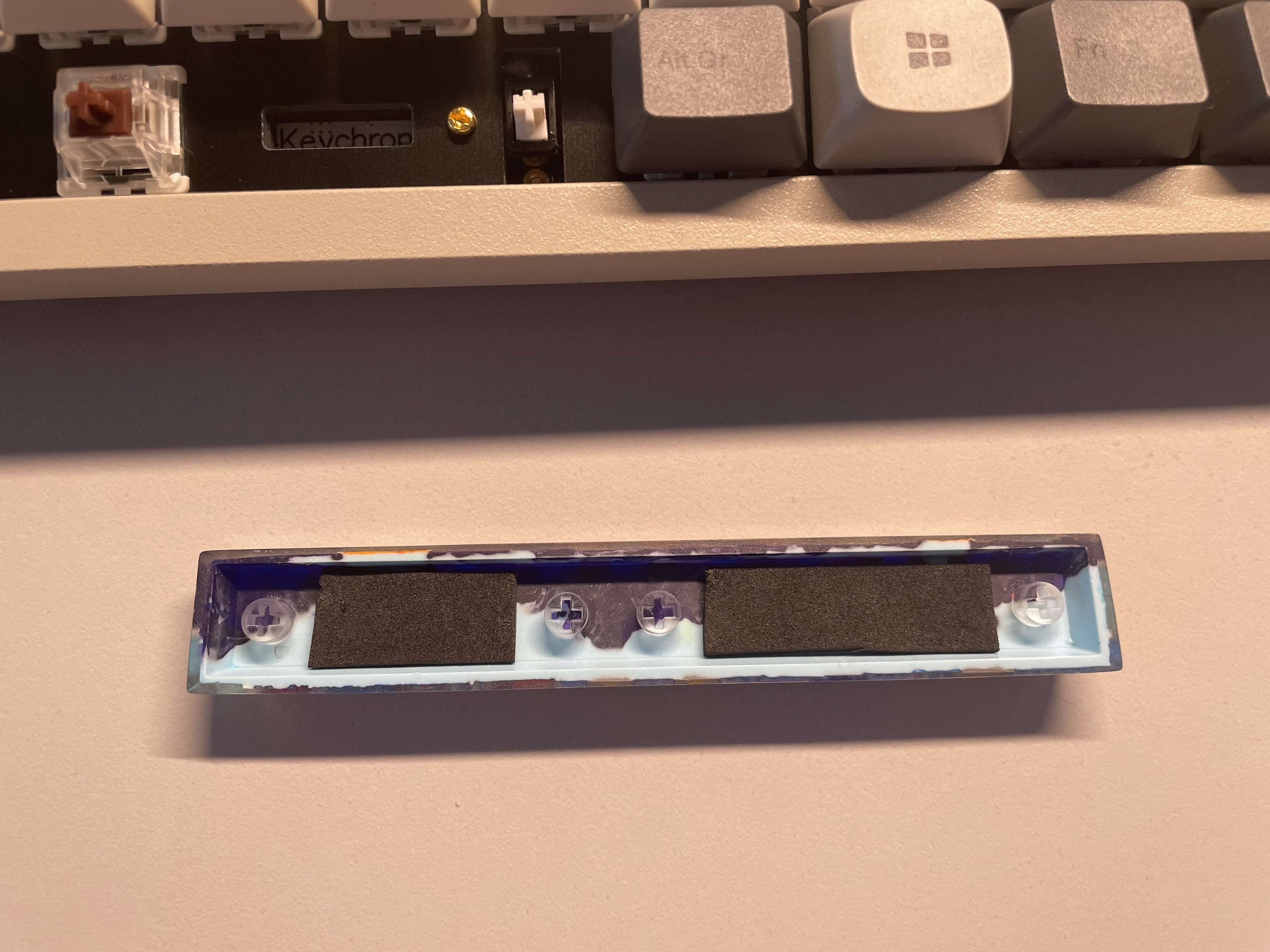

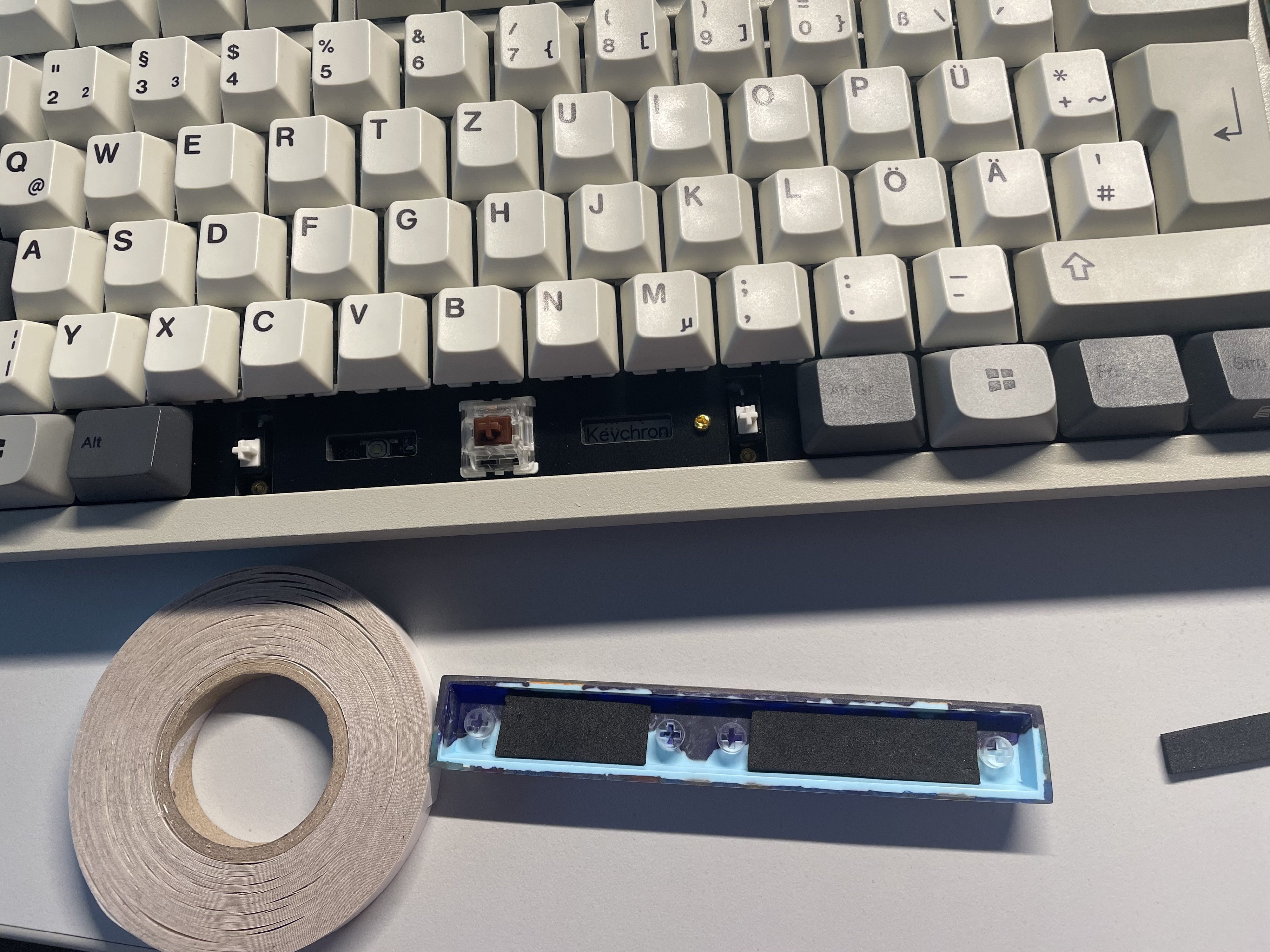

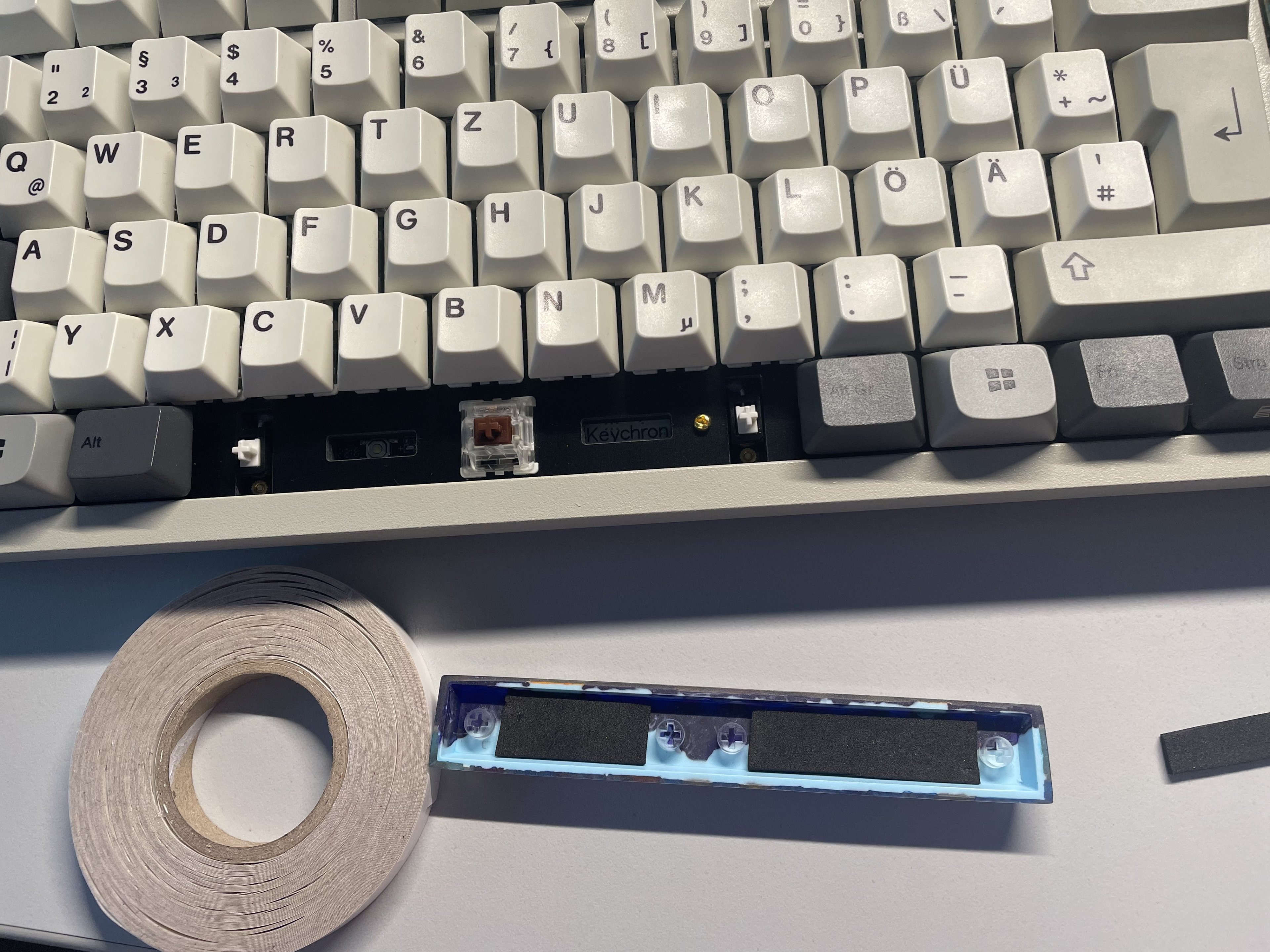

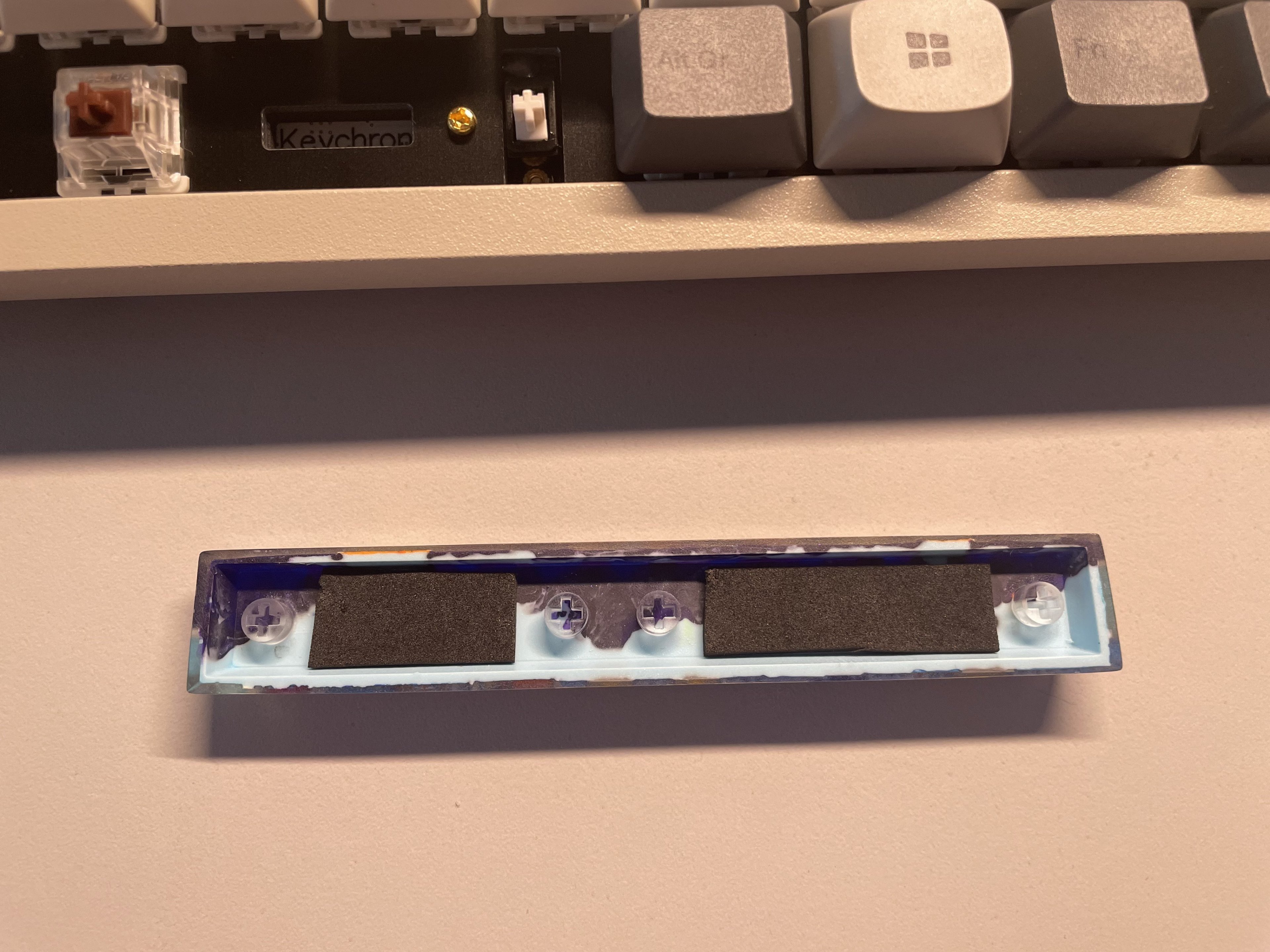

Jau, hab ich auch gemacht und meine es klingt nun nicht ganz so arg hell.
Links = zu nah an Stemaufnahme, rechts okay. = Gummimoos (3mm dick) und doppelseitiges Klebeband. (Bilder sind noch mit den normal verbauten Stabs)
Staebis sind nun drin, gefühlt einen Zacken knackiger nun. Ganz wenig gelubed. Leertaste muss ich aber glaube nochmal ran, vielleicht habe ich zu viel am Wire rumgepfuscht bzgl gerade biegen wollen. = mitte schön knackig, rechts auch okay, aber wenn ich linke Seite von Spacebar drücke fühlt sich nicht so knackig an. Vielleicht spinn ich auch. ^^
