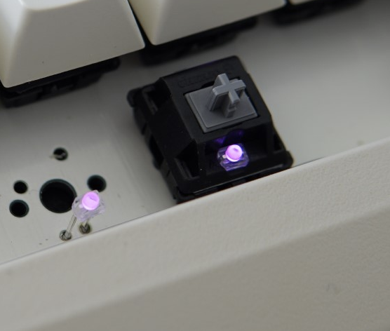

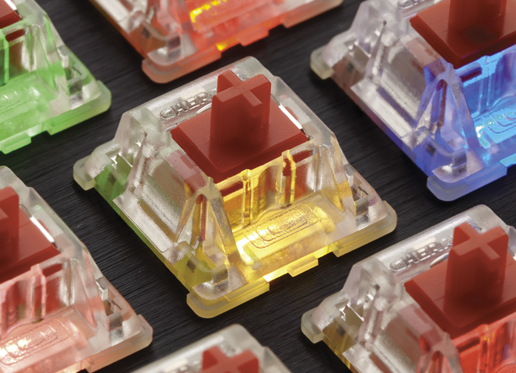

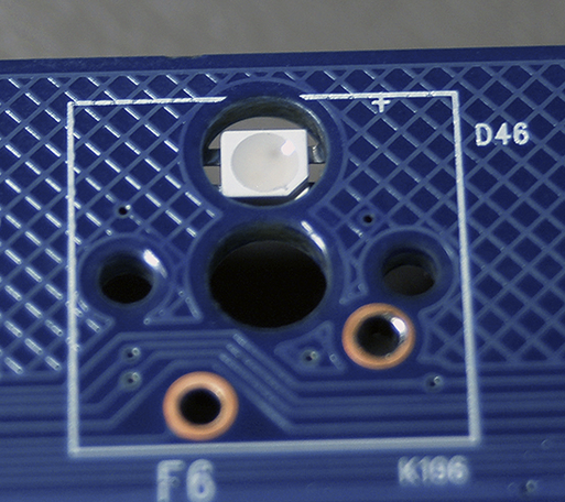

Joshinator schrieb:Das Problem erledigt sich doch von selbst.
Die klaren RGB Switches gehen davon aus das man SMD RGB LEDs auf dem PCB hat.
Anhang anzeigen 1258388Anhang anzeigen 1258389
Das PCB hat aber Through Hole LEDs die durch den Switch gesteckt werden.
Den Unterschied kann man auf Cherry's Produktseite recht gut sehen wenn man zwischen normal & RGB wechselt, normale haben ein Loch, RGB hat diese "Linse".

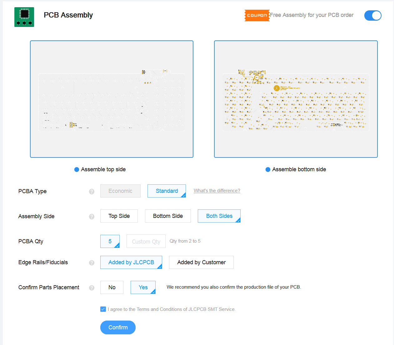

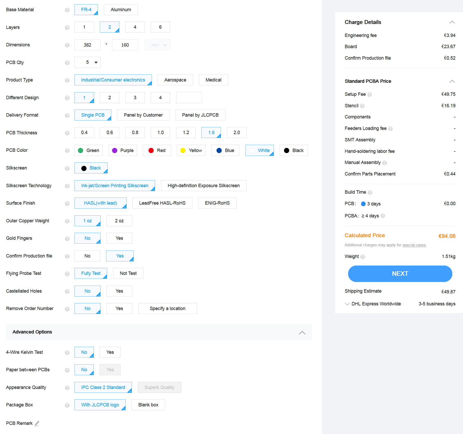

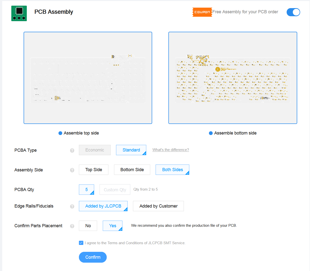

So, einmal an die Engineering Nerds: Hab ich hier die richtigen Optionen ausgewählt? Ich mache das zum ersten Mal
Ich hab das gerber File von GitHub genommen und stumpf bei jlcpcb hochgeladen (und dann geschaut, dass ich ansonsten Optionen wähle, die richtig aussehen)
https://github.com/ebastler/E80-180...cpcb/gerber/GERBER-E80-1800-pcb-universal.zip
