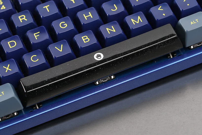

Und: Steven hat endlich offiziell bestätigt, an einem Nachfolger der Jelly Key Frontier Spacebar zu arbeiten. Auch im Cherry Profile. Endlich. Seit ich die Spacebar kenne, habe ich ihn immer wieder mit genervt, ob da was kommt. Finally <3 Mal schauen wie er das macht, ob das nur ein mini-GB für Freunde wird oder so, mal schauen.
Freu mich wirklich sehr darauf, diese findet dann auch ihren Ehrenplatz auf der Model MM. ..es wird soo toll! Für mich die schönste Spacebar, welche ich kenne (spielt auch mit Fanboytum rein, will ich nicht verhehlen)

Die ist wirklich schön.Trimipramin schrieb:Und: Steven hat endlich offiziell bestätigt, an einem Nachfolger der Jelly Key Frontier Spacebar zu arbeiten.
Sag bitte hier Bescheid wenn der GB startet!
