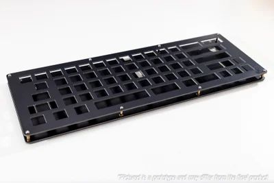

Ne, das ist alles FR4 und stabil genug. Wenn ich dran denk, mach ich Fotos. Hier mal der "Hersteller-Render":
Zu FR4 Top und Bottom kommen noch PolyCarb oder Acrylteile mit Löchern in den Ecken die man aufeinander stapelt und durch die Stand-offs fummelt damit die Seiten zu sind.
Ein bisschen wie eine Alkoholikerbibel, nur mit Tastatur statt Flachmann im innern.
----> IDEE!!!!! QAZ dürfte in 'ne Bibel passen... Vllt nehm ich aber besser ein weniger kontroverses Buch dafür.
Das PCB hat aber keinerlei Montagemöglichkeit. Es wird einzig durch die Switches fixiert, die wiederum durch die Plate mit dem "Gehäuse" verbunden sind.
Wenn ich also an die Stabs muss, darf ich alle Switches rausziehen um überhaupt an die Leiterplatte zu kommen.
