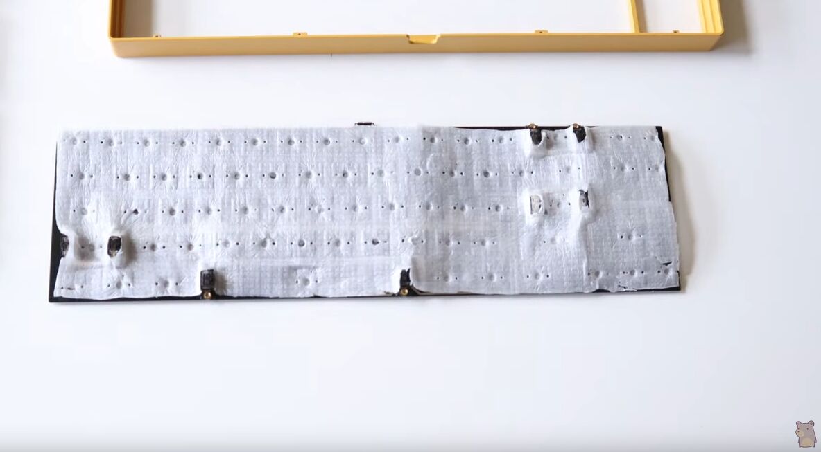

Bezüglich Modifikationen bin ich jetzt auf den Geschmack einer PE Foam (1mm) gekommen - wird auf das PCB gelegt und die Switches dann dort drauf verbaut - ist einiges an Arbeit, aber klanglich für mich einfach die schönste Lösung (Achtung! Subjektiv natürlich!)
Sonst kann man das Gehäuse der Q1 einfach mit Watte ausfüllen und ForceBreak Mod auch nicht zu vergessen.
Moosgummi hab ich mal probiert - fand ich jetzt weniger gut, da geht der Flex ziemlich schnell verloren.

Wie hast Du die Löcher dann passgenau gemacht? Alles ausgemessen und dann mit Stecknadel durch? Den Switch direkt durchdrücken wird wahrscheinlich kaum zielführend gewesen sein oder?
Watte würdest Du sowas nehmen?
https://www.jumbo.ch/de/bastelshop/...BwE&gclsrc=aw.ds#tab=modalmediagallery-zoom-0
oder sowas
https://www.jumbo.ch/de/bastelshop/...topseller|C2T_BO#tab=modalmediagallery-zoom-0
Wahrscheinlich probiere ich es so, da ich bei der Pro die mitgelieferte Plate nehme und das PE Foam wahrscheinlich durchschimmern würde.
Genau, Force Break hab ich vorgesehen, muss ich bei meiner normalen Q1 auch noch machen.
Ja, die Löcher muss man vormachen - einfach aufs PCB legen und dann die Löcher durchstechen (vorsichtig eben). Findest aber genügend Videos auf YT dazu.
Musst halt bedenken, dass die RGB Beleuchtung darunter leidet - ist für mich aber so oder so nebensächlich. Daher vorab die Warnung.
Achja - Modtape kannst auch immer mal testen.
Ja die Beleuchtung möchte ich eigentlich schon beibehalten. Ich probiere es mal mit Füllwatte/Stopfwatte aus Polyester. Im Vergleich zur Kilmat sollte mit Füllwatte wahrscheinlich auch der tiefe Klang besser zur Geltung kommen und die hohen Töne besser gefiltert werden. Danke für die super Tipps:-)

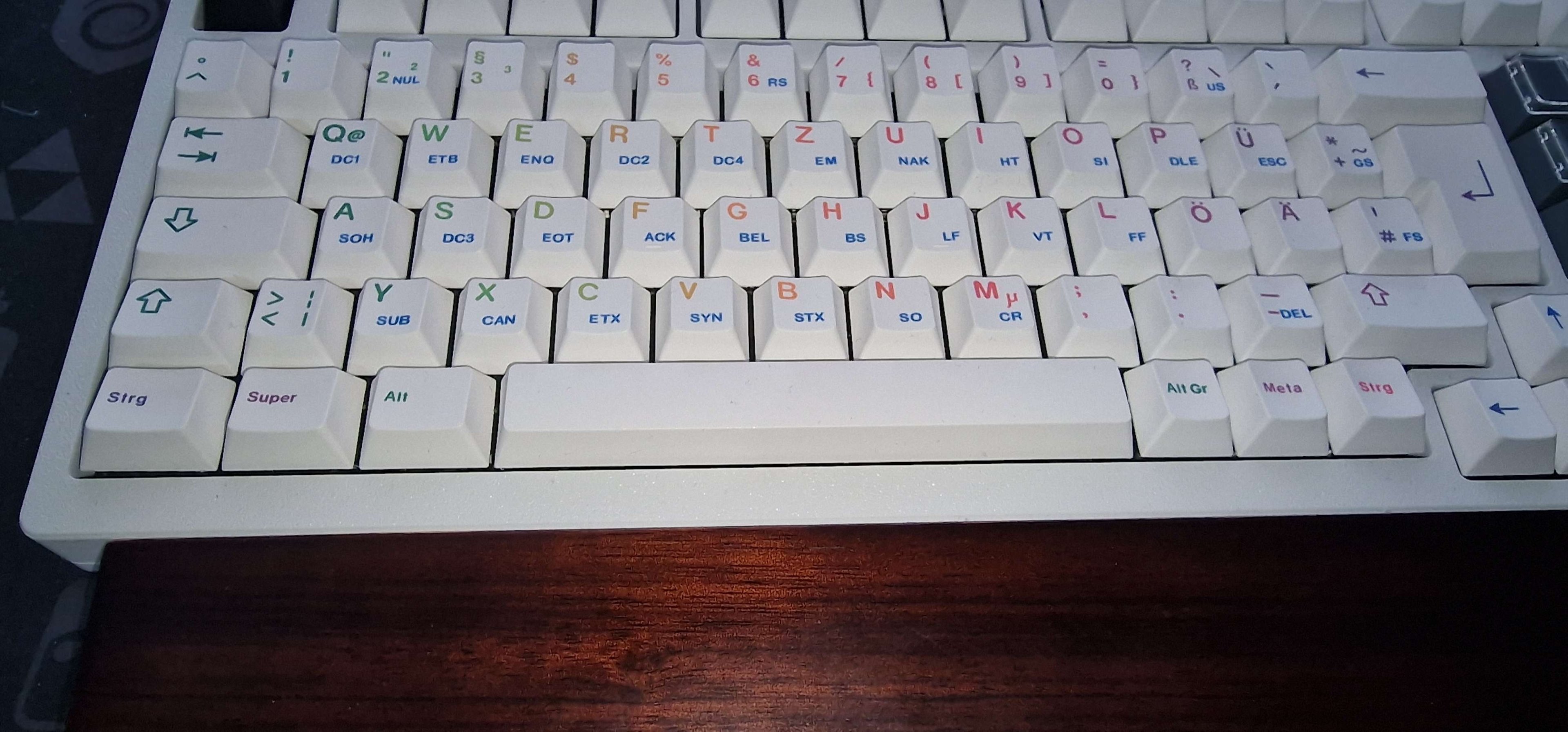

da ich gerade den Einstiegssammler nachgelesen habe, hab ich gesehen, dass am 01.05. wohl wieder XMI kommt. Hat zufällig jemand beim letzten Mal ein Set mit dem Rainbow Verlauf bestellt und würde mir das mal fotografisch zeigen ? :D Sieht der gut aus ?
Hab mal ausm Discord nen Bild für dich rausgesucht :) (ja, Alt Gr ist falsch, wurde sicher ne Cap nachgeliefert)

Vielen Dank ! Werde das der Frau mal für die Monsgeek vorschlagen :D
