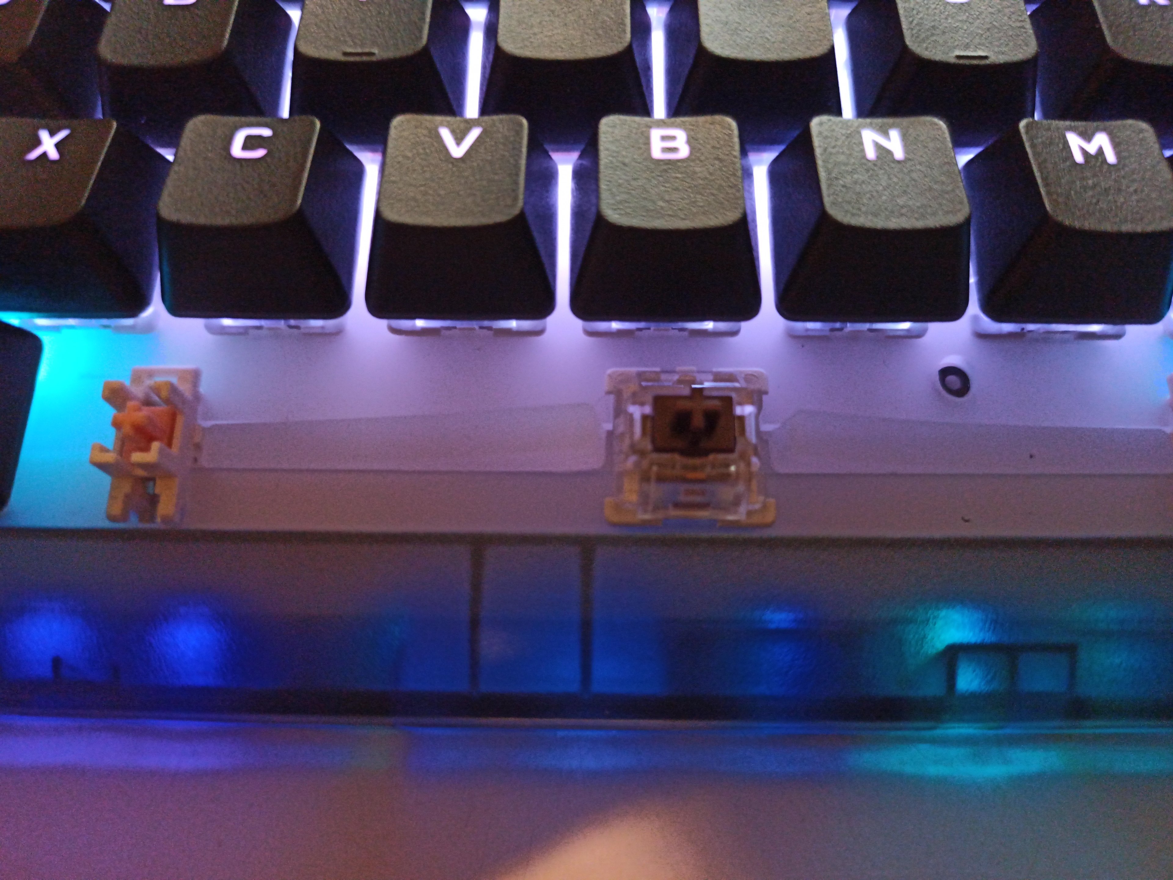

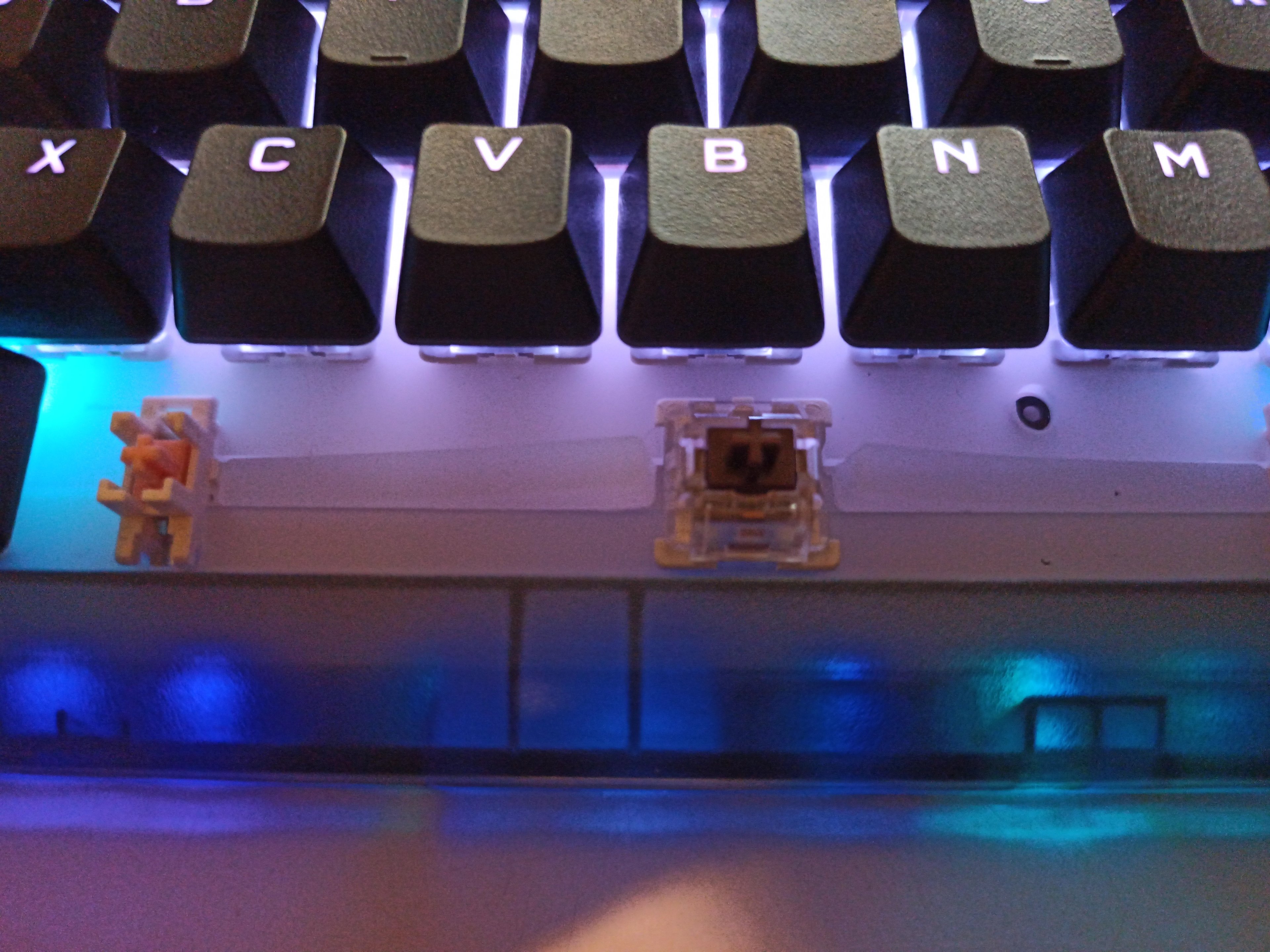

Was soll das bitte sein, O-Ringe für Leertasten? Ist das nicht ziemlich ungewöhnlich in einer 40€ Tastatur zu finden?
