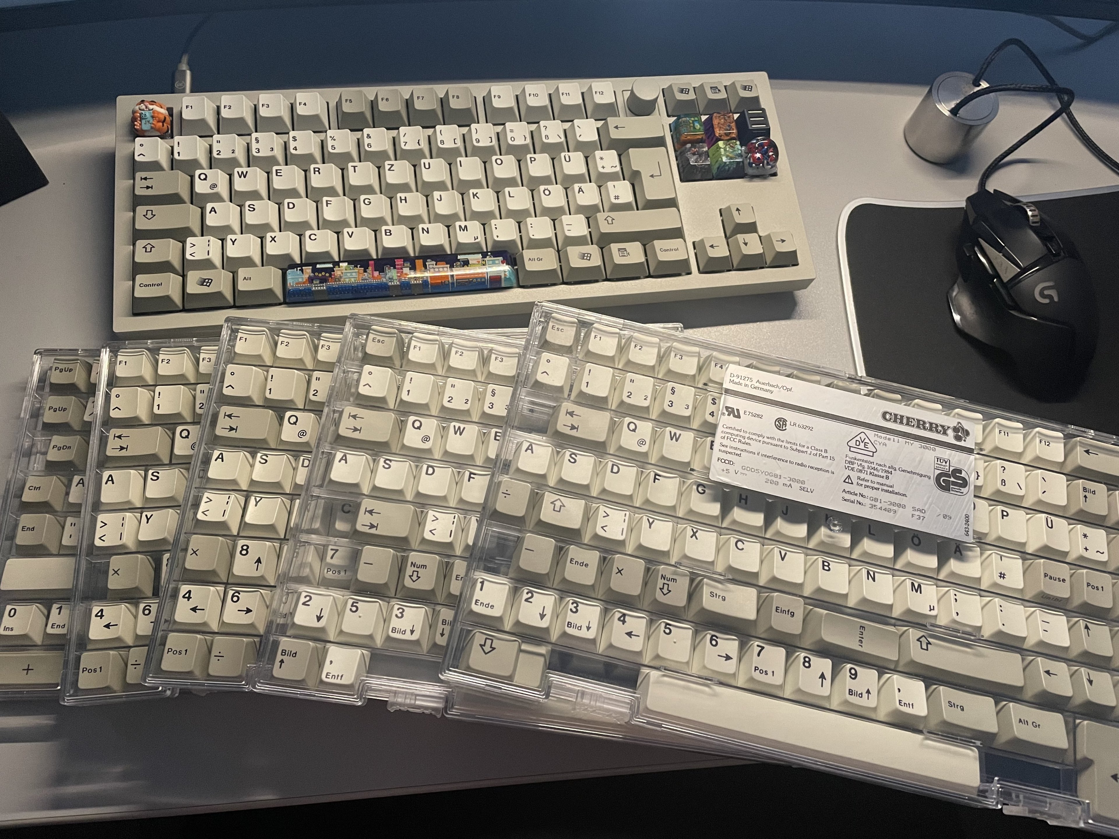

SA? o: Quarzi ey..bis gerade eben hab ich dich echt dolle gemocht.. :D Ne, mir einfach zu hoch, ..also SA ^^
Mag die Cherry OG Dyesubs einfach zu dolle.. (auch paar Doubleshots zu sehen, die mag ich aber nich soo dolle wie die Dyesubs)
Aber PBS konnte ich ja Probe tippen aufm Meetup (wenn auch "nur" gedrucke Prototypen) und fand das ganz schnieke. Da freu ich mich auch schon drauf.
