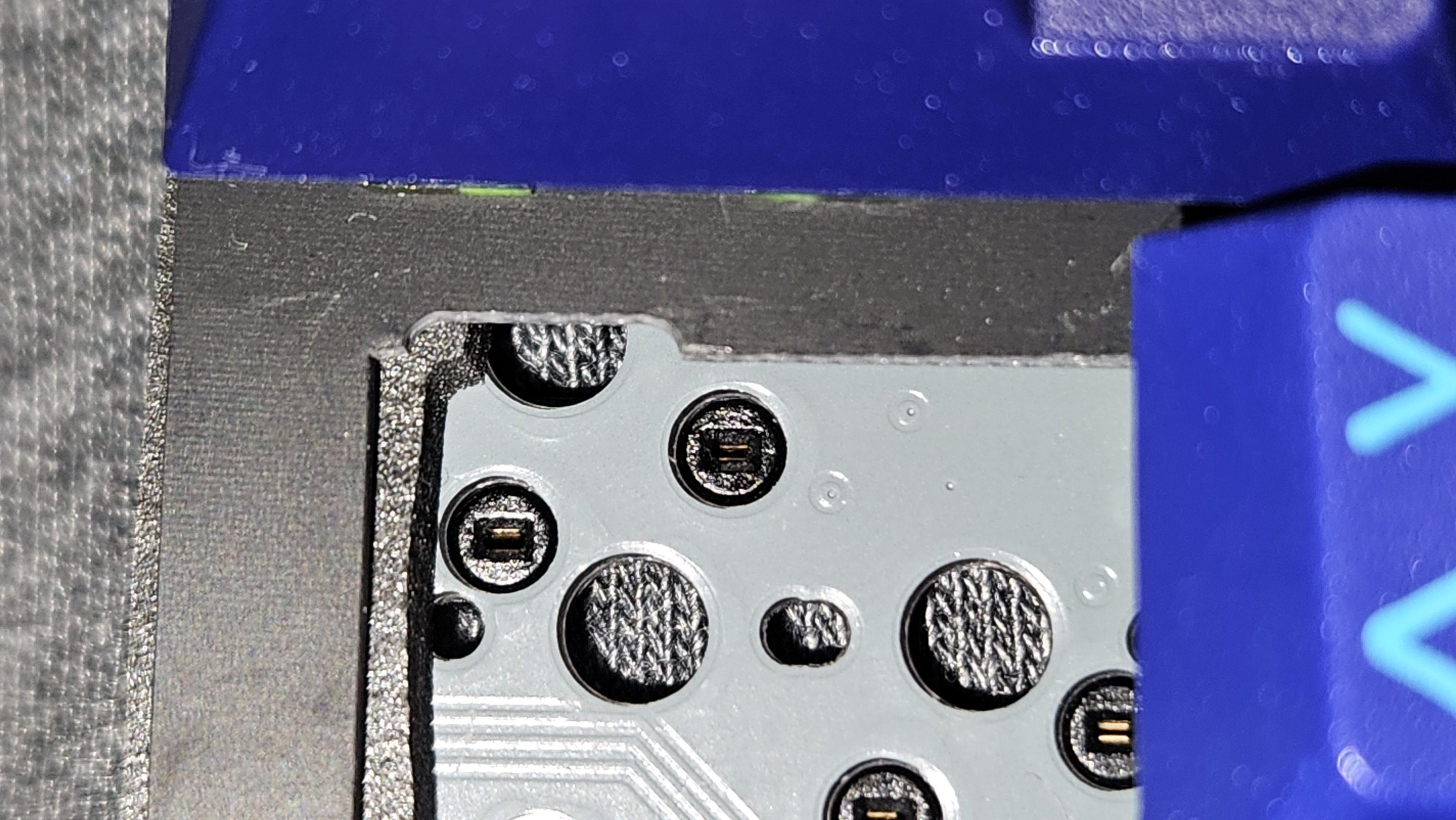

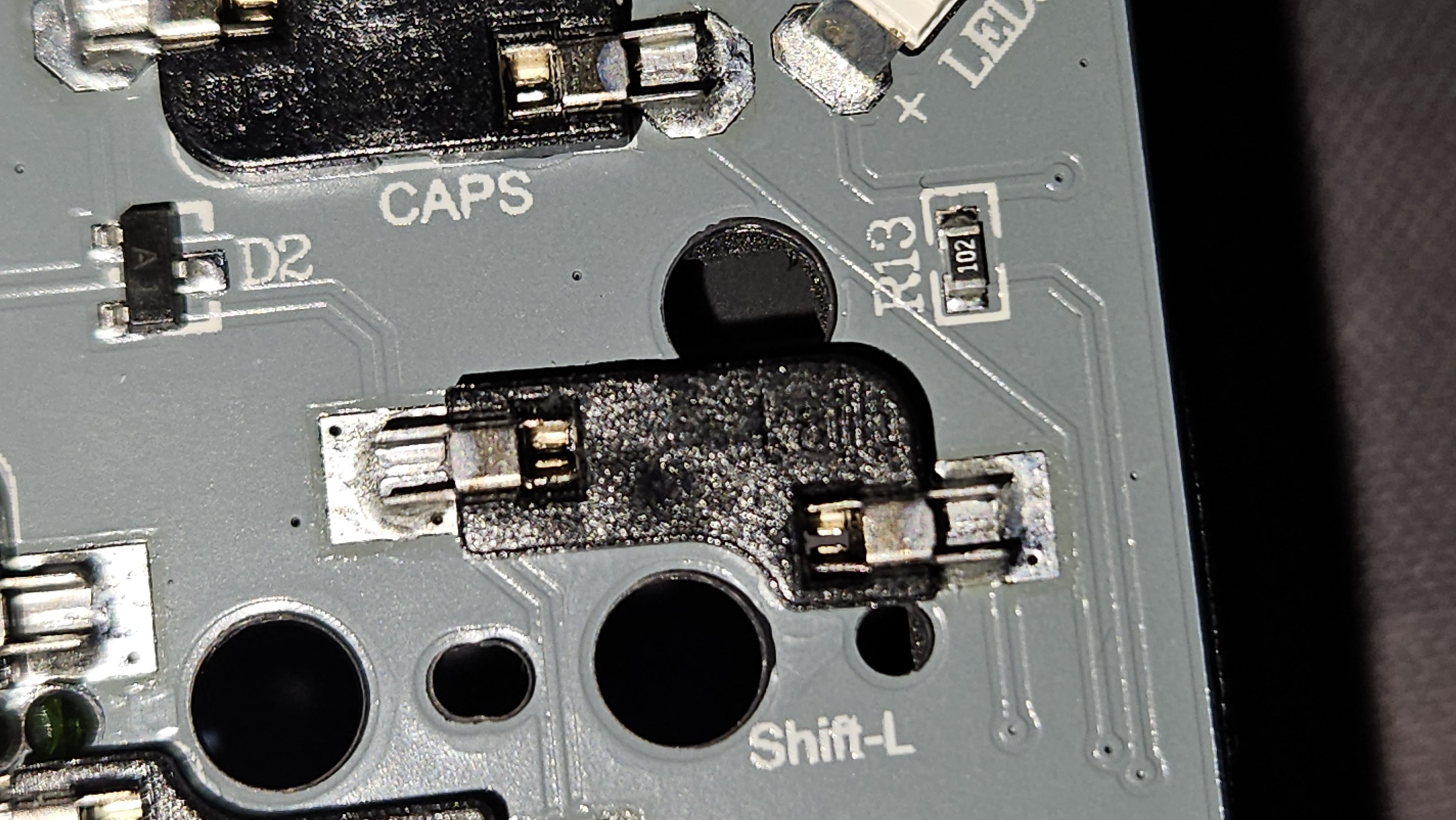

Habe ein kleines Problem mit dem L-Shift an meiner QK65M. Irgendwas ist da mit den Pins, sodass die Taste nicht auslöst. Ich habe schon einige Male die Tastatur ausgebaut und versucht die Metalldinger zusammenzuführen, damit die mit den Pins kontakt haben. Funktioniert höchstens einen Tag, danach funktioniert sie wieder nicht.
Foto kommt nach.
Edit: Fotos hinzugefügt, jeweils einmal von vorne und hinten.

Die Abstände sind echt ziemlich weit, könntest vielleicht mal noch bissl Alufolie an die Switch Beinchen machen, falls das irgendwie geht. ansonstenhalt einlöten. Wobei das schon radikal wäre.

Danke @SeppoE habe mich mal beim Support von CK gemeldet, je nachdem was sie dazu sagen, werde ich handeln.
Hat halt einen sehr faden Beigeschmack, wenn man selbst frickeln muss bei einer Tastatur, für die ich ca 300€ bezahlt habe.

Meine QK65 ist bei 2 Sockeln auch bisschen zickig, aber die habe ich auch sicher 20mal auseinander und wieder zusammen gebaut bzw. die Switches getauscht. Aber wenn die Switches dann Kontakt in den beiden Sockeln haben bleibt das auch längere Zeit so. Kann halt echt sein dass es an der Lötstelle liegt dass da durch die Bewegung des PCB beim tippen ein Wackelkontakt entsteht. Da würde es dann aber nur helfen den Sockel neu zu löten oder halt das PCB zu tauschen.

Sonst funktioniert eh alles, also ich kann das Signal zum Beispiel auch mit einer Pinzette hervorrufen.

Mal versuchen mit einer sehr kleinen Nadel die hotswap kontakte wieder nach unten (in die geschlossene Position) zu biegen, das hat bei mir damals geholfen.

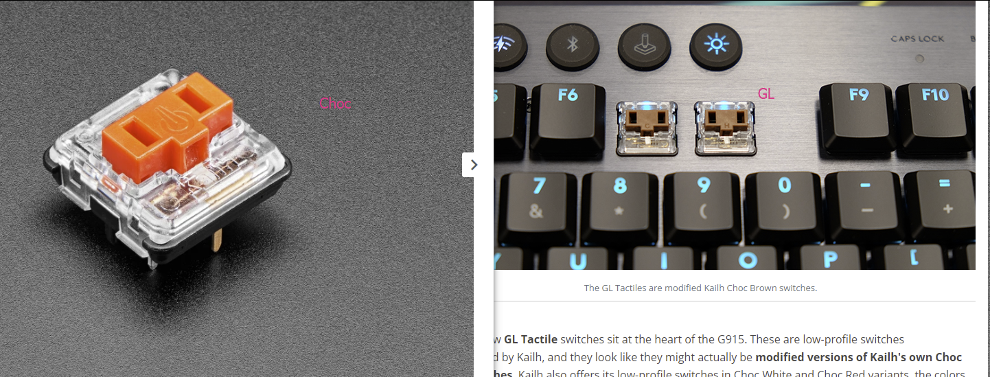

Gesucht werden Low Level-Keycaps für Kailh GL-Switches (rot), gerne im Stil von Nuphy und Sondertasten für Mac (Opt + Cmd)

Abseits von MX Style switches wird die Keycap Landschaft ziemlich kahl fürchte ich.
Reaktionen: bruderzorn und Einfallslos^99
Hättest du Gateron Low Profile Switches, hättest du mehr Auswahl. Mit den Kailh GL wird es schwer vermute ich.

Ich bin mir jetzt nicht sicher ob Kailh GL die gleiche Aufnahme hat wie die Choc, vermutlich nicht.
Richtig vermutet, sind minimal unterschiedliche Aufnahmen.
FKCaps macht auch Custom Legenden, ISO-DE können die also.
Aber passen nicht auf Logitech GL, und sind dann auch nur 1u, 1.5u & 2u, also nix mit Mods/Shift/Enter.
Selbst auf Aliexpress gibt's nur eine handvoll ANSI Sets für G915/815, Mac ISO-DE dann erst recht nicht.
