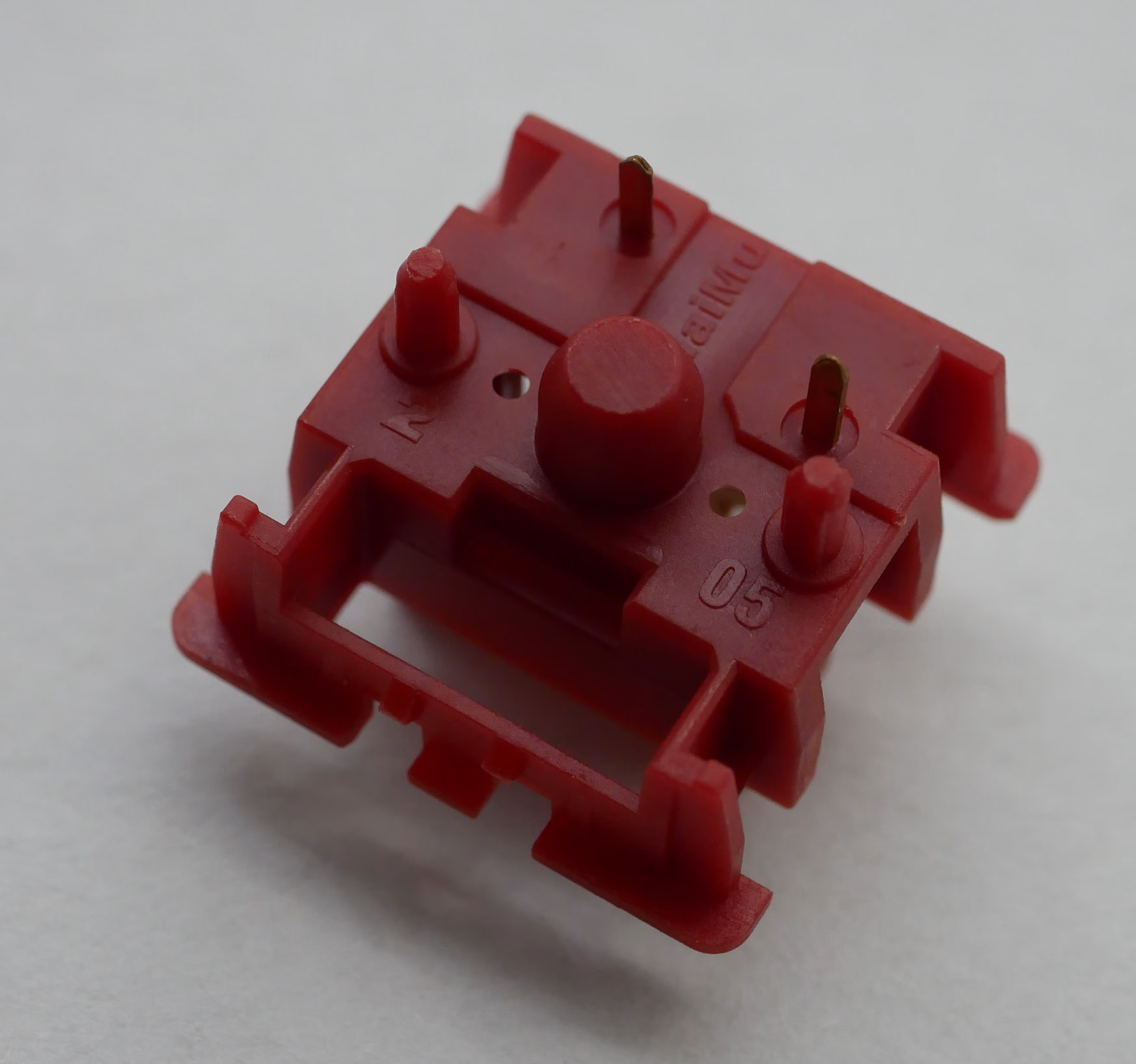

Gibt es eigentlich schon andere Switches, die die Dämpfung der neuen Haimu Silents einsetzen?
Hier mal das "gefederte" Stem-Design:
Und die Unterseite des Case mit Löchern zur Hämmung der Resonanz:
Quelle: https://kineticlabs.com/blog/keyboard-switch-silencing-mechanisms
Hab auf die schnelle nur die Wuque WS Silent und die Haimu x Geon Silent finden können. Die Geon-Kollaboration bietet übrigens auch leise taktile mit 4 mm Hub statt der üblichen 3,5 mm bei Haimu/Wuque. Das dürfte genau das sein, was ich suche. :)

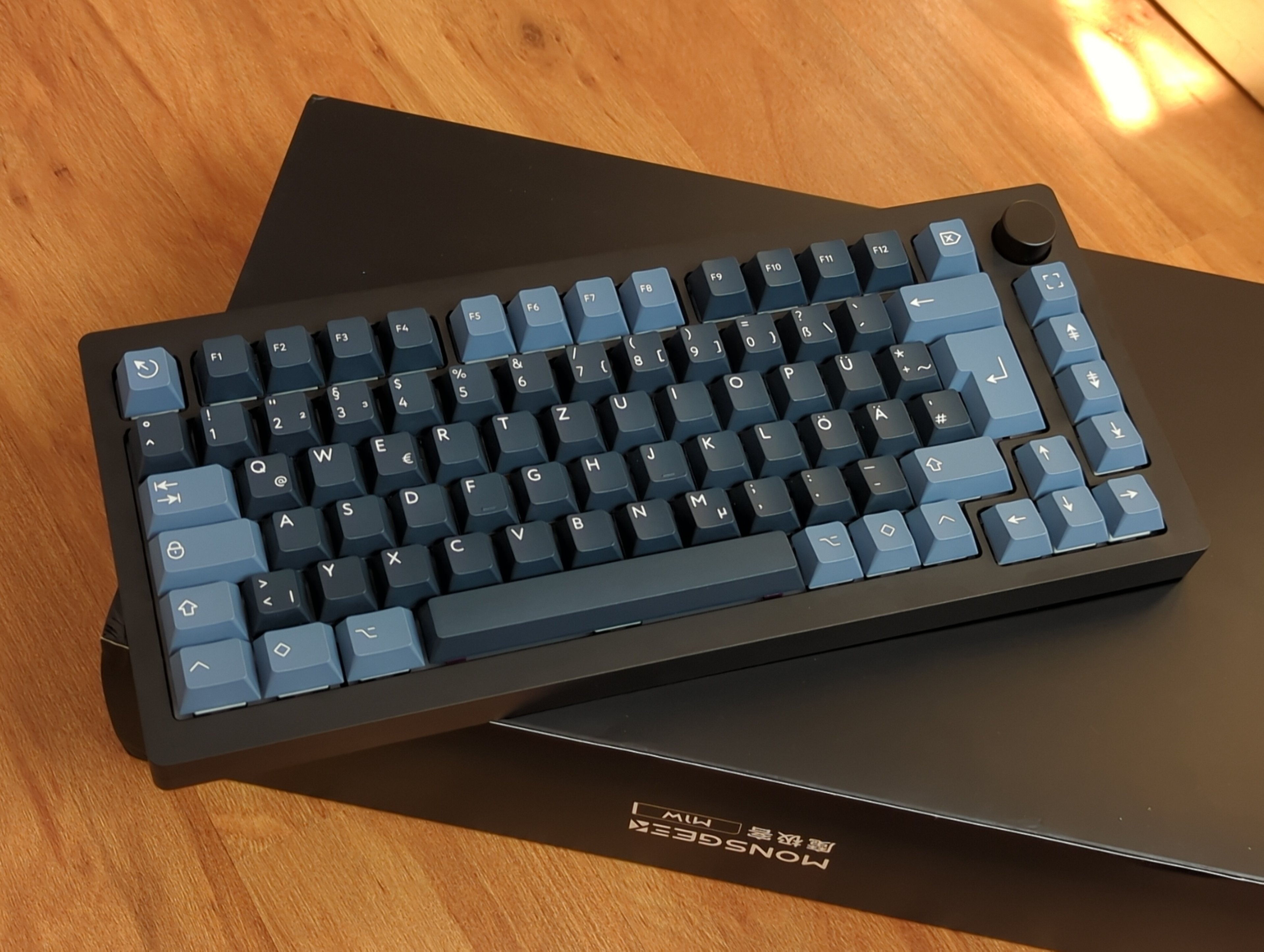

Die Monsgeek M1 ist endlich da. :)
Erster Eindruck: Ist verdammt schwer und fühlt sich sehr hochwertig an.
Die Caps habe ich direkt mal gegen die PBTfans Spark ausgetauscht. Aktuell sind noch die standardmäßig installierten Akko Piano Pro drunter. Muss zugeben, dass die mir für lineare schon ziemlich gut gefallen. Fühlen sich sehr smooth an. Haben allerdings auch nur 3,5 mm Strecke und sind halt relativ clacky, da ungedämpft.

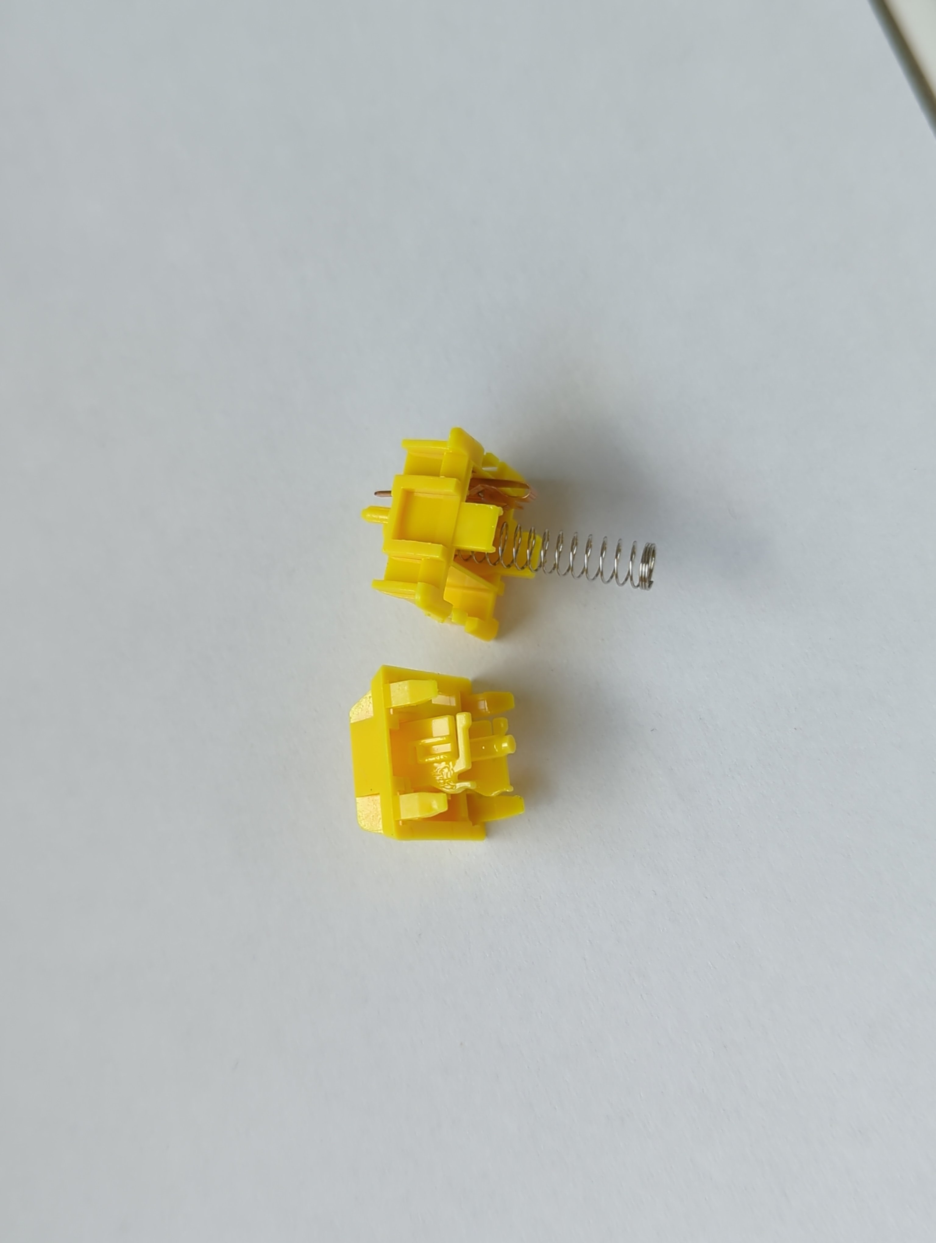

Zum Vergleich habe ich mir gerade mal ein paar Geon x Haimu Silent Tactile Yellow draufgesetzt.
Dass der Mechanismus auch ohne Silikon sehr gut dämpft, kann ich bestätigen. Funktioniert deutlich besser als zum Beispiel mein Set MX Browns mit QMX Clips. Das Tippgefühl ist allerdings nicht so überwältigend.
Ich warte mal bis die Wuque x Haimu Silent Tactiles und die Gazzew U4TX da sind. Dann habe ich ein paar Vergleichsoptionen.
Die U4TX haben ja nur einen gedämpften Bottom-Up. Vielleicht ist das genau das Mittelding zwischen Haptik und Lautstärke, was ich suche.

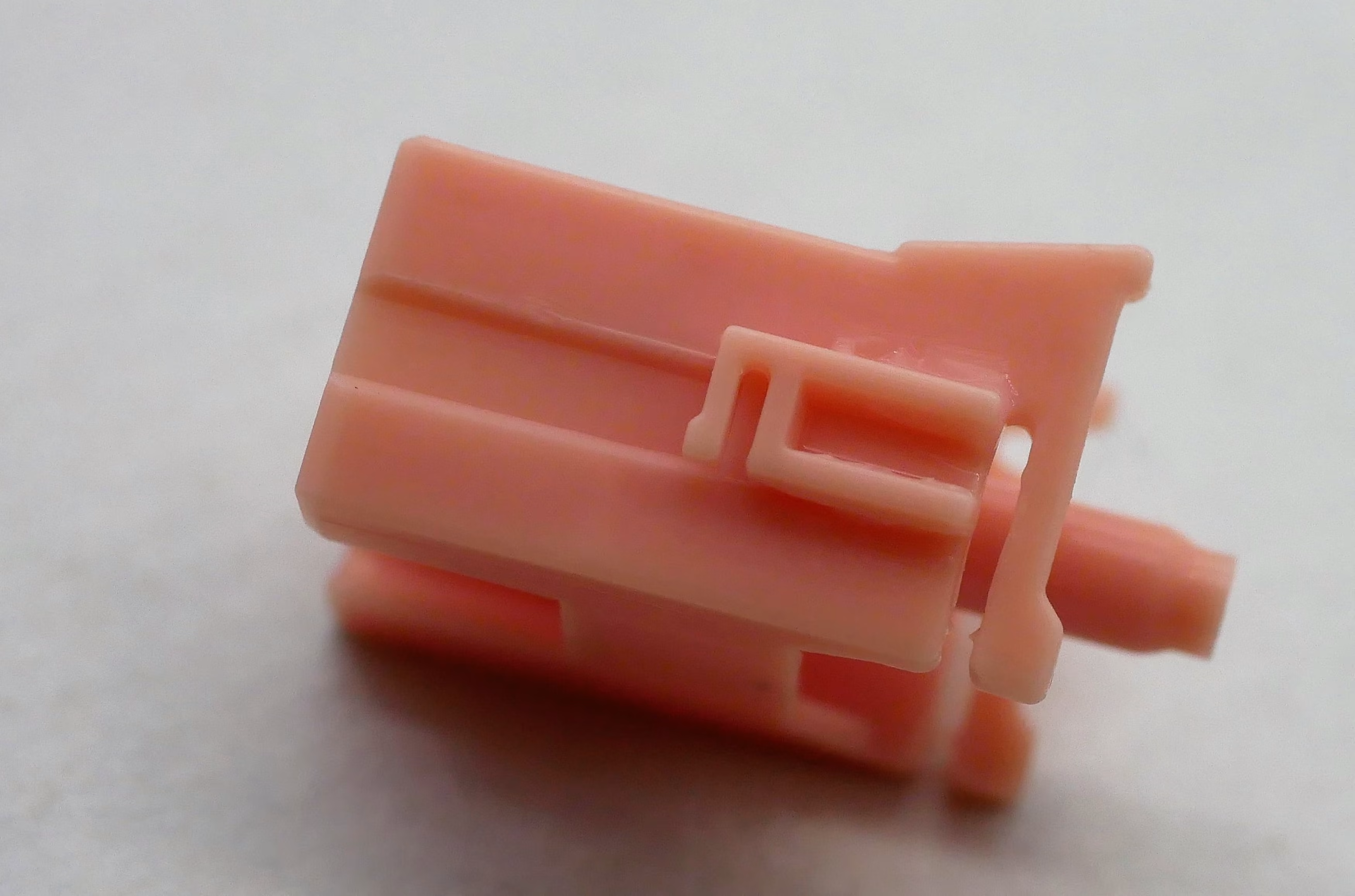

Hier übrigens das Design der Geon x Haimu Yellow mit den besagten Flügeln:

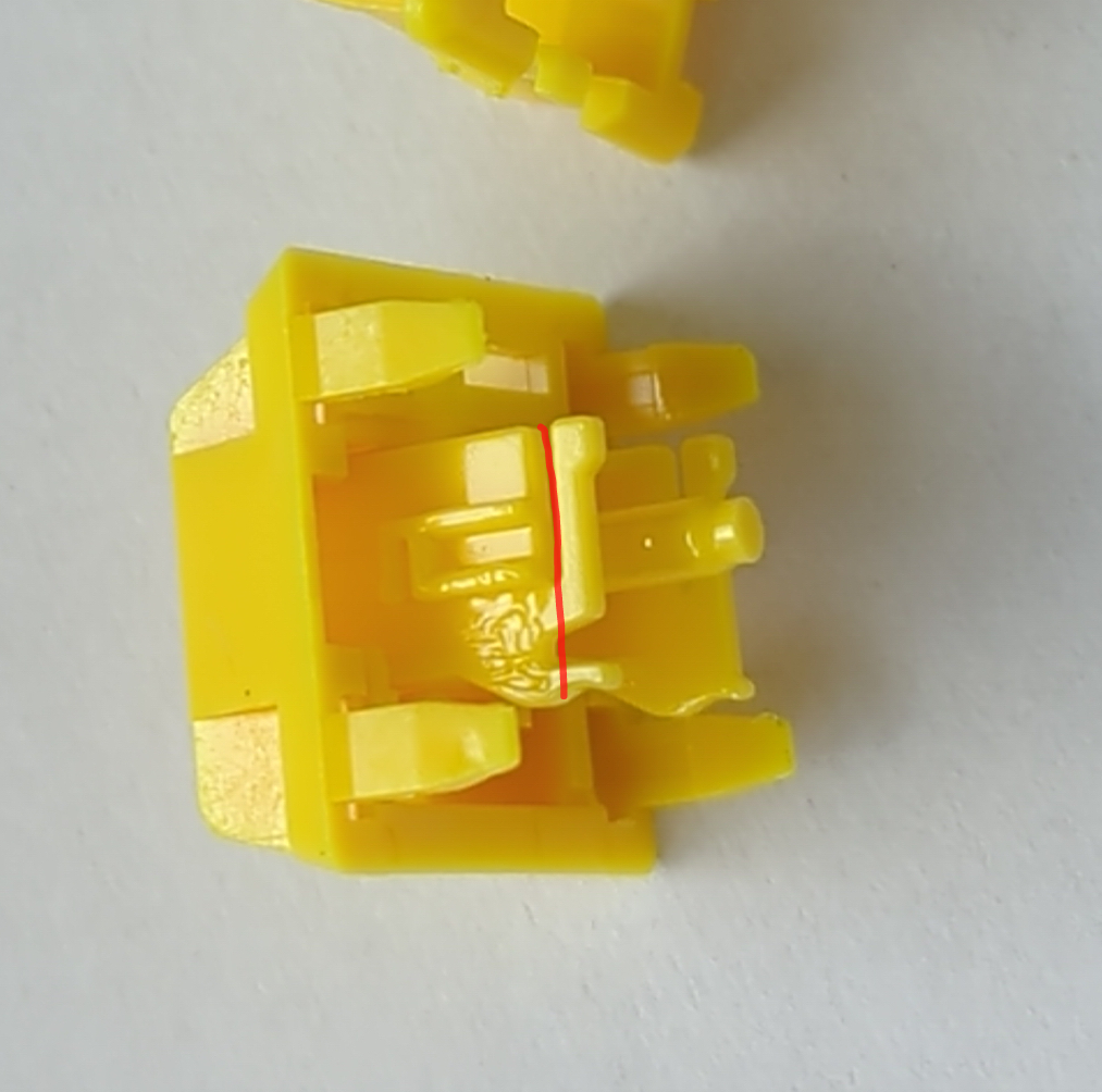

Habe testweise bei einem Exemplar mal beide Flügel abgeschnitten. Der Unterschied ist wirklich sehr deutlich zu hören, die Teile sind wirklich Silent! Fühlbar tippt es sich dann im Grunde wieder wie ein ungedämpfter Switch. Ich denke, das Design ist schon deutlich besser als solche mit Silikonpads. Haptisch muss ich mich aber wohl noch etwas eingewöhnen.
Updates werden folgen.
Reaktionen: Trimipramin, SeppoE und Einfallslos^99
Also alle unten und oben? Crazy neue modding Idee. Wie bei den Cherry Stabilizern.
@SeppoE
Habe hier an der roten Linie beidseitig einen Cut gemacht:
Der Switch klang nachher heller als die Akko Pianos, und definitiv deutlich lauter.
