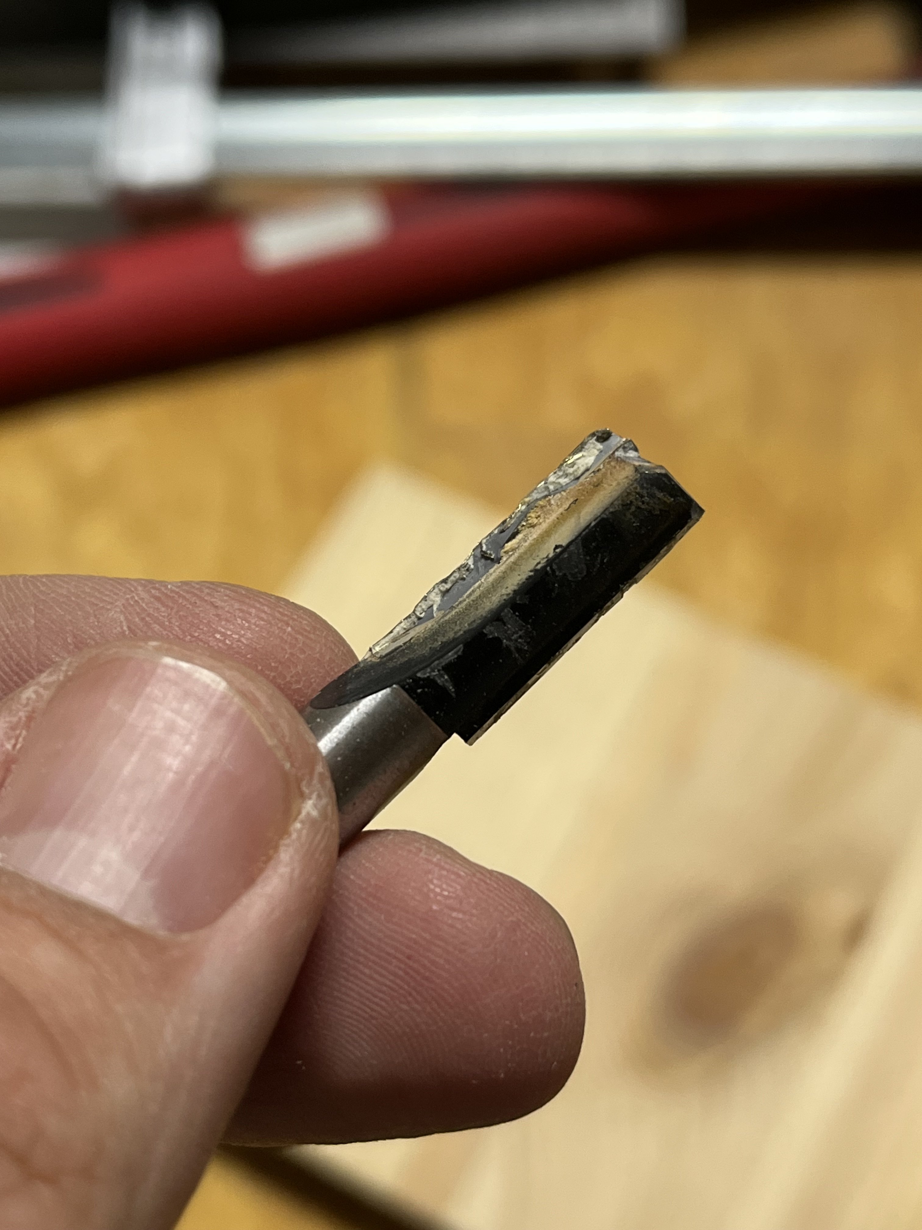

Ja, das ist bei Buche schon herausfordernd. Hab da nicht so den Dreh raus, wie ich das verhindern kann. Da aber eh dunkel lasiert wird, ist das Problem hoffentlich nicht so sichtbar.

Meist eine Frage der RPM. :)
Reaktionen: SeppoE
toll, Vollgas ist doch eigentlich das einzige Gas🤬 Muss ich jetzt den Drehregler auch noch einstellen? Aber ich versuche das mal, danke 🙏
Mehr oder weniger, ja. Auch die Vorschubgeschwindigkeit sollte dann aber nicht zu gering sein, sonst entsteht zu viel Reibung und es brennt ggf. an. Beides kombiniert sollte eigentlich gute Ergebnisse erzielen.
Und wie immer natürlich im Gegenlauf arbeiten (gegen den Uhrzeigersinn bewegen). :)
Reaktionen: SeppoE
Und wenn dann der Fräser auch noch scharf ist schadet das natürlich auch nicht 😉
Reaktionen: Der Kabelbinder
Scharf isser. Ja, ich merk schon, ich hätte mich mal bissl theoretisch beschäftigen müssen, bevor ich zum Werkzeug greif. Bisher immer Kiefer und MDF gehabt, da war das gar kein Thema. Ist nie was verbrannt. Kürzlich war dann noch son Erlebnis mit ner nicht arretierten Kopierhülse🙀 Hat zum Glück nur den Fräser zerstört.
Sein Werkzeug zu kennen, ist nie eine schlechte Idee. 😁
