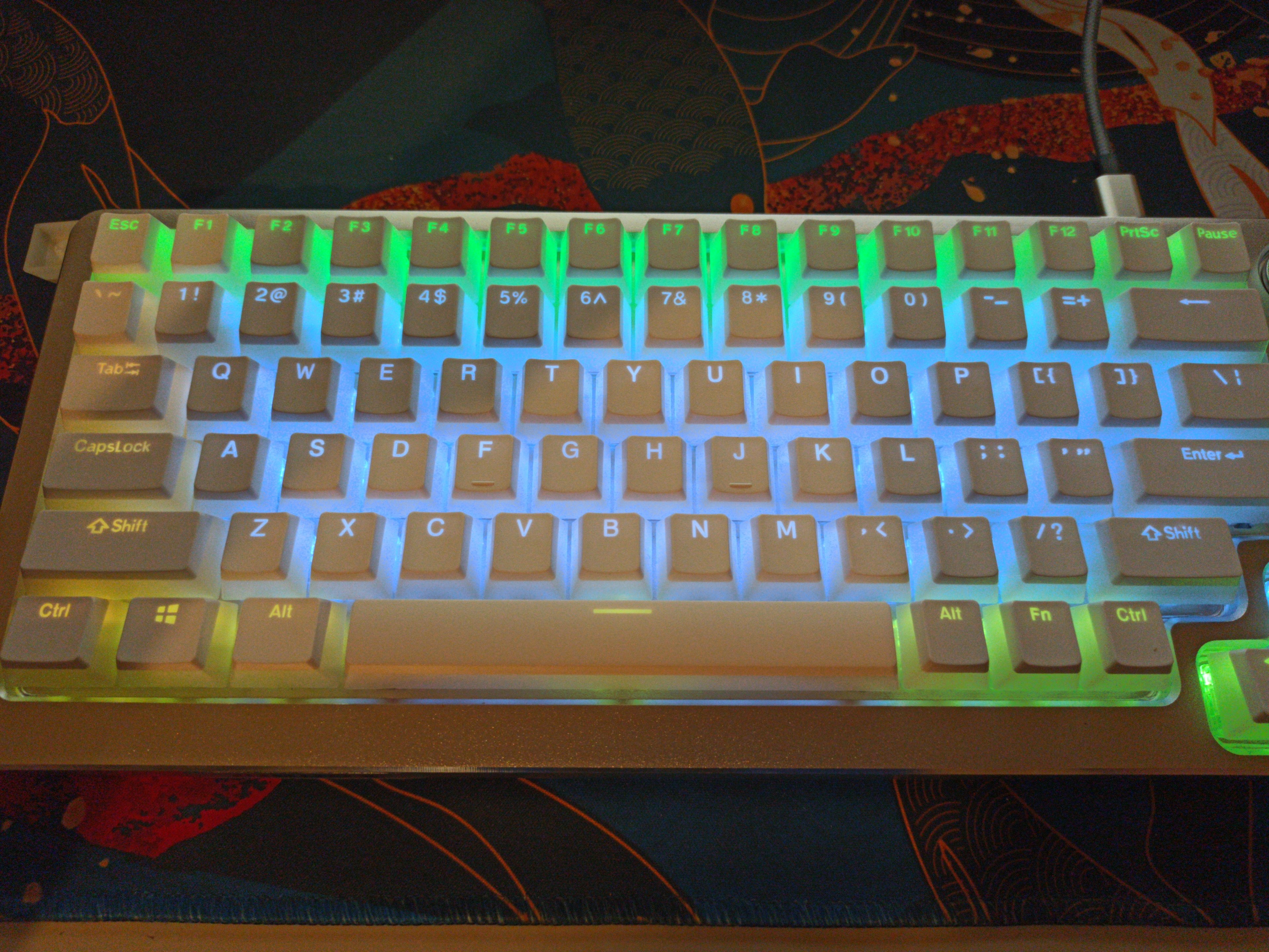

Ich hab ein 10 Euro Pudding PBT Keycap Set auf Temu gekauft weil ich nirgendwo ein passendes fĂŒr 75% gefunden habe. Warum schaffen es die Chinesen das der Buchstabe B der sonst immer gebrochen ist richtig dargestellt wird? :
Ăberhaupt keine Fehler im Font ist das Shine Through Font Problem also keins mehr?
https://www.temu.com/goods.html?_bg_fs=1&goods_id=601099523574635
