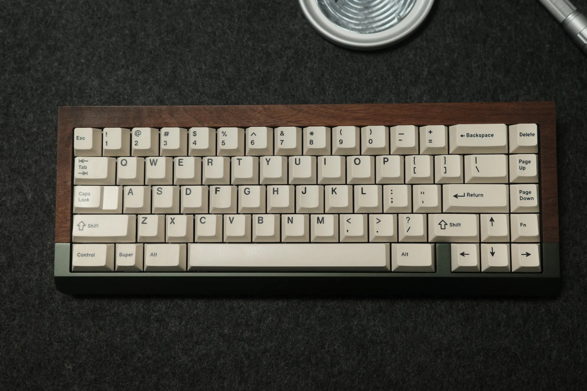

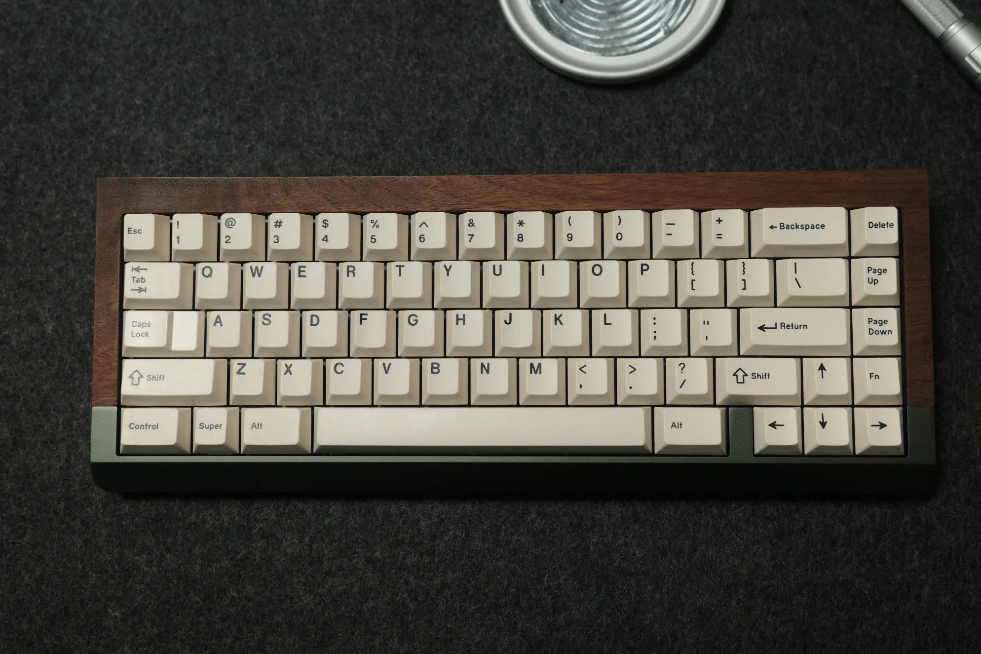

Wird eine spannende Bestellung werden
Black / Oak / Black: $279, 200 units
Black / Walnut / Black: $279, 200 units
White / Oak / Copper: $529, 50 units
Green / Walnut / Copper: $529, 50 units
Wären dann aber auch $530 + $60 Versand + 19% EUSt = ca. $715 = ca. 665€

Ist die Geil!Quarzer schrieb:
Woher kommt das Top? Ist das eine Envoy?
Ich glaub ich muss mal etwas mehr Milmax Sockel kaufen
EDIT
Mode Encore Special Edition - grad gefunden
