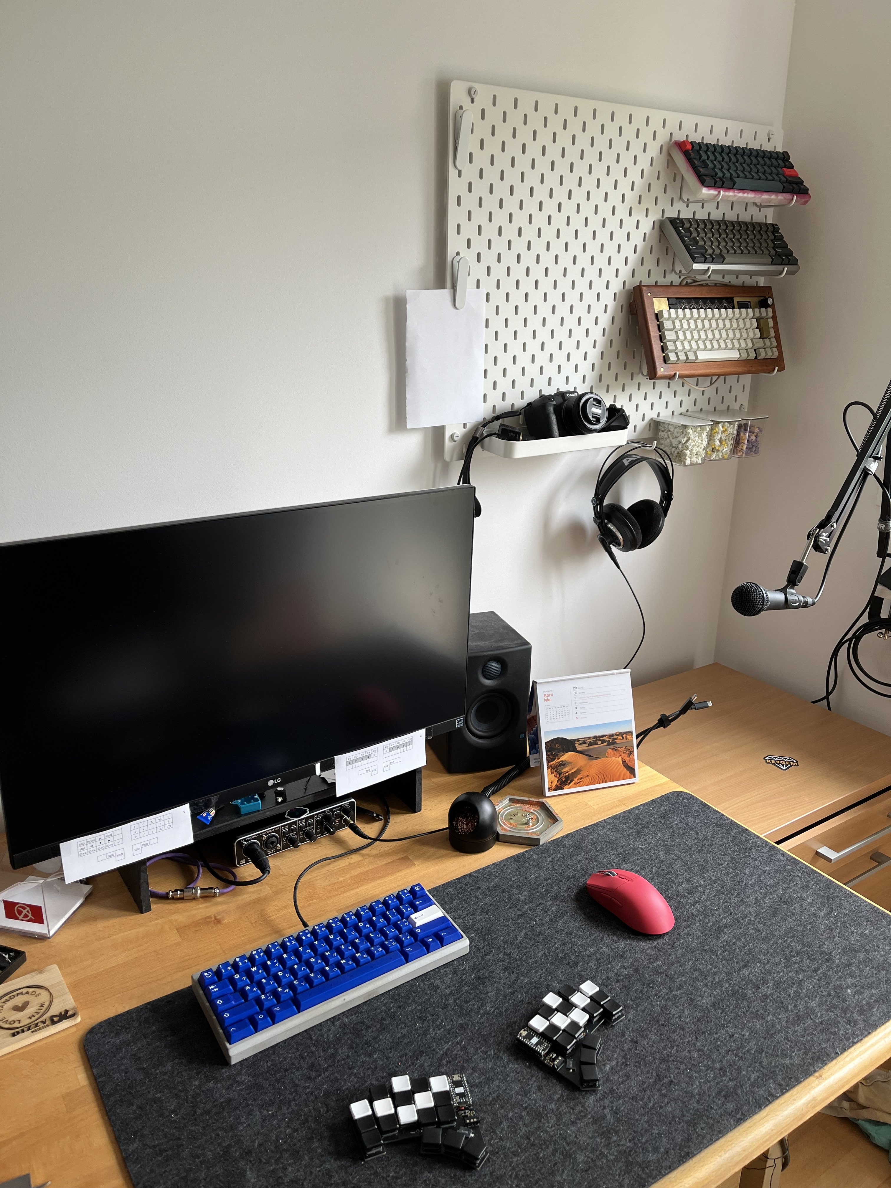

Streng genommen gibts nen Bilderthread hierfür, aber ich hab endlich meine Boards an die Wand gehängt - mehr Platz auf dem Schreibtisch 🥳

Mach noch Moosgummi oder so an die haken, so das die Cases nich zerkratzen.

Das Material der Haken ist eigentlich weich genug das da nix zerkratzt. Aber schaden kann es nicht.
Du hast da echt ein paar schöne, individuelle Boards @SeppoE
Aber bei der Bedienungsanleitung für dein Split, die da an deinem Monitor klebt, musste ich schon schmunzeln ;-)
