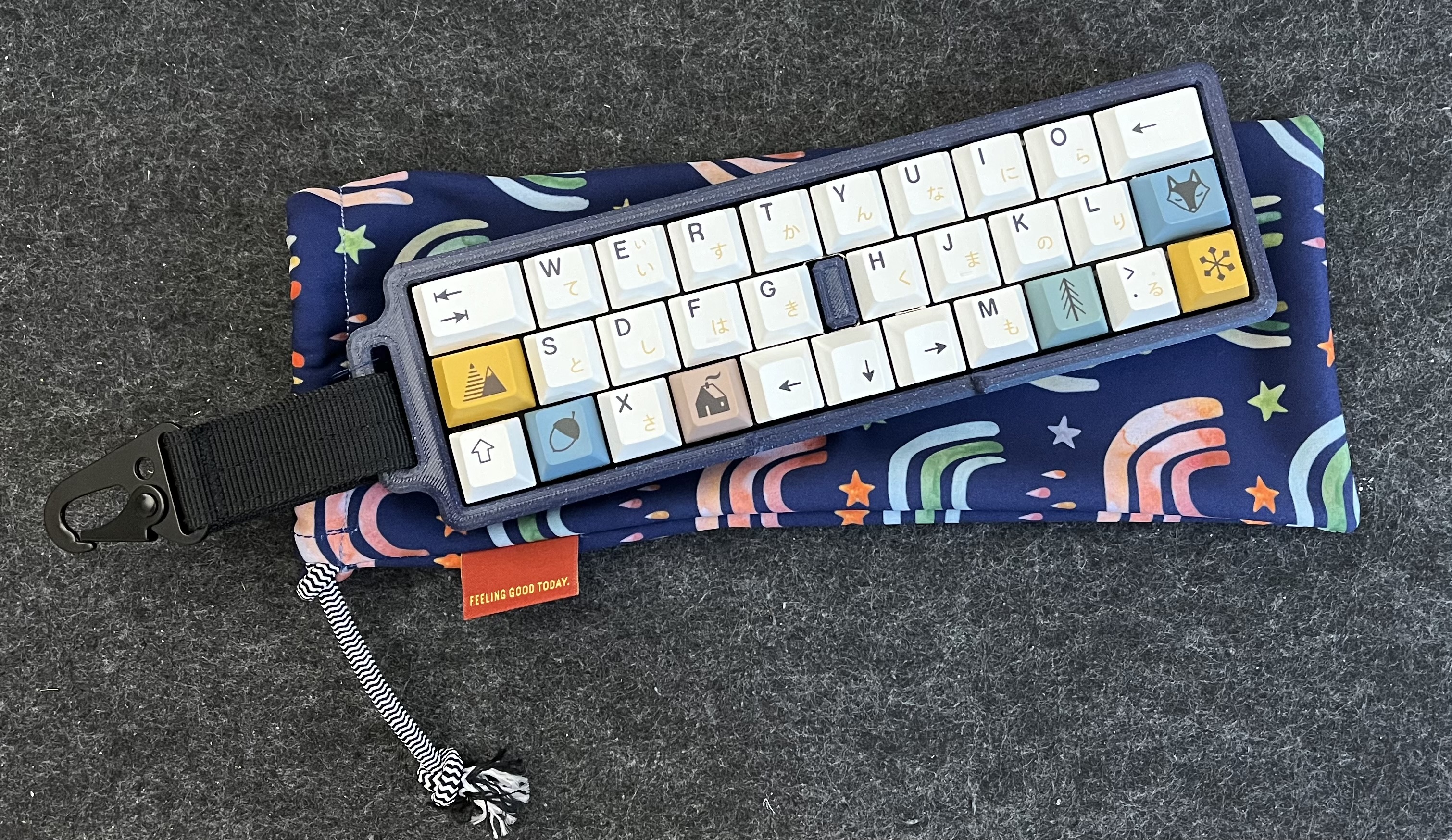

Ich würde auch da erst mal ein wenig rumtesten. Bei Boards mit mehr als drei Reihen, wirdst du deine Hände immer noch relativ viel bewegen müssen und umgreifen, um alle Tasten zu erreichen. Ich bevorzuge daher Boards mit drei Reihen und sogar nur jeweils 5 Spalten. So muss nur der Zeigefinger überhaupt etwas aus seiner Komfortzone. Erfodert initial natürlich einiges an Umgewöhnung. Ich finde aber, es lohnt sich. Mein Tsuru hab ich hier ja schon öfter gezeigt: IMG_1648.jpeg
