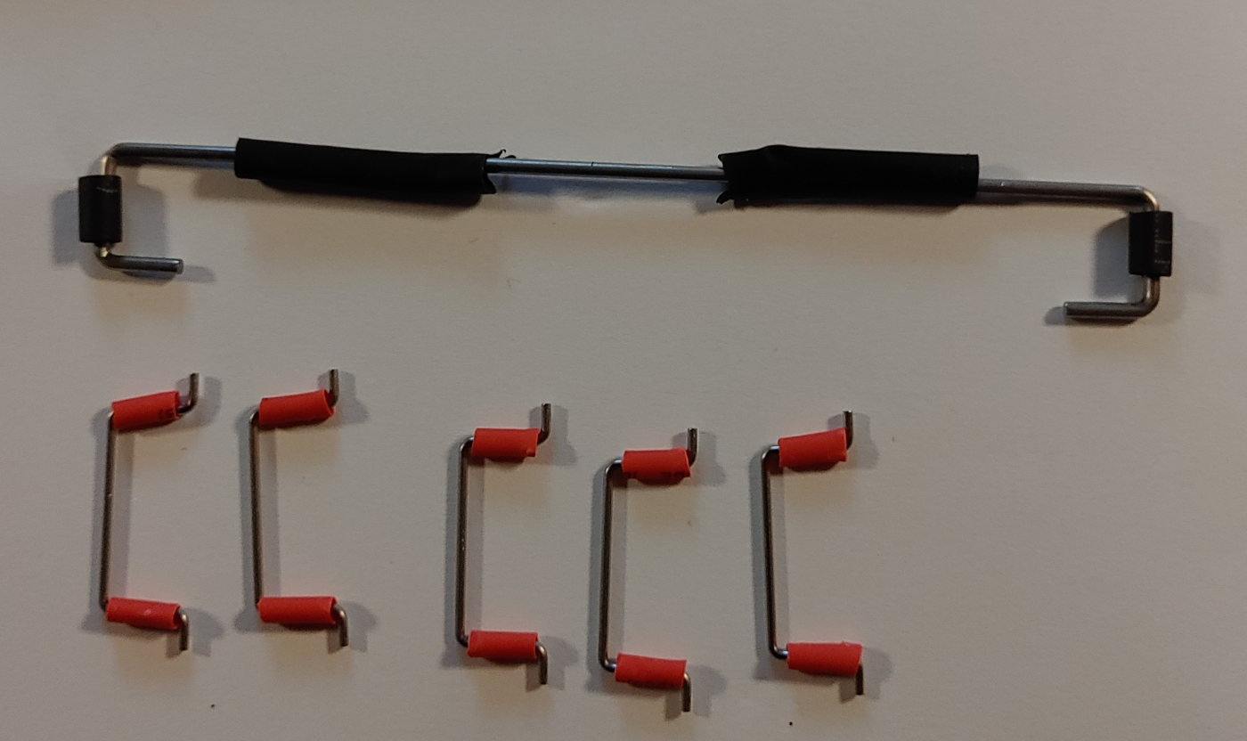

Hat eigentlich mal jemand ein kleines Stück Tesa um das Stabi-Ende geklebt?
Reicht das nicht auch aus? Das dürfte ja quasi der umgekehrte Bandaidmod sein.

Benutze auch 205g0 für alles inkl. der Wires und habe gute Erfahrungen gemacht. Man kann es allerdings übertreiben, dann machen die Stabs am anfang "schlotzige" Geräusche, das geht aber nach einigen Benutzungen weg wenn sich alles verteilt hat.
Das mit dem Schrumpfschlauch ist ja auch ne krasse Idee :D Ist das dann nicht zu wobbly ?

Stabis hab ich die letzten ausschließlich mit Superlube (Dieelectric) gemacht, also für alles. Hab damit auch bisher alle Stabis ruhig bekommen. Kann jetzt aber nicht vom ganz ganz neuen Stabi Markt sprechen, das modernste was ich in meinen Boards hab sind TX AP und Staebis, der Trend geht zum Board ohne oder wenn dann liegt hier ne Tüte mit Clip Ins :D
Das mit dem Schrumpfschlauch hatte ich schonmal auf Keebtalk gesehen, aber nie selber ausprobiert. Isoband hatte ich da schonmal im Einsatz, viel zu frickelig und hält auch nicht dauerhaft. Ist jetzt über 2 Jahre her und die Stabis haben sich deutlich verschlechtert. Hab bei denen damals auch nur 205 genutzt, hab das Gefühl das baut über die Zeit auch ab. Jetzt bei Hotswap Boards ggf. einfacher, da ist natürlich alles noch Solder...
