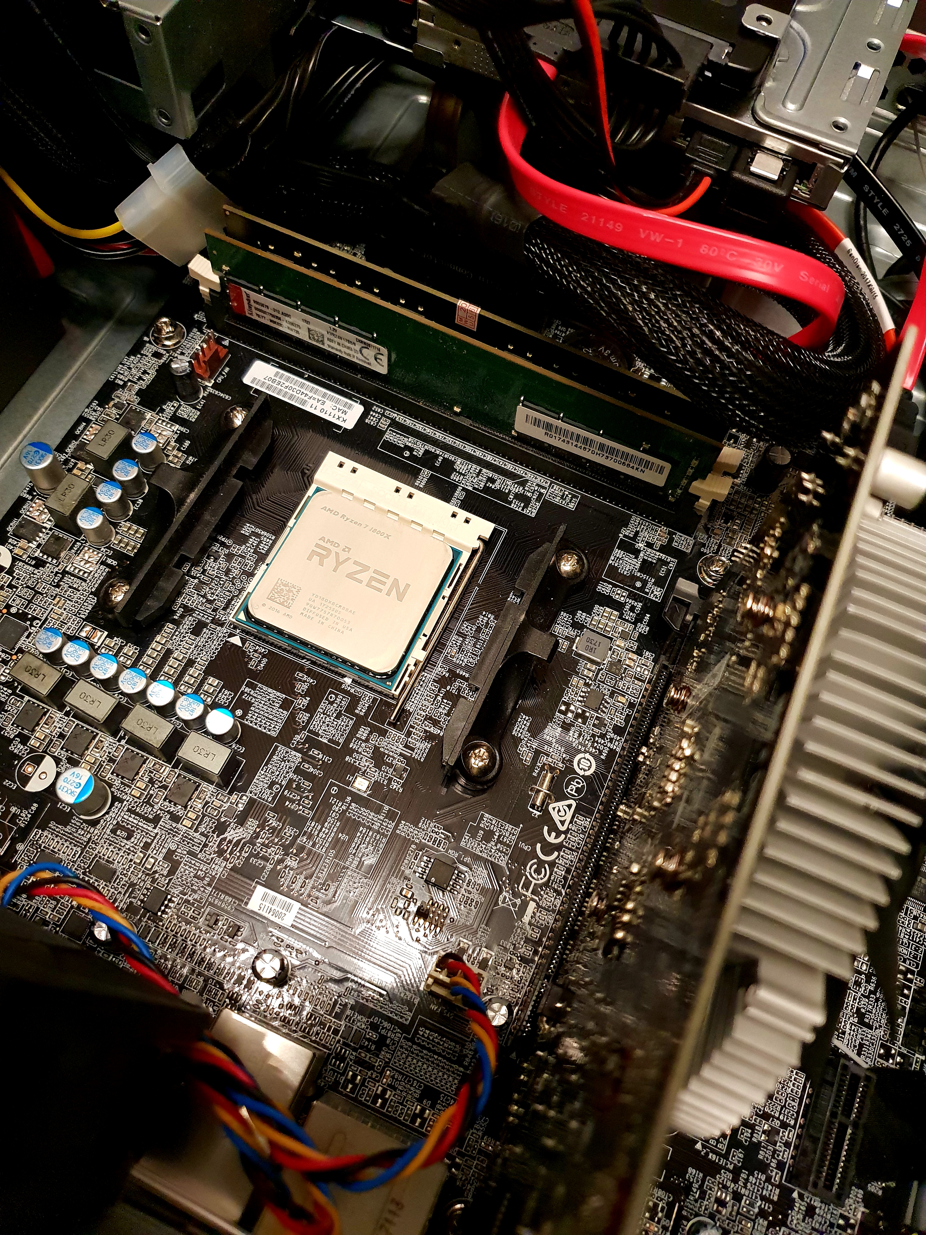

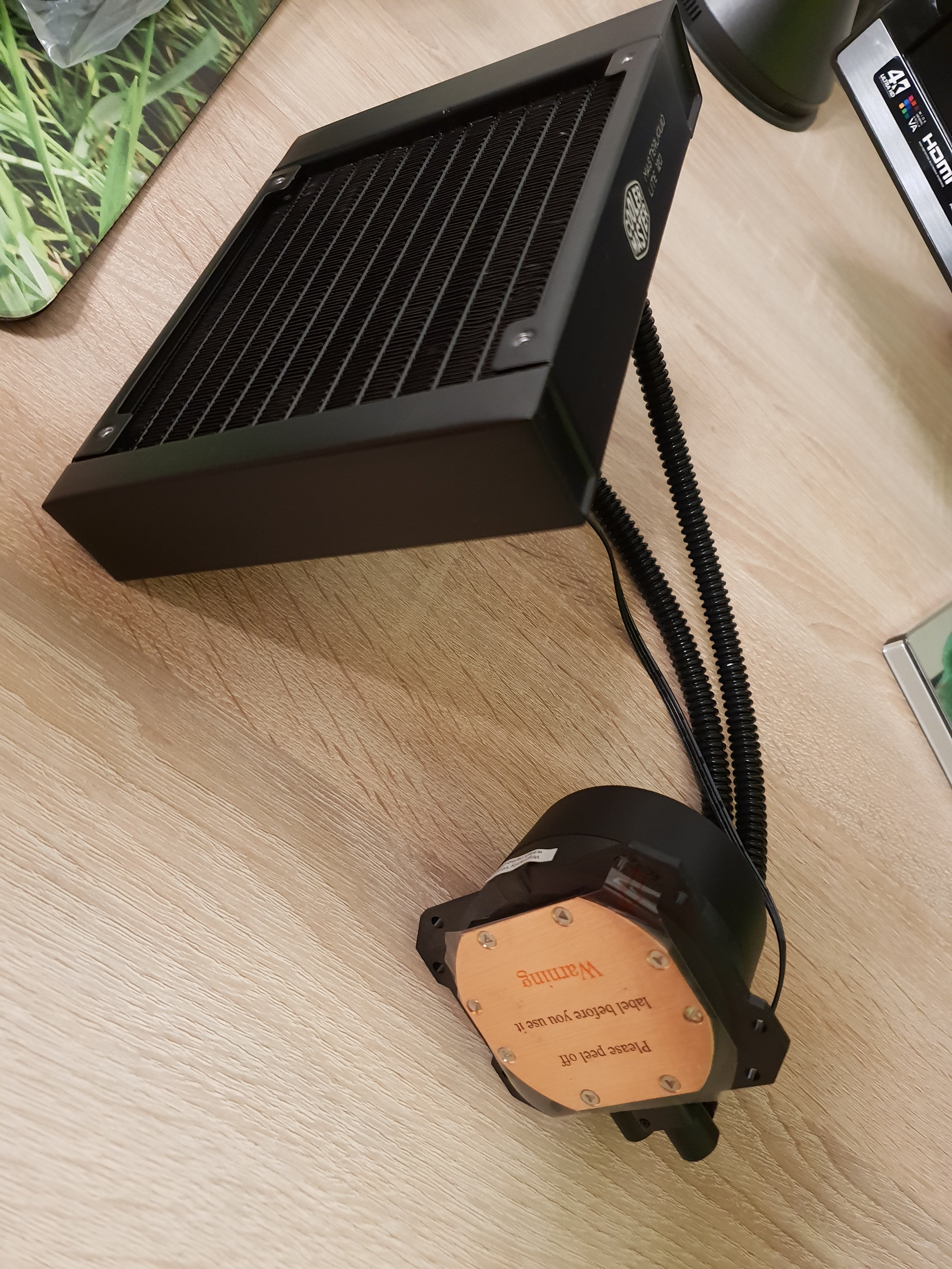

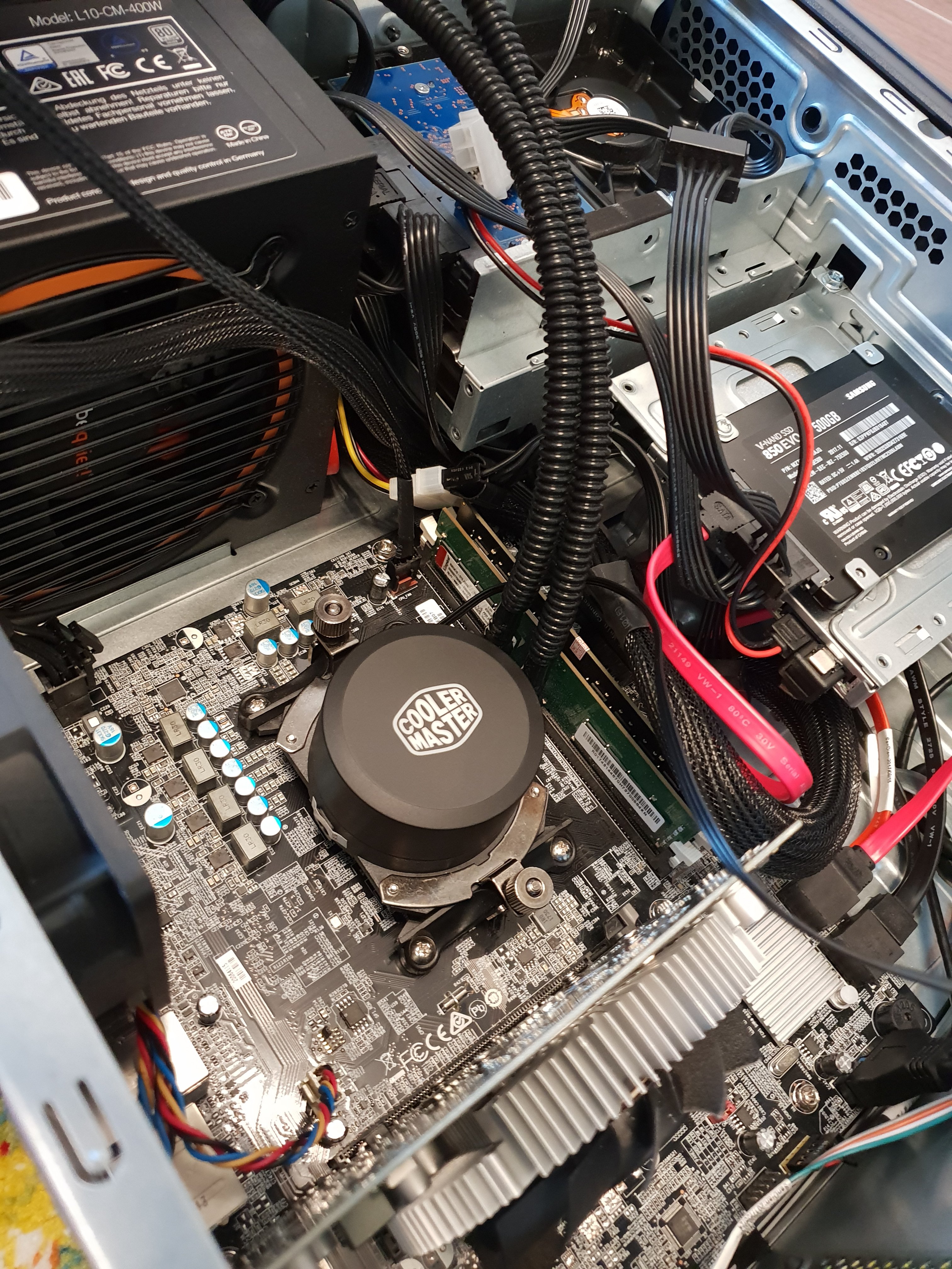

Hallo zusammen.
Der 1800x und der Wasserkühler ist nun drin. Die Temperatur beträgt unter Vollast mittels Ryzen Master bei 3,9ghz pro Kern ca. 64 Grad. Da geht also noch einiges. Wird auch nicht wärmer nach stundenlangem Rendern. Dann ist es natürlich auch laut. Trotzdem kein Vergleich zum Topblower von Aldi. Im normalen Gebrauch bei 3,7ghz ist es sehr leise. Minimal lauter als der 1600er vorher mit dem Topblower wenn er nichts zu tun hatte. Der Radiator hängt nun innen am Gitter an seinem Lüfter welchen ich am Seitenblech montiert habe. Verdammt eng alles. Den Gehäuselüfter musste ich erstmal entfernen weil es zu eng wurde. Da brauche ich demnächst etwas flacheres oder werde ihn außen befestigen so dass er Luft raus saugt. Vielleicht fällt mir da noch etwas besseres zu ein es scheint aber auch ohne Gehäuselüfter gut zu funktionieren. Seinen Steckplatz brauchte ich für die Wasserpumpe. Im Falle dass ich den Gehäuselüfter nochmal irgendwie anschließe werde ich da eine Y-Weiche benötigen. Der CPU-Fan Steckplatz ist nun mit dem Lüfter des Radiators verbunden. Der Kühler ließ sich gut am AM4 Steckplatz verbinden. Einfach die Klemmen an die beiden Nasen an den Halterungen des MB dran und dann festschrauben, fertig.

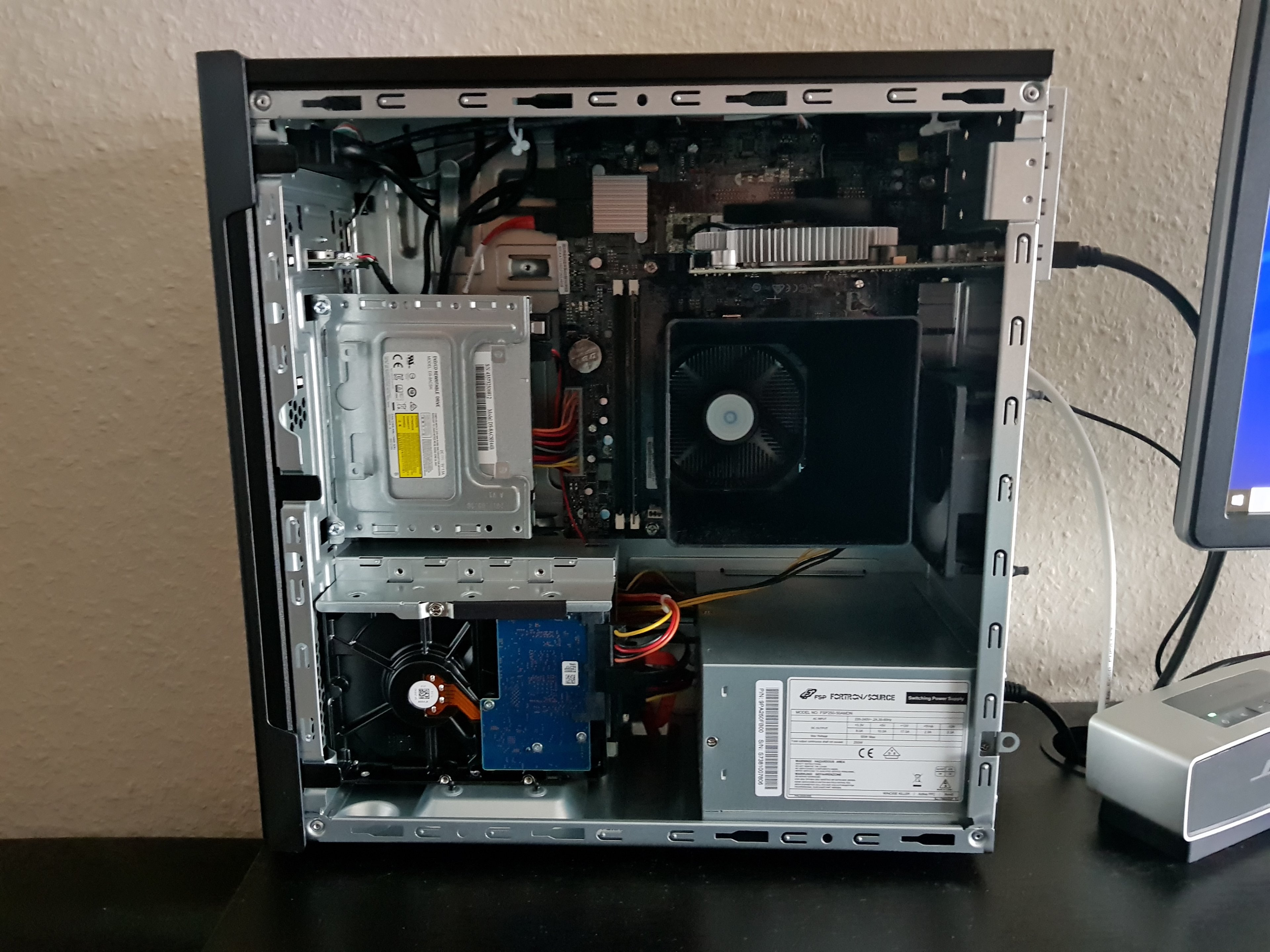

Hallo P56000 Besitzer,
jetzt sind zwei jahre um und mein P56000 läuft erste Klasse. Teilweise Monate einen sauber Zuverlässigkeitsverlauf.
Aufgerüstet habe ich erst jetzt, eine 500 GB M2 SSD von WD. Jetzt kommen 32 GB RAM und eine RX 570 hinein. Also muss das FSP PSU weichen.
Habe mal das Original FSP gegen das HEC 350W TB-2WK Bronze Plus, welches wegen dem PCIe stecker jetzt hinein kommt vergleichen.
Einmal Idle, also nur Windows Desktop FSP 38W / HEC 45W wenn alle HDD laufen sind es 47W / 55W
Beim Browsen und Video schauen 39W / 52W und wenn alle HDD laufen 61W / 68W.
Dann Prime , FSP 138W / HEC 144W. Dann World of Warships , Prime , Browsen FSP 200W / Hec 204W alle HDD aus.
Habe mit dem EnergyCheck 3000 gestestet und mehrere Durchläufe gemacht. Das FSP ist also auf Bronze Plus Niveau. Ich habe die Unterschiede wann welches PSU bei 20% , 50% u.s.w ist vernachlässigt. Klar ist, das das FSP bei 38W schon nahe der 20% ist und damit effizienter sein sollte. Bei 138W ist das FSP bereits bei über 50% und das HEC bei 40% in etwa.
