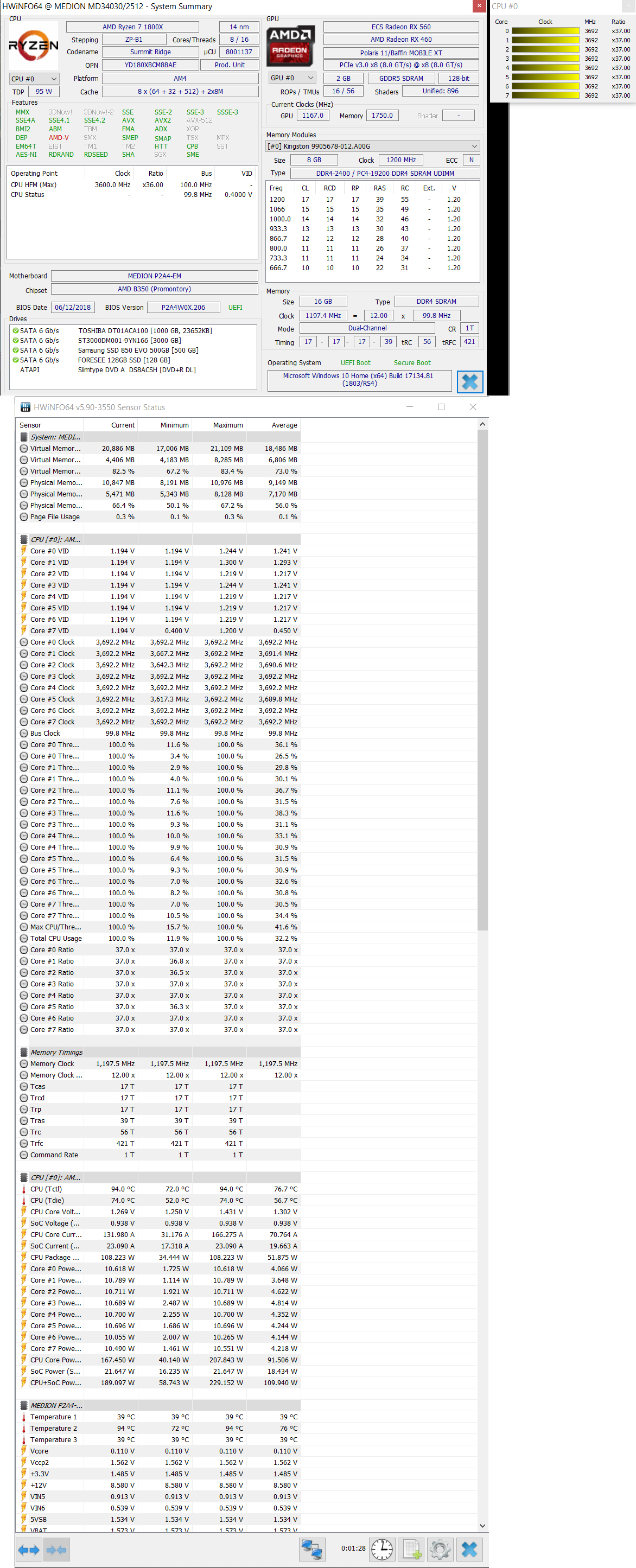

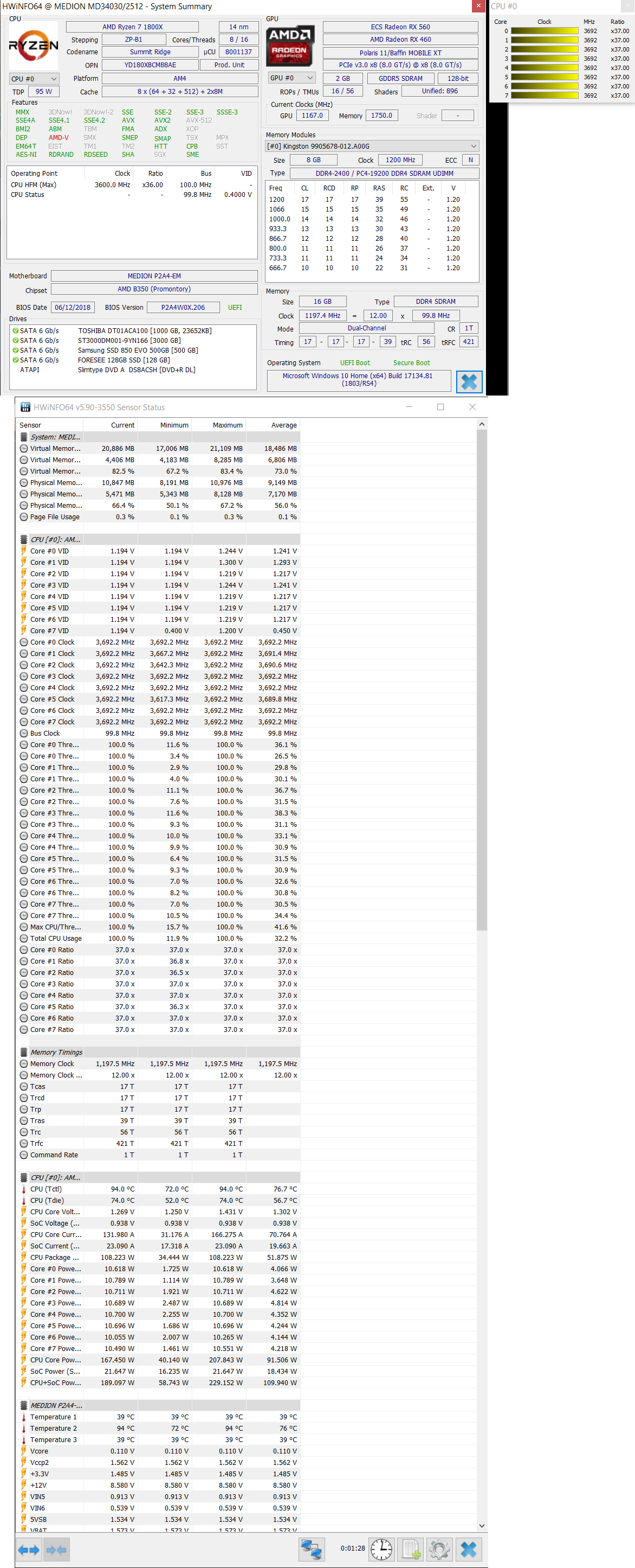

So, den Test habe ich gerade gemacht. Sieht so aus als sei alles gut. Sicher bin ich mir allerdings nicht.
Bei TDP steht 95W
Mache ich allerdings den Sensor only Test dann steht unter Vollast bei CPU Package: 108W. Ich meine da auch kurz mal 118W gesehen zu haben. Ich habe da keine Ahnung von, brennt mir dann irgendwann das Board weg? :confused_alt:
Ne, ich denke, dann passt das grundsätzlich. Der Ryzen 7 1800X kann ja auch mehr als 95 Watt verbrauchen. Siehe hier. Der Rechner dürfte allerdings deutlich lauter werden, oder?
Reaktionen: Ihrwisstwer

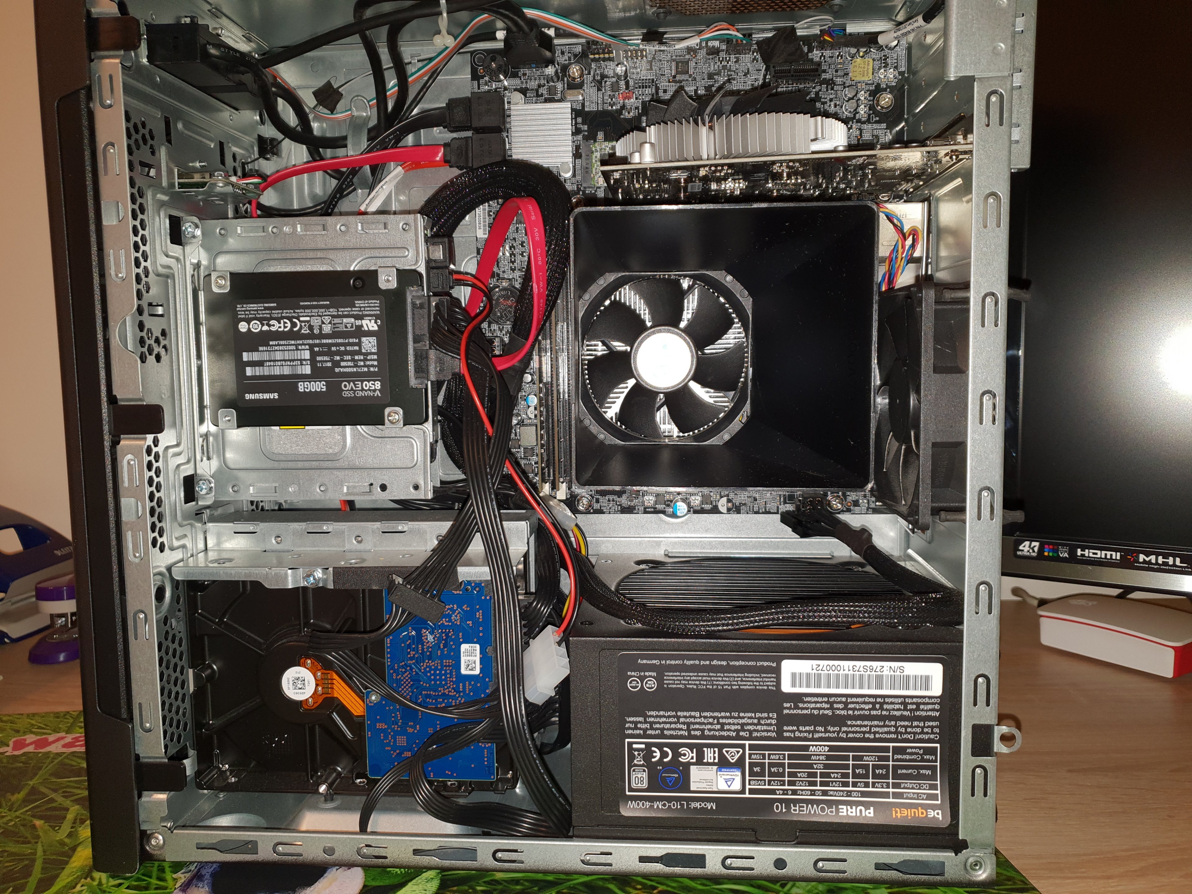

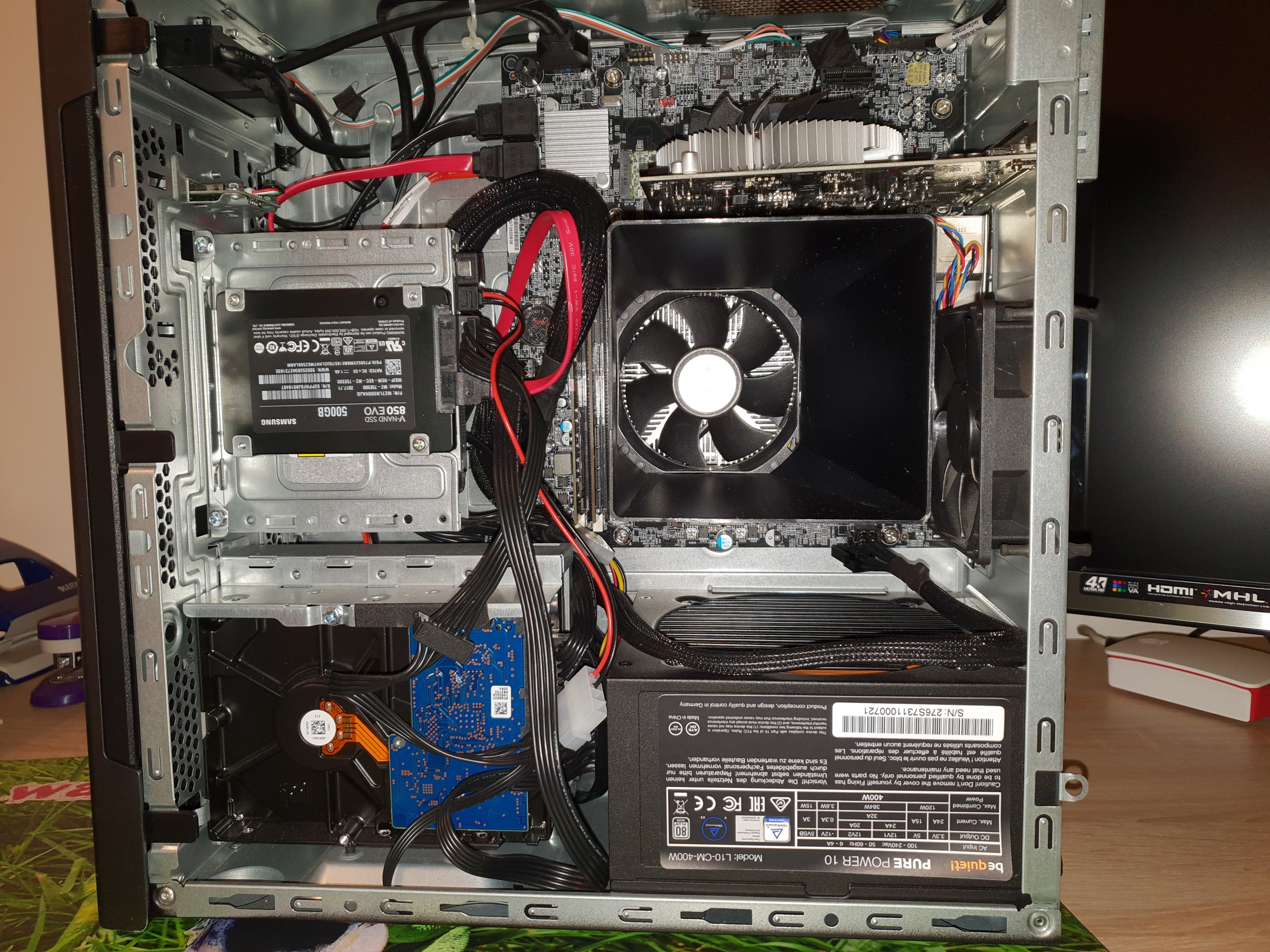

Ich denke der ML120L von Coolermaster wird es werden der ist etwas schmaler als der Artic. Vielleicht nicht ganz so effizient aber bis zum Limit übertakten möchte ich den 1800x eh nicht. Den Radiator müsste ich dann irgendwie am Seitenblech befestigen, hinten ist am Gehäuse zuwenig Platz dafür. So wie der Collermaster aussieht bläst er dann aber raus, muss er nicht kalte Luft von aussen nach innen blasen? Man muss dann wohl den Lüfter umdrehen.
Mit etwas Glück passen die Befestigungsschrauben des Coolermasters ja in das Konterkreuz hinter dem Mainboard dann muss man nichtmal die angenietete Rückwand entfernen.

Ich würde aber ungerne für einen anderen Lüfter die vernietete Seitenwand lösen um von hinten an das Mainboard zu gelangen. Eigentlich sollte das aber funktionieren andere Lüfter dort zu montieren indem man das vorhandene Dings auf der Rückseite des Mainboards mit den vier Schraubenlöchern einfach für den neuen Lüfter verwendet. Sofern die Schrauben dort passen. Probeweise habe ich mal die befestigung des Werkslüfters abgeschraubt. Mit etwas Aufwand weil die Befestigung dahinter ständig verrutscht aber dann auch wieder dran bekommen. Mangels Platz denke ich über den ML120 von Coolermaster nach. Notfalls könnte der Radiator dann sogar ausserhalb der Kiste sein das wäre nicht so schlimm. 3,9ghz ohne Überhitzung sollten damit doch locker drin sein und dann nutze ich die Kiste noch eine Weile weiter.
