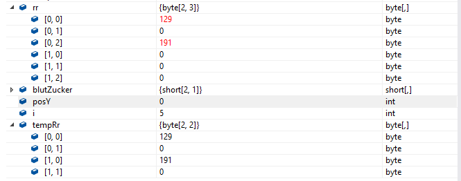

Gibt es eine Funktion wo er ein Array genau so kopiert,
mit den gleichen Indexen, wie im Source Array? Er soll 1,0 -> 1,0 kopieren und nicht 1,0 -> 0,2

Afaik nein, das Speicherlayout des Arrays gibt das auch nicht her (wie du schon selber gesehen hast). Also selber schreiben oder eine andere Datenstruktur nutzen.

Er will halt das mehrdimensionale Array resizen.
Aber er nutzt Array Copy falsch, weil das kopiert halt quasi ja nur die "erste Dimension" (also betrachtet nur die). Und wenn dann die Größe dessen abweicht, was in der ersten Dimension steht (in diesem Fall also das Array der zweiten Dimension), dann kann nur Müll rauskommen (bzw. wenn man es absichtlich macht dann kann auch das gewünschte Ergebnis rauskommen).
In dem Fall würde eine for-Schleife reichen, wenn man immer Array-Copy der zweiten Dimension machen würde... aber ob das nun sinnvoll ist?
