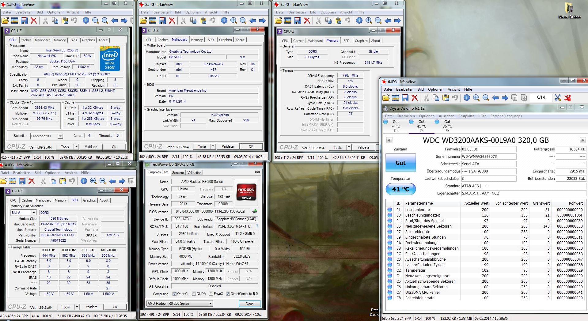

Poste bitte auch noch ein paar Screenshots von CPU-Z (Reiter Mainboard, CPU, Memory und SPD), sowie einen Screenshot von GPU-Z und einen von CrystalDiskInfo.
Habe alle Dumps hoch geladen, die passiert sind. Kann daher nicht genau sagen ob es was gebracht hat, da es recht unregelmäßig auftritt.
Hier noch die Bilder

Unabhängig davon, solltest du die SMART Werte der Festplatte regelmäßig kontrollieren. Die sehen zwar gut aus, jedoch fällt ein Wert ins Auge:
UltraDMA CRC Fehler; in der Spalte "Rohwert" ist der Wert "41" zu sehen. Die Angaben sind im Zahlensystem "hexadezimal" dargestellt. Umgerechnet (auf dezimal) bedeutet dies einen Fehlerwert von 65.
Diese Fehler treten häufig durch lockere oder defekte Datenkabel auf (SATA Datenkabel). Da die Festplatte aber schon einige Stunden auf dem Buckel hat, muss das nicht heißen, dass das Problem noch aktuell ist. Deshalb beobachte den Wert, insbes. wenn erneut Bluescreens auftreten.
Sollte sich der Wert erhöhen, tausche das SATA Datenkabel aus. Der Wert wird dann zwar nicht auf 0 zurückgesetzt, darf sich aber spätestens dann nicht weiter erhöhen. Falls doch kann auch ein Problem mit dem Controller vorliegen.

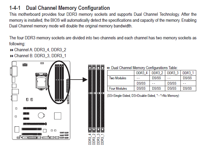

Des weiteren laufen die RAM "nur" im Single Channel. Dies liegt vermutlich nur daran, dass du die RAM in den gleichen Channel gesteckt hast. Grundsätzlich sollten die Riegel in zwei Channels bestückt werden. Dies bedeutet entweder in A1 und B1 oder in A2 und B2. Dieser umstand ist aber kein Beinbruch und sollte erst recht nicht die Ursache für die Probleme sein.
Bei deinem Board wären das die Bänke 1 und 2, oder 3 und 4

Der Ram steckt (Bild als Vorlage genommen) im DDR3-4 und DDR3-2 Platz. Also hast du recht mit deiner Vermutung, welche Vorteile erschließen sich mir, wenn ich diese als Dualchannel laufen lasse ?
Zunächst mal muss man immer im Benutzerhandbuch schauen welche Slots zusammen gehören um eine Dual Channel zu bekommen. Bei manchen Board wird es auch einfach weil zwei Bänke immer die selbe Farbe beinhalten.

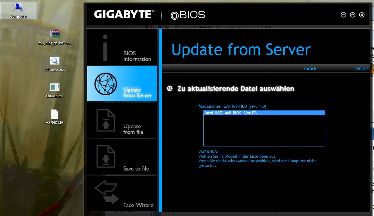

OHA, wird gleich nach dem essen erledigt. Dickes Danke! Habe ja an dem Tag, als das Mainboard hier ankam, den BIOS von F2 auf F6 gebracht. Dachte nicht, dass ich da noch mehr fummeln müsse :D
@BIOS sagt mir, dass F6 für mein Board das aktuellste sei...
Ich habe mir die F8er BIOS runter geladen, nur weiß ich nicht, welche ich Datei ich füttern muss, da es sogar .jpgs nimmt.
Kann mir einer Trost und Rat spenden ?
