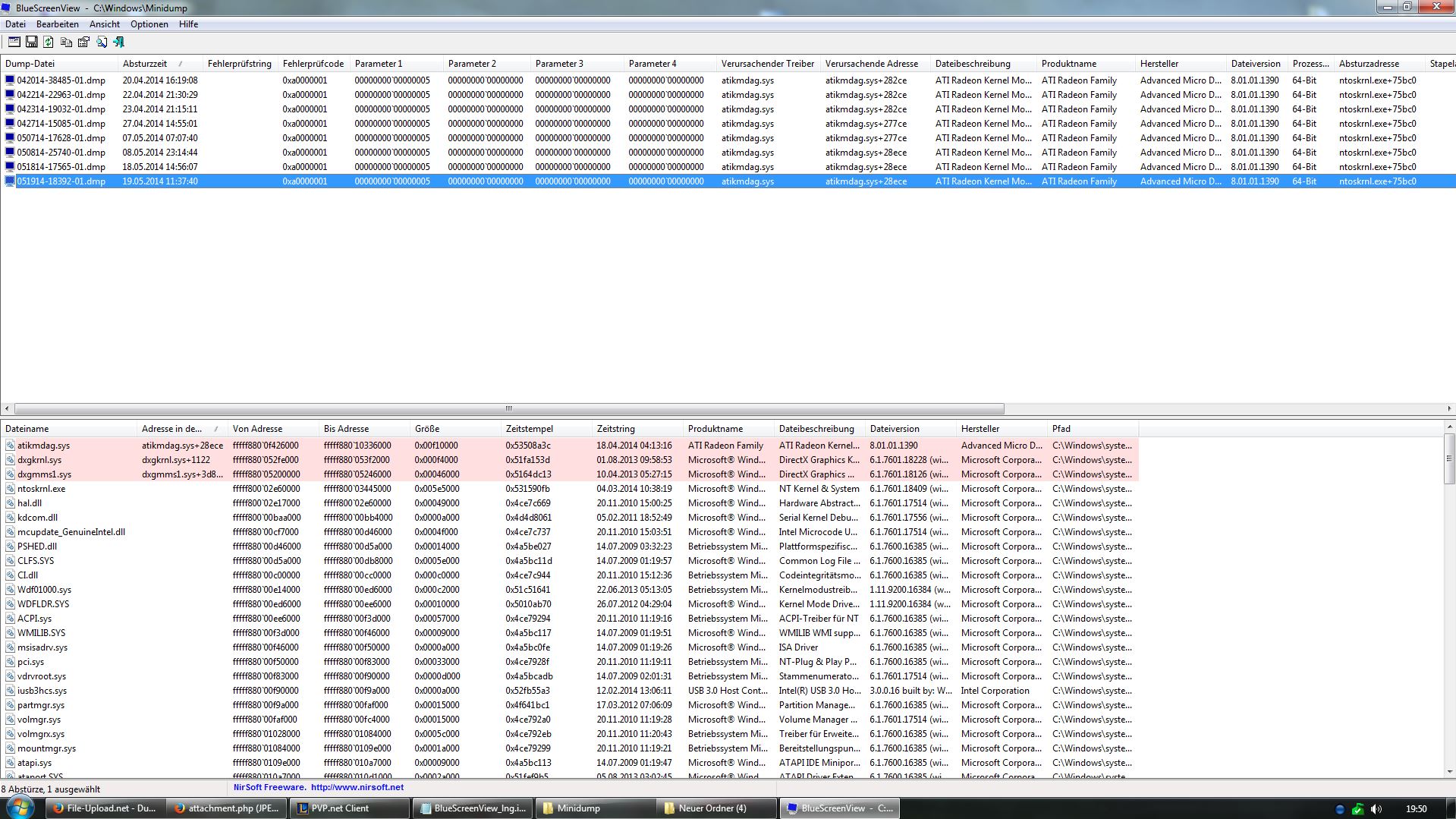

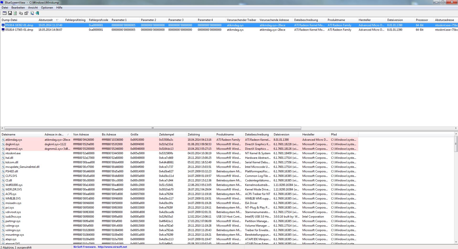

Hier bin ich wieder. Diesmal hat es nur einen Tag gehalten :D
Kann leider die Crashdump nicht mit rein packen, da die URL nicht whitelisted ist. Dürfte aber nicht großartig anders sein als die vorherigen Dumps.
Wird erledigt - Done
Hoffe man kann dort alles erkennen. Sieht doch etwas anders aus als die anderen...zumindest ist unten mehr rot
edit: Hab mal die anderen Dumps mit rein gepackt und plötzlich sieht es doch nicht so unterschiedlich aus
(iwie hab ich was kaputt gemacht :D)
