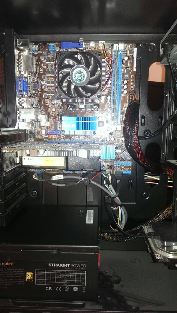

So, Netzteil und neuer Lüfter ist da.
Habe erstmal das ganze alte kabelgewurschtel + Netzteil entfernt. (Nur die kabel zum Netzteil habe ich natürlich entfernt!;) )
Netzteil sitzt, passt und hat Luft. So weit so gut.

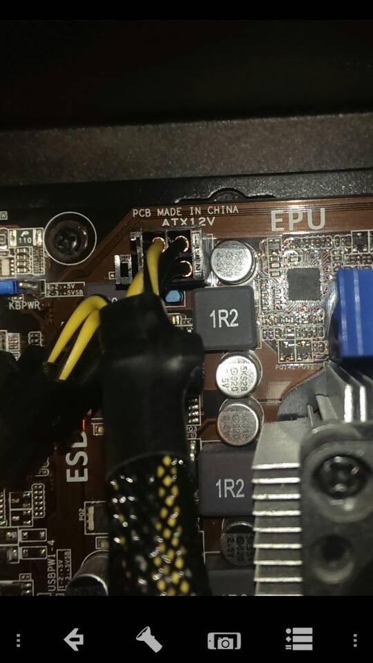

Der Lüfter hat 20+4 pin Stecker. Die kommen ganz rechts rein auf dem board , habe ich recht? Auf dem Bild ist das zusehen.
Auf dem Bild ist aber auch noch oben links auf dem board ein 4 pin Stecker frei. Was kommt da rein?
Ach kacke, habs vergessen anzuhängen :D tapatalk ist schuld ;);) :D

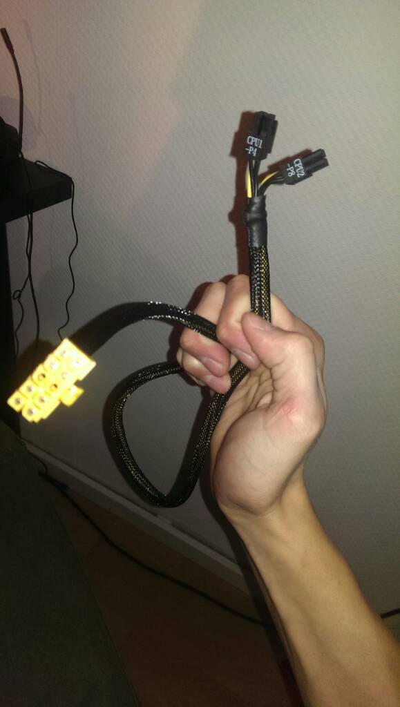

Okay. Beim Netzteil kam ein kabel mit, das so aussieht :
Einfach das gelbe Ende in Netzteil und Cpu1-p4 an das board oben links?
Also bleibt cpu2-p8 einfach übrig?
Cool.
