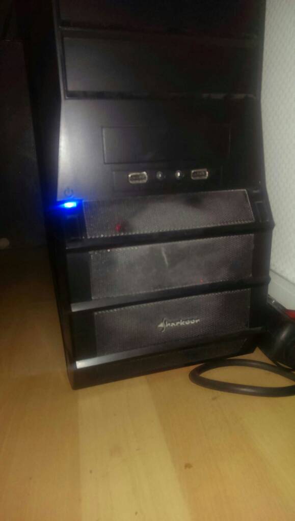

Es sitzt auf jeden Fall ein Lüfter vorne unten am Gehäuse!
Sieht man ja am Staub :D

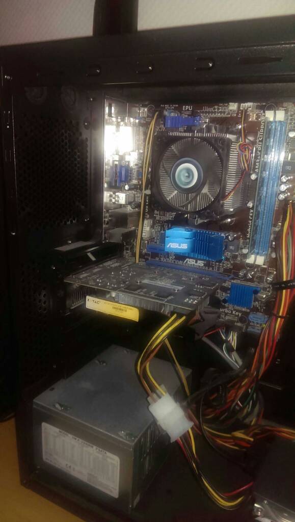

Und dann hinten noch auf dem motherboard(?):
Dann hat meine GTX 650 noch einen kühler von unten. Das wars.
Platz hätte ich ja noch einen einzubauen oder ? (2. Bild)

Denke das board ist erstens nicht geeignet für OC, das hat nichtmal Passive Kühler für die Spannungswandler und da die CPU eine Standard VCore von 1,375 Volt hat (Hatte die jedenfalls bei mir) werden diese aufjedenfall sehr heiß. Der Sockel vom Mainboard dürfte ebenfalls sehr heizen, der Boxed Kühler ist mehr als unzureichend, damit kannst du noch nichtmal nen FX-4100 @ Stock Kühlen, den gleichen Boxed Kühler hatte nämlich mein Kumpel mit besagter CPU, bei Ihm ist der CPU bei Last 70 Grad heiß geworden (ohne AMD Turbo Boost und mit neuer Wärmeleitpaste).
