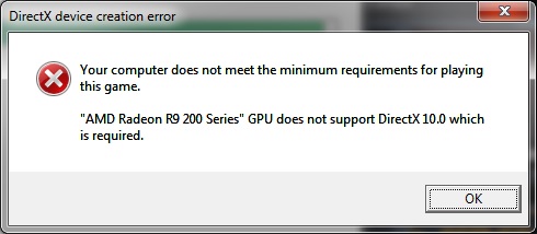

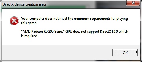

Läuft eigentlich recht gut, nur das wenn ich BF4 jetzt öffne folgender Fehler auftritt:
was ist da los?
Joa, aber hab mal die neuen Beta Treiber installiert und dann startete es.
Dann kam Punkbuster und kickte mich immer direkt nach einer Minute. Habe dann auf ( C : ) den BF4 Ordner gesucht und Punkbuster aktualiesiert.
Neu gestartet und fertig :)
