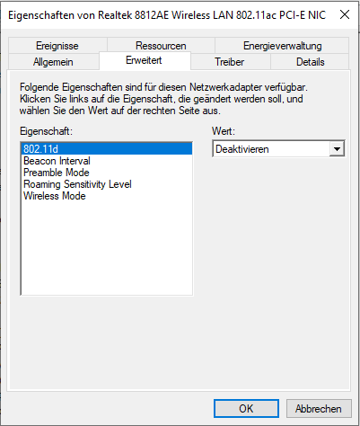

Also ich würde jetzt als erstes versuchen meine Frequenz auf 2,4 GHz zu stellen jedoch weiß ich nicht, wie das geht und bei mir sieht es nicht wie bei den Anleitungen im Internet aus, da bei mir bei den erweiterten Eigenschafften des Netzwerkadapters deutlich weniger angezeigt wird. Schaue ich falsch nach? Oder geht es auch einfacher?
Hier habe ich mal ein Bild, wie es bei mir aussieht. Schaue ich falsch nach?

Nein es kommt nichts dazu ich bin mit WLAN zum Router verbunden. Ich weiß nicht, ob die als Verstärker dienen, da ich mich wie gesagt nicht auskenne aber wir haben so ein Ding auch in unserem Wohnzimmer, welches auch nebenan ist, falls das etwas ausmachen könnte.
